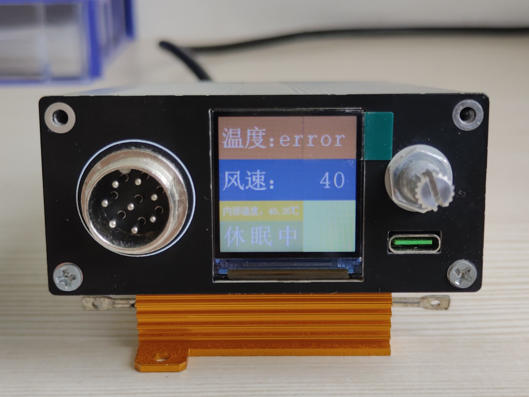

功能
温度范围:当前室温 ~ 500℃
风速范围:20 ~ 100%,低于20%不启动
显示部分:1.3寸 TFT彩屏 240×240分辨率
数据存储:五组预设温度与风速
上电记忆:上次选择的预设组等
设置菜单:可设置屏幕、温度、编码器、蜂鸣器等功能
固件更新:USB升级(升级软件DfuSe v3.0.6) ,点击进入参考文章
升级方式:按住旋转编码器,再上电,进入DFU升级模式

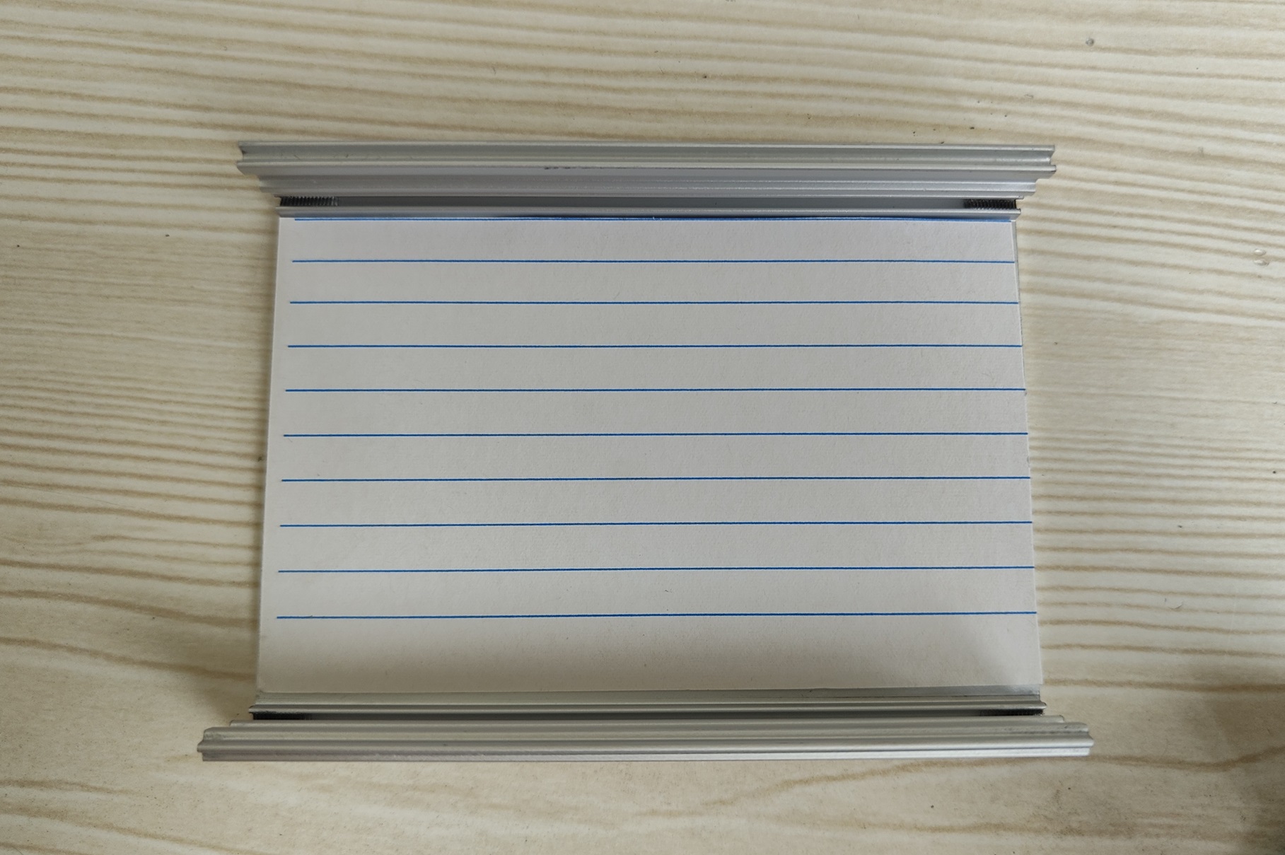

外壳尺寸:76mm * 35mm * 长100mm

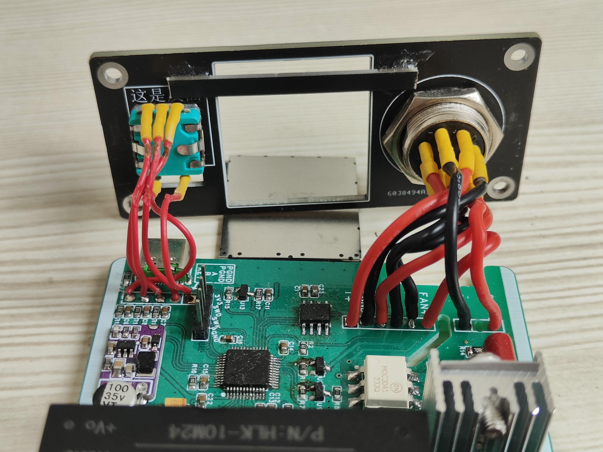

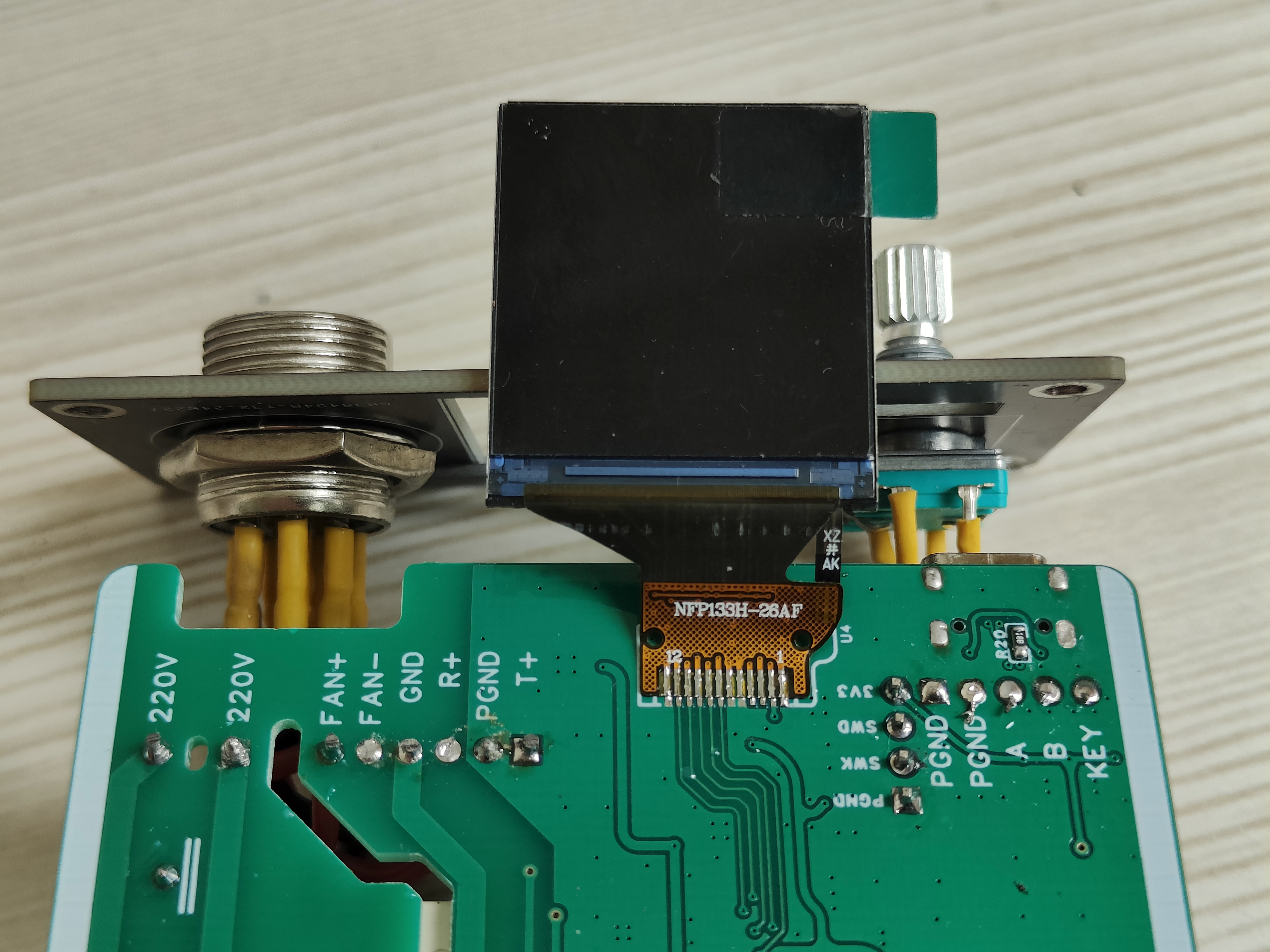

焊接说明
  1. PCB先焊接低压部分,包括屏幕、旋转编码器、航空插头。
  2. 代码烧录后,装上热风枪手柄,使用下载器供电,开机蜂鸣器会响一声。
  3. 检测屏幕是否显示、编码器能用否。
  4. 查看屏幕显示的风枪温度是否正常、风枪的工作状态能否变化。

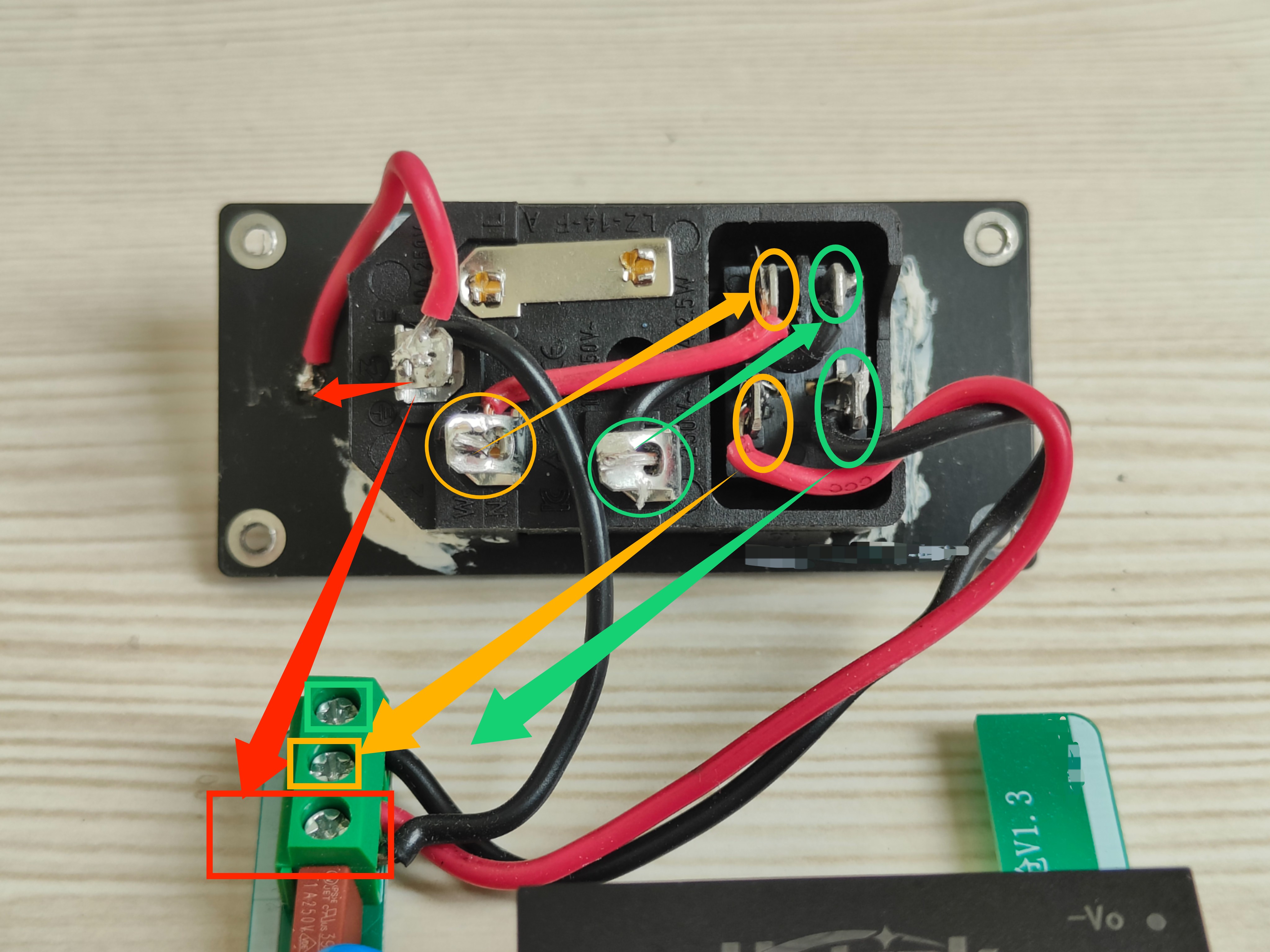

  5. 测量PCB标识“220v”处的阻值,应在60Ω~90Ω。
  6. 以上正常,再焊接高压部分,注意使用18AWG的线材。
  7. 插座部分千万注意焊接顺序!!!
  8. 上电前记得盖上盖子,防止炸到自己。
屏幕后边可以用牙签、雪糕棍等横放 抵住,再用胶水沾上防止脱落。
