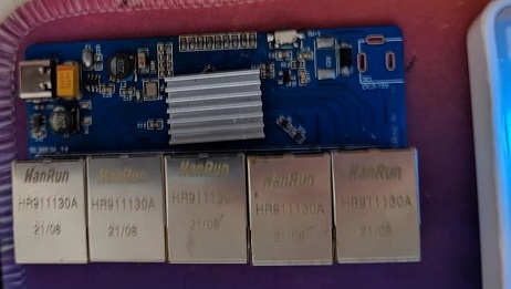

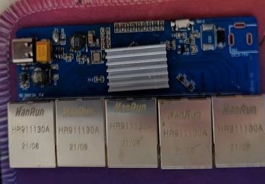

根据立创开源工程修改修改为typec DC双供电更换电源,中间口LED黄绿线反了强迫症可以自己改回来,打样测试稳定,基于RTL8367N-VB-CG
简介:根据立创开源工程修改修改为typec DC双供电更换电源,中间口LED黄绿线反了强迫症可以自己改回来,打样测试稳定,基于RTL8367N-VB-CG
