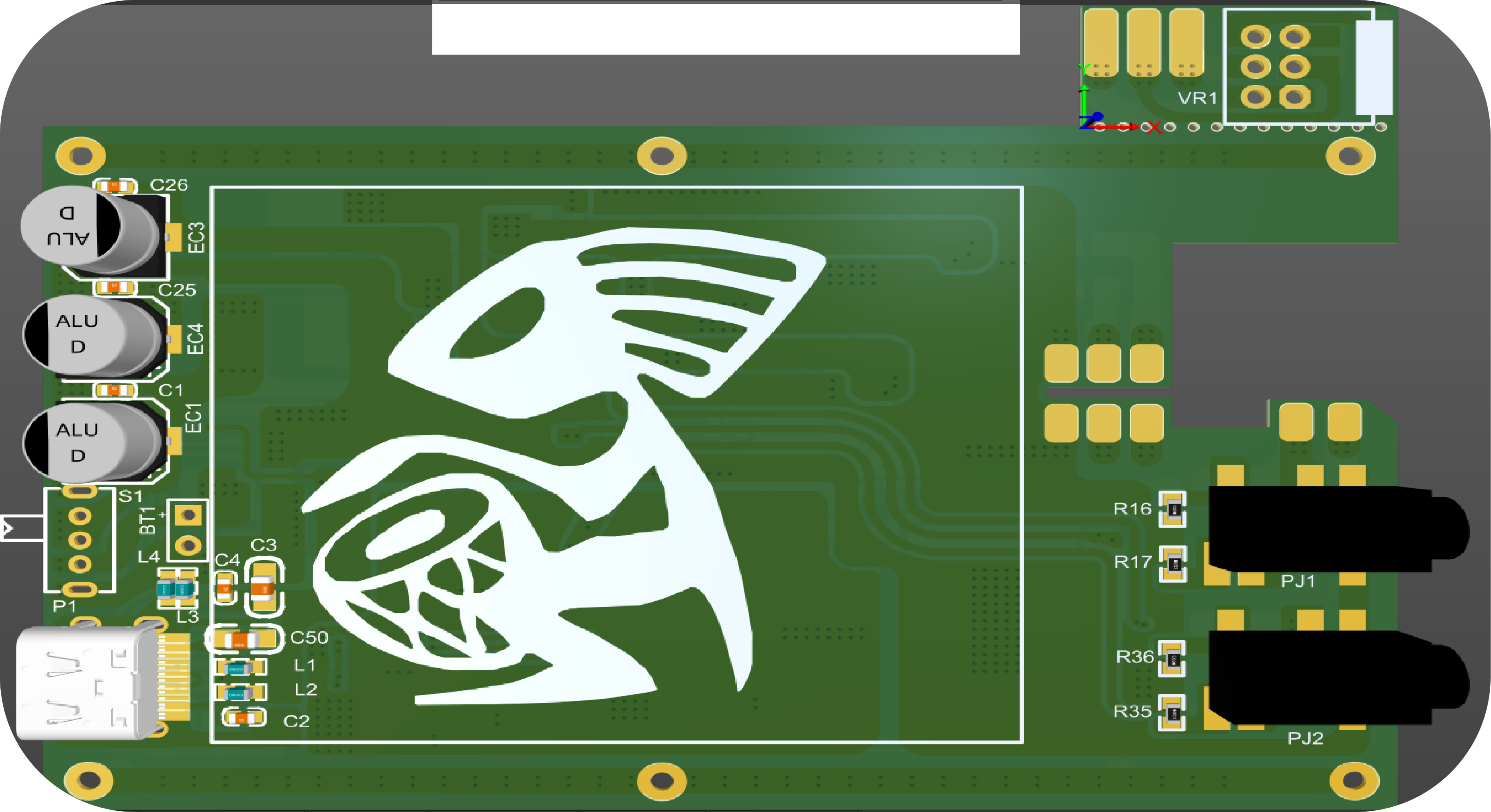

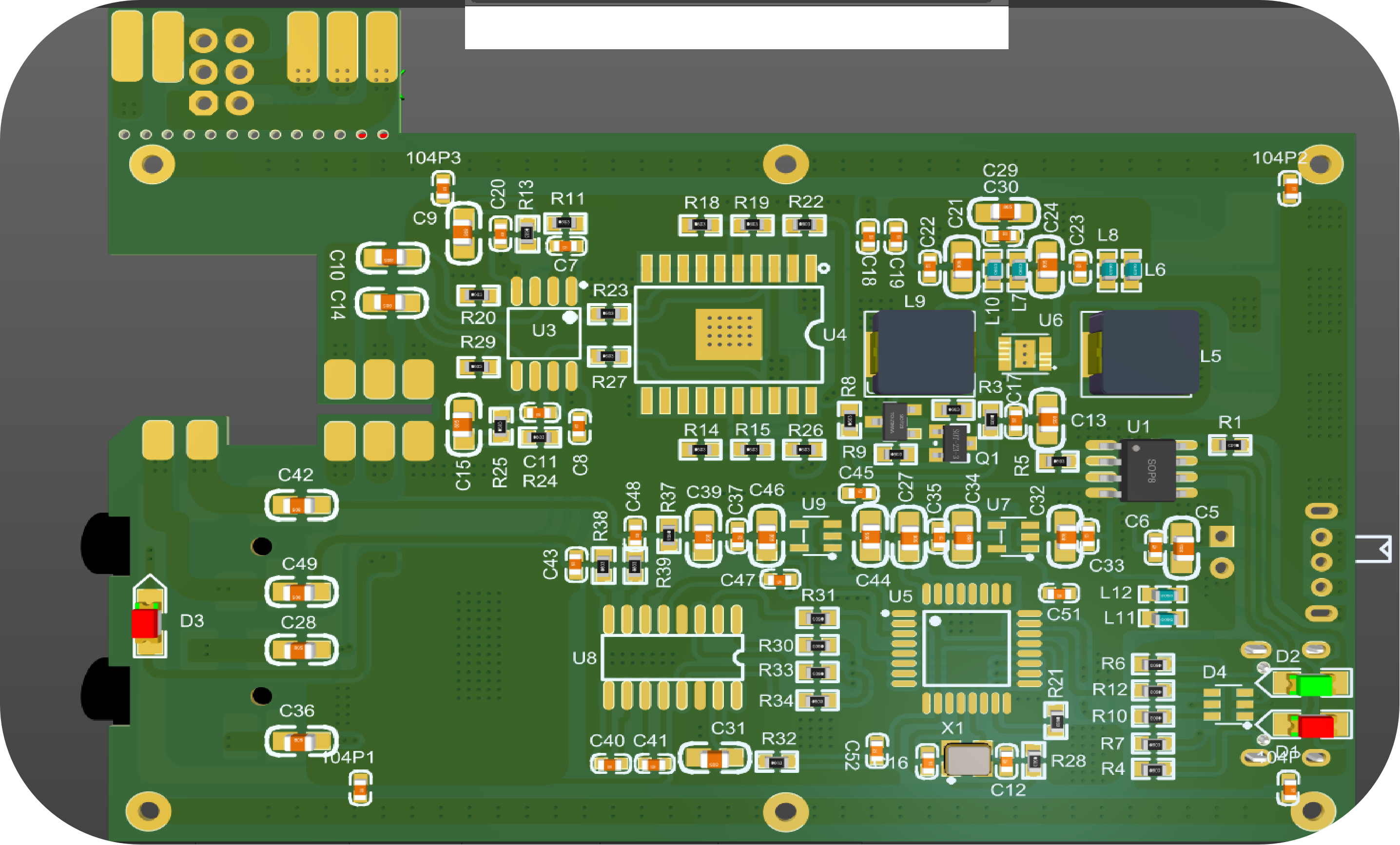

这个耳放制作还是基于以ANMAZZ HP2铝合金外壳来制作,支持LO和PO两个接口分别或同时输出,也支持LO输入,PO输出,可玩性还是比较高的
简介:这个耳放制作还是基于以ANMAZZ HP2铝合金外壳来制作,支持LO和PO两个接口分别或同时输出,也支持LO输入,PO输出,可玩性还是比较高的
创建时间:2023-03-16 19:03:46更新时间:2023-03-20 09:45:48
         这个耳放制作还是基于以ANMAZZ HP2铝合金外壳来制作的,外壳还不错,可不能浪费,制作前参考了有颜值有内涵的Es9023-USBDAC - 嘉立创EDA开源硬件平台 (oshwhub.com)高保真便携蓝牙耳放(PCM1794A+TPA6120方案) - 嘉立创EDA开源硬件平台 (oshwhub.com)的作品,并参照TI-TPA6120A2规格书的电路,电路架构以PCM2706PJT+ES9023+OPA2132+TPA6120A2DWPR为主,电源地(GND)、音频地(AVSS)以及数字地(DVSS)有磁珠隔开,各个电源的输入输出也尽可能用到磁珠,所以感觉磁珠用的有点多,甚至觉得在滥用磁珠,也不知这样效果会怎么样,就权当求个心里安慰吧,原理图都摆在一张A4纸上了,感觉太挤了,画PCB前就有“这次不行,那就下次改了再打样吧”的心态去画板,所以布局布线感觉有点糟糕(比如USB接口的D+和D-没有差分走线,晶振靠近板边并且没有包地处理…),不过好在没翻车,两个3.5mm音频接口均可输出,可以同时插两个耳机(当然了,这样操作声音会变小,毕竟同时推两个负载了)LO口音频为ES9023输出,PO口为ES9023输出的音频经过OPA2132和TPA6120A2DWPR后输出,在电池供电并且USB没输入的情况下,音频信号可以从LO口进入,PO口输出,感觉可玩性还挺高的
        经使用好多天,没发现有什么问题,在没信号输出的情况下,没感觉到有底噪的,WIN10不用再另外装驱动,安卓手机使用也没发现什么问题,音量在播放器里调节,不过可能不支持海贝播放器USB独占功能,在电量低时如果连接手机,手机会反向充电,如果线接触不好,播放可能会有卡顿,撇开充电影响,整机耗电大概在160ma吧(PCM2706PJT+ES9023约60ma,OPA2132+TPA6120A2DWPR约100ma)
