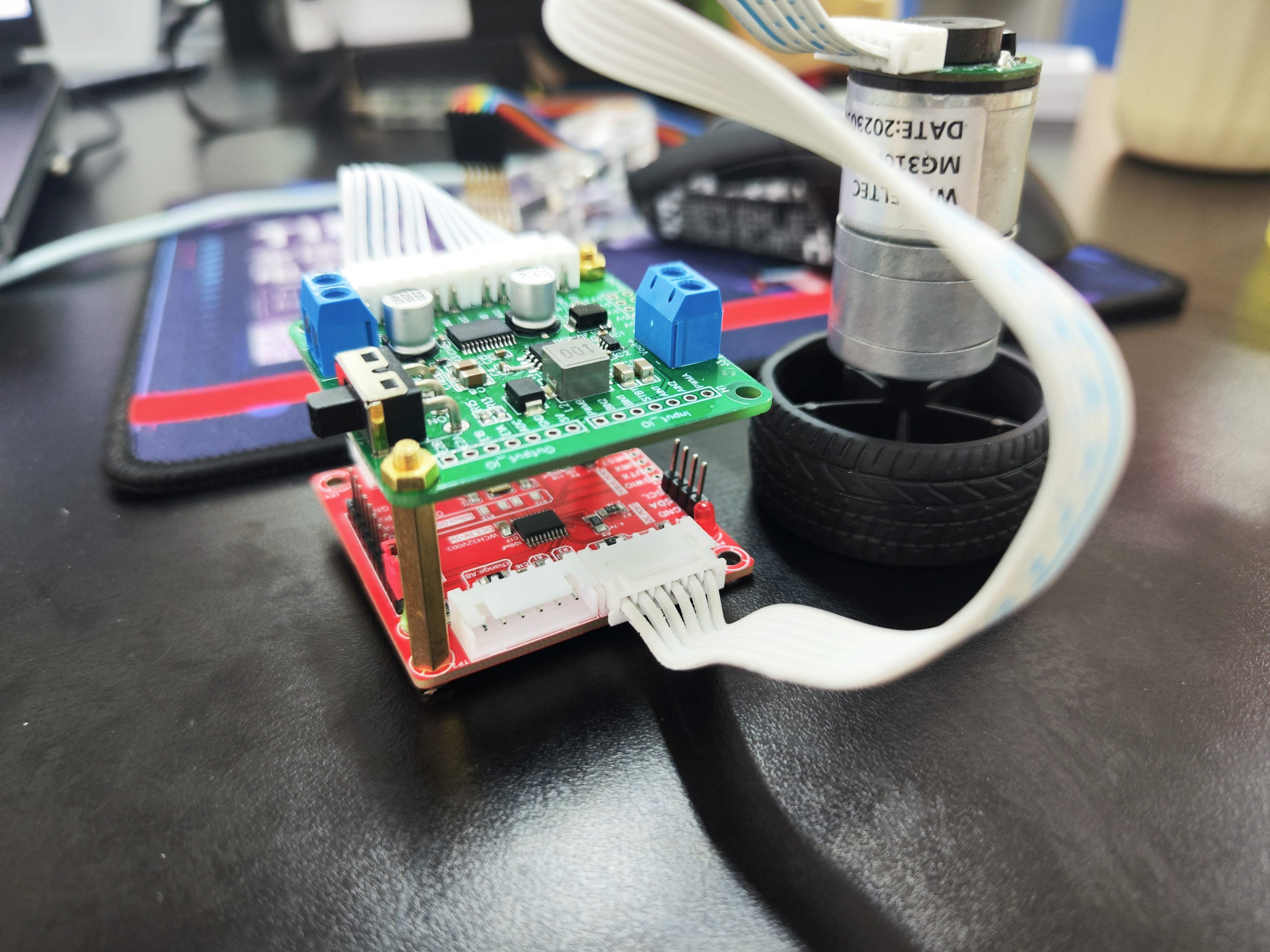

使用wch32v003低成本的i2c获取编码器数据的模块 该项目为了解决TI M0系列编码器不够的问题而诞生 因为使用中断会占用cpu时间对于时间敏感的系统 为了优雅的解决这个问题,这个项目就出现了

  • 使用wch32v003低成本的i2c获取编码器数据的模块
  • 适配轮趣味科技tb6612模块(当然只是适配
    安装时候请注意!电机连线,以及到驱动板的连线!小心把电机烧了,还顺道把驱动板也烧了

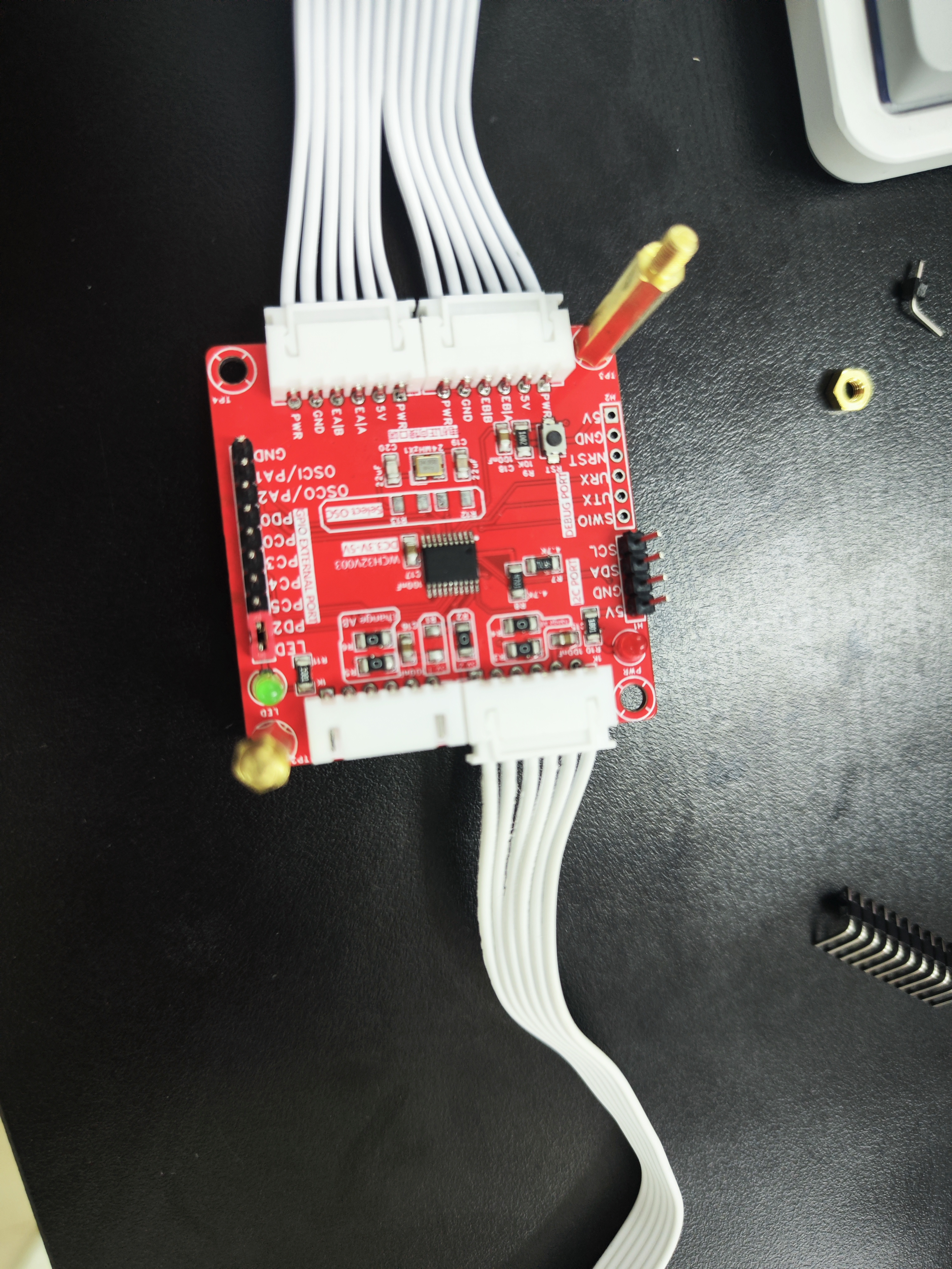

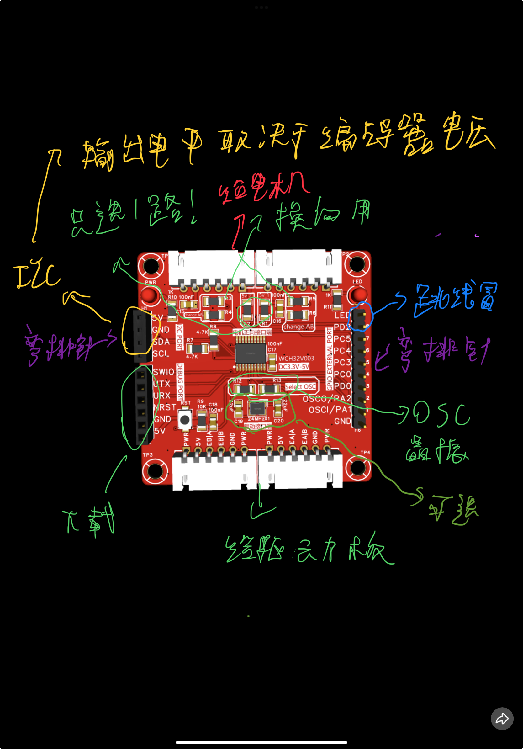

焊接流程以及注意事项
关于焊接的注意事项
  1. 电源取自编码器接口请只焊接一个0欧姆电阻 5v_1 5v_2丝印请只选择一个
  2. 排针请使用弯插排针
  3. LED使用短接冒与PD2进行连接,用于系统指示灯(如果你不需要的话可以多出来一个i2c输入输出引脚,系统重置之后默认为开启状态
  4. 关于电机A电机B ABchage丝印框起来的部分是用来调整编码器计数方向的,因为车向前走的时候一个编码器是正转一个是翻转(当然程序也可以调整,或者你在通过driver 获取到信息之后前面加个负号也可以。。
  5. 默认是没用24mhz的晶振的,如果你对系统稳定性有额外要求的话可以选择焊接!!!!!注意:这边建议使用15~18pf的电容,请不要用原理图的22pf
  6. 如果你真的想用晶振的话请,焊接select OSC丝印部分,使用0欧姆电阻
  7. 关于debug port,这个接口是提供给下载烧录程序使用的,目前程序没有使用到URX接口,但是依旧保留了,wch是使用单线下载的所以说只需要连接SWD接口即可
  8. VCC 支持3.0v-5v的输入,如果要在使用编码器给板子供电的时候,请只连接GND 不要连接vcc有可能会烧掉你的下载器!
  9. 如果你需要硬件换向请!!!直接把ABchage 丝印中的0欧姆电阻旋转90°焊接也就是说竖起来

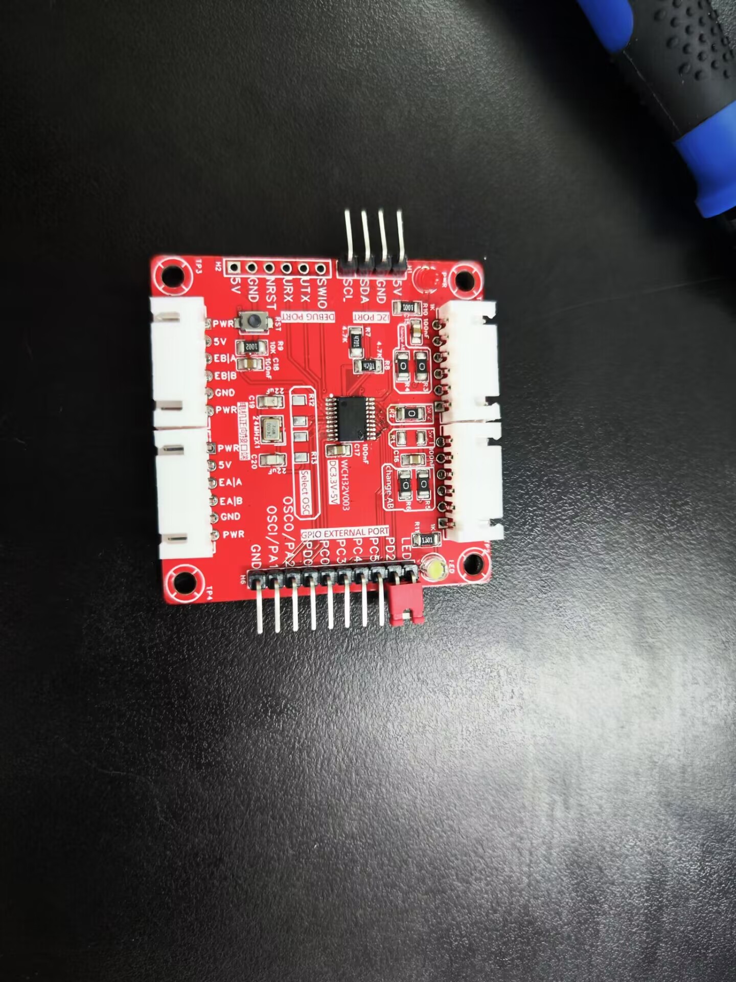

完成的图片
(大概。。

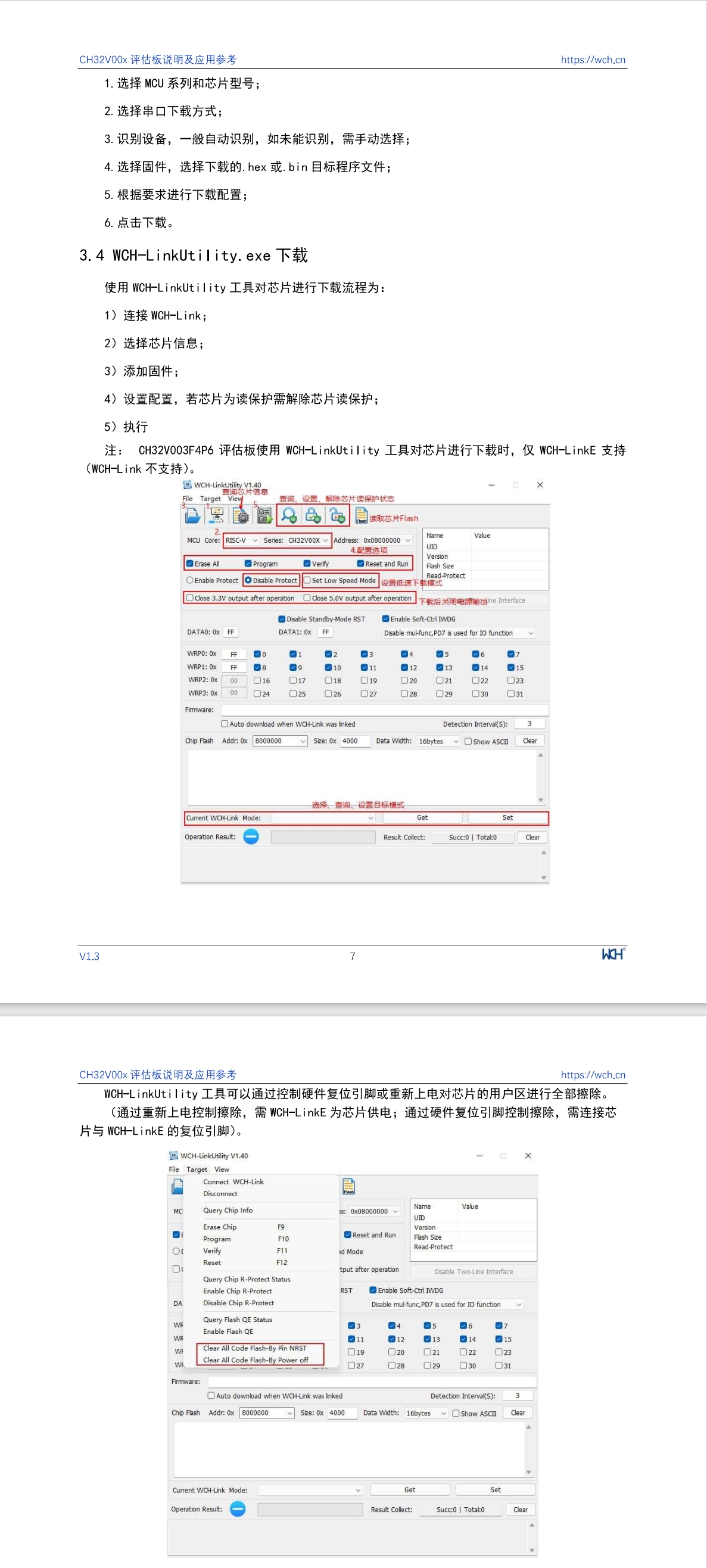

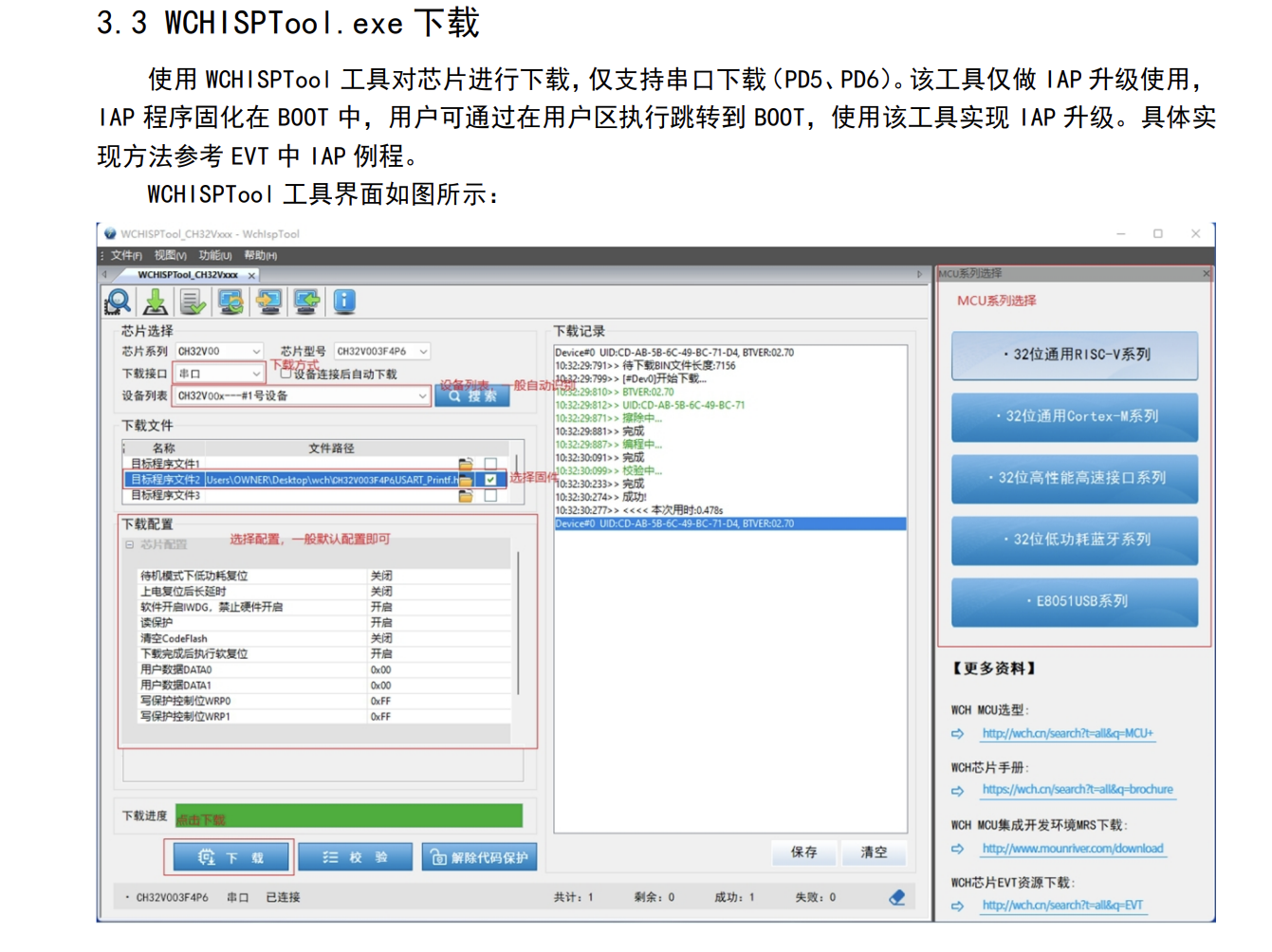

串口(ISP)下载
遗憾的是因为这句话,没什么办法去通过ISP下载
wchlink下载(推荐

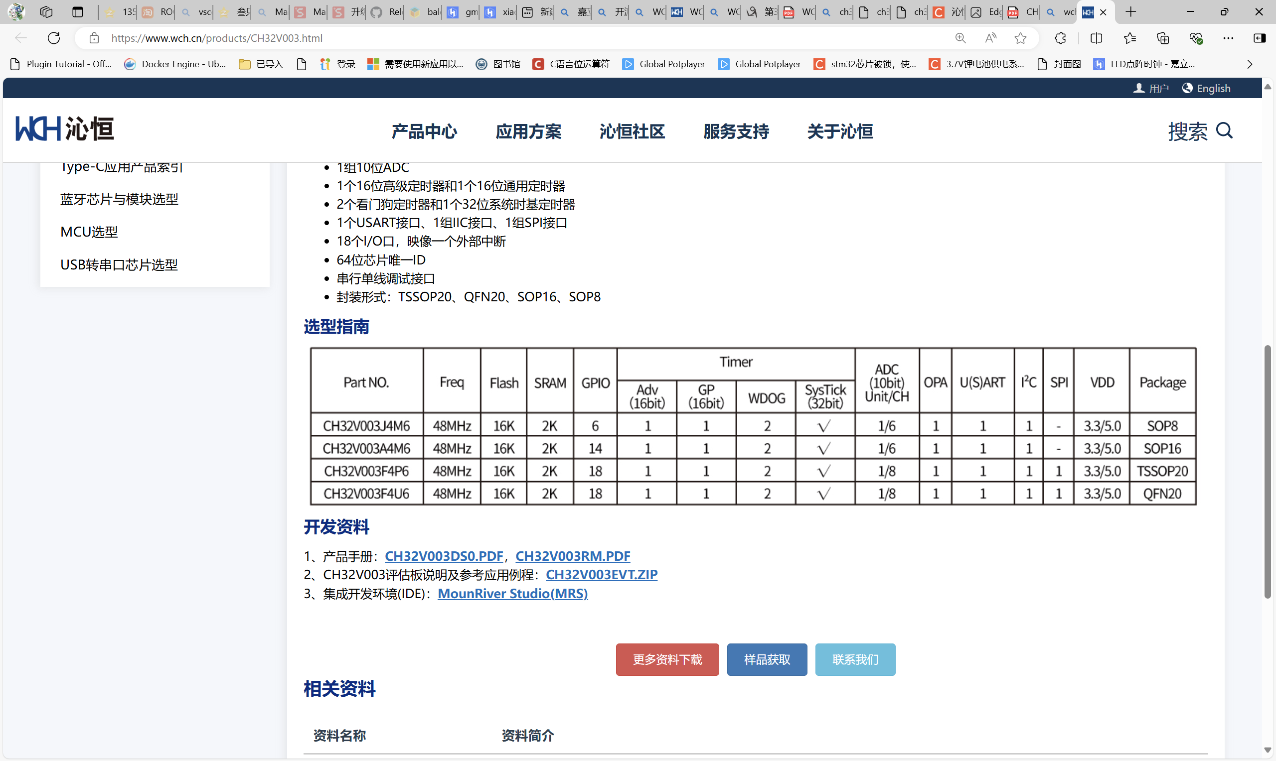

因为使用的wch32的芯片同时是riscv下载需要他们官方的下载器(啊你先别跑!
好消息是,你可以直接去官方旗舰店购买一个扩展版+linkE的下载器同时还有 5颗芯片,仅需26.8。
这样就可以想下就下了。
关于下载方式有两种,你可以选择直接下载MounRiver 编译器直接打开工程下载,因为这个比较简单这边就不讲了
(去wch32 下载一个例程里面就全有了还可以学一下这个芯片怎么用w
使用官方工具下载(偷懒我直接用截图了
得有下载器!!!,记得下载HEX文件

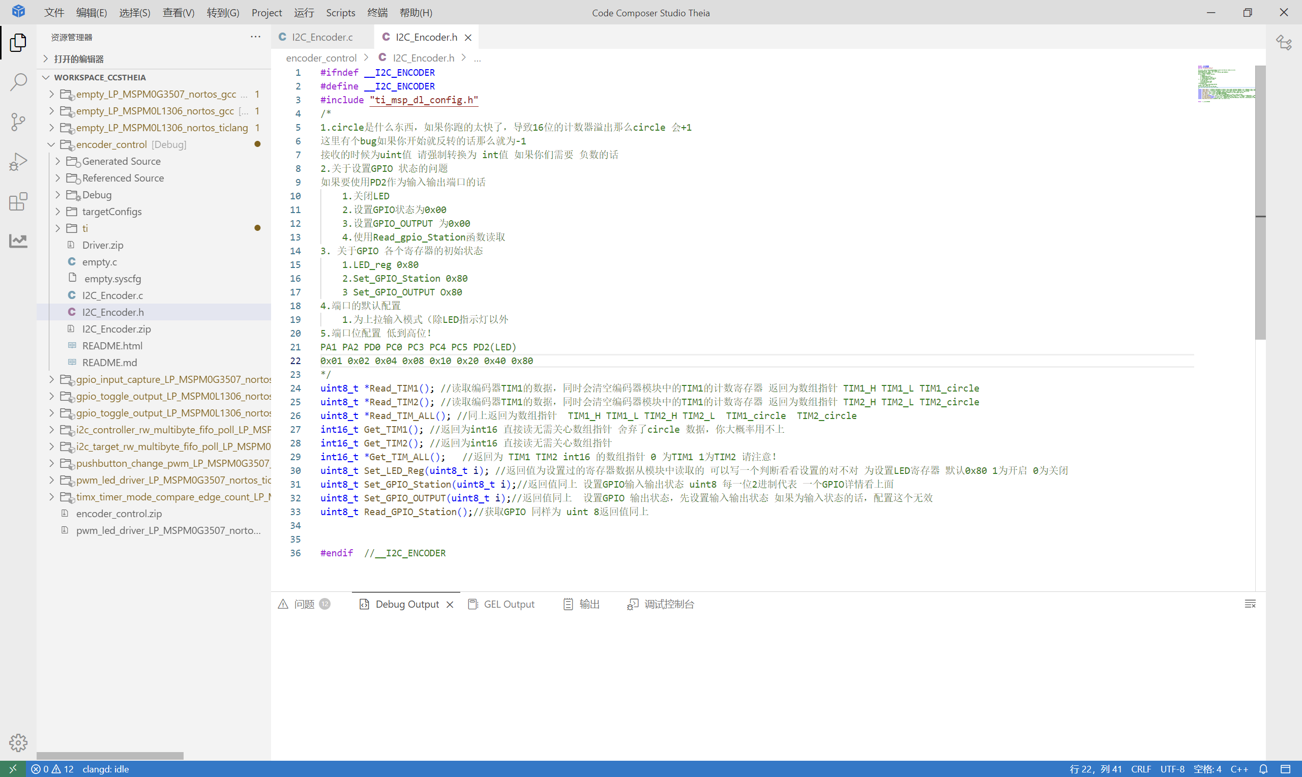

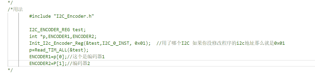

驱动使用讲解
这里使用的是CCS 当然你用keil完全没问题的!只需要添加一下.h已经.c文件到上面去
头文件写的很明白了QAQ

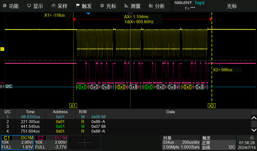

测试图片

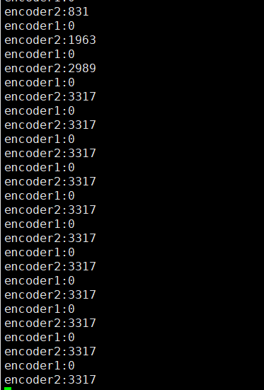

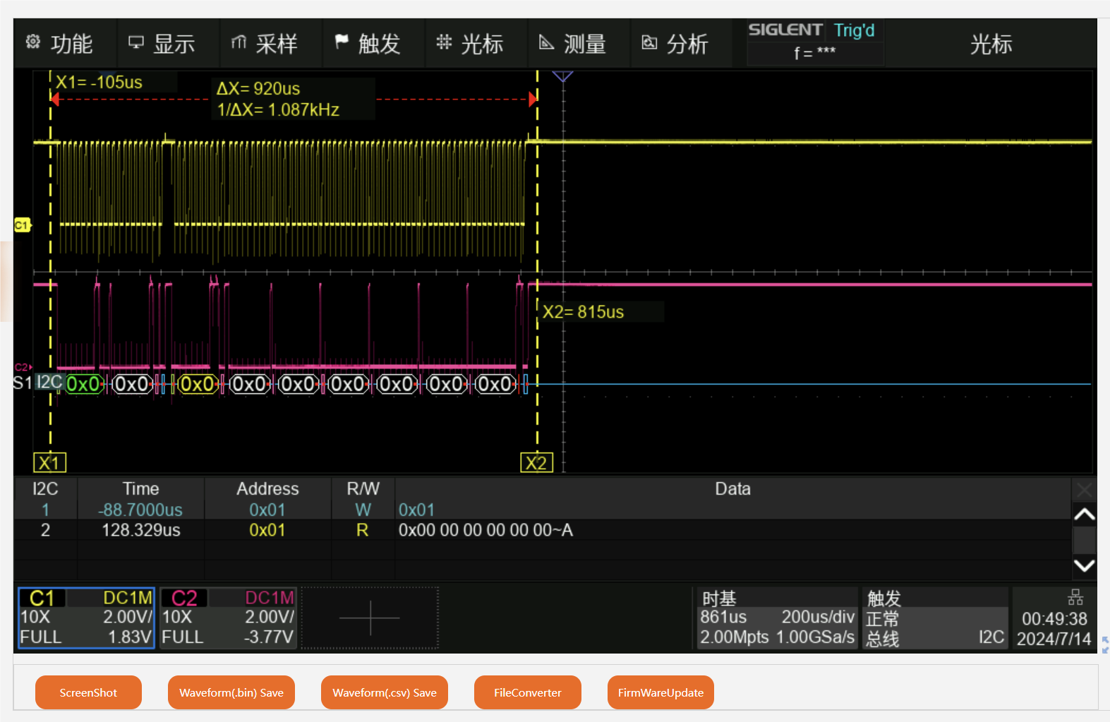

100khz的情况下获取全部编码器值

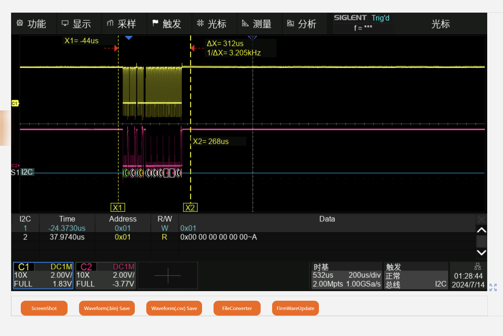

400khz的情况下
设置GPIO状态

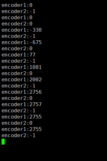

我懒不想搞两个编码器 uart输出的Encoder 数据
