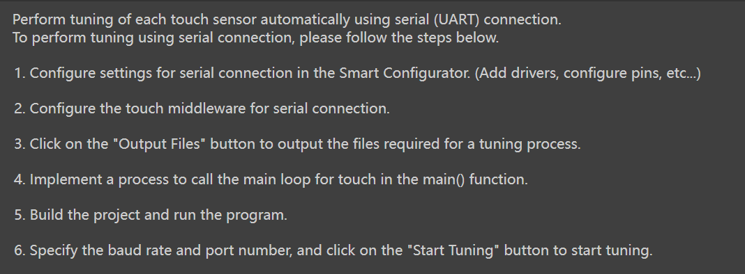

由于家里穷,买不起JLIINK-V9,所以触摸只能是可怜的用ch340来调试电容触摸,摸索了半天,终于调好
(当然,实际上使用串口调试的流程都有文字提示……如下)
上面这些流程里面其他的都有在上面B站视频中介绍,唯一的难点在于下面:
1 添加UART模块,并为其配置串口的参数balabala~
2 为touch 配置DTC模块(类似于STM32的DMA)
点击“Add SCI UART Driver for monitor of QE” -> use ->第一步定义的串口,
点击TOUCH(rm-touch)组件设置属性 支持QE使用串口调试 改为允许
串口设置DTC允许
点击touch组件最下层第三个框 Add DTC Driver for Transmission
然后在captouch workflow (QE)模组中点击 start tuning->output files 生成QE-touch_config、QE_touch_define和QE_touch_sample文件,将QE_touch_sample拆分成c文件和h文件,在hal_entry中首先开启UART,然后生成主循环,并在循环中调用
qe_touch_main()
之后,编译生成HEX文件,下载至单片机,复位重启
在captouch workflow (QE)模组中设置波特率,串口,点击开始调试,然后之后的程序就和教程中一样了
可能是由于串口调试不准?我每次调整下来的阈值都不能用,所以干脆自己设置了,在qe_touch_config.c中,第140行左右,可以找到阈值
自己改合适的值之后保存编译,然后就可以开开心心使用触摸按键了。
