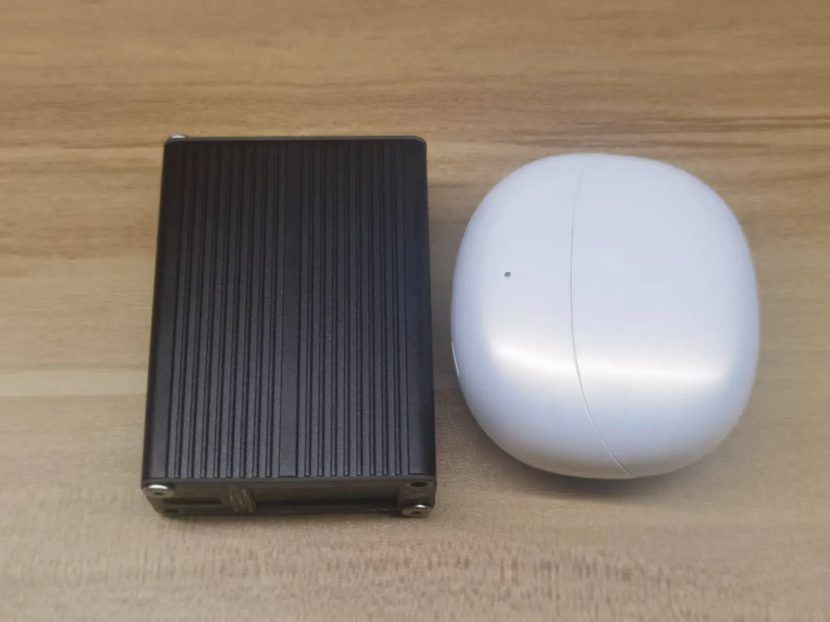

市面多路快充方案五花八门,这是综合复刻难度、物料成本、日常实用性综合最优的桌面快充开源方案,没有之一!极致简化布线、通用平价物料、全主流快充协议、整洁桌面接口布局,是元器件涨价大环境下,普通人低成本入坑多路桌面充电站的首选工程。

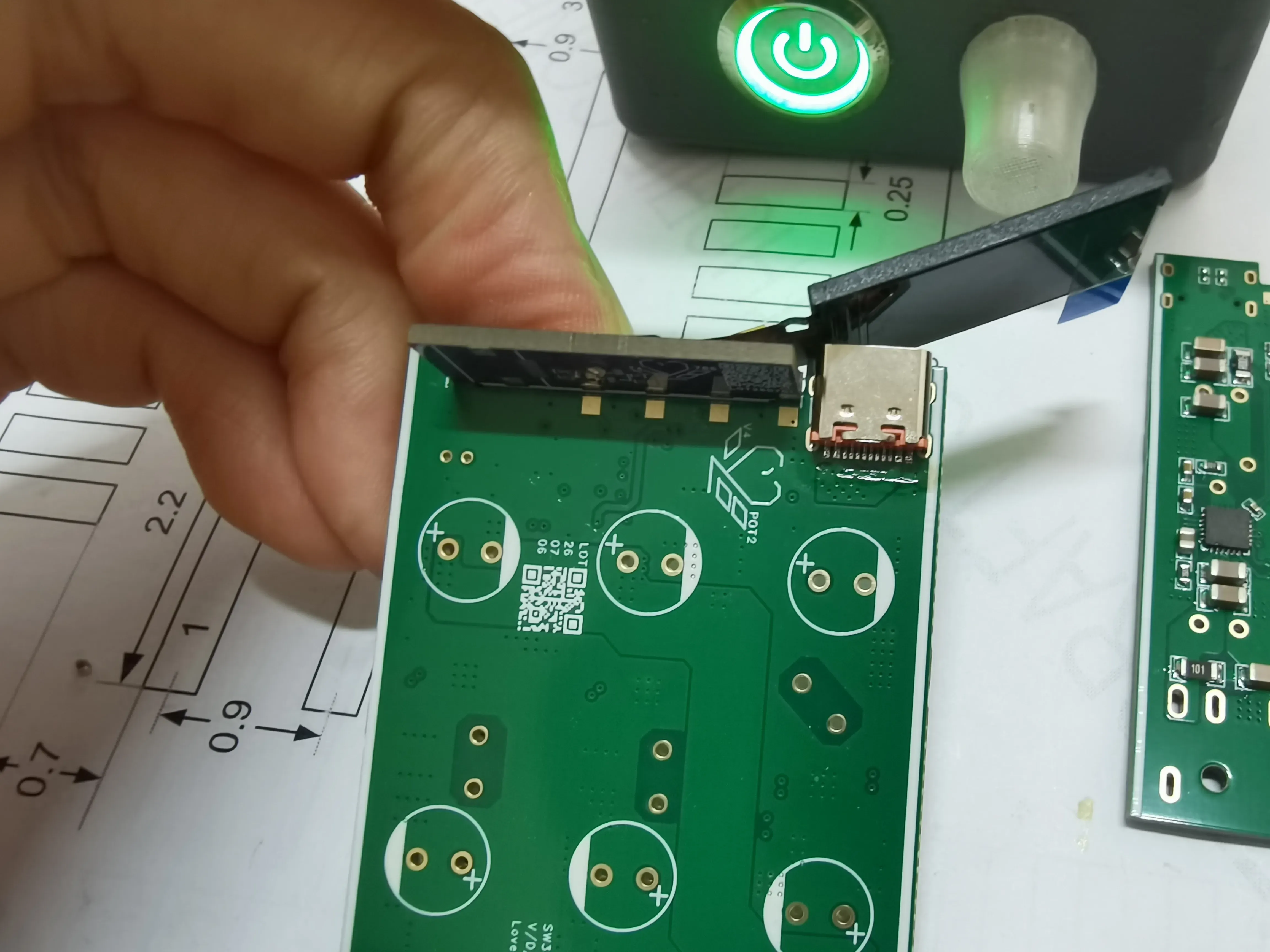

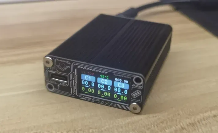

LoveFinder491(PowerOneT2)为全开源三路独立65W Type-C桌面快充模块,面向学生、创客、DIY爱好者开发,三路独立SW3526S快充方案,单通道满功率65W,兼容全主流快充协议,搭配STM32G030驱动ST7735彩屏实现实时充电数据监测。

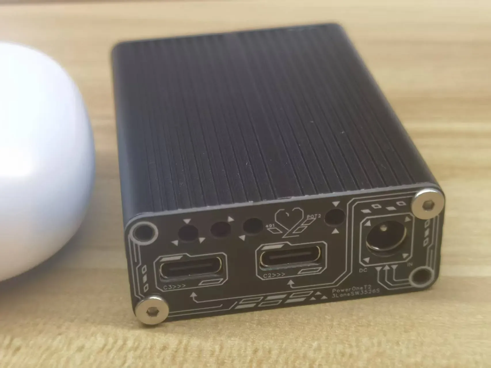

采用1前2后接口布局:前置C1用于小件临时充电,后置C2/C3长期连接手机、电脑,线材后置收纳,桌面整洁;整机宽压输入,推荐24V标准供电,目前淘宝24V 10A大功率电源货源充足、价格低廉,本设计针对性适配该供电方案;方案无自动升降压电路,依靠成熟易得的24V外置电源供电,大幅降低板载元器件成本与焊接难度,是元器件涨价潮下搭建多路充电站性价比拉满的最优路线,适配宿舍、工位、车载改装等场景。

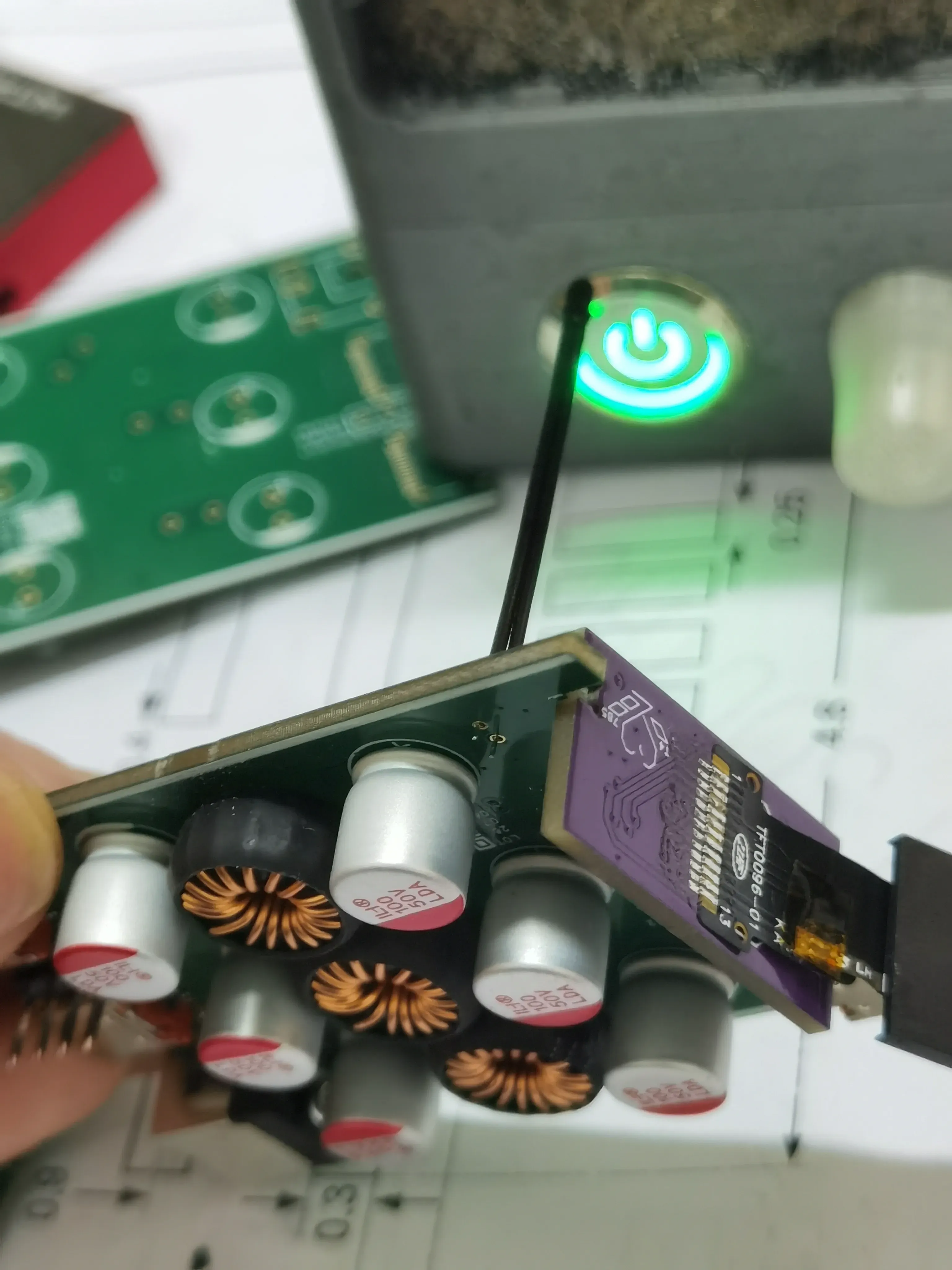

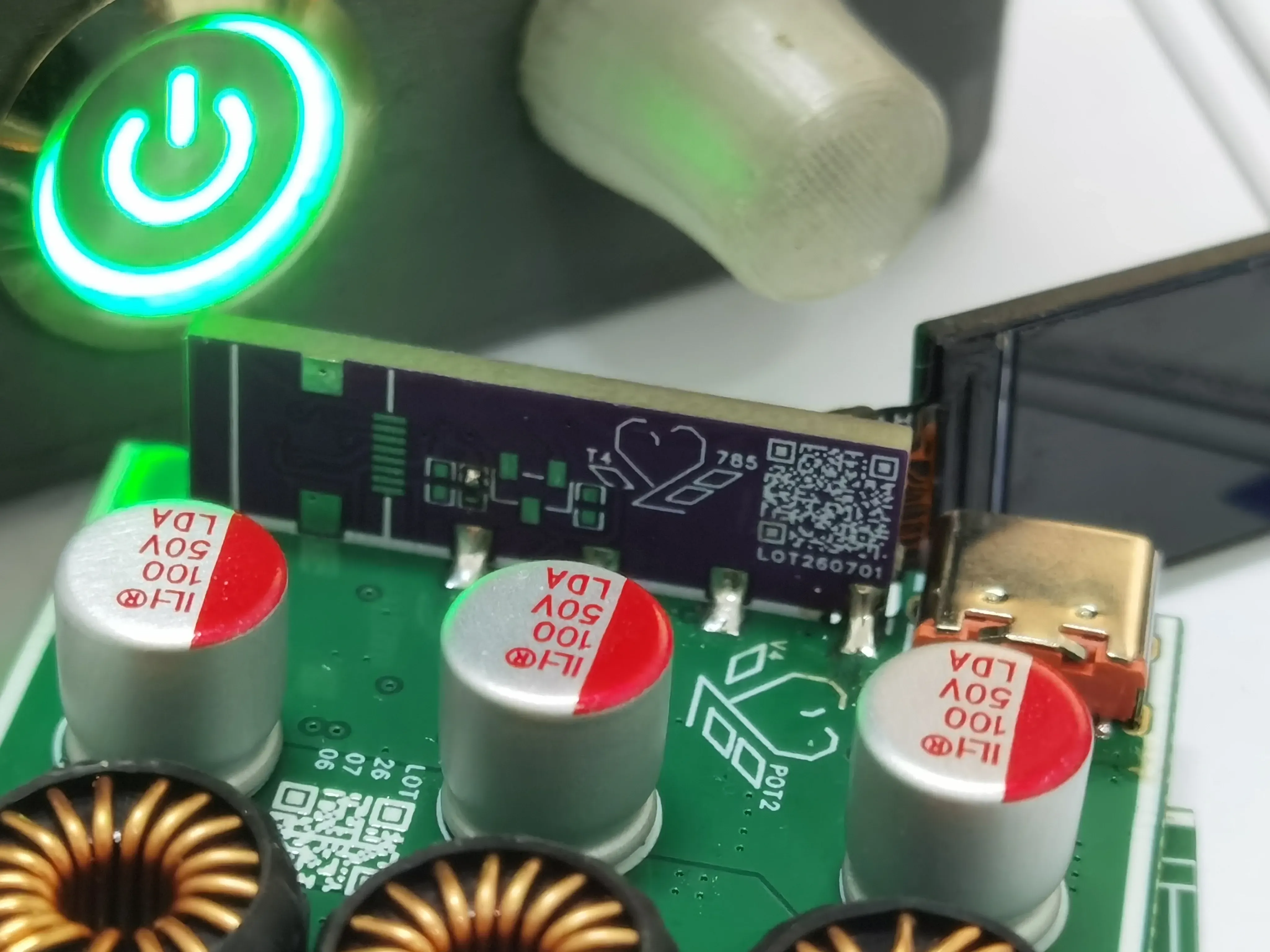

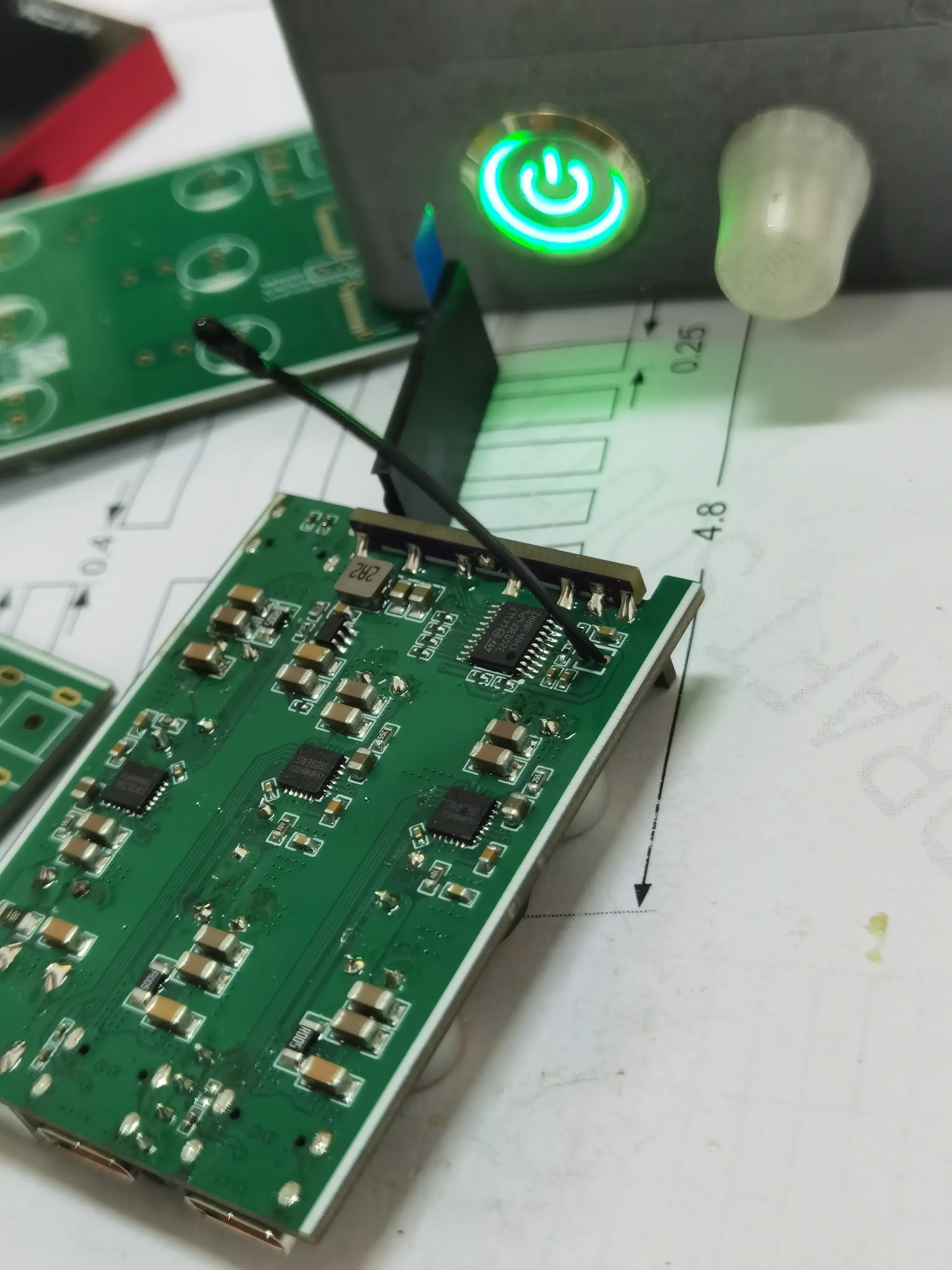

3.2 主控MCU:STM32G030F6P6
通过I2C读取三路SW3526S运行数据,驱动ST7735屏幕展示整机与单通道充电状态。

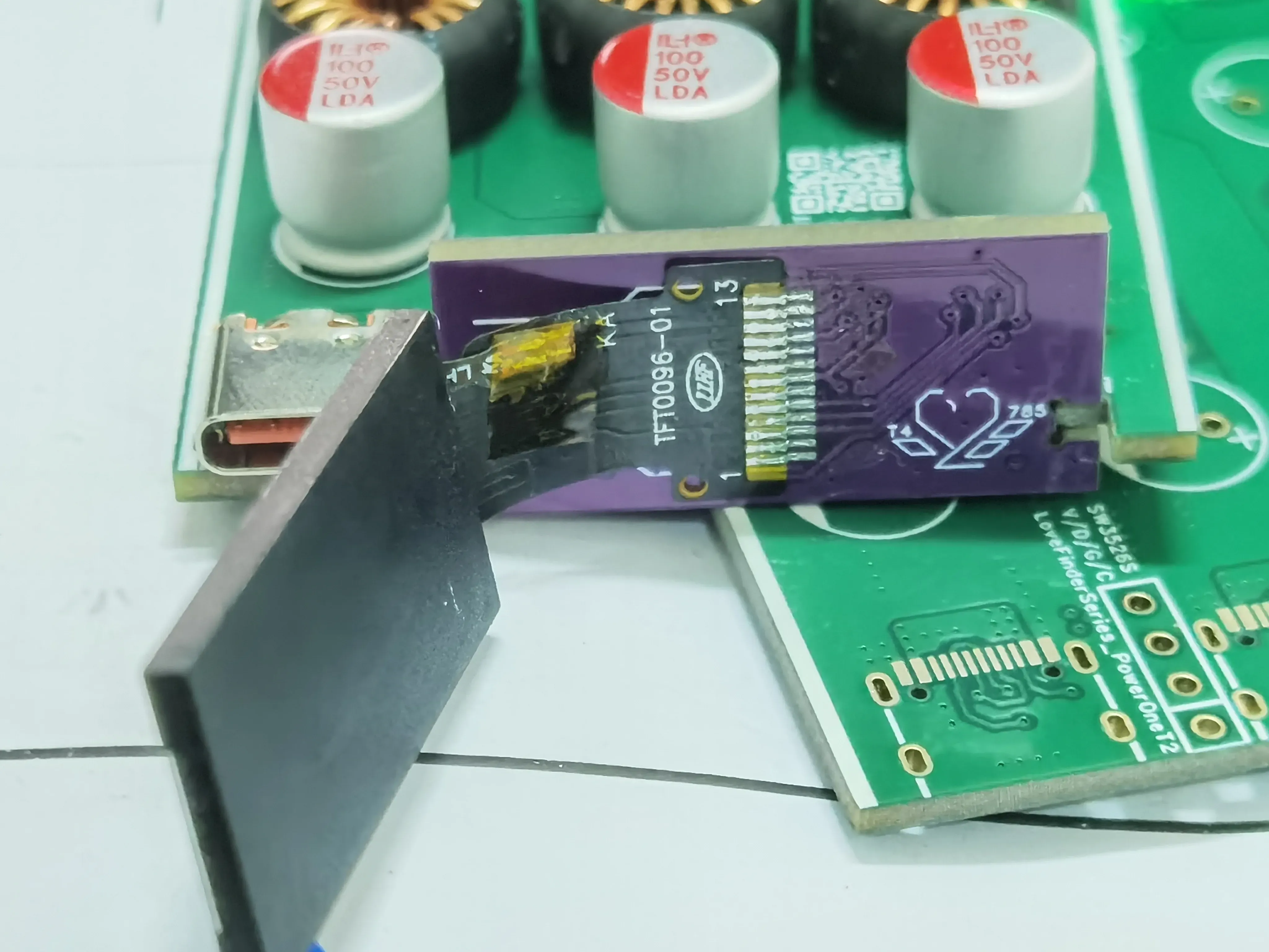

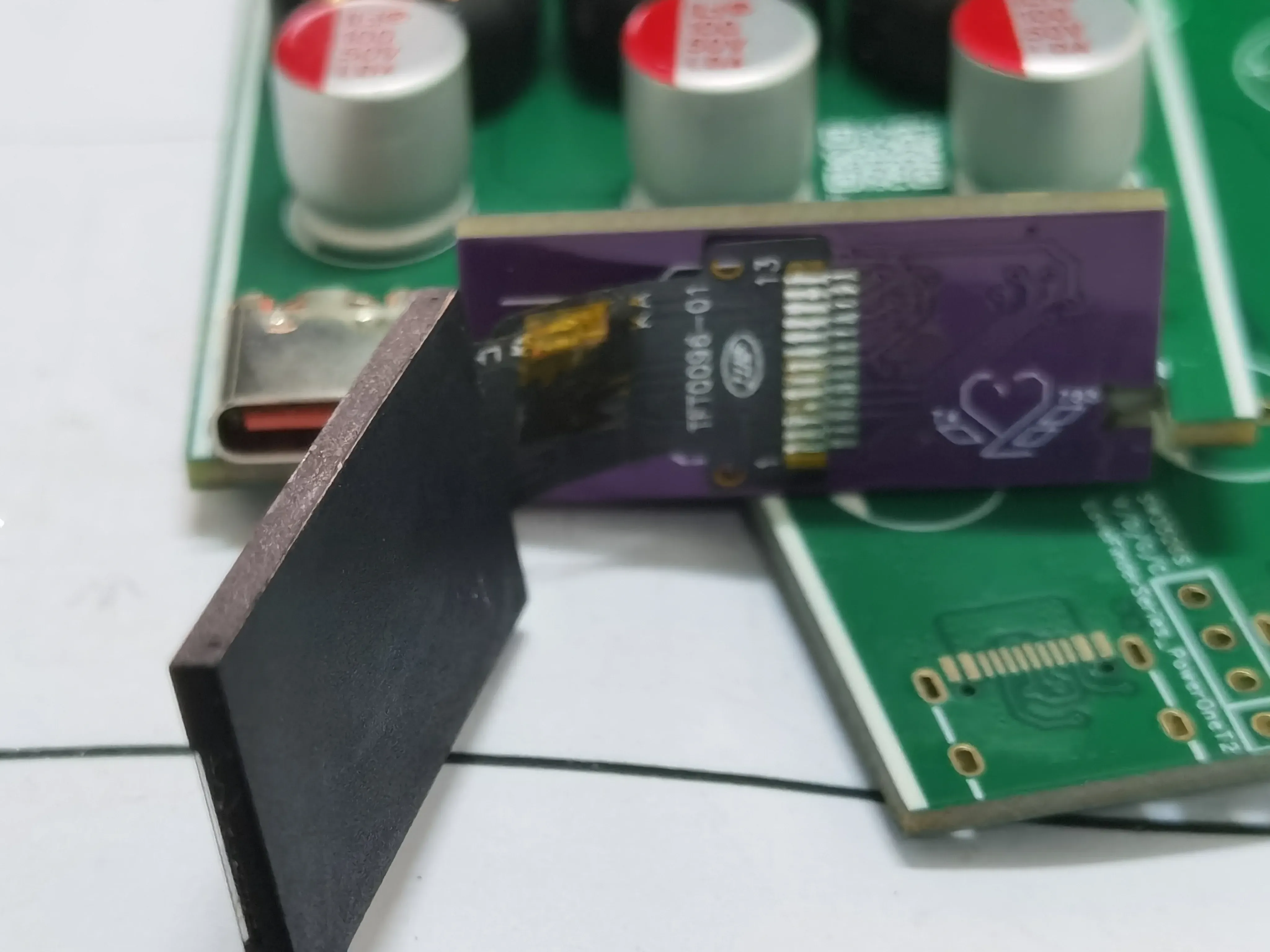

3.3 显示屏幕
0.96寸ST7735彩屏,分辨率160*80像素。
3.4 板载供电:JW5026(RY8411可直接平替)
9-30V输入转3.3V,为MCU、屏幕等控制电路供电,适配整机6-35V输入范围。

四、ST7735屏幕显示逻辑
  1. 首行全局信息:输入电压、芯片温度、三路总输出功率(左/中/右分区)
  2. 下方三列对应C1/C2/C3通道:
    • 第一行:空载显示通道编号;快充触发时优先展示当前快充协议
    • 第二行:实时输出电压(上限21V)
    • 第三行:实时输出电流(上限3.5A)
  3. 电压、电流数值下方配套百分比进度条,直观展示负载占比

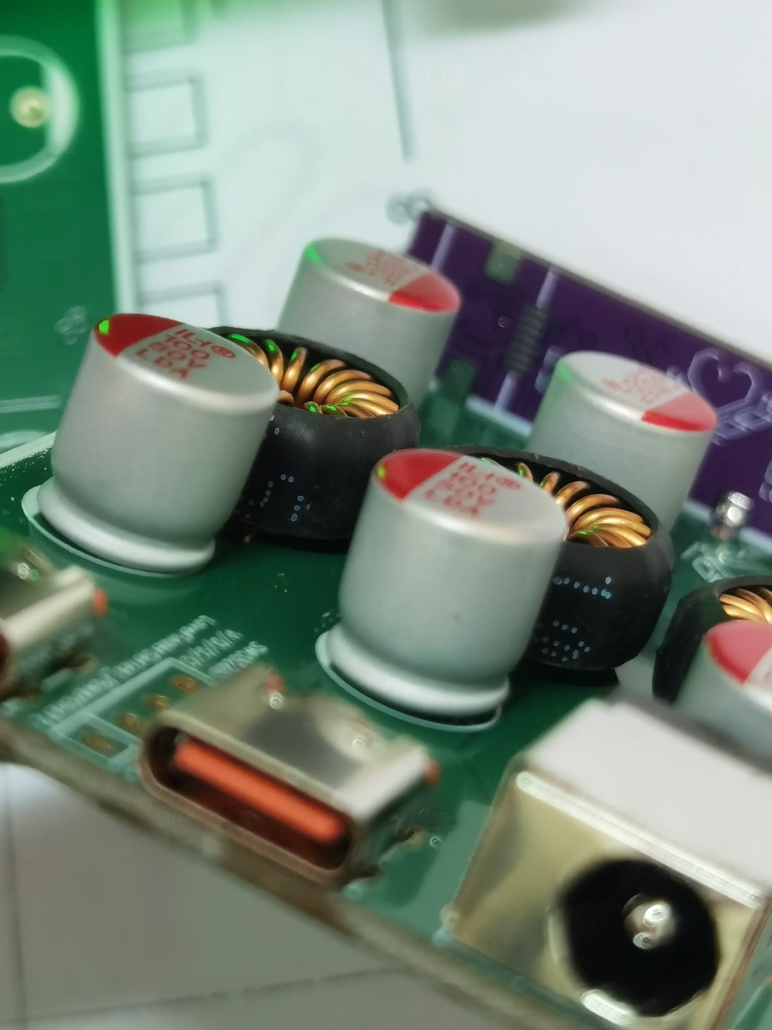

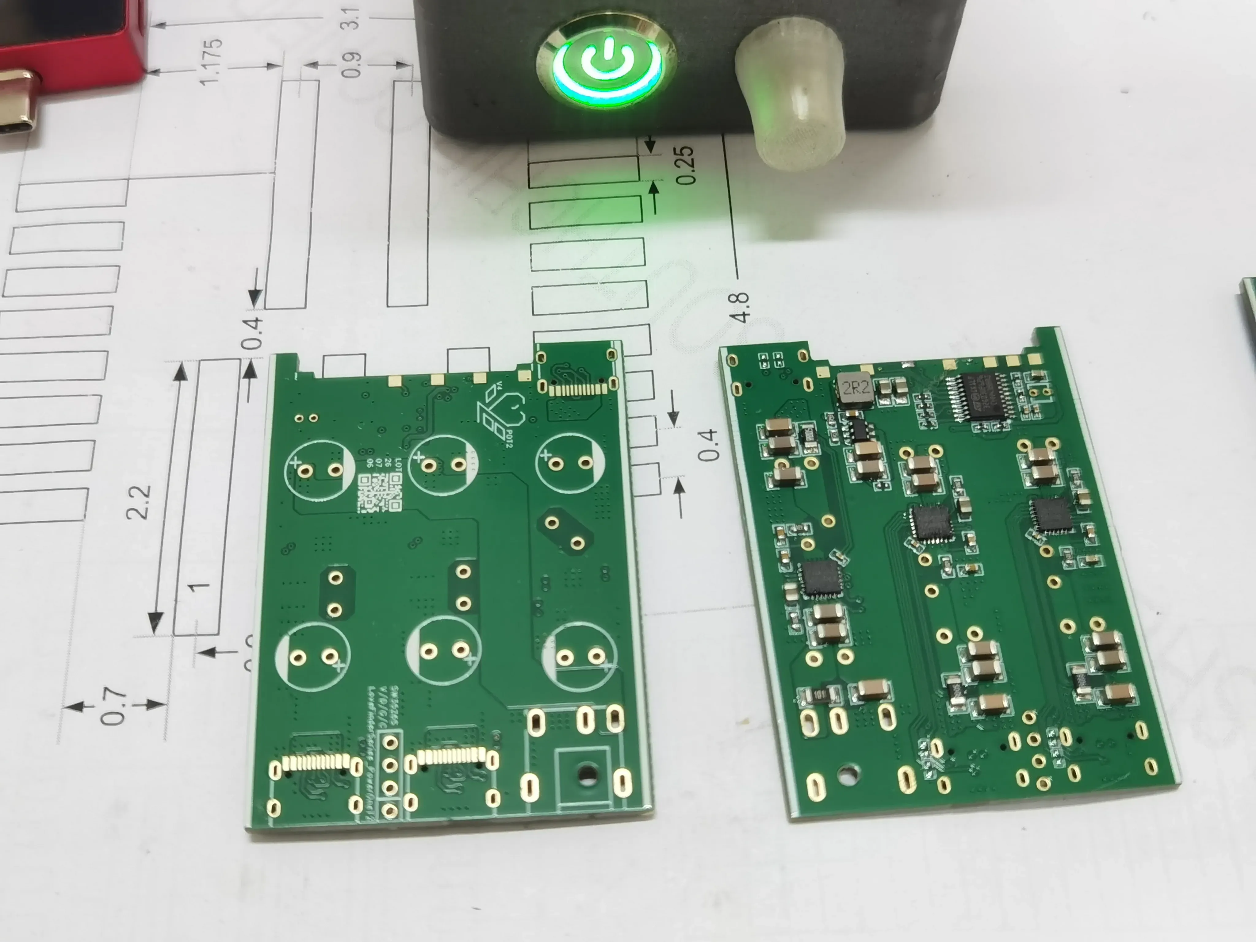

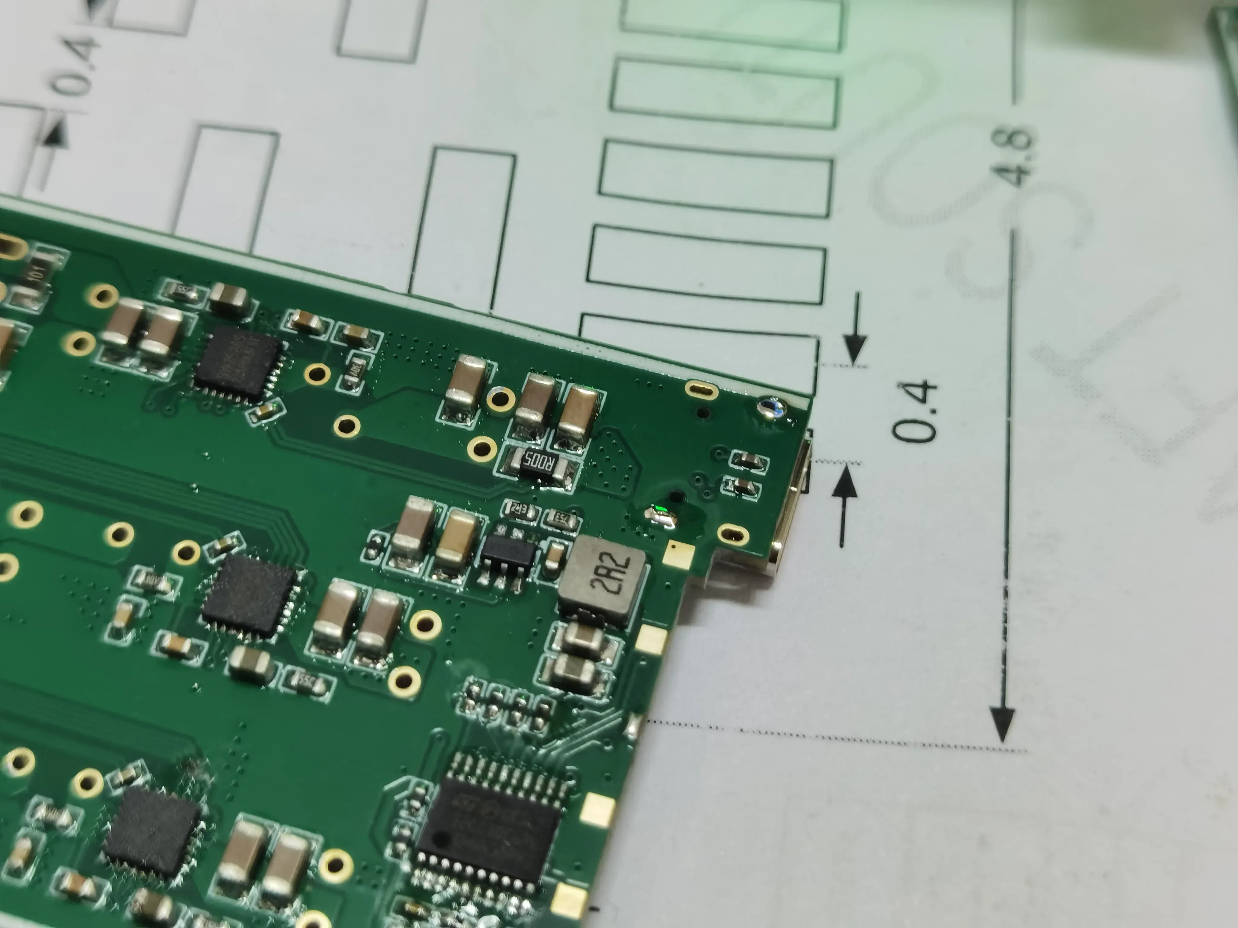

五、PCB设计,易复刻、焊接友好

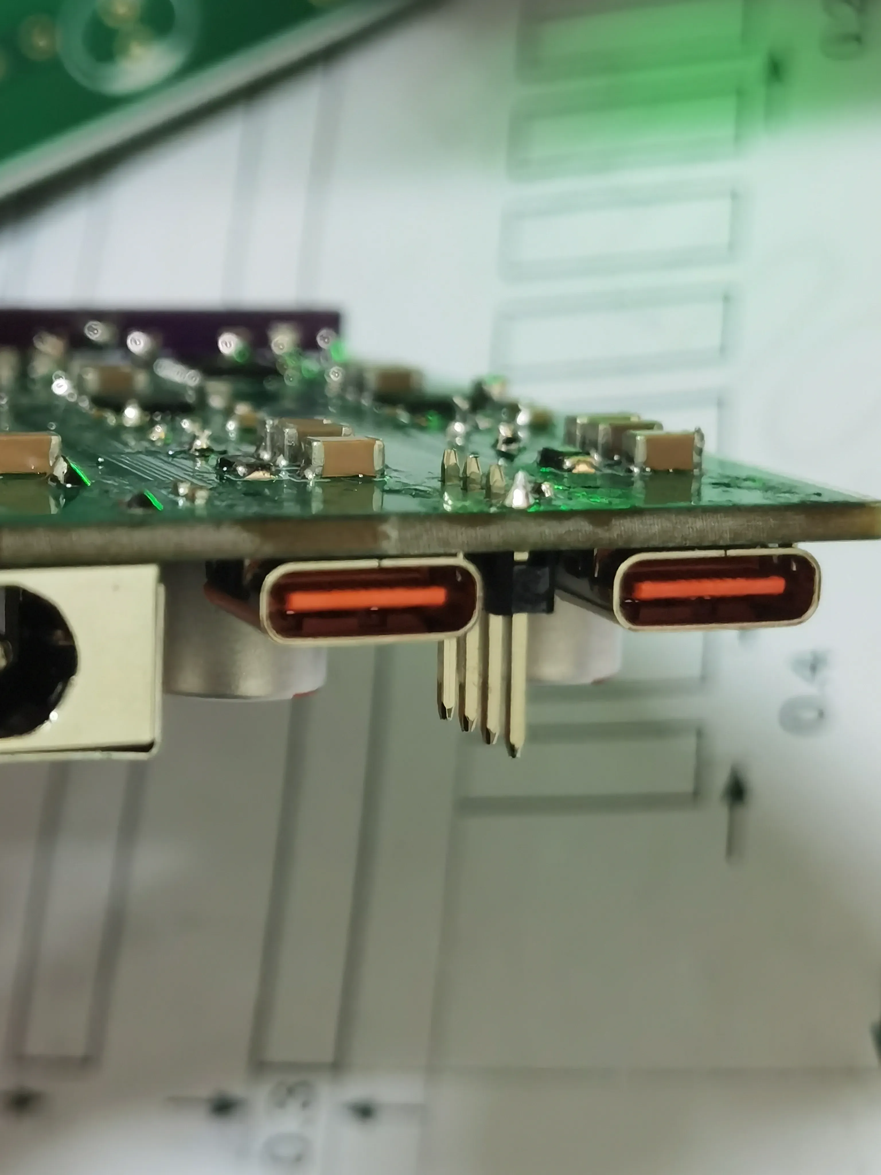

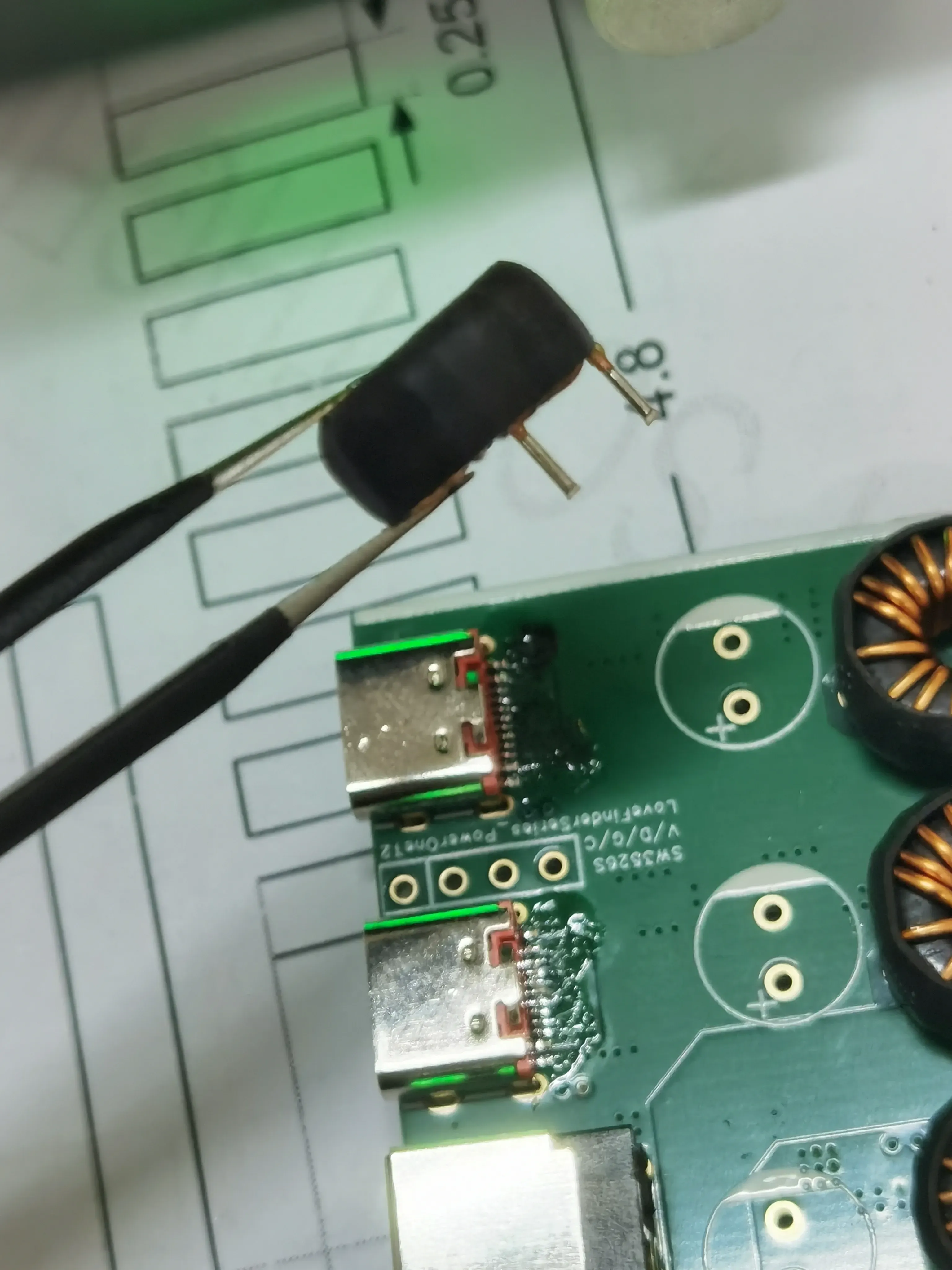

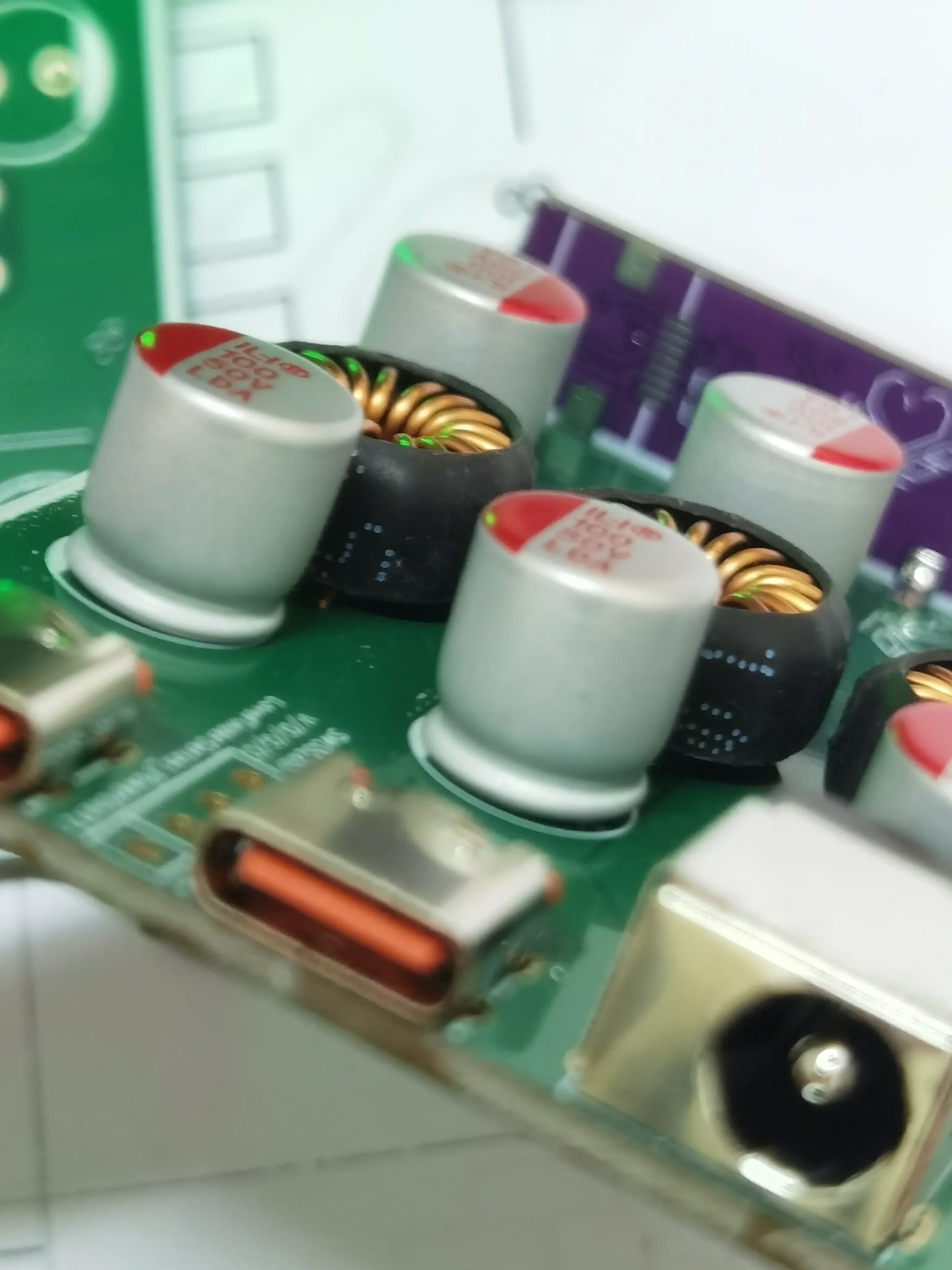

  1. 贴片元器件全部集中单面布置,另一面仅插件元件:3个Type-C、6颗固态电容、3颗功率电感
  2. 设备前后挡板均为PCB,可同主板一起打样,无需额外开模
  3. PCB布线严格遵循SW3526S官方规范,大电流走线加宽铺铜,采样电阻采用开尔文接法,芯片散热焊盘预留多散热过孔

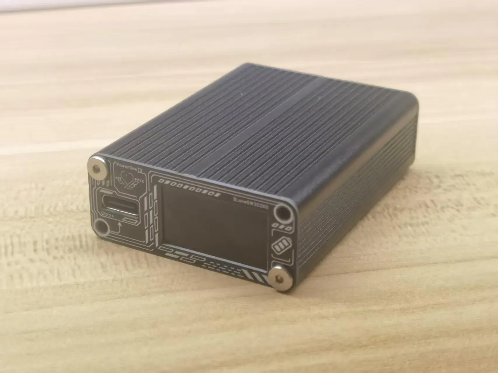

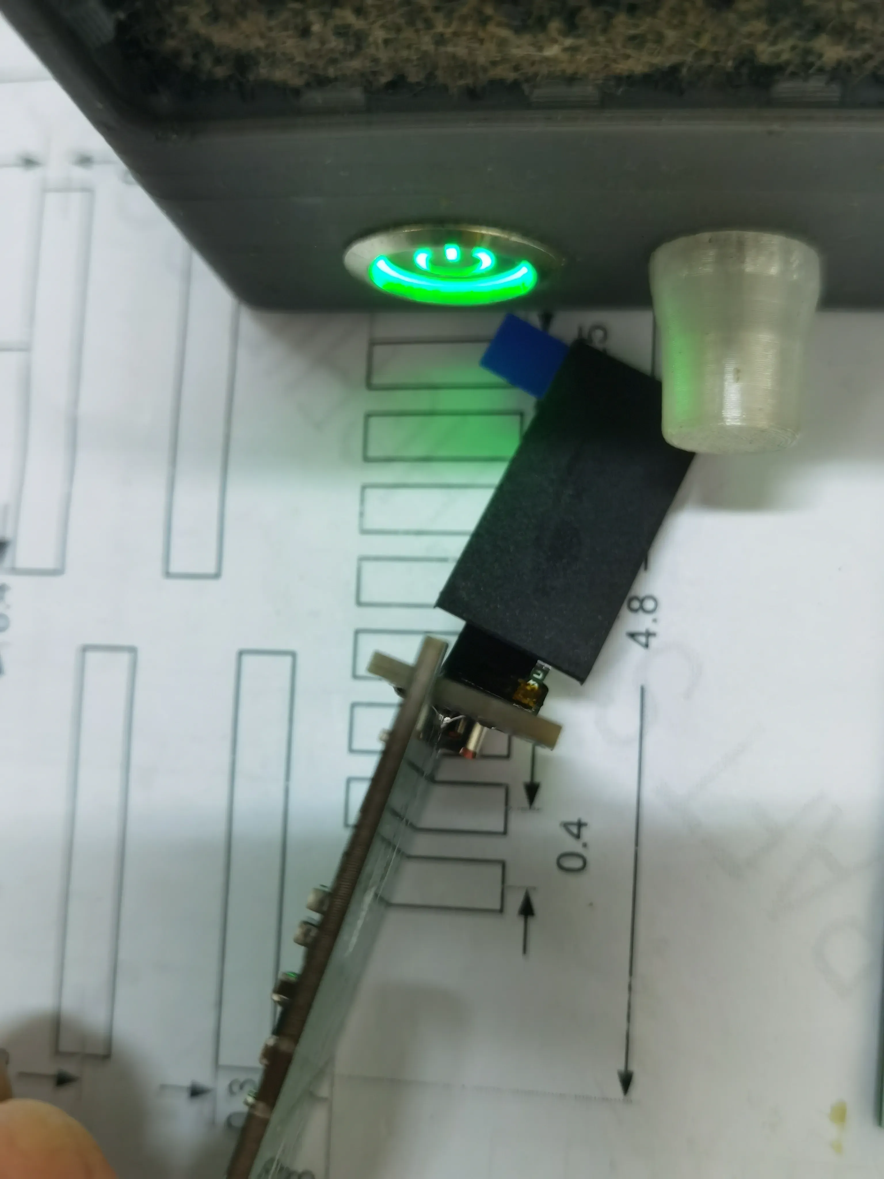

六、整机外壳方案
整机采用铝型材壳体搭配PCB前后挡板组合方案,散热性能优异。

7.1 接口布局逻辑
  • 前置C1口:临时充电,适配手表、耳机、电动牙刷、充电宝等小型设备
  • 后置C2、C3双口:长期固定连接,C to C线材后置收纳,桌面无杂乱线缆

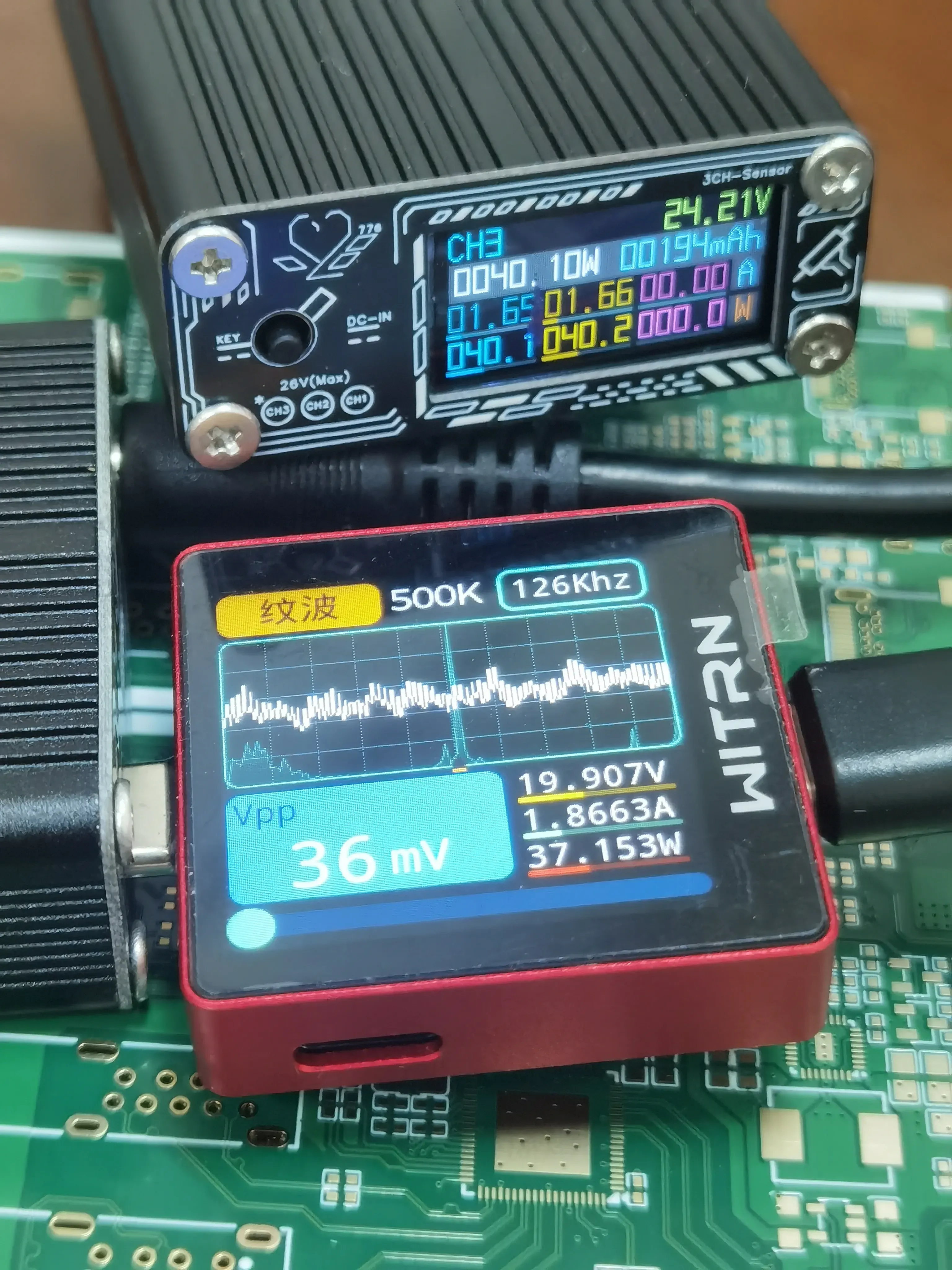

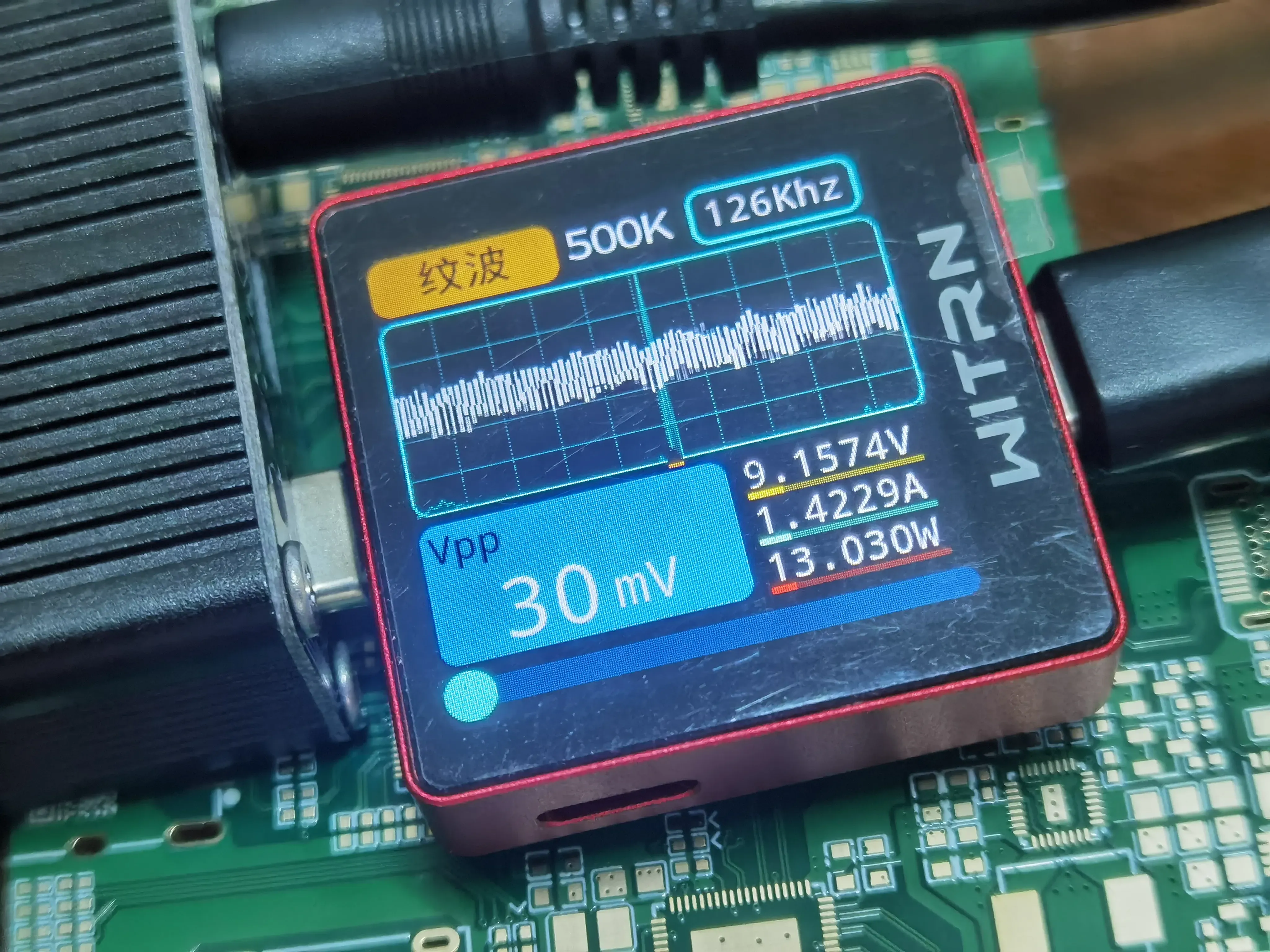

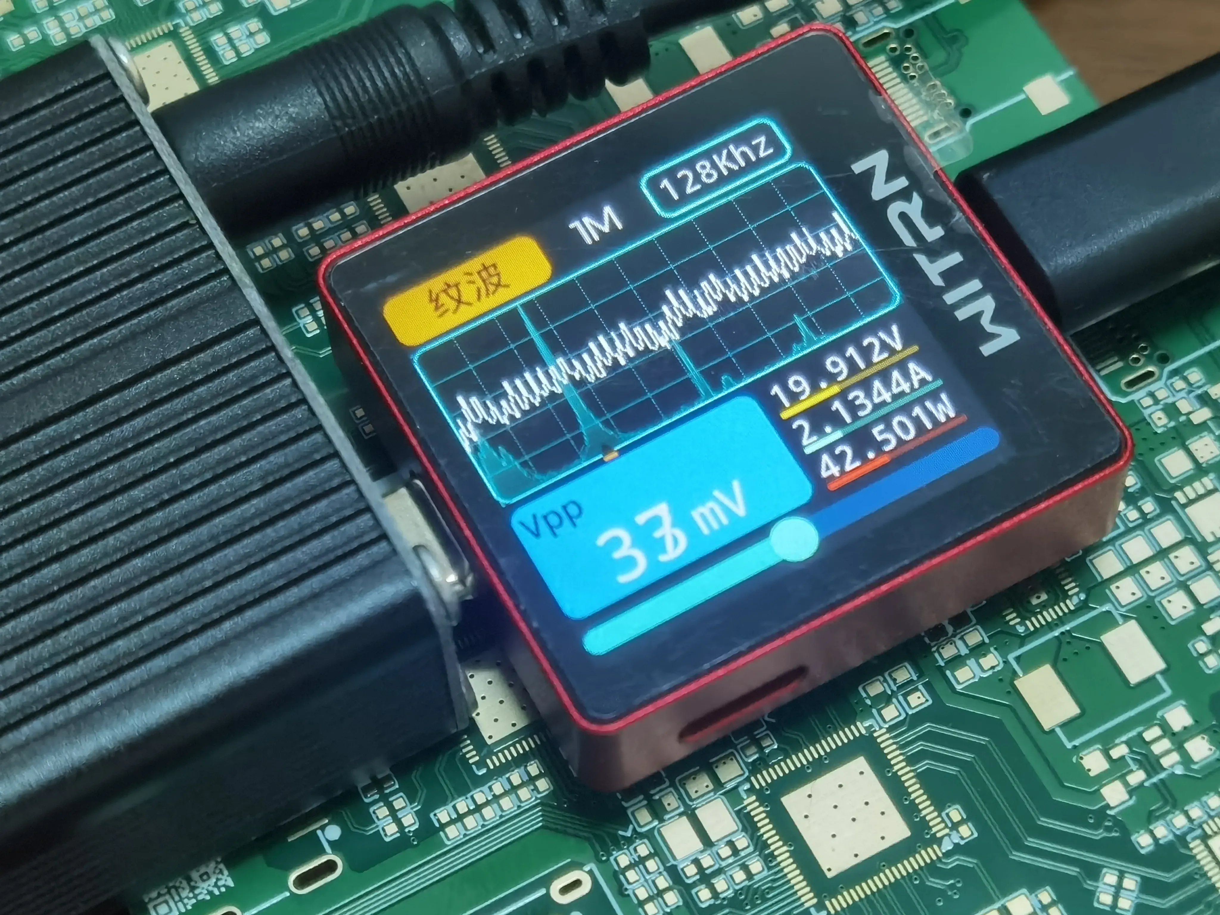

十、测试数据(节选,建议前往视频播放页获取更多信息)

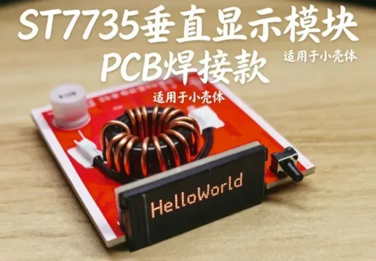

屏幕模块使用的是785号开源工程:https://oshwhub.com/wishethings/project_iegchkdv
