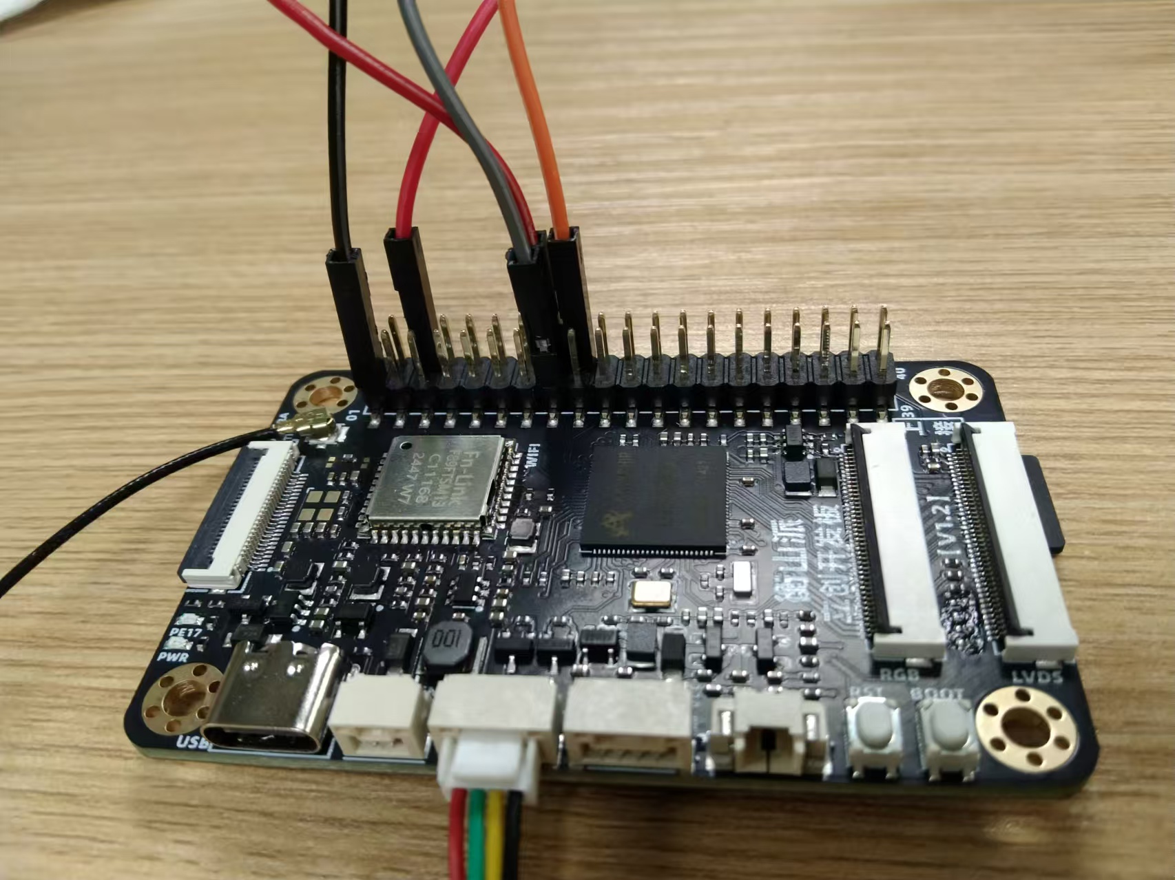

开启衡山派i2s总线
https://wiki.lckfb.com/zh-hans/hspi-d133ebs/rtos-sdk/multimedia/i2s-operating-guide/introduction.html

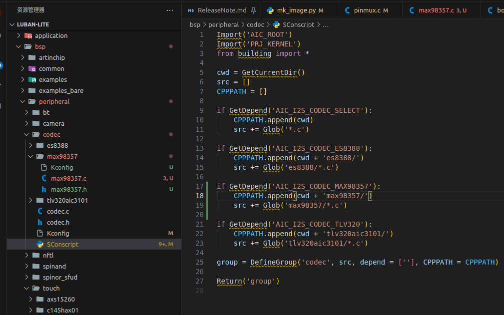

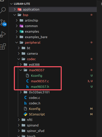

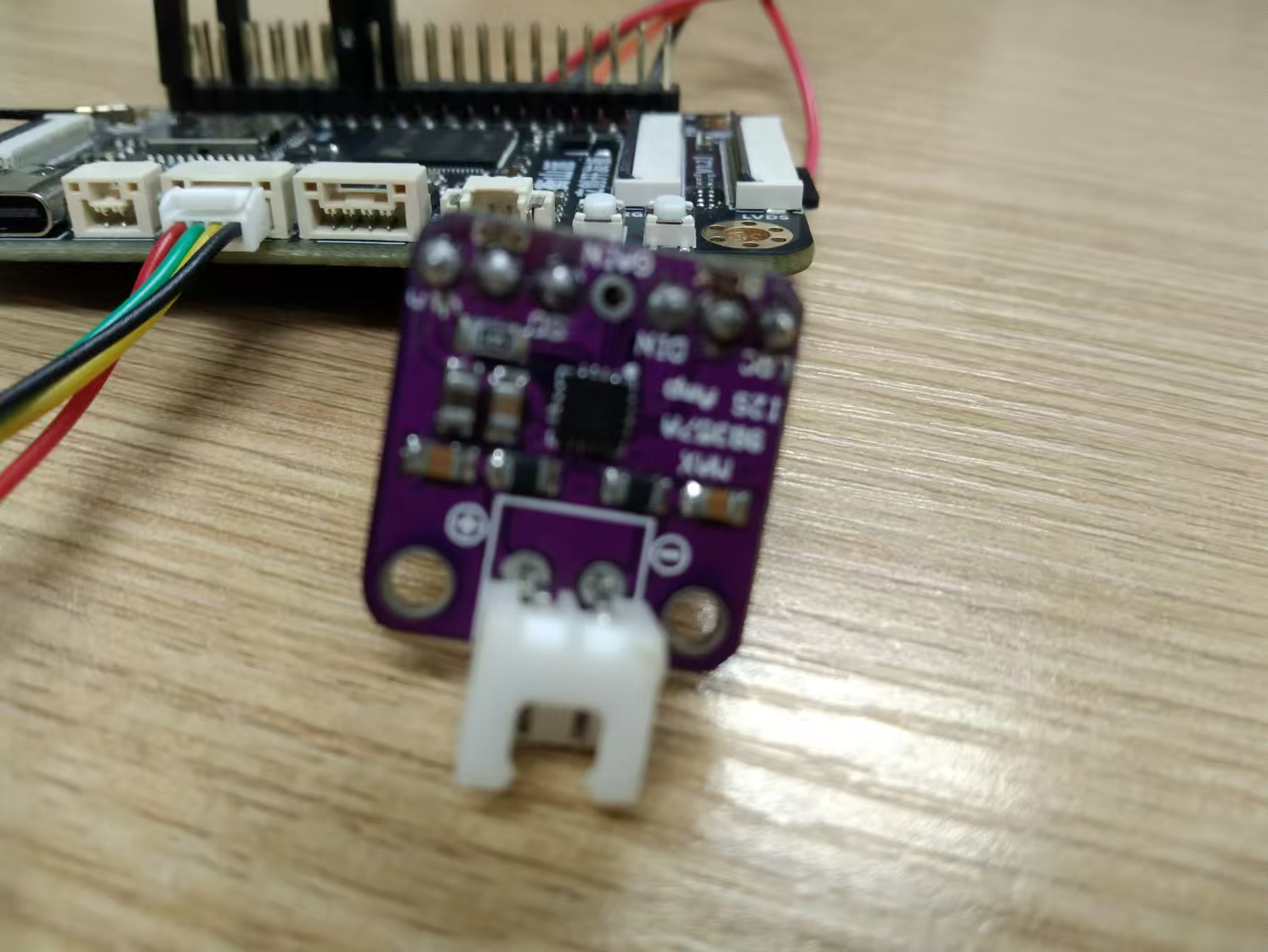

添加max98357驱动(源码见附件)
1,将驱动文件夹复制到codec下
2,加入到编译中

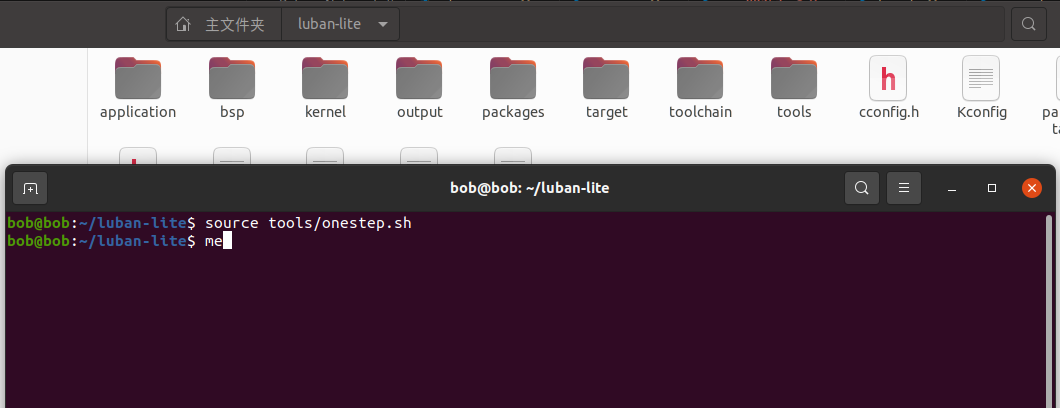

3,载入环境

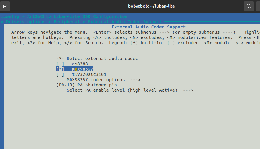

4,选择max98357
5,重新编译

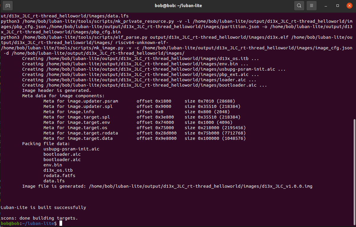

6,烧录到衡山派开发板
7,播放视频或音频, player_demo -i /sdcard/2.mp4

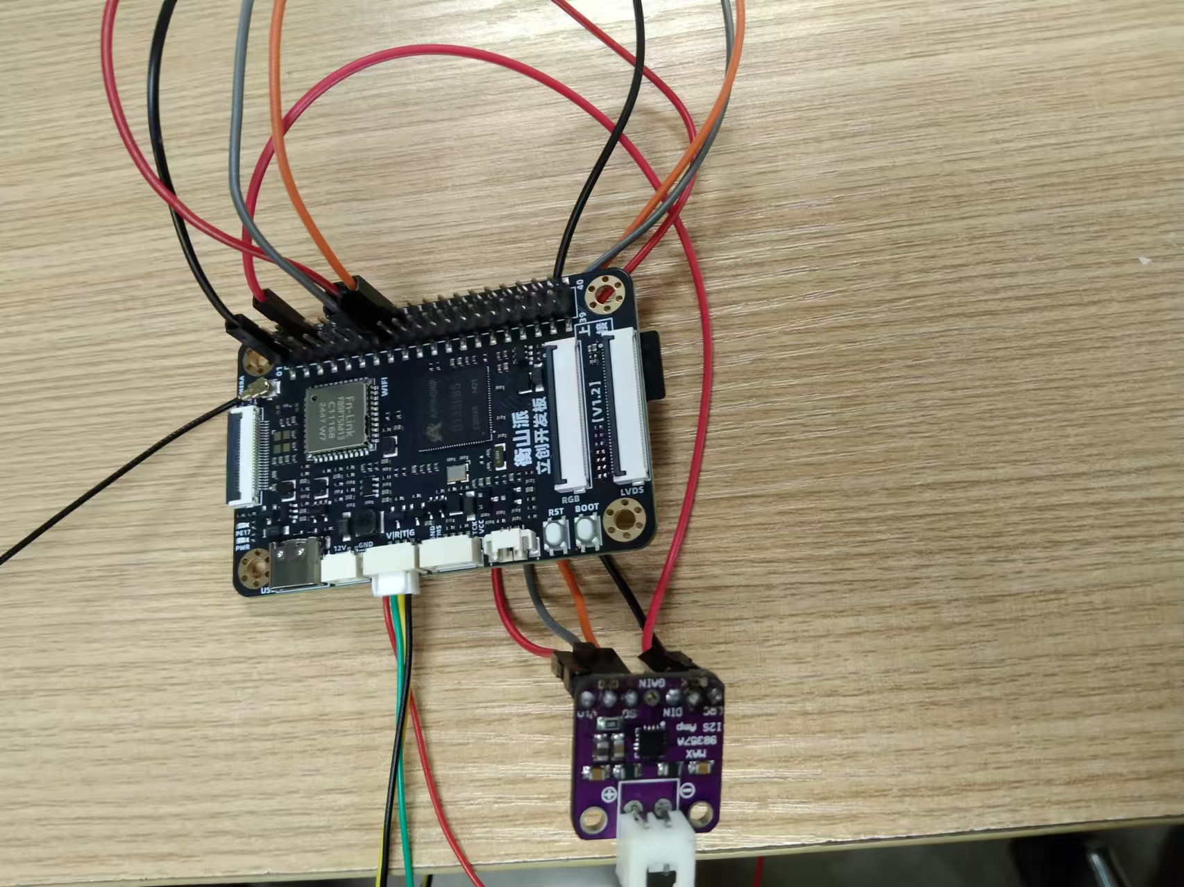

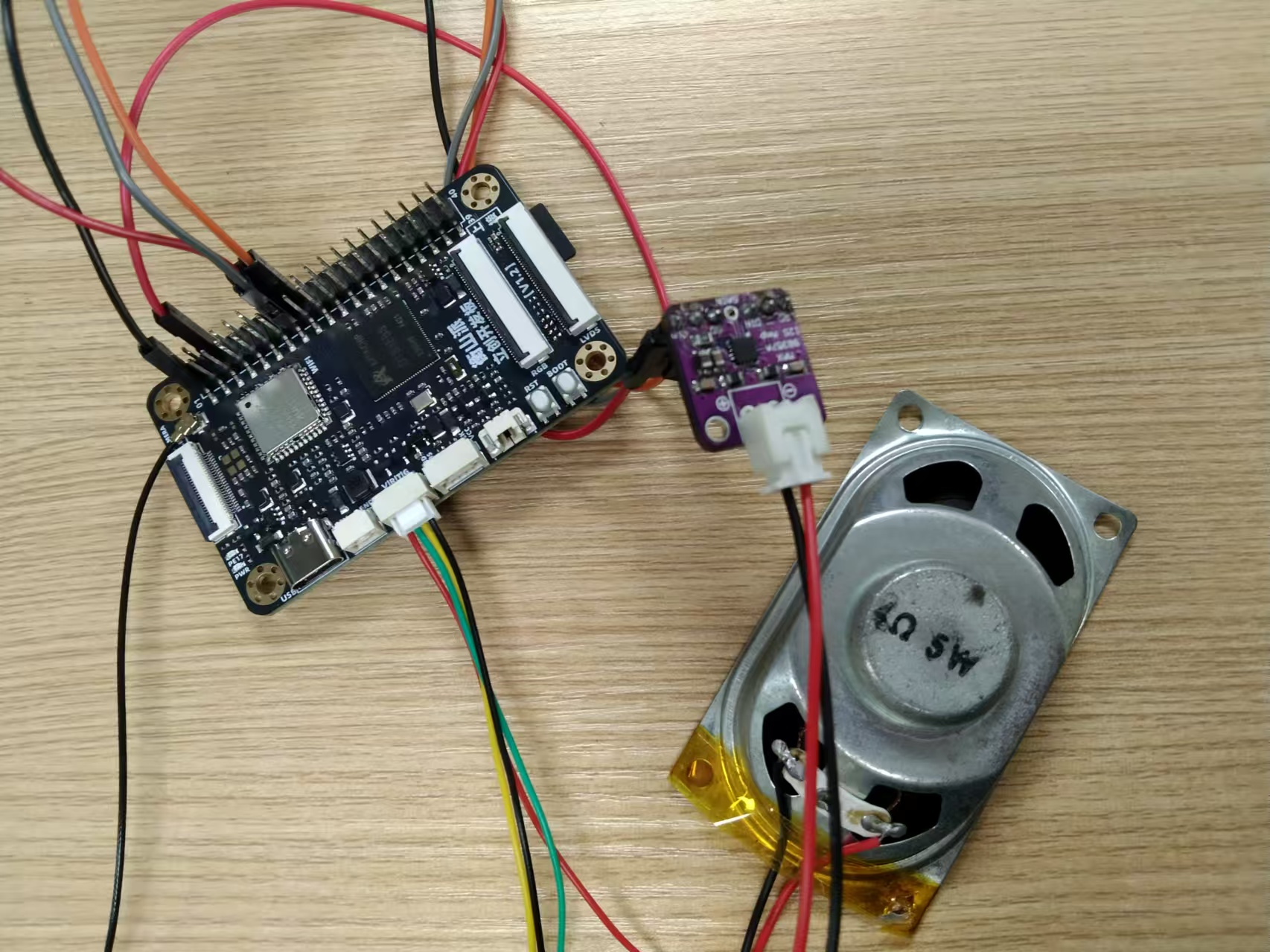

模块连接到开发板
