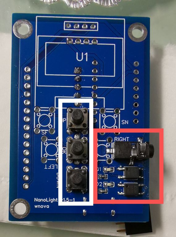

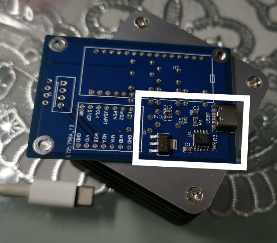

***焊接顺序提示***:不按照此顺序可能无法顺利焊接!!!
step1:焊接白色框部分贴片元件,焊好后强烈建议万用表测一下诱骗电压是否正常,再进行下一步焊接。
step1

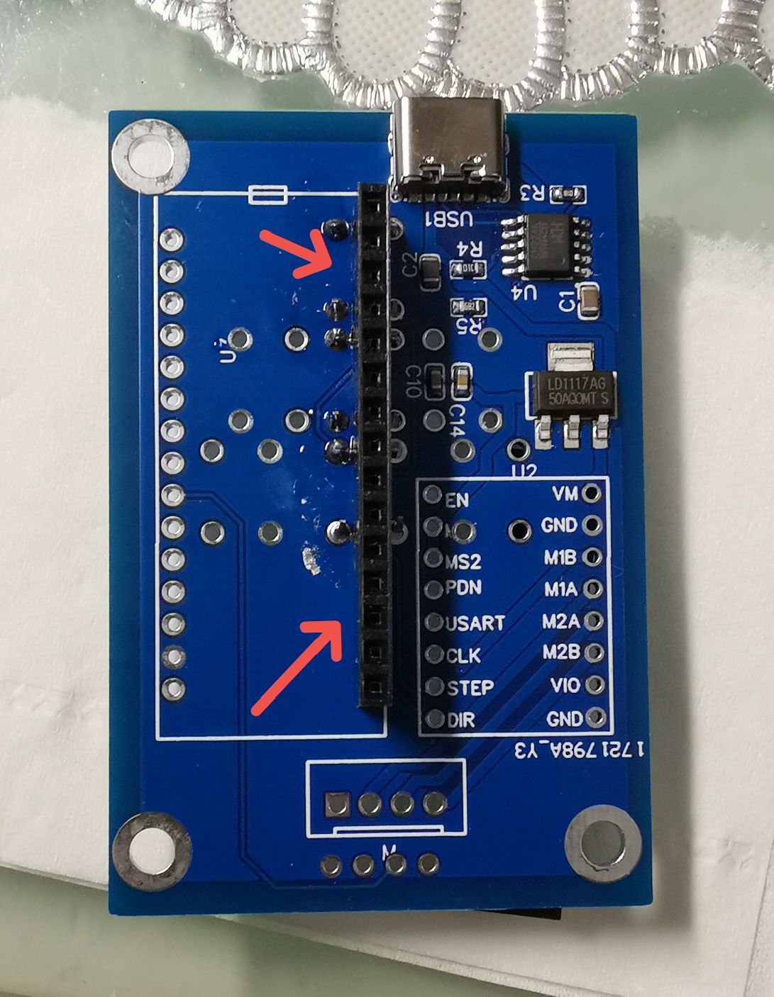

step2:15p排母,水口钳修引脚:
step3:先红框部分贴片元件(LED不想焊可直接连锡),再白色框三个按键:
step4:8p排母:
step5:剩余按键:
