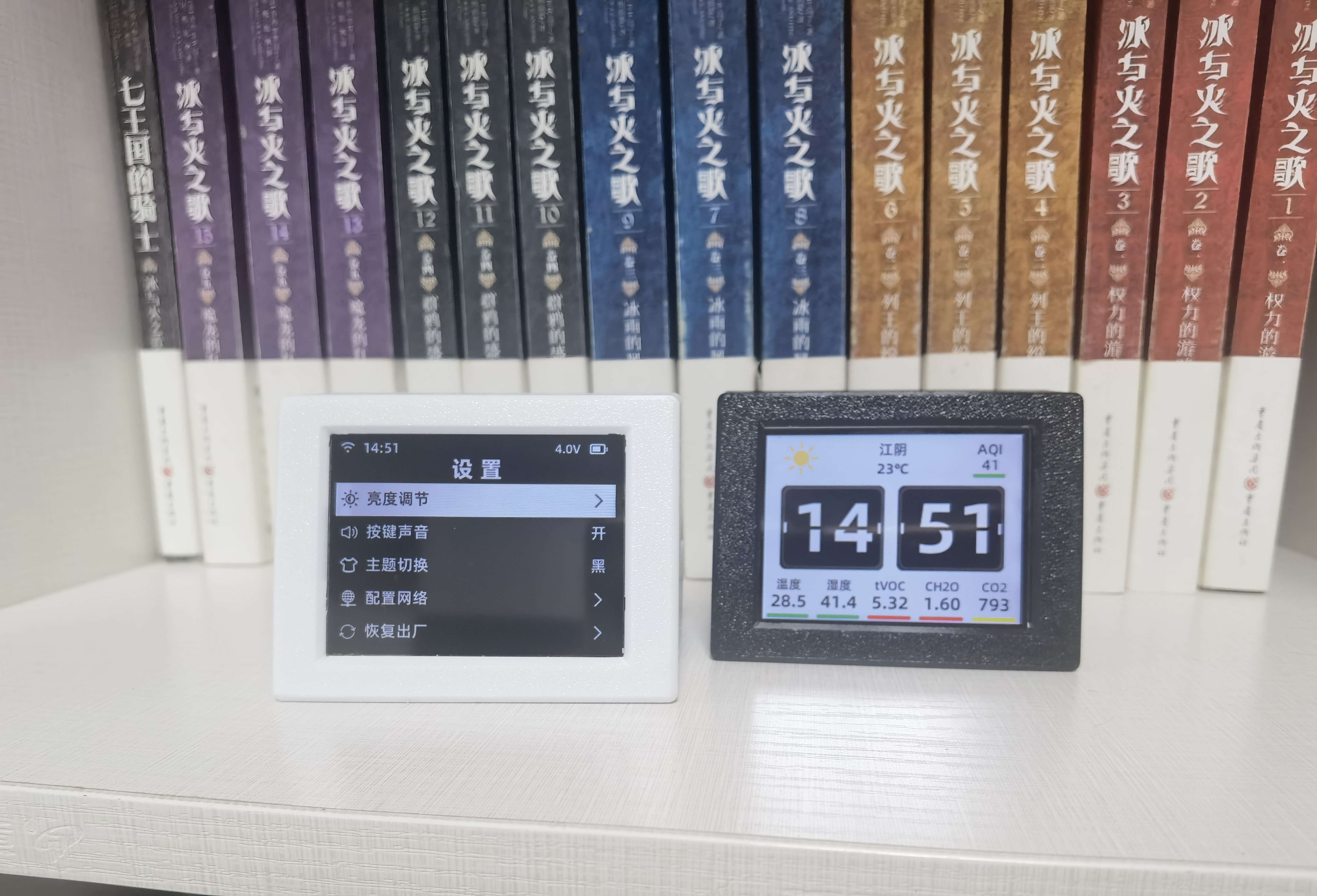

最近想给自己的3D打印机封箱,缺少一个温湿度检测仪,网上便宜的看不上,看上的价格又贵的离谱,索性就自己做了一个。 除了当温湿度检测仪使用,还有时钟、万年历、城市天气、空气指数功能。
简介:最近想给自己的3D打印机封箱,缺少一个温湿度检测仪,网上便宜的看不上,看上的价格又贵的离谱,索性就自己做了一个。 除了当温湿度检测仪使用,还有时钟、万年历、城市天气、空气指数功能。
MIT License
创建时间:2024-05-08 15:34:50更新时间:2024-09-09 14:27:48
功能介绍

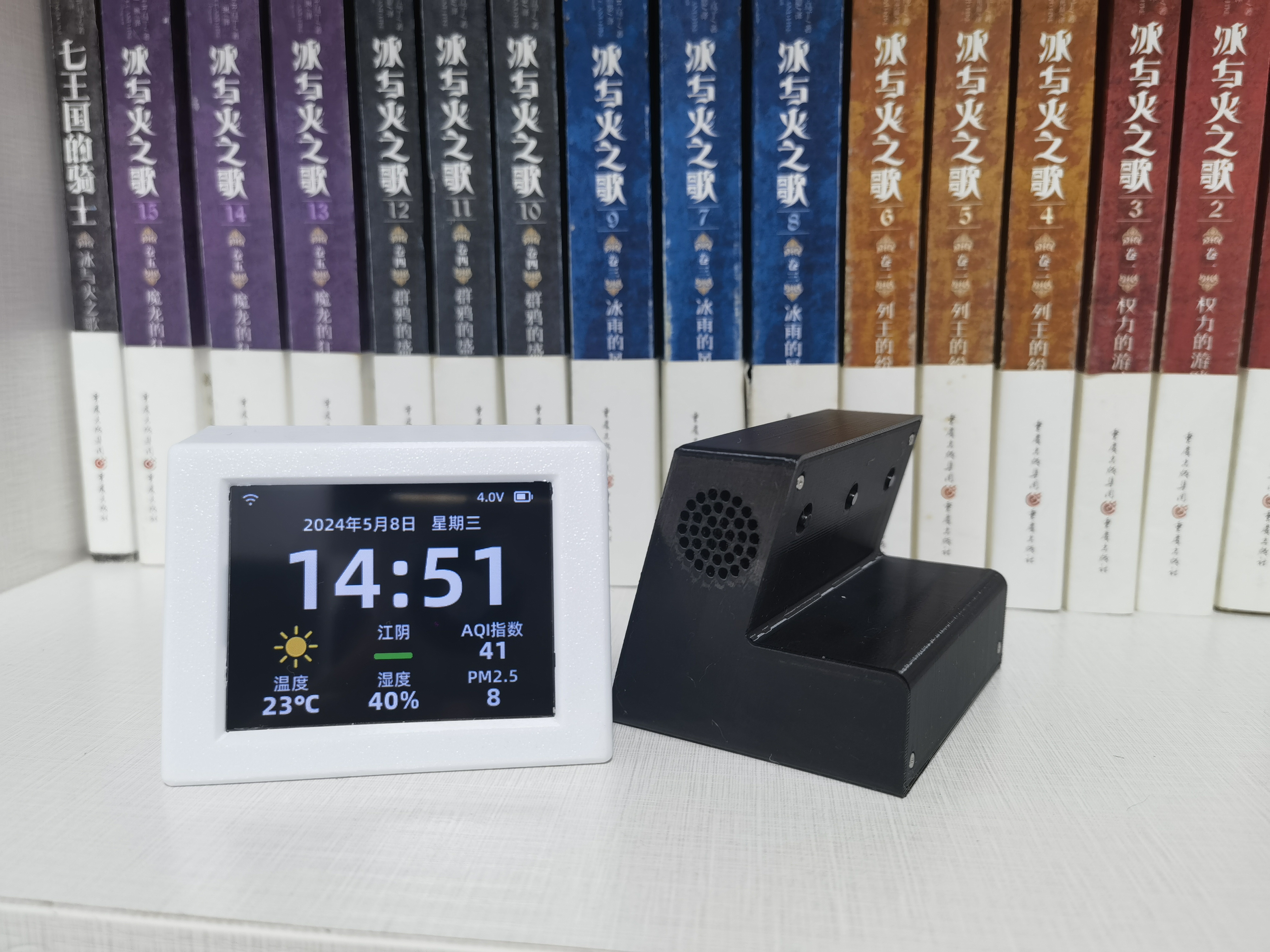

软件部分使用ArduinoIDE编写,所有页面都是使用原生的 tft_Espi 库。

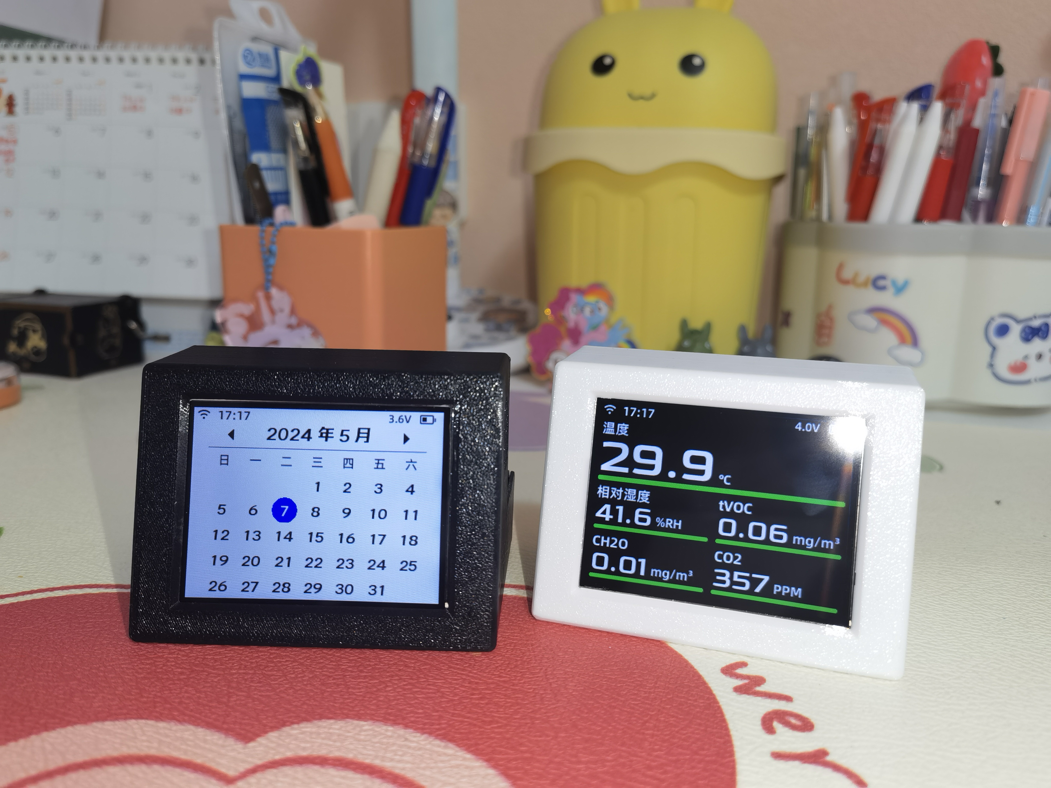

1.0 版本一共有五个页面,分别是    温湿度检测页面、时钟&检测页面、城市天气页面、日历页面和设置页面,
背后一共3个按键,两侧的按键用来切换页面,中间按键短按是确定功能,长按是休眠功能。
