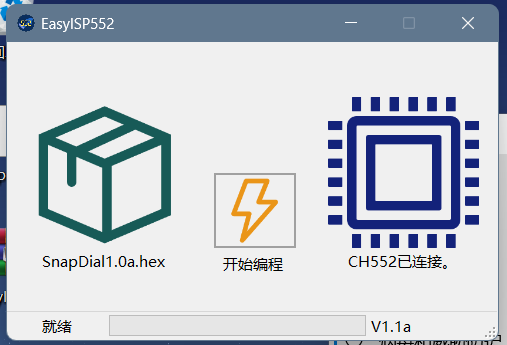

焊接好后,按住白色下载按键(SW2)连接电脑,打开EasyISP552程序,双击左侧图标加载固件点击下载即可。
附件提供了简易的CH552下载软件,由于使用SFX打包可能会杀软误报,请允许。若介意请使用官方的WCHISPStudio进行固件下载。
