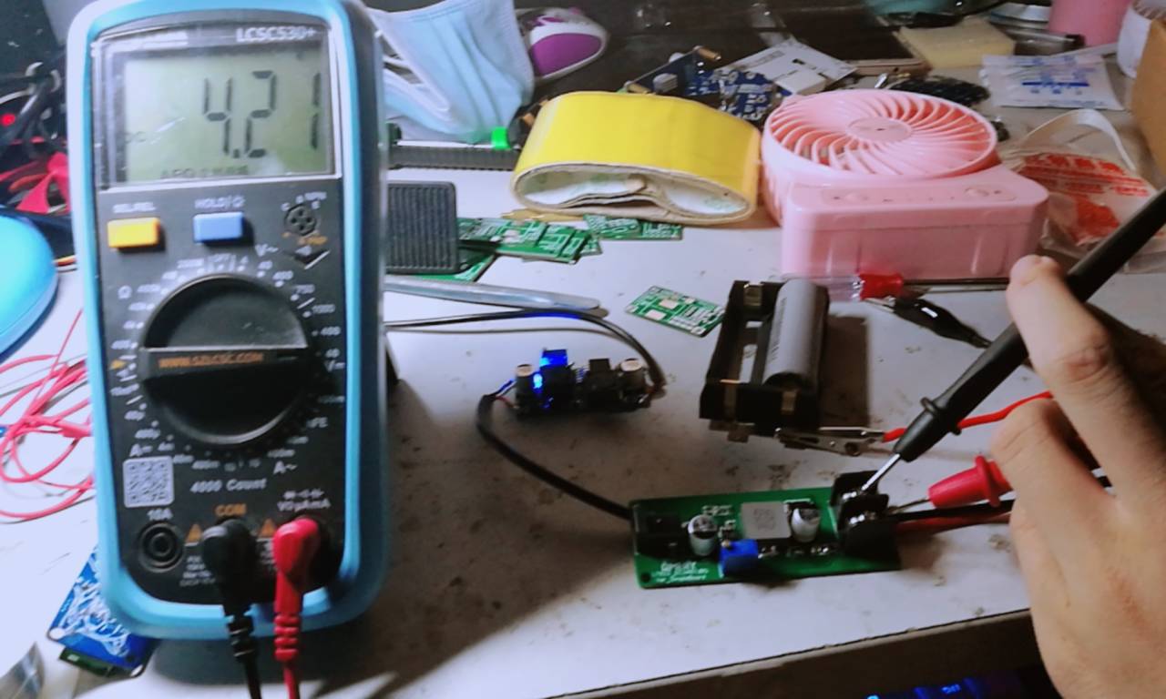

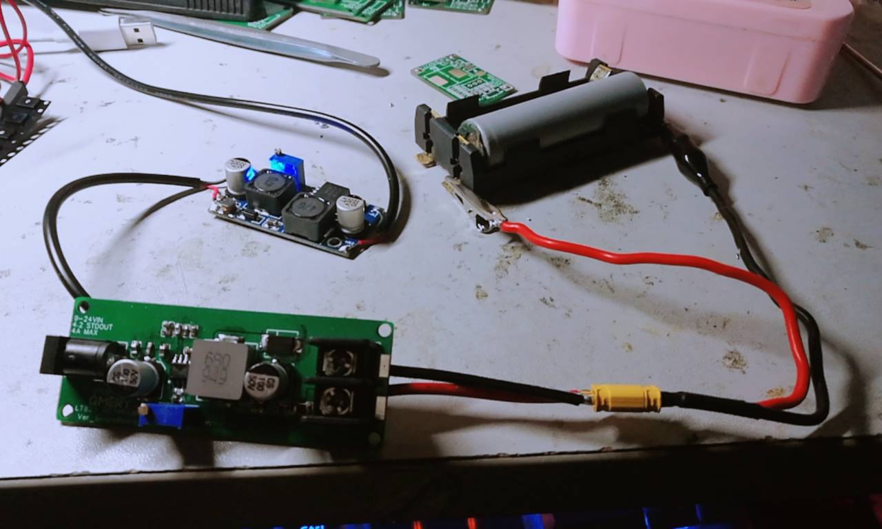

模块用途:
输入较高电压实现单锂大电流充电
模块参数:
输入电压:9-24V,输入大于24.7V会停止工作
输出电压:4.2V上下可微调
输出电流:最大4A,恒流触发电流4A
输出特性:CC/CV
该简单版没有任何附加外围,所用器件都是工作必须;
更新日志
·[2020-0918]我进行了PCB_V1的实测,图片如下
