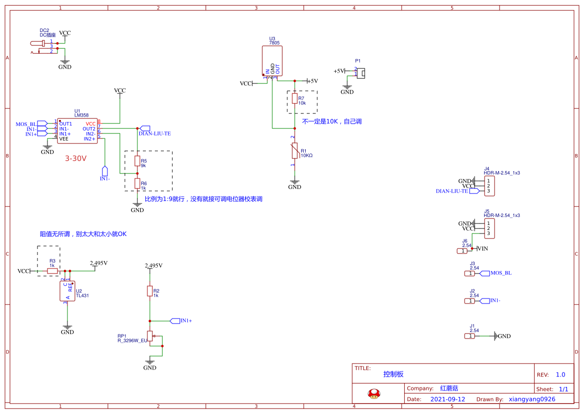

电位器调节的有源电子恒流负载
负载,顾名思义就是用来浪费电的啦,
恒流,就是以一个恒定的电流来浪费电,比如1A,1.5A来浪费电能
(做着玩,能用就行,够用就行,做着简单就行)
输入电压VMAX:50V
输入电流:4A
  • 实测60W,20v,3A,
  • 温度50度,(室温27C^)最大功率没试过,总不能把它测坏了算吧
控制辅助供电采用12V,DC头供电
12V进来,主要用于运放工作和风扇供电,
风扇和散热器是常见的
风扇5V,但是我不让他5V运行,我要给他7V到10V,
把NTC电阻放在散热器旁边,
这个3435热敏电阻是负温度系数的,当温度增加,电阻值减小
7805线性稳压的反馈端一般接地,这样得到就是5V,
但是接电阻分压后,他输出的电压会有一个公式,具体公式百度说是Uref*(1+R1/R7)
我实测并是这样
  • 反正你只要明白电路这样接后,7805输出的电压,NTC温度越高,输出电压也越大,风扇转的越快就行了
  • 把它紧贴散热片,用来感知,也可以用硅酮黏在散热器旁边
  • 不买也行,直接两相同电阻,电压在8V左右,风扇也转的飞快
运算放大器组成的恒流源或者恒流负载,原理请移步我的哔哩哔哩文章看
恒流负载原理(点击进入)
运放用的是便宜的老人家LM358,三毛钱一个,双运放
一个用来工作在开环做比较器使用,控制恒流,
一个用来做放大器,显示电流值
采样电阻用的0.1R得1金属膜电阻,也可以用合金电阻,
如果用0.1R采样电阻,那么R5/R6比值就是9,公式VOUT=U*(1+R5/R6)
这样,1A电流流过采样电阻,欧美定律,两端电压差就是0.1V,我们将0.1V放大10倍,得到1V,我们用电压表来显示,
就实现了用电压表来显示电流,这样的方式,精度取决于采样电阻的温飘,运算放大器的精密与否,比例电阻精度
没有这个倍数的,可以接一个精密可调电阻,来校表自己调为9倍
举一反三,10mR采样电阻,比值就是99.
要更换其他电阻,注意电阻允许流过的最大电流
这个TL431把电压稳定在2.5V,然后再用电位器旋钮来调节设置电流值,
(当然,不用也可以,把12V用来分压,产生设置电流的电压也可以)
我用,主要是我手上刚好有,用2.5V来分压产生,也不会因为辅助电源电压不稳产生跳动
如果要实现数控,把单片机的DAC接在运放的IN+就行了
功率MOS管,
手上有啥就用啥,注意内阻越小越好,
我用的是IRF3205,55V,110A,8mr,价格在八毛钱一个
安装方式这样安装,注意在PCB放平,这样散热器才能紧贴,不然影响散热效果
