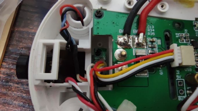

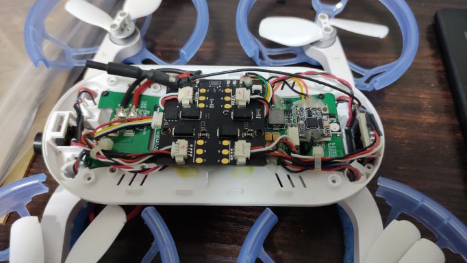

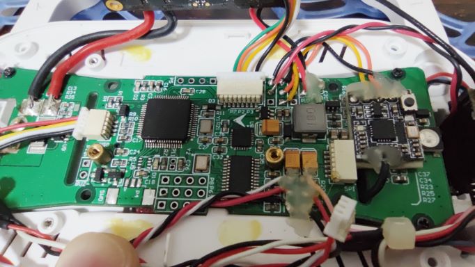

项目背景:

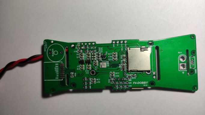

    不知大家有没有在立华或老王家买过DOBBY的四轴无刷机架?口袋无人机架
    机架包括4个银燕出品的1104 4300KV无刷电机,可折叠机臂,带螺旋桨,不到30大洋。
可以另外买到上盖和备份螺旋桨,简直是居家必备四轴良品。
    拿到这个机架后发现手上的F4飞控很难固定到机架上,如果做一个转接板又增加高度,上盖无法安装。
只好自己画一块适配这个机架孔位的飞控来娱乐。

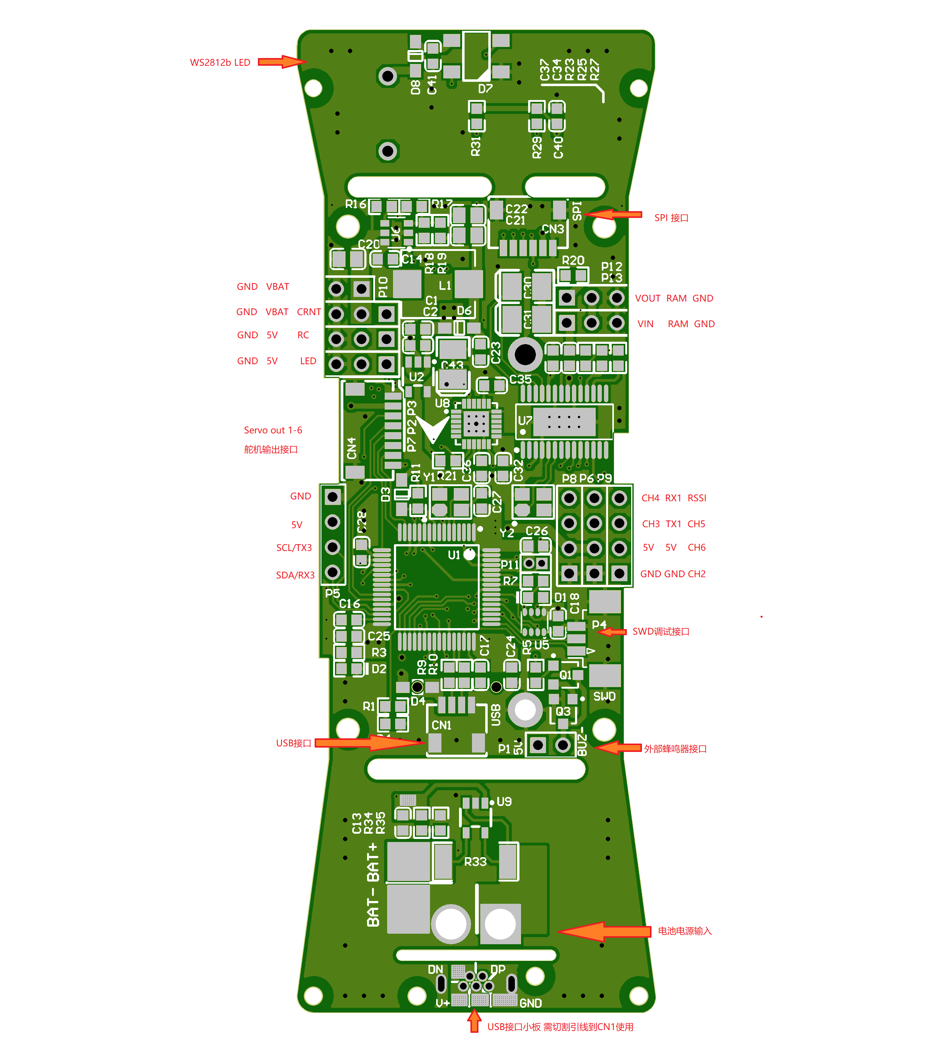

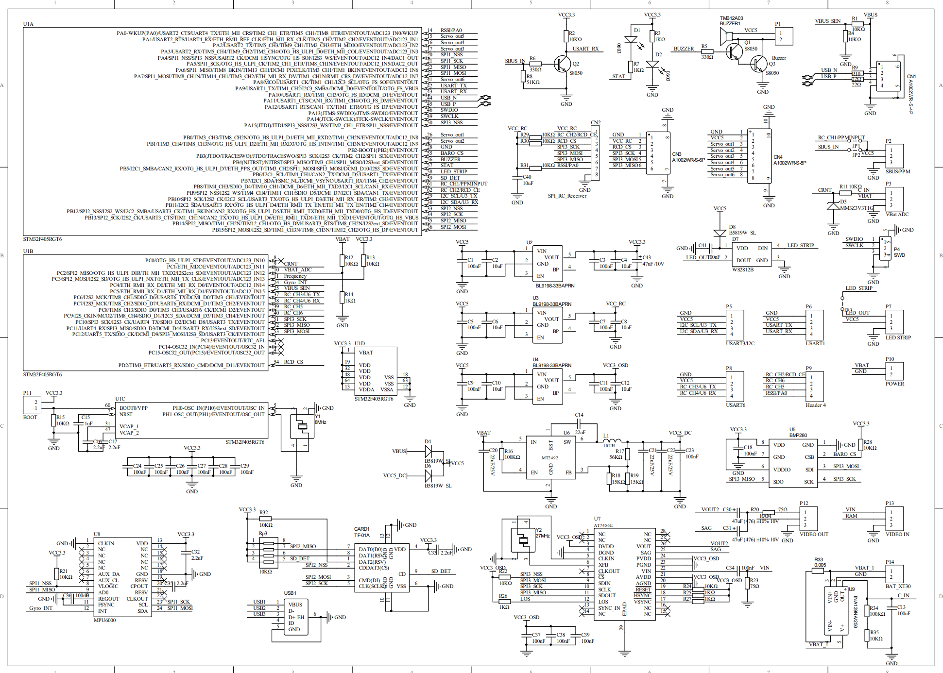

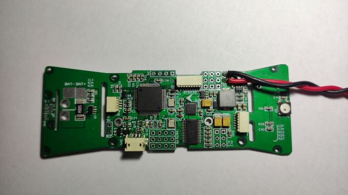

原理图说明:
    1. 原理图基于OmnibusF4V3-Pro飞控,可以直接刷对应的betaflight/PX4/INAV等固件;
     2. 修改了DCDC和LDO芯片型号;
     3. 板载一颗WS2812B指示灯;
     4. 引出SPI 接收机引脚,可直接使用SPI接收机,需要修改固件;
     5. 默认板载蜂鸣器,也可外置蜂鸣器;
     6. 使用0603封装容阻避免焊接火化场。

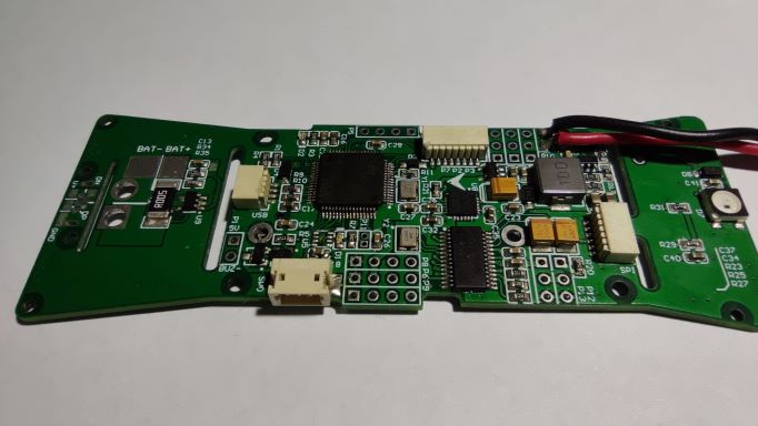

飞控规格:
  • 处理器
    • STM32F405
  • 传感器
    • MPU6000 IMU
    • BMP280 气压计
    • 电压和电流传感器
  • 接口
    • UARTS
    • 6 个 PWM输出
    • RC 输入 PWM/PPM
    • I2C 端口
    • USB接口
    • 内置 OSD

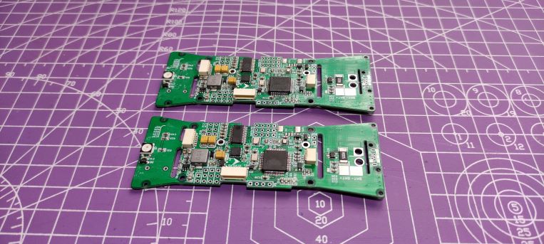

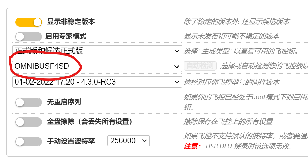

使用说明:
      1. 短接BOOT0(P11)后通过串口P6(或SWD P4)刷入附件的BOOTLOADER程序;
       2. 重上电连接betaflight刷入OmnibusF4SD固件即可使用;
       3. 附件内包含原理图/Gerber文件/BOM/BOOTLOADER引导程序。
