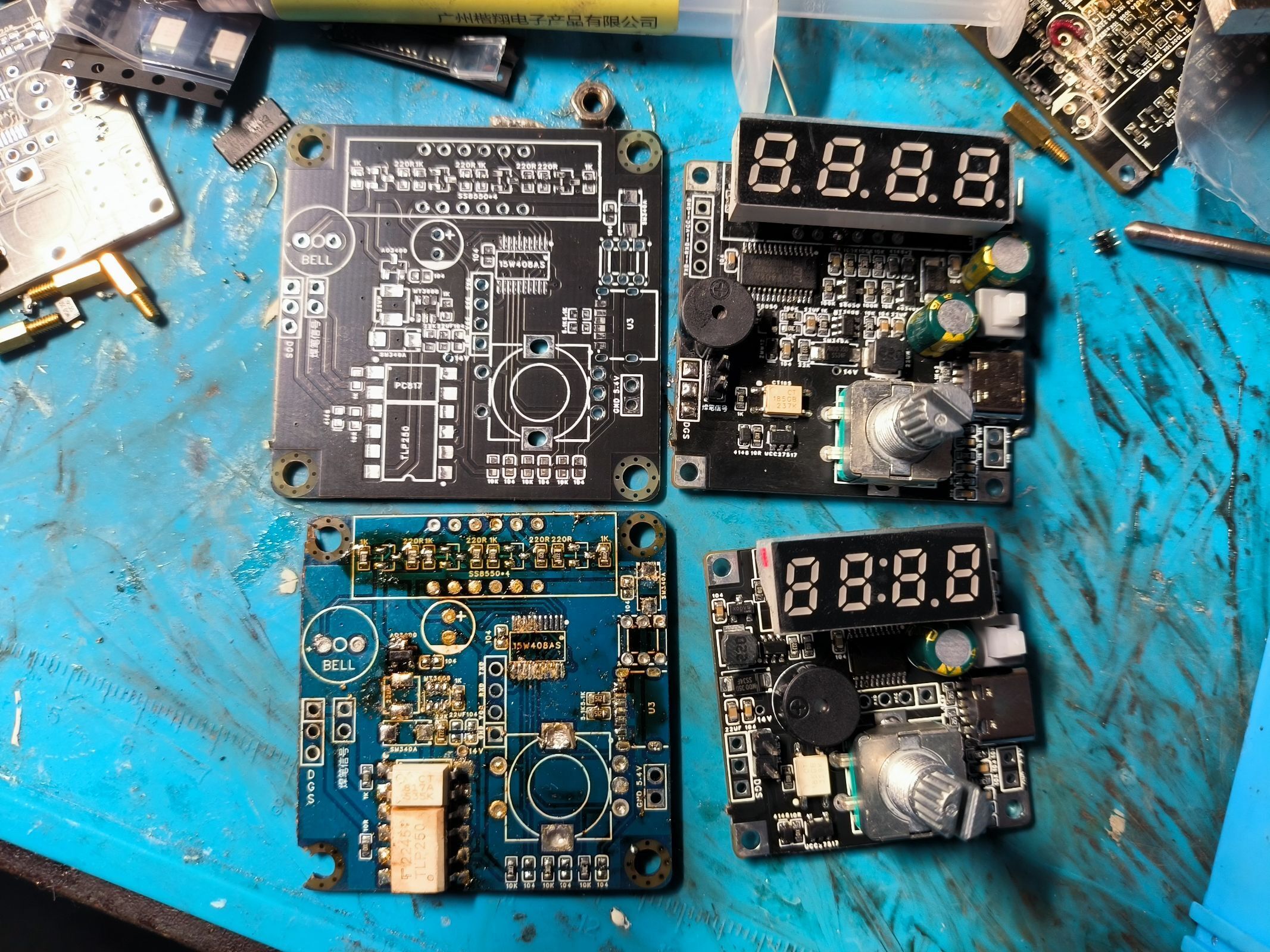

温馨提示:响应大家要求重新上架原理图和pcb,应该是对应的,请自行验证哈。
以下为模块化计划1.0简介:

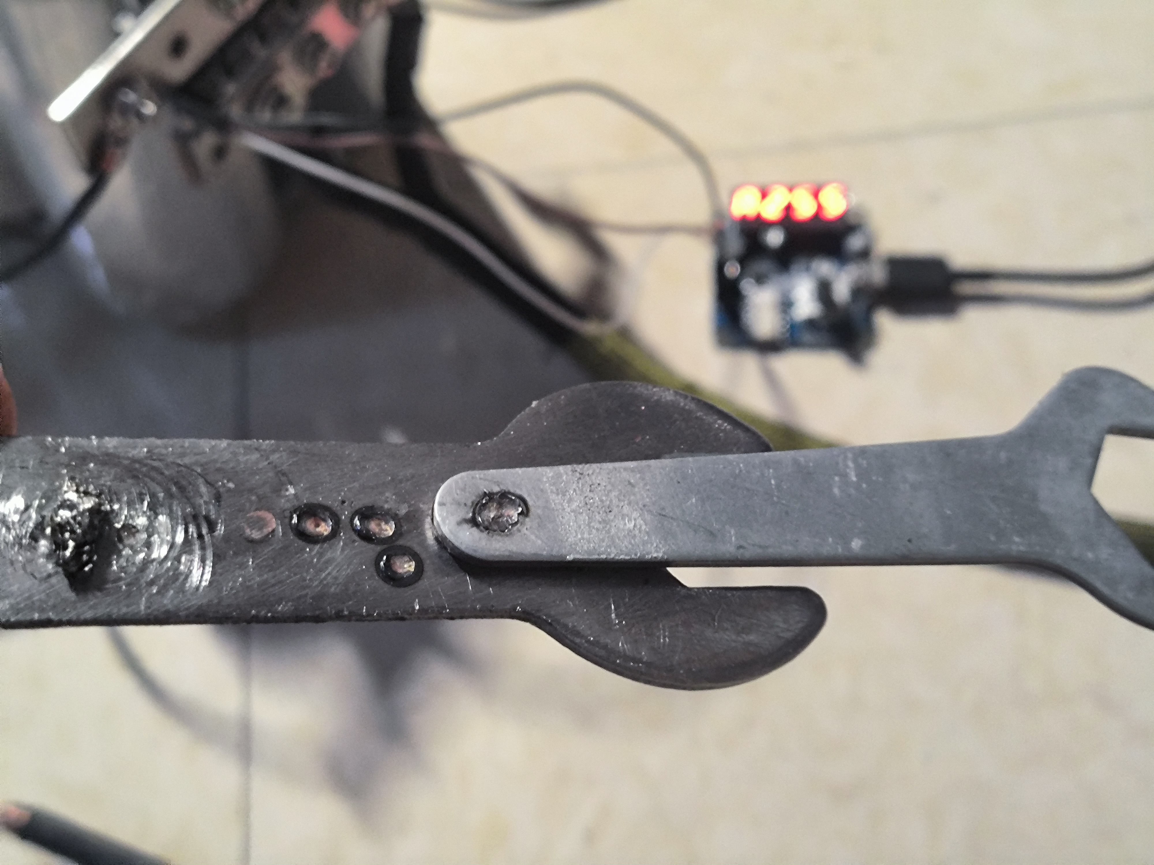

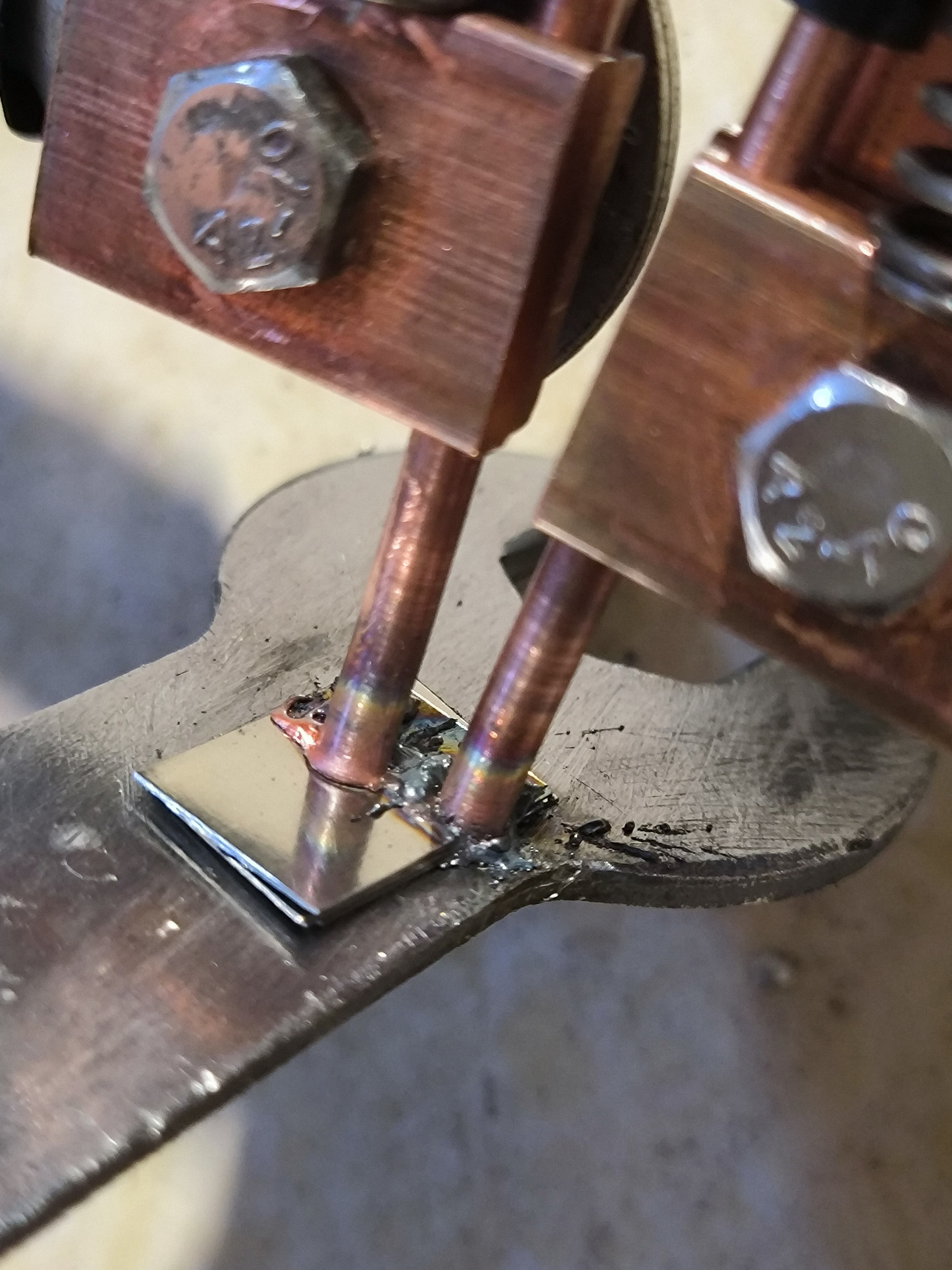

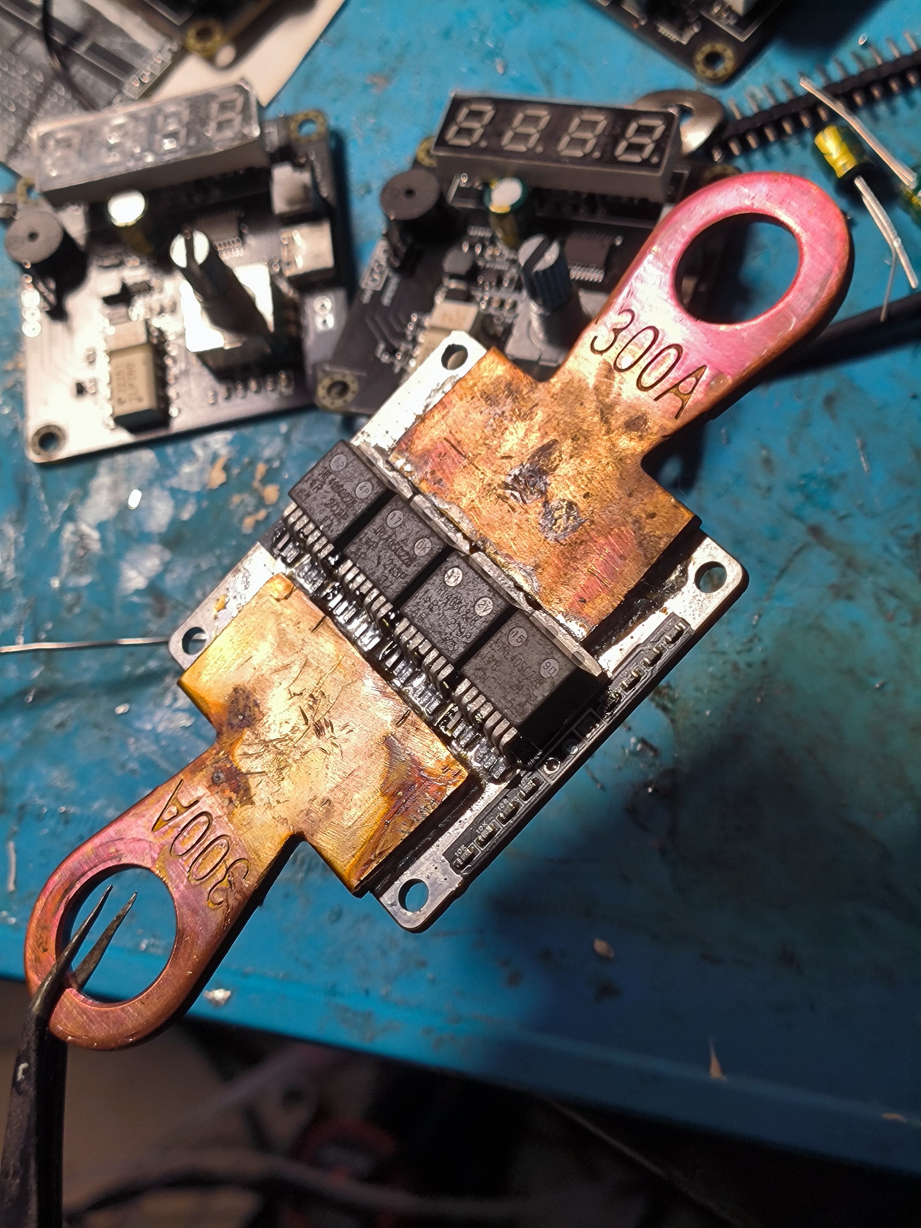

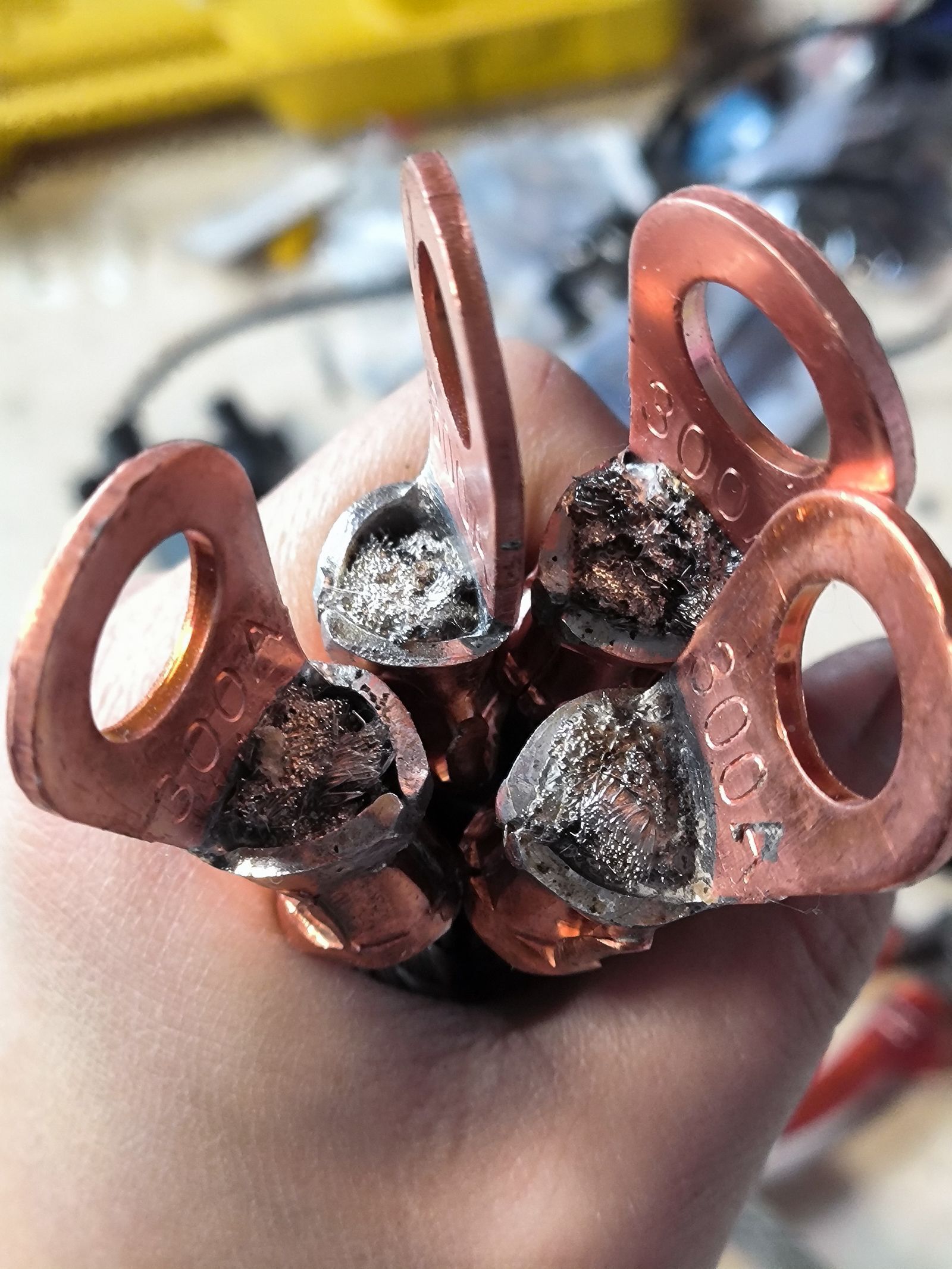

模块化点焊机(控制+mos+防炸+均衡)0.2紫铜1.0铁片3-4ka整体内阻1.3mr

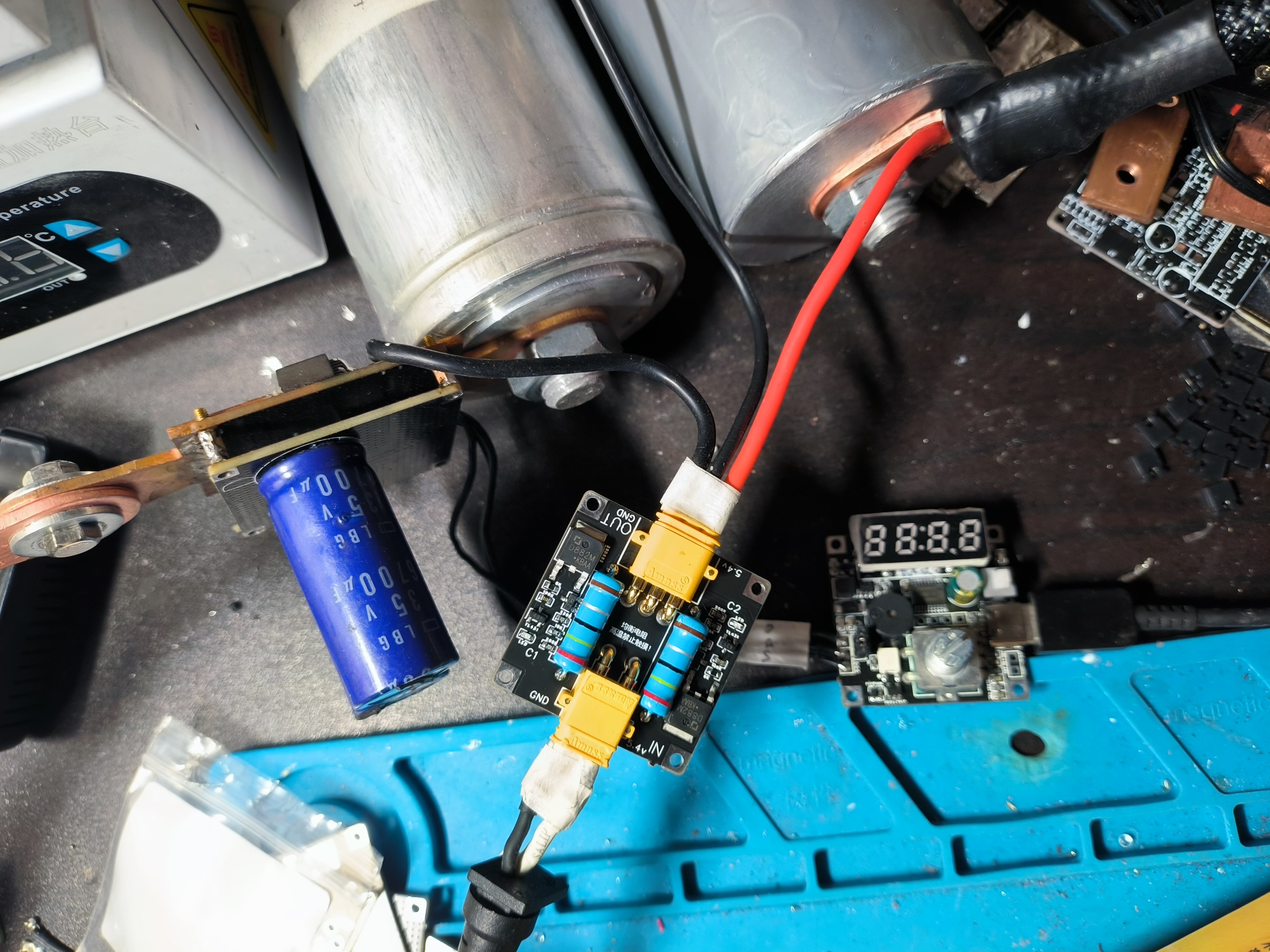

pcb自主设计,42*42mm/36*36mm极小板,模块化玩法,多层叠加,实现多种形态,固件可刷开心果开源版或其他开源固件。

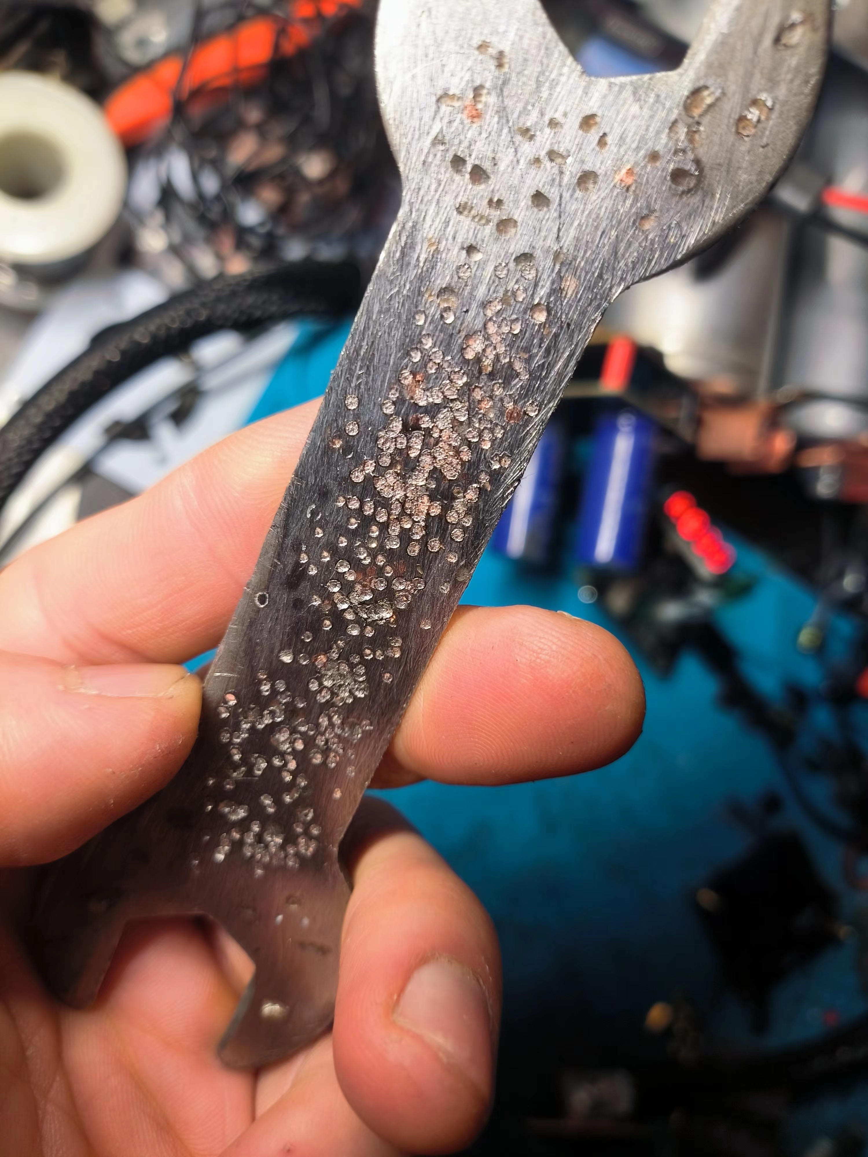

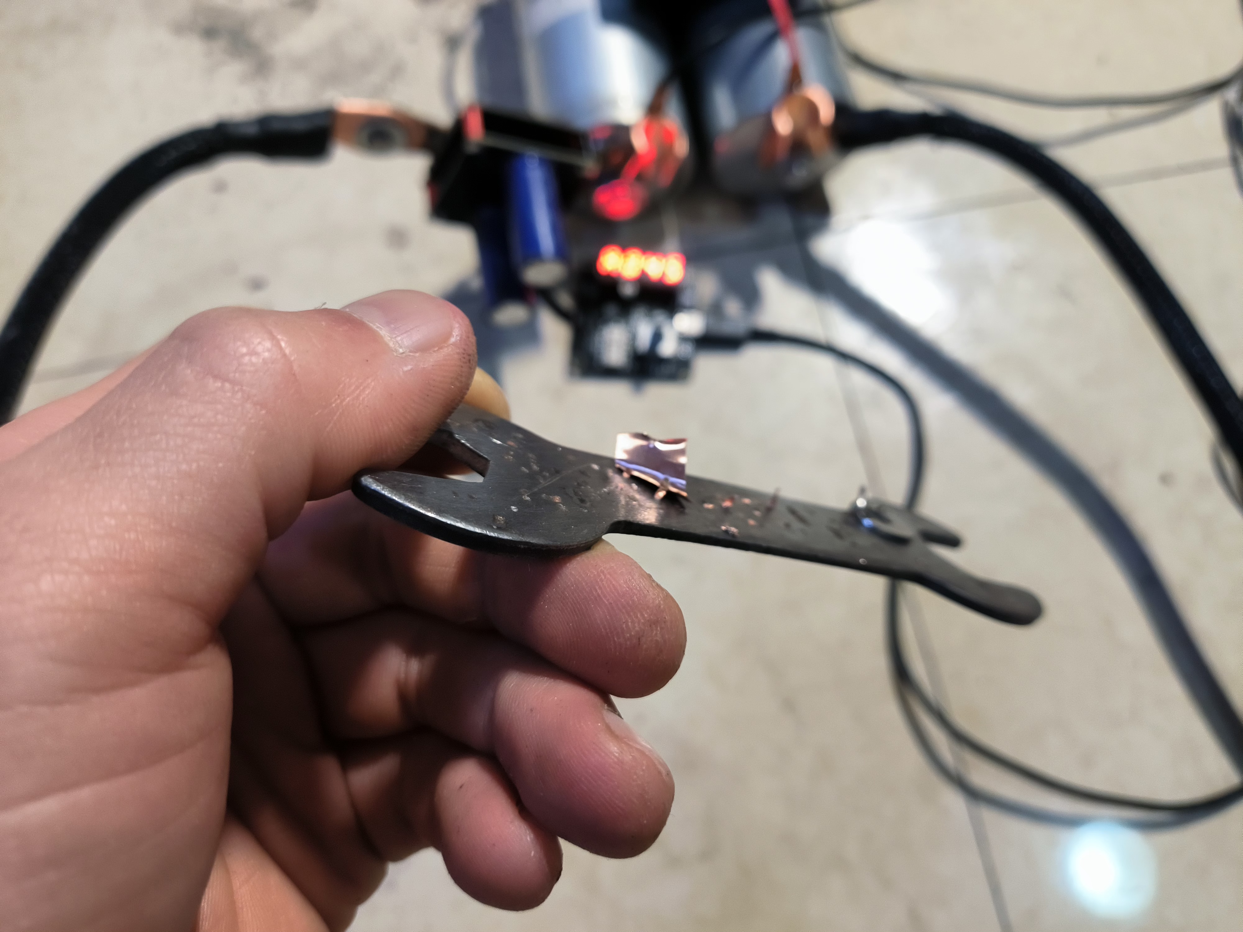

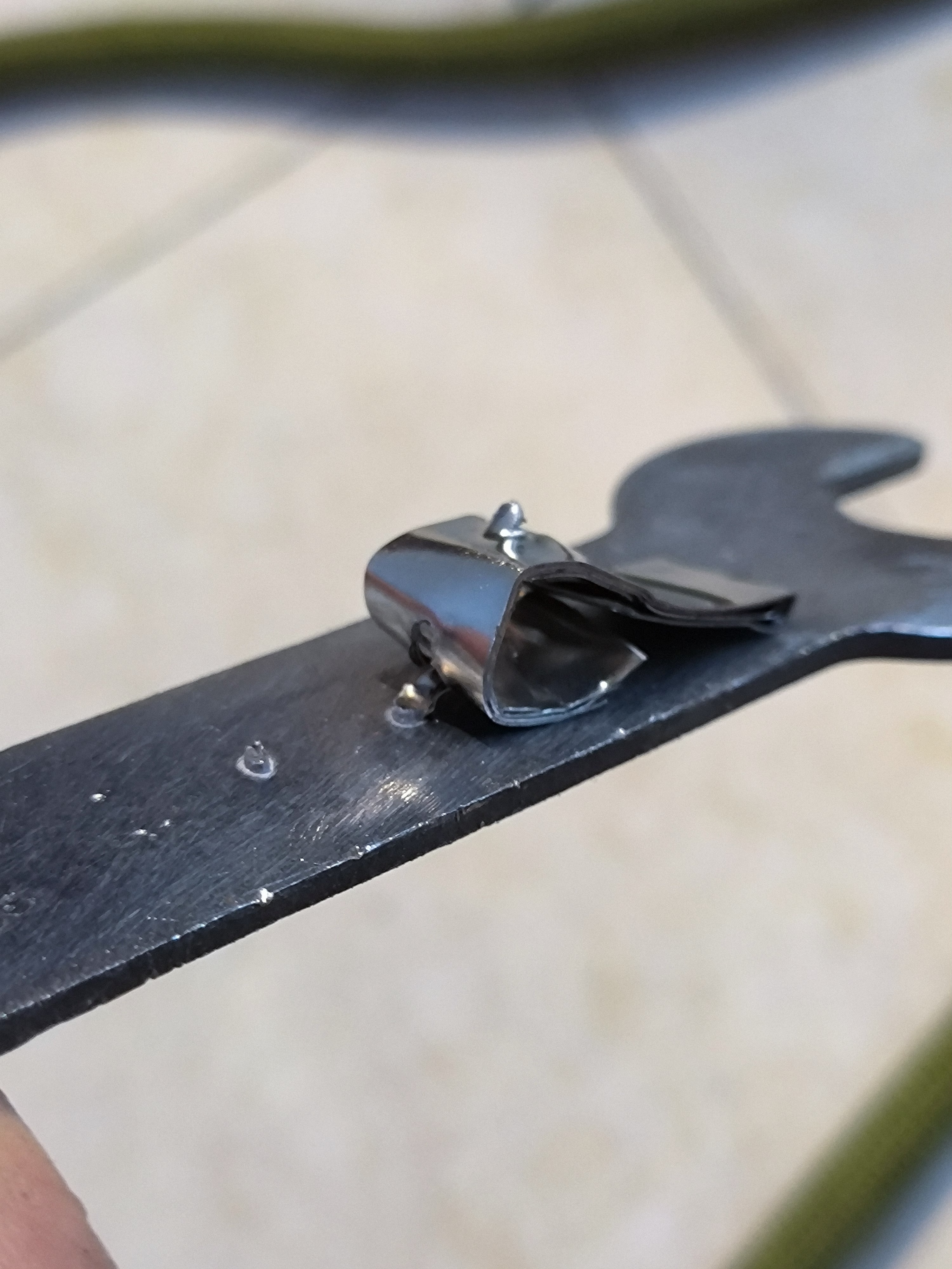

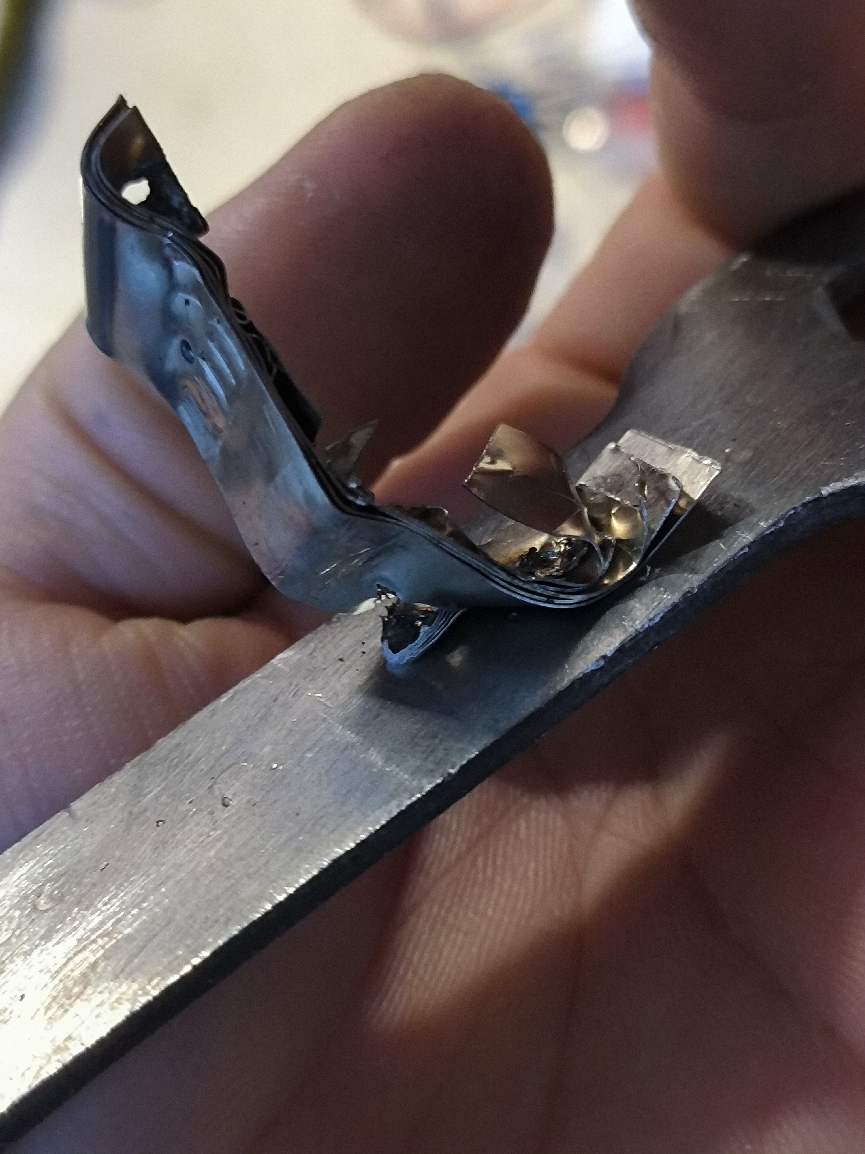

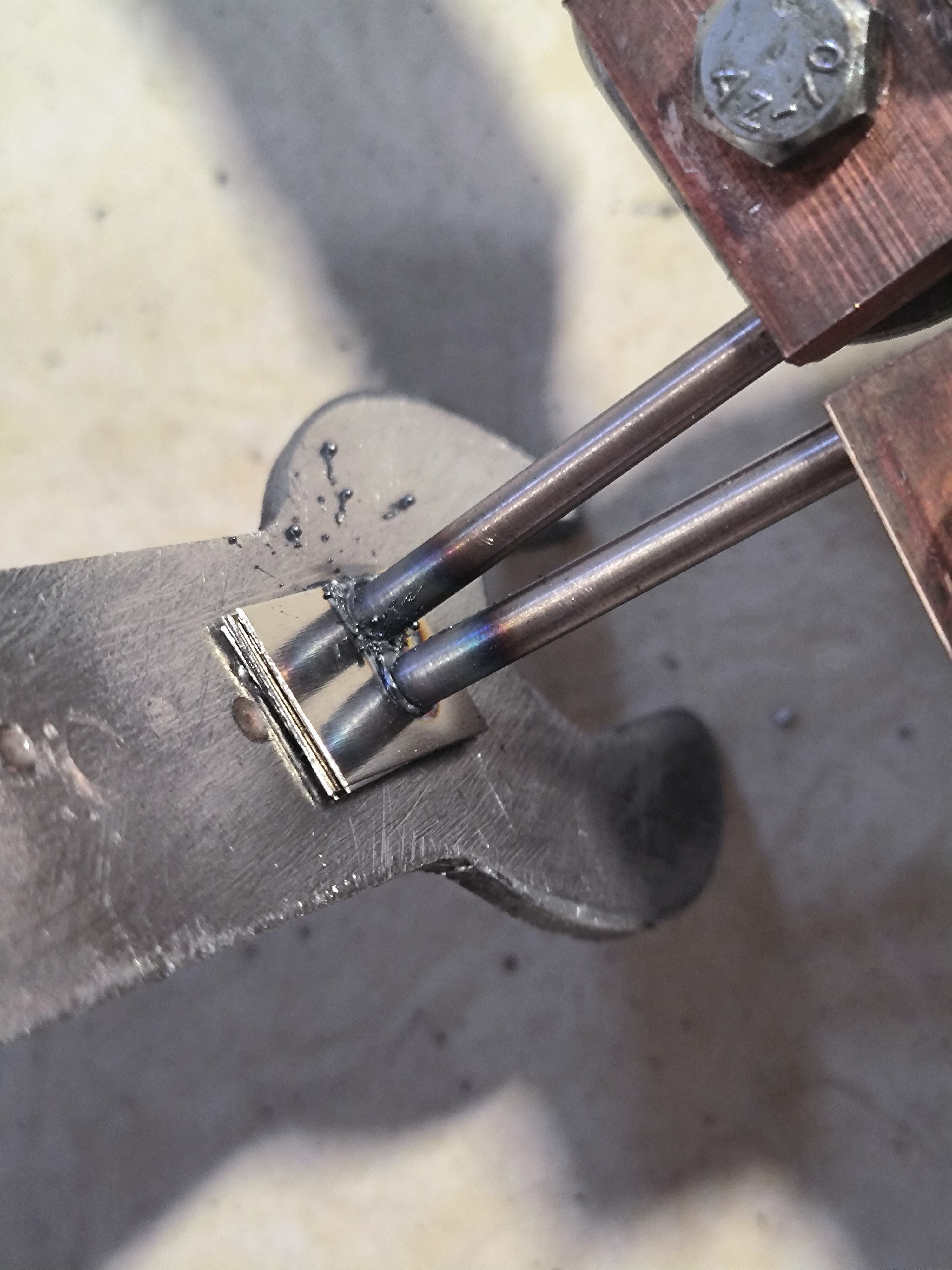

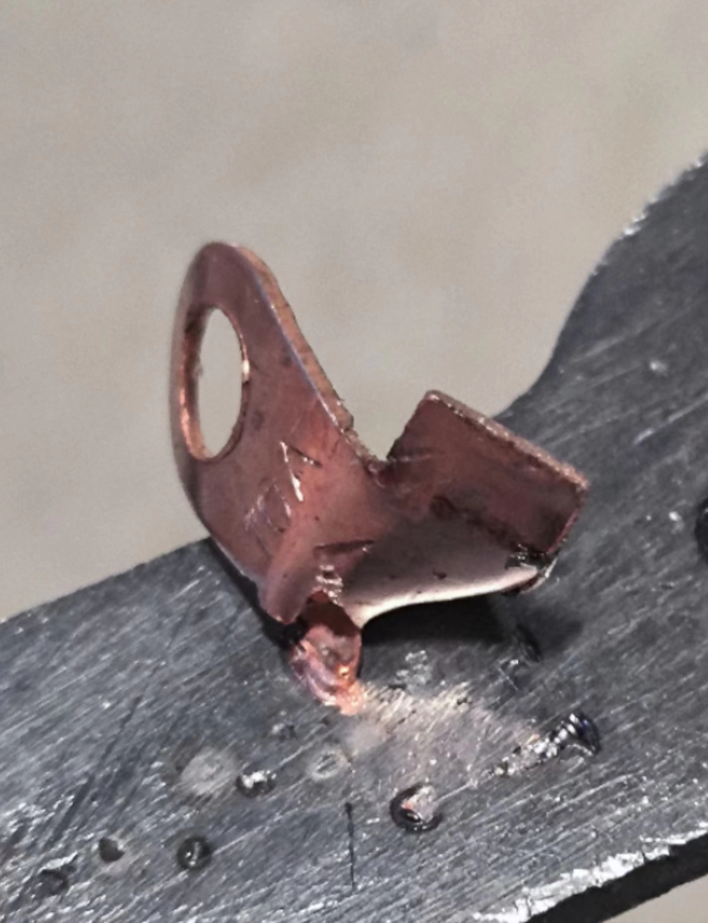

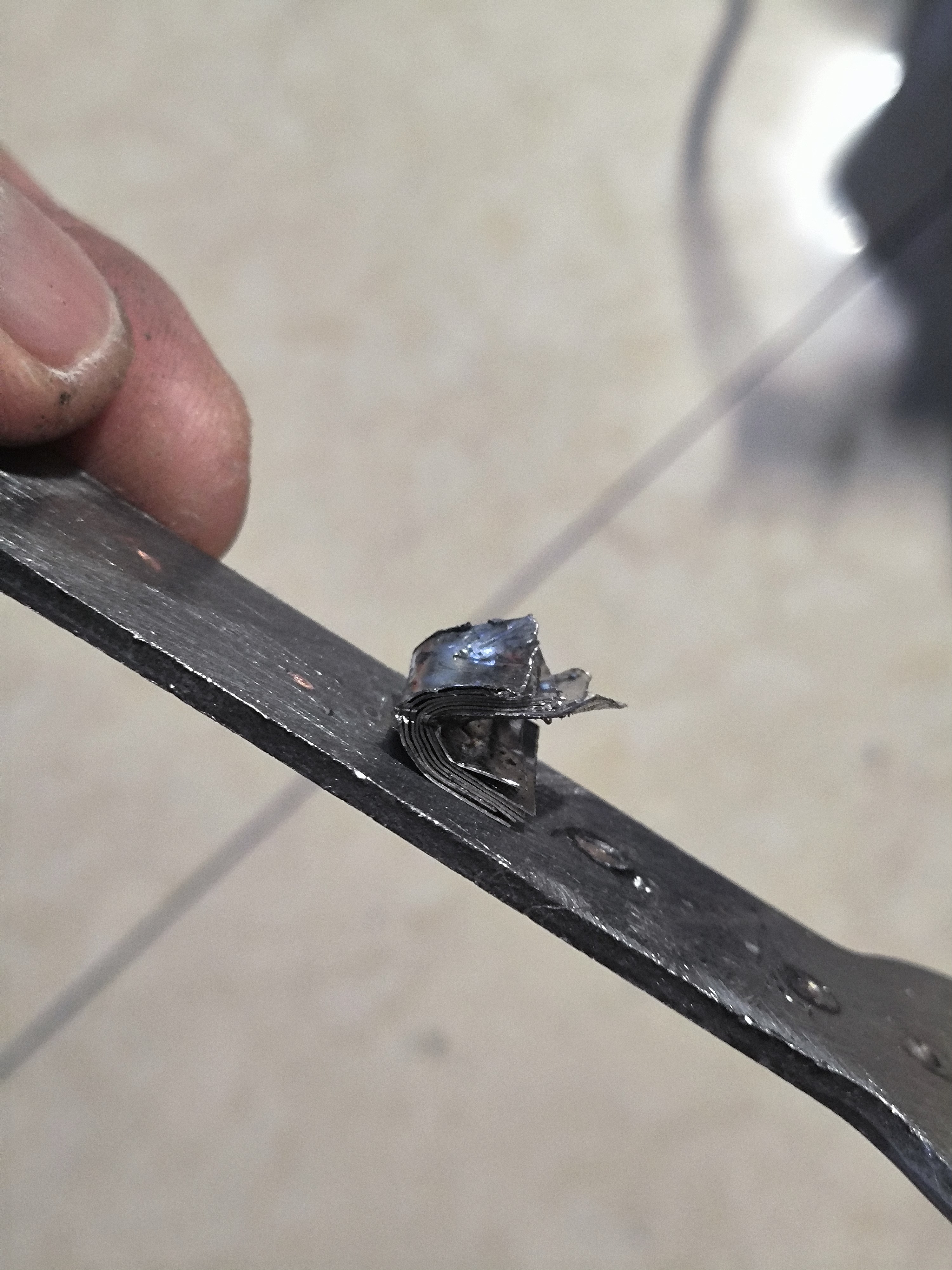

效果: 最高可点0.2紫铜/1.0垫片。
亮点:
1、单面板设计,方便加热台加工。
2、typec 5v供电。

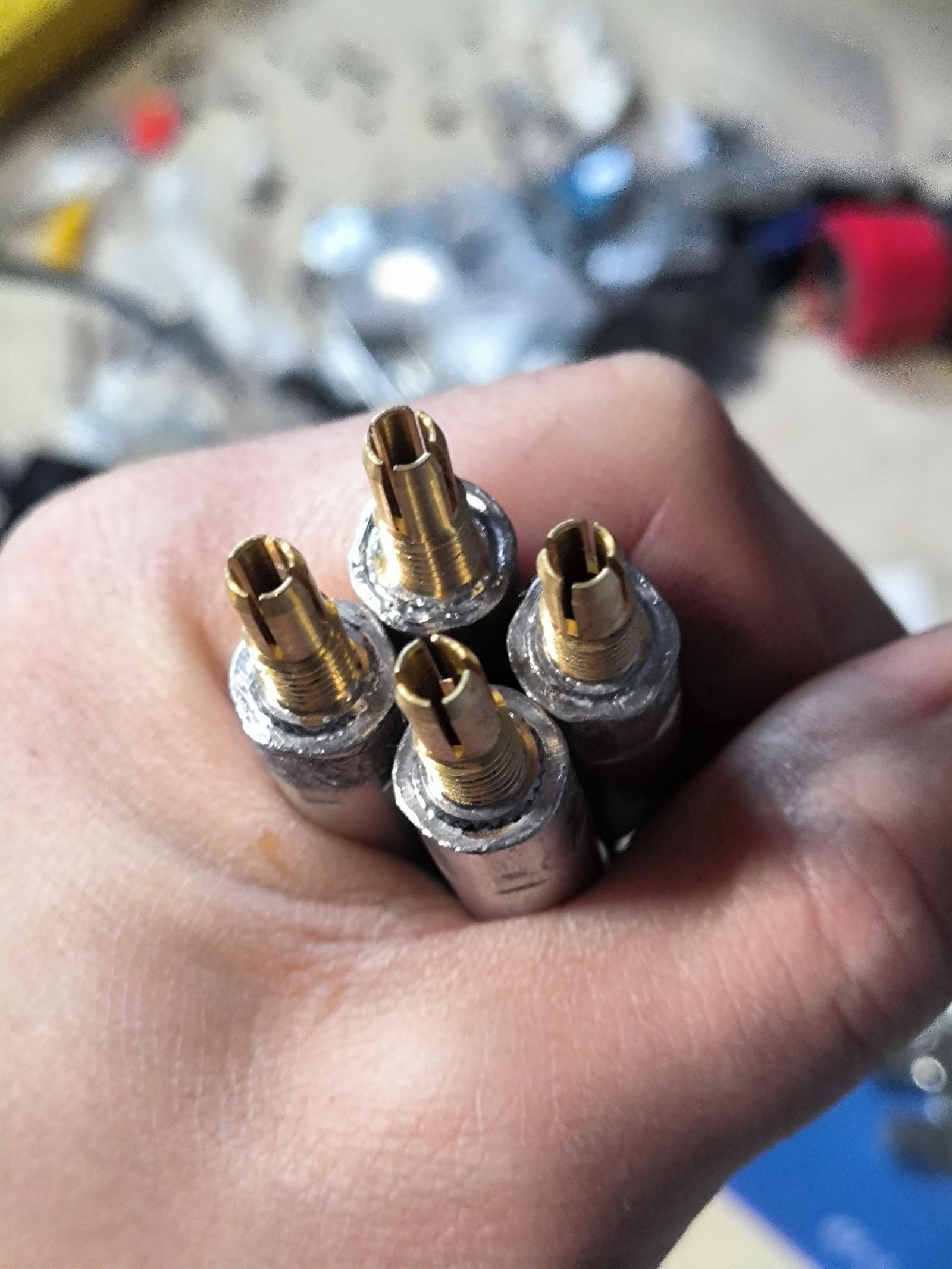

3、开口鼻直接对接电容极耳省略中间环节,减小内阻。
4、简洁高效,降低门槛,普及大众。
   持续改版中。

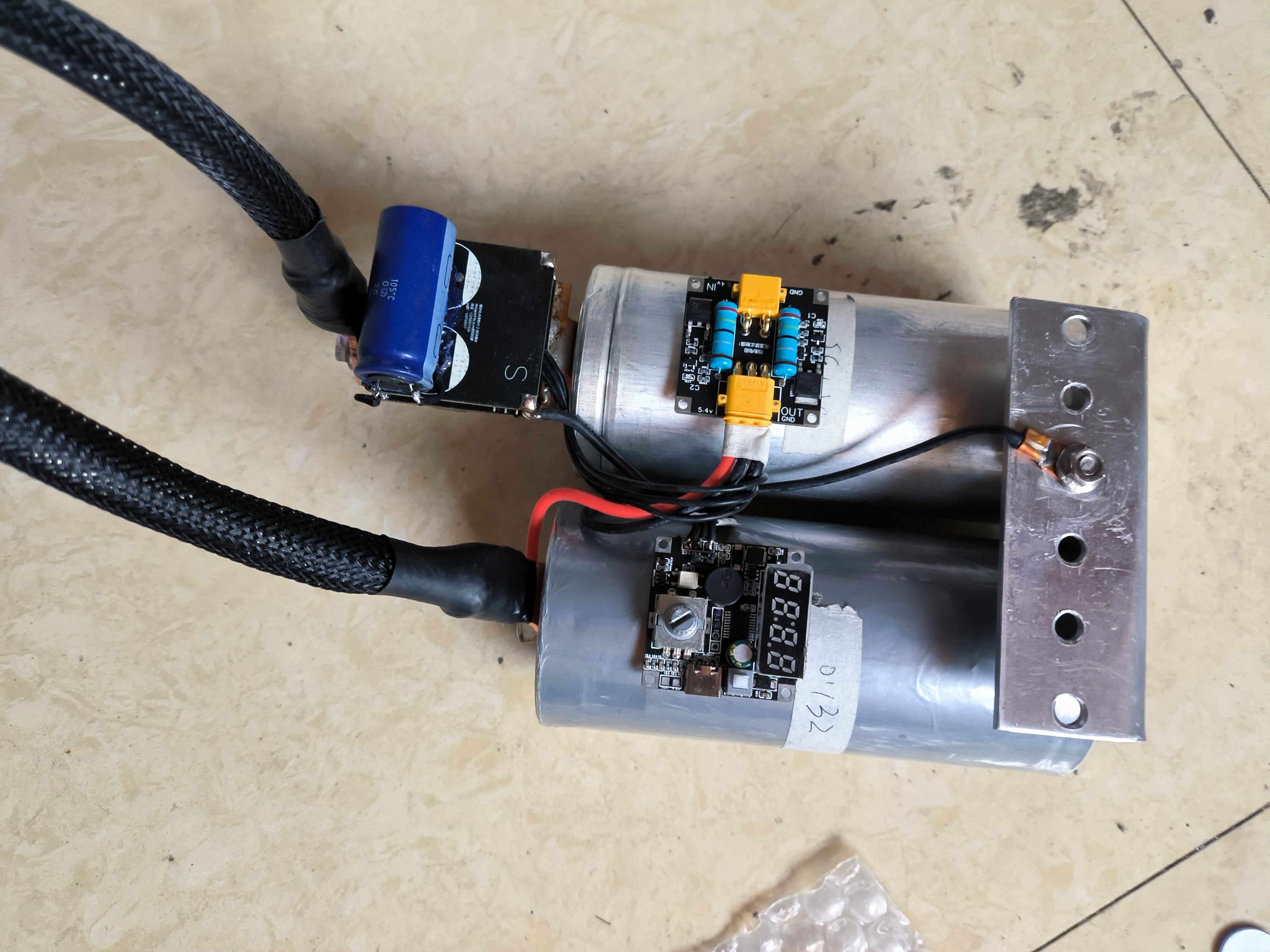

1、内阻计算:

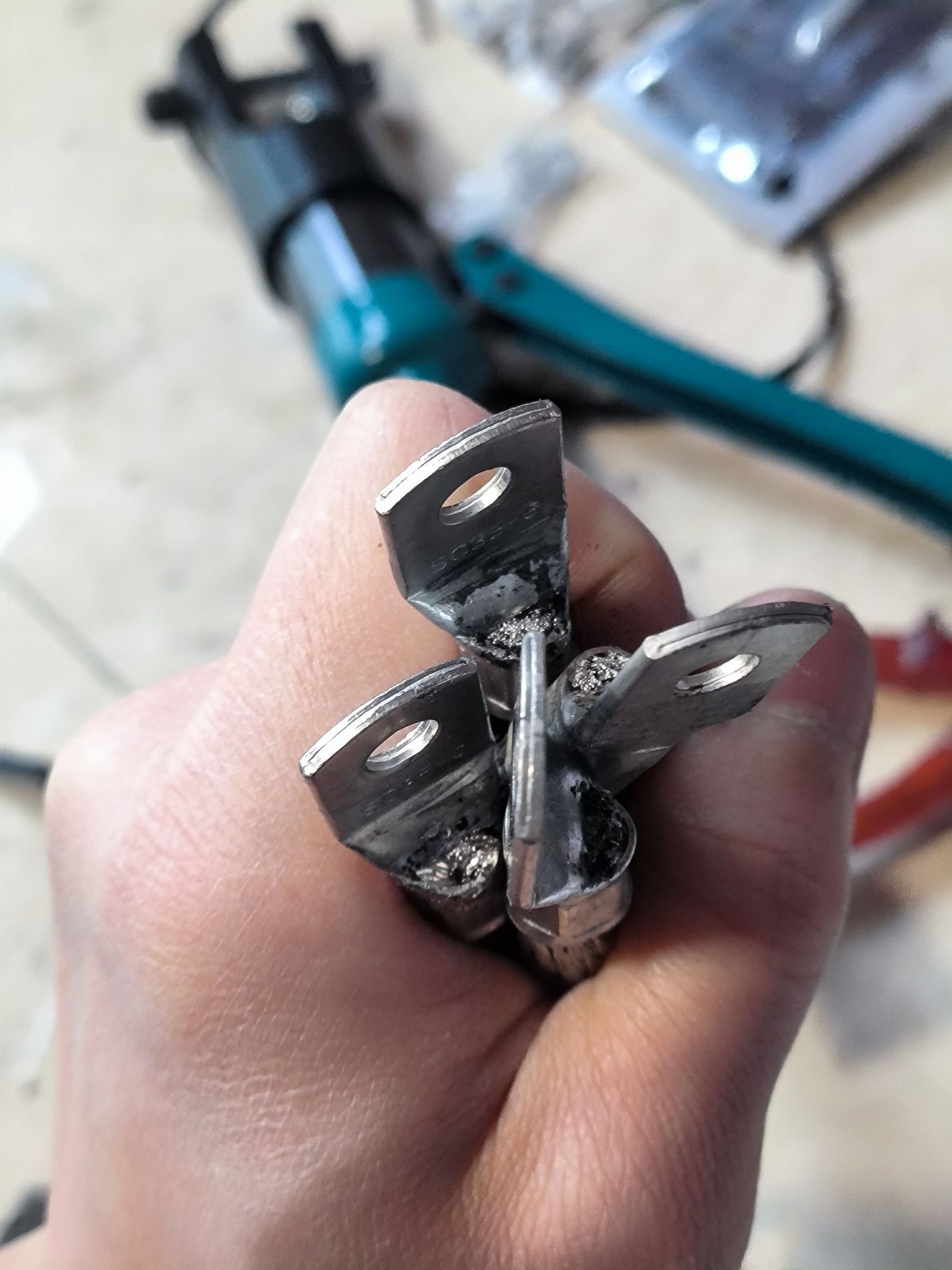

系统由焊把线+焊笔+主控板+mos板+法拉电容几部分组成。
焊把线16平方1.25毫欧/25平方0.8毫欧/35平方0.6毫欧
焊笔0.3~1毫欧(全紫铜会小很多,黄铜夹头大一点)
mos板0.1~0.05毫欧(单个mos228/8409为0.6毫欧,6~12管并联则除以数量6~12)
法拉电容0.3~1.2毫欧(单个法拉为0.3,串联叠加并联减少,比如二串为0.3*2=0.6,二串二并0.3*2/2=0.3,以此类推)。

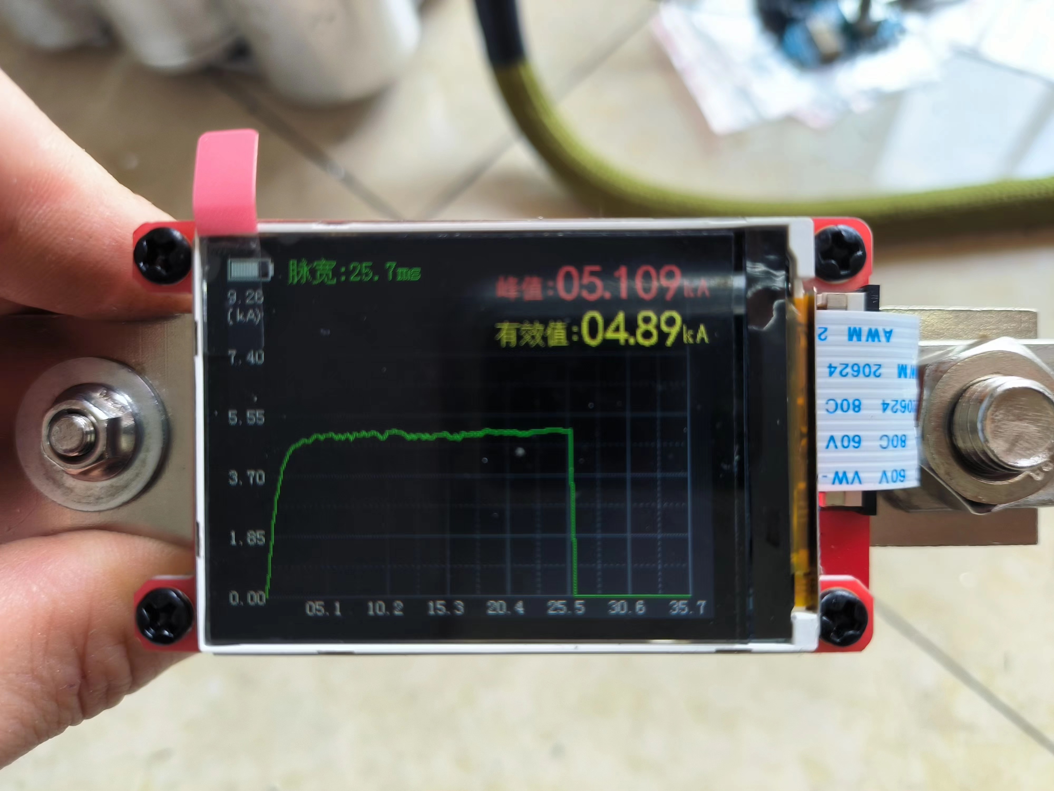

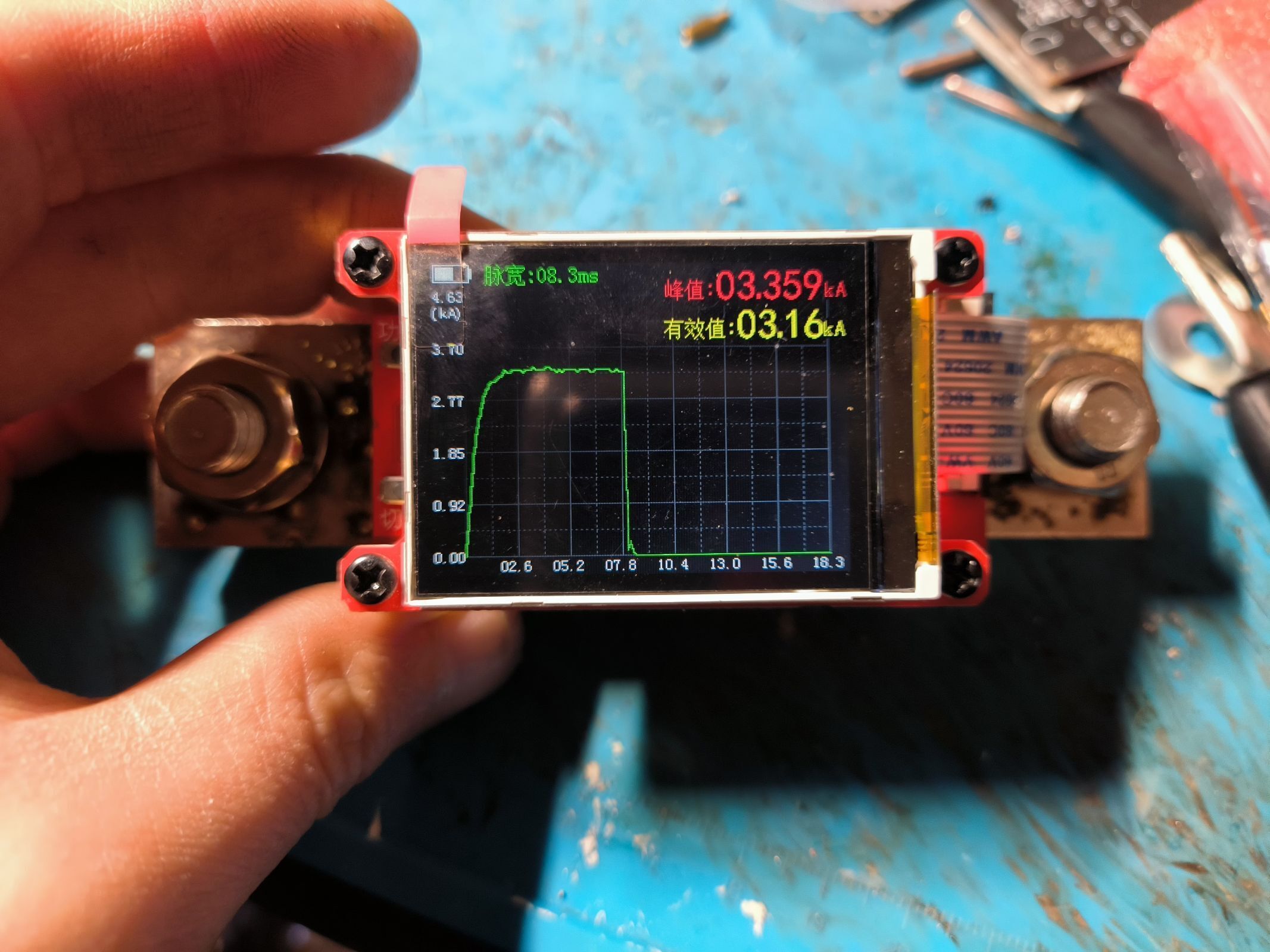

总体内阻叠加: 0.8+0.3+0.05+0.6=1.75毫欧,此为理想状态,实际还有连接铜排螺丝的内阻,总体按2.5毫欧计算。
2、点焊电流计算: 二串电容电压5.4v/2.5毫欧=2000a,理想状态峰值哈,具体需要用仪器测,注: 大量点焊的话,最好边充边用,保持电压5.4v。
效果请看图片和视频。
