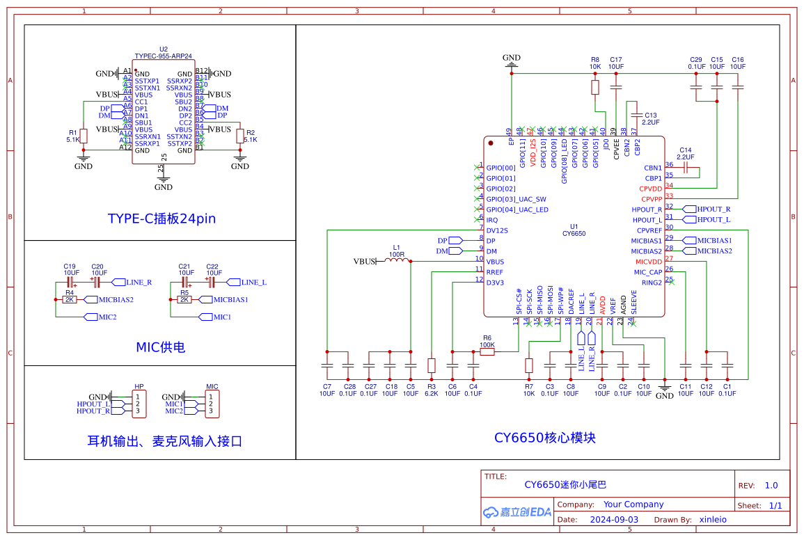

使用CY6650芯片制作的迷你USB声卡(小尾巴),支持24bit/192khz立体声录音和24bit/192khz立体声回放,芯片自带2路麦克风供电(P4标准)
简介:使用CY6650芯片制作的迷你USB声卡(小尾巴),支持24bit/192khz立体声录音和24bit/192khz立体声回放,芯片自带2路麦克风供电(P4标准)
复刻成本:25

麦克风输入与LINE IN共用引脚,麦克风供电一般不会影响LINE IN功能,只是输入阻抗降低到了2KΩ;可以通过去除麦克风供电的偏置电阻(R4、R5)以取消麦克风供电功能。
