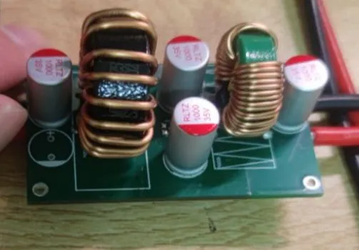

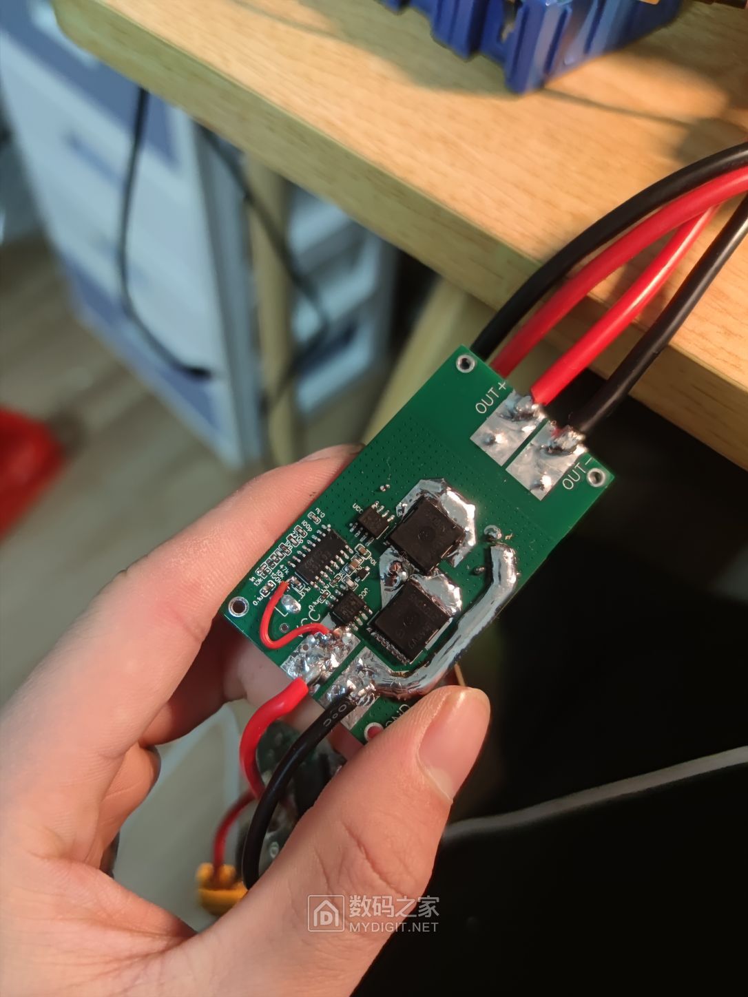

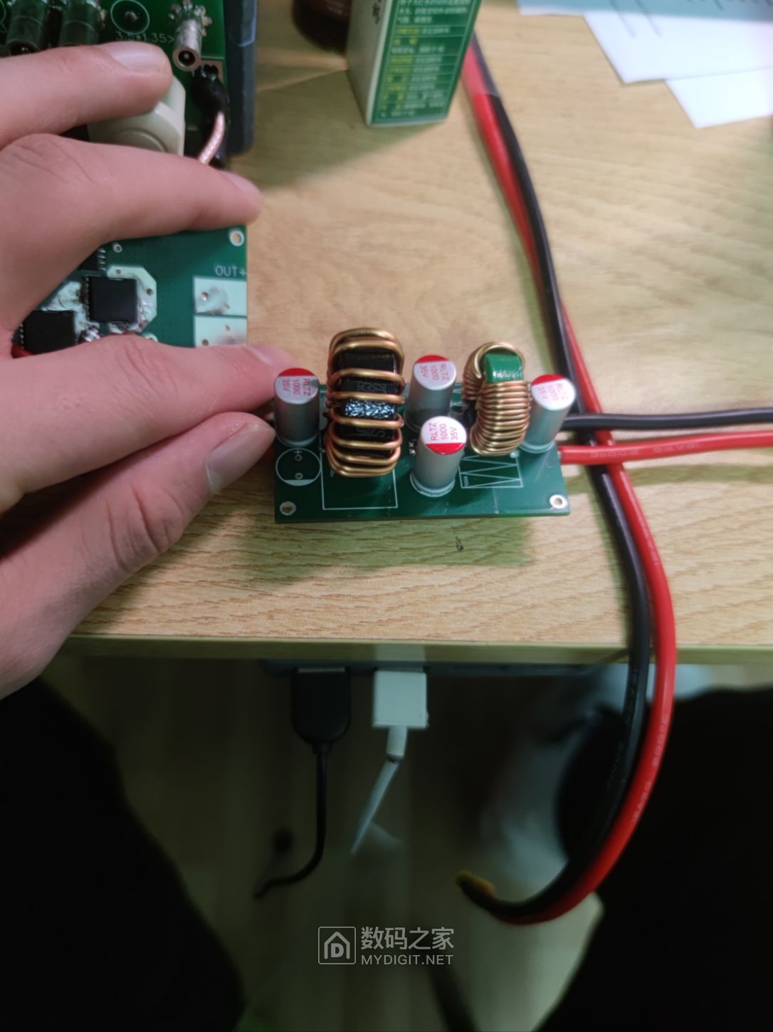

实物展示

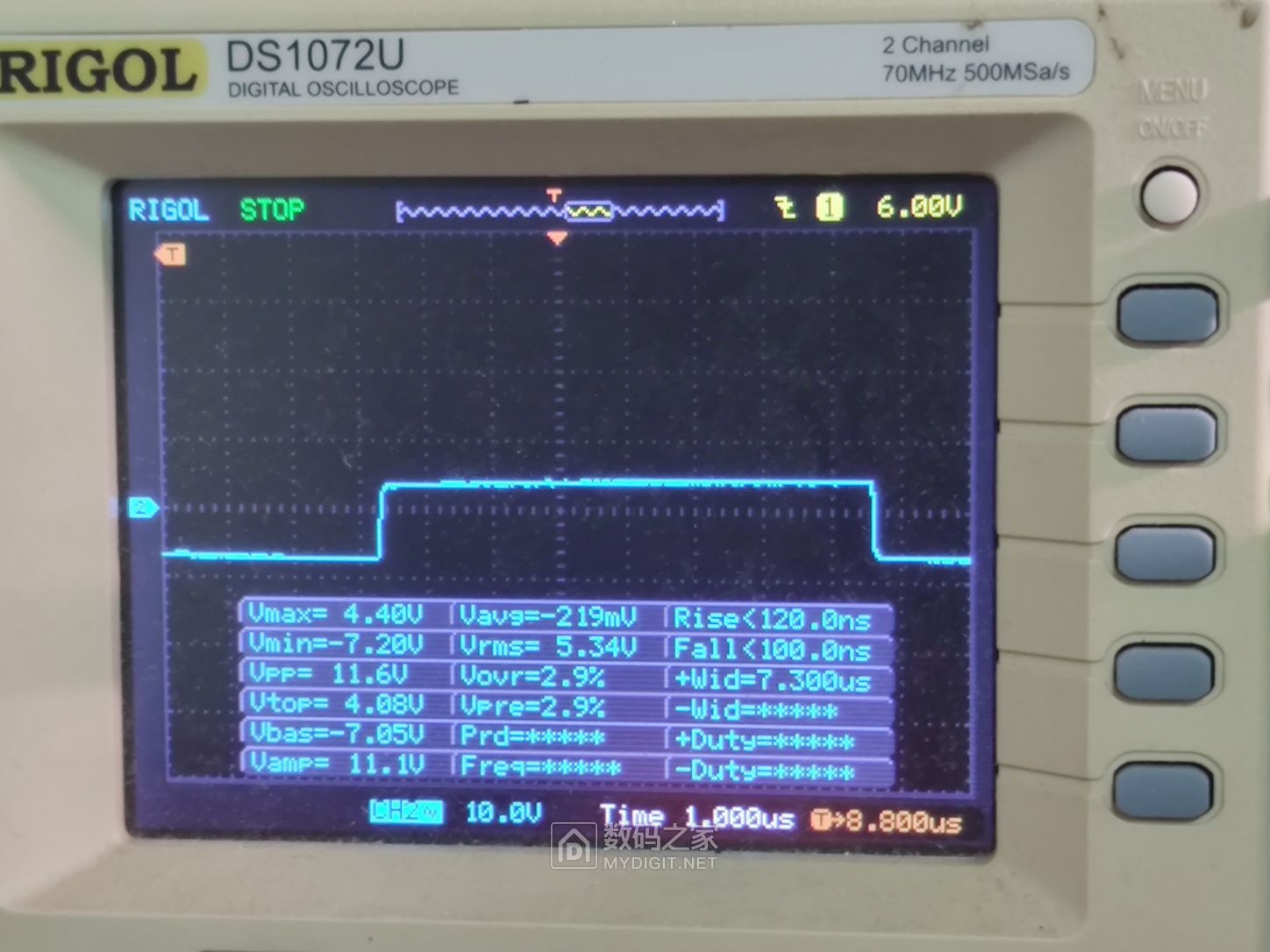

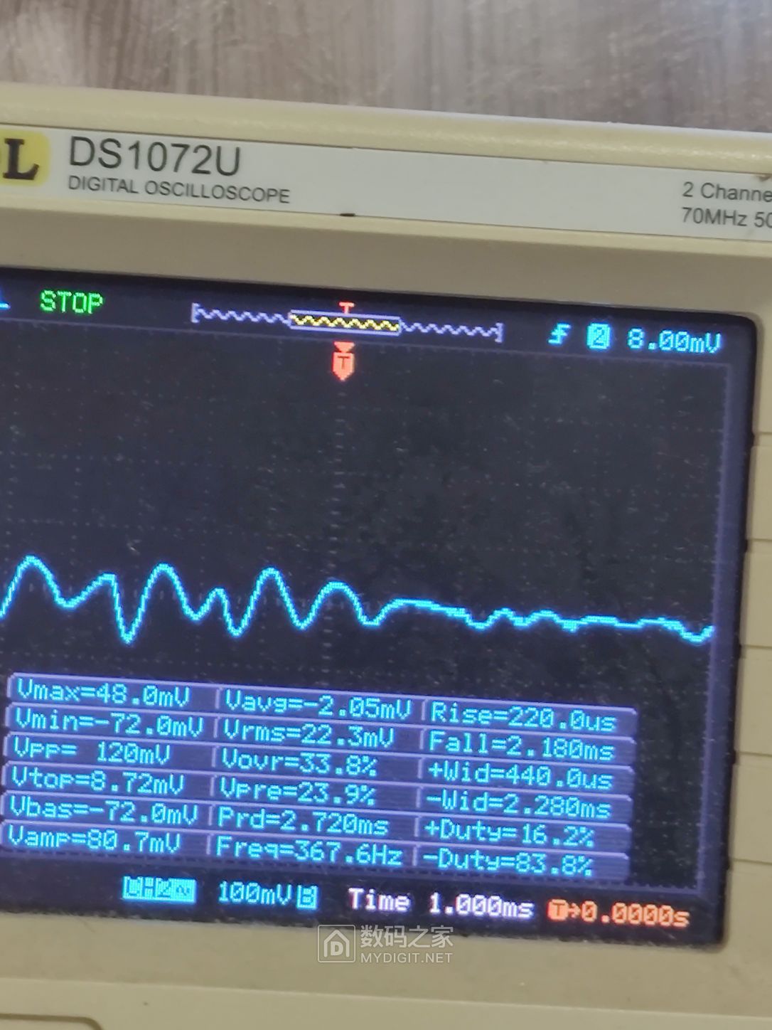

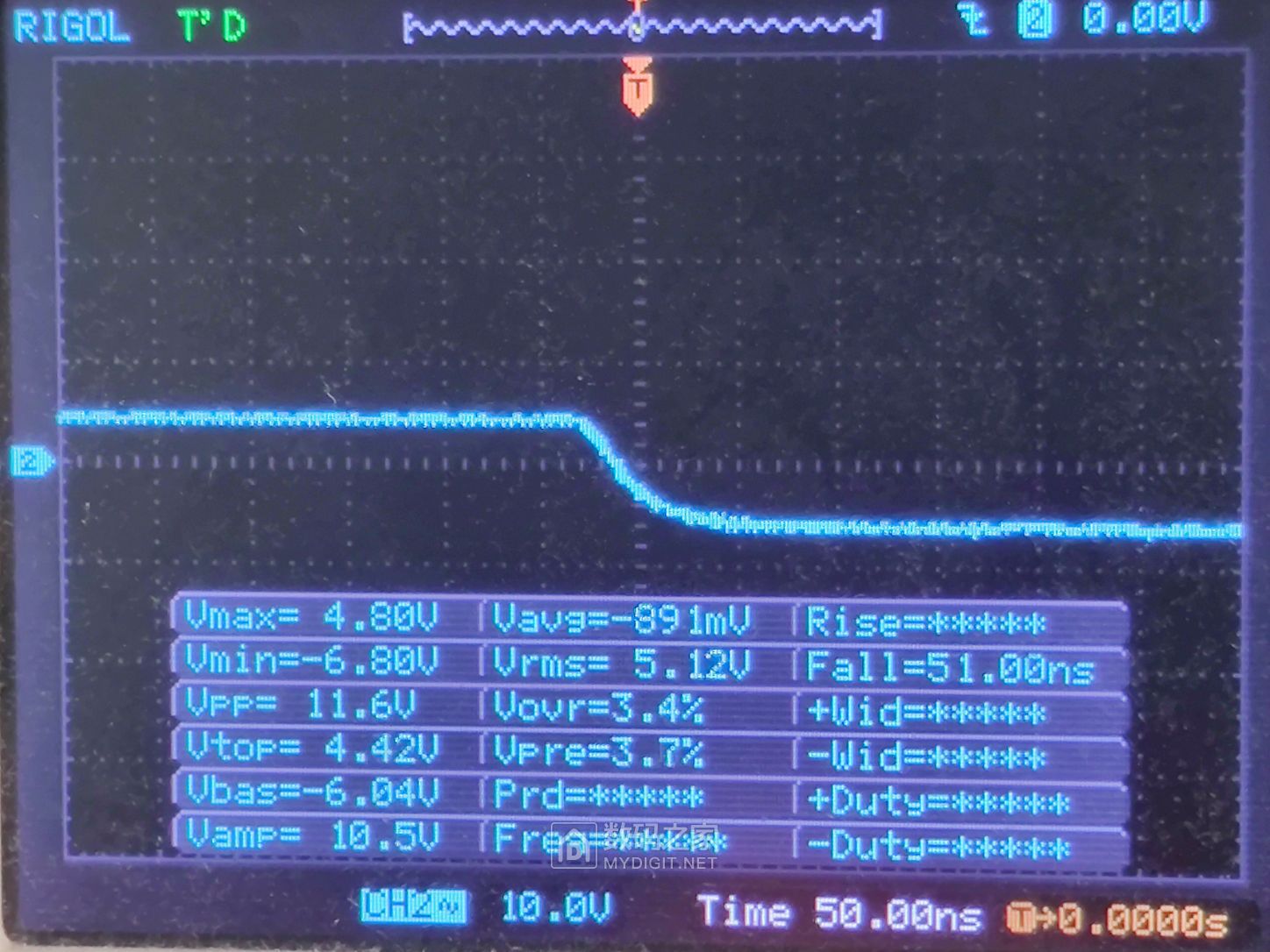

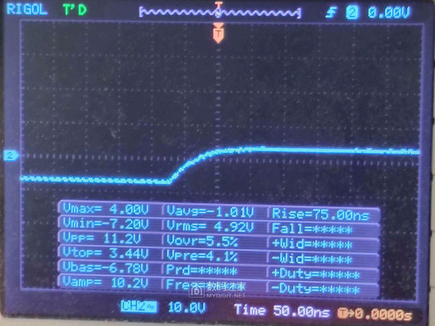

测试
简单测一下驱动和输出的纹波,更详细的电路测试在这里

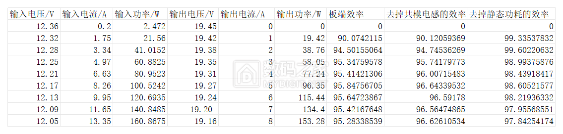

顺便把效率也测了一下,如果去掉静态功耗和共模电感的损耗的话,也就是纯升压电路的效率能有98左右
如果要复刻的话,建议把环路再调试调试,实测这个反馈环路非常一般,具体详见我上面的帖子
