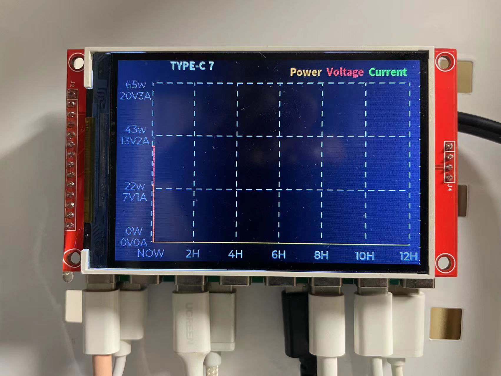

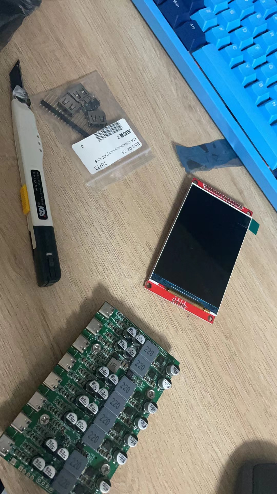

24v输入,输出pd65w * 8路 + 4口usb a充电
简介:24v输入,输出pd65w * 8路 + 4口usb a充电
创建时间:2023-07-25 22:47:41更新时间:2026-07-27 10:10:50
历史充电界面可设置1/3/6/12/24/48小时合并前
下面视频有动画图示/大体结构展示

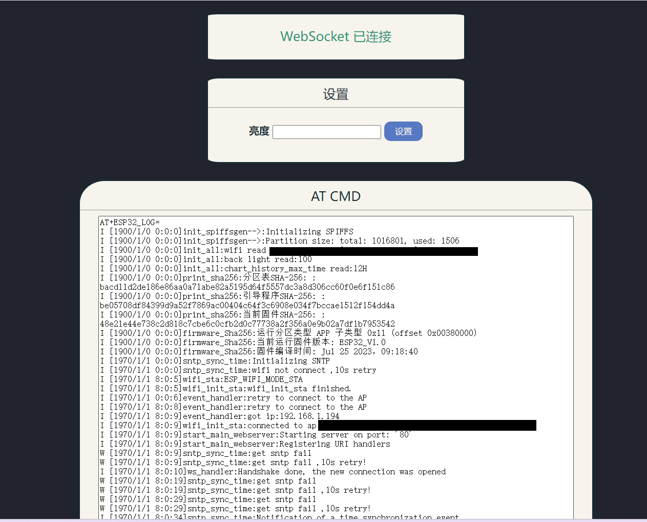

大家如果有兴趣先做哈,固件部分私聊我给大家发
20260725更新:

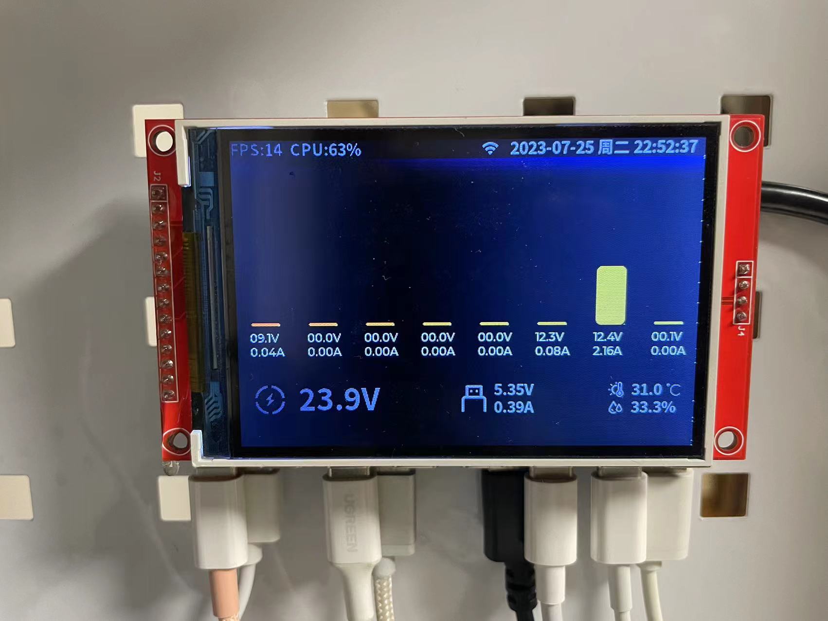

目前版本缺点:
1、因为选用了spi屏幕,最高全刷新频率只到3fps,优化为局部刷新后7fps是均衡点
2、65w的mac无法充电,65w以下的设备没问题,没时间分析了,大概是输出电容这块选型有问题
3、wifi信号非常不好,需要另外焊接天线引出来,这是电路布局局促,没办法
