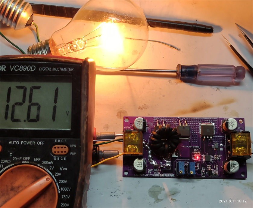

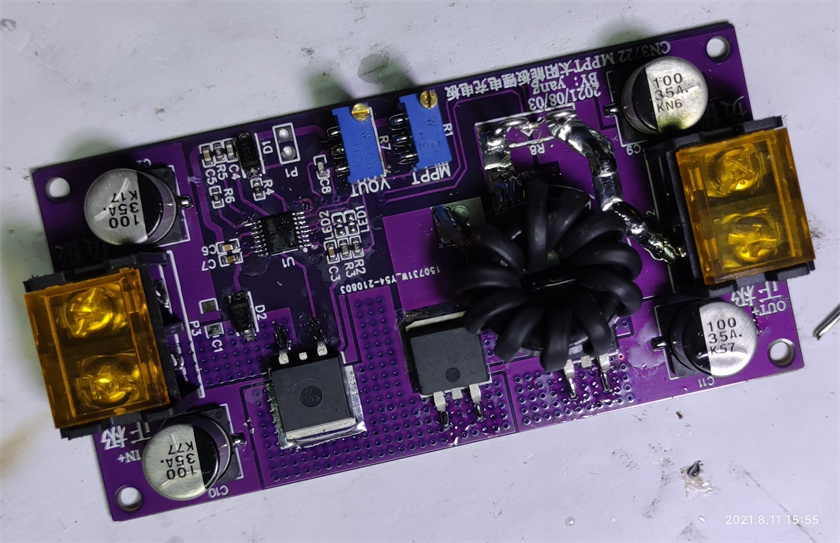

这是一块太阳能板充电池简单的MPPT控制电路。
简介:这是一块太阳能板充电池简单的MPPT控制电路。

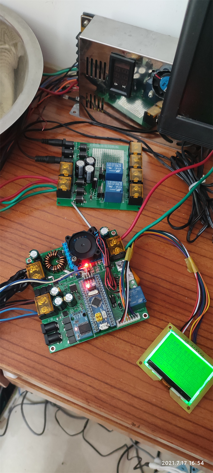

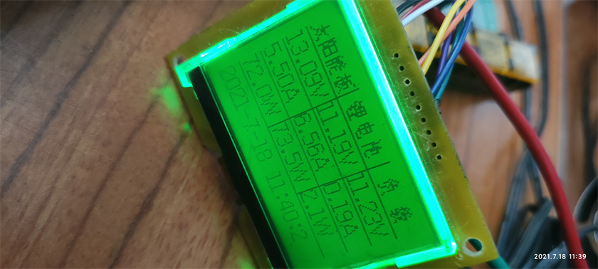

  经过半个月的使用充电最大电流能达到预期 6.58A 就是MOS管发热很大 要加散热片和风扇。
