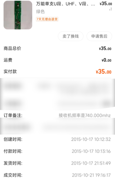

射频芯片:昆腾微 KT06系列(市面上唯一有资料的单芯片模拟无线话筒方案)(当然一切得从八年前的我买了一块电路板开始)

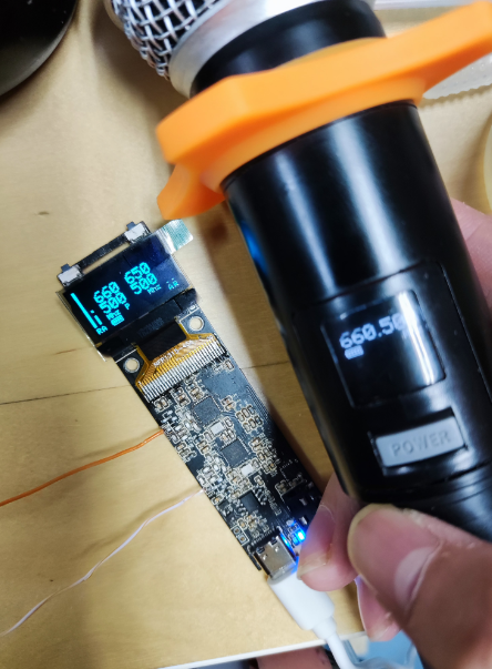

发射机

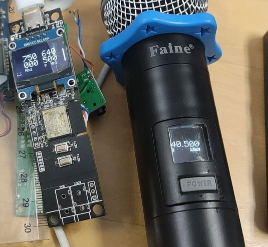

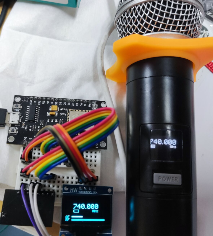

1. 魔改成品版
手持话筒买一套外壳加上运费还不如X夕夕买一整套话筒。因此这里选择直接购买成品,通过更换主控方式实现获得更多功能。
本项目将发射端更改为使用ESP8266作为主控,外接SSD1306/SSD1315 0.96寸OLED显示屏,并使用锂电池作为电源,可选TP4056充电管理。
固件支持的功能包括:
  • 快速静音
  • 任意频率调节
  • 音量(增益)调节
  • 发射功率调节
  • 显示屏显示自定义ID(仅限英文,没有中文字库)
  • 向本项目的接收机传输电量、静音状态等信息
  • 与本项目的接收机配对(任意频率)
  • 与KT0651接收机配对(需知道接收机的部分配置,可以通过本项目接收机抓取原装话筒发射的信号,也可通过编程器读取与KT0651相连的EEPROM芯片得到)
  • 通过WiFI查看及配置参数;OTA更新固件
  • 电源键高低点平有效都支持

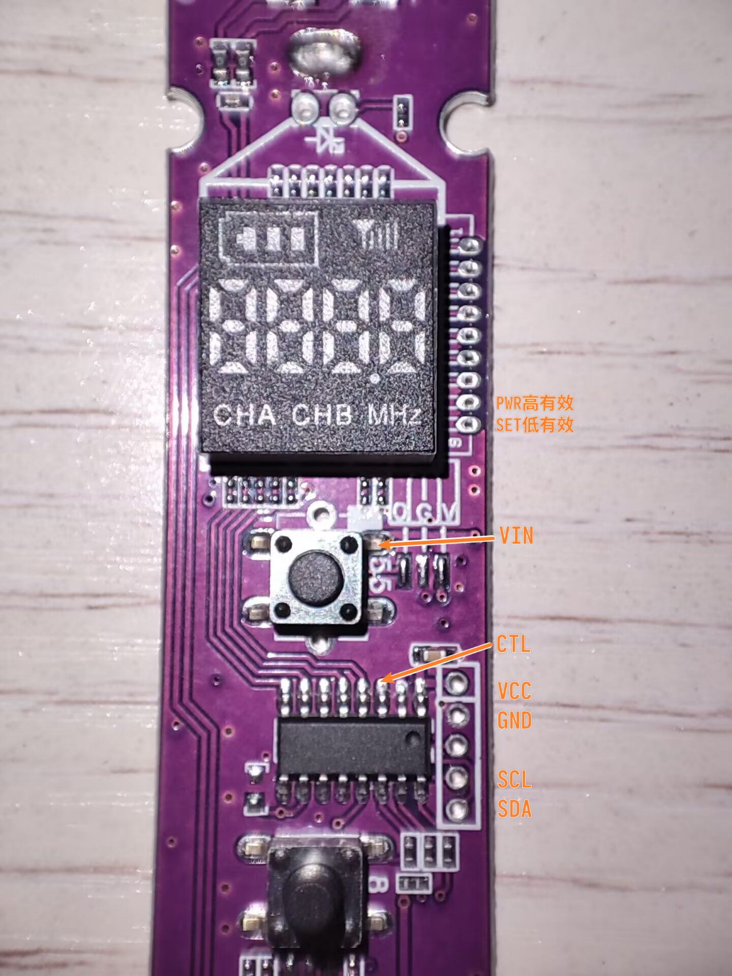

在飞线安装前,需要拆除原话筒的主控和显示屏。由于板子上没有USB转TTL,建议提前给ESP8266刷入固件,否则后续刷固件比较麻烦。固件从附件下载后,直接刷入到ESP8266的0x0即可,首次刷入后,后续可以用Web界面对固件进行OTA升级,无需再次拆开话筒。
KT系列芯片基本通过i2c通信,因此去除原主控后需要从话筒主板上引出SDA、SCL信号线,除此之外还需要引出VCC、GND、电源单键开关所用的控制线(PWR_CTL)、两个按键线。如果运气好,买到的话筒板子上会把这些线都引出到调试点,可以几乎无需飞线;运气不好的话,要飞的线就比较多了。

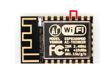

接线前需要确认电源键、设置键是高还是低电平触发,目前仅有开关键支持切换触发方式,如果设置键是高电平触发,那我附带的固件可能不适合这个话筒;如果设置键是高触发,需要短接ESP8266的两个引脚,如图:
以下提供一种我买到的板子的接线图,这个板子已经把需要的信号都引出了,因此简单焊接就行。
我买到的另一种比较麻烦,需要先做一个飞线,将信号线飞到原有的调试引脚上,再从调试焊盘焊接连接线(这么操作可以尽可能的避免掉焊盘),这种不是很常见,就先不发图,如果有需要找线路的可以评论探讨。

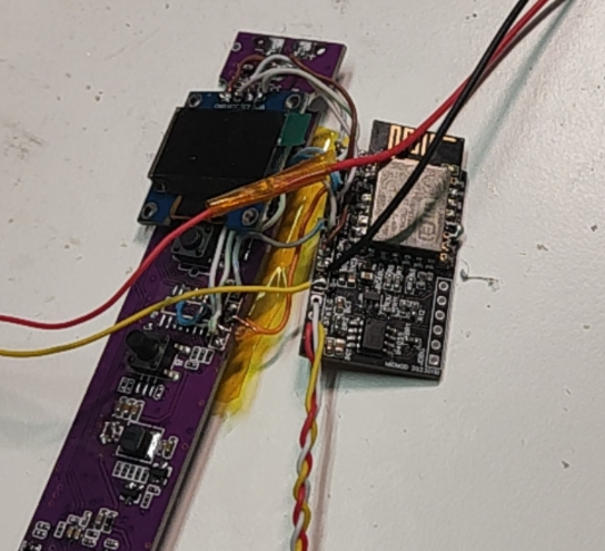

除了焊接主控之外,还需要安装一个OLED屏幕,以及如果需要的话,连接锂电池和充电接口。完全连接好大概是这样:
飞线完成后,想办法把所有东西塞回去,就完工了。
KT0656M可以在470-960M的任何频率工作,但天线会影响在不同频率时的发射性能,所以调整频率的时候最好在原来话筒的频率范围内,否则信号可能会变得很差甚至根本发射不出去多少。
由于Flash空间充足,发射机提供了一个较为美观的Web界面,供用户调节。长这样:

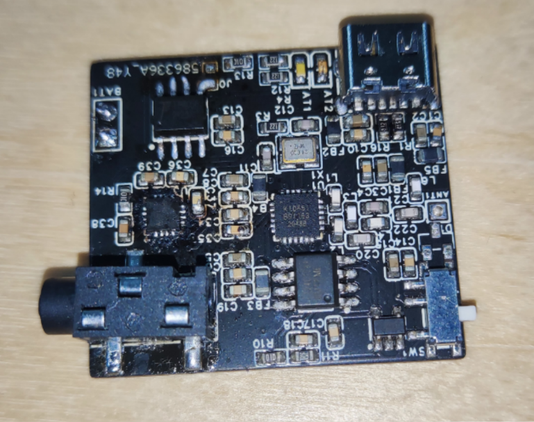

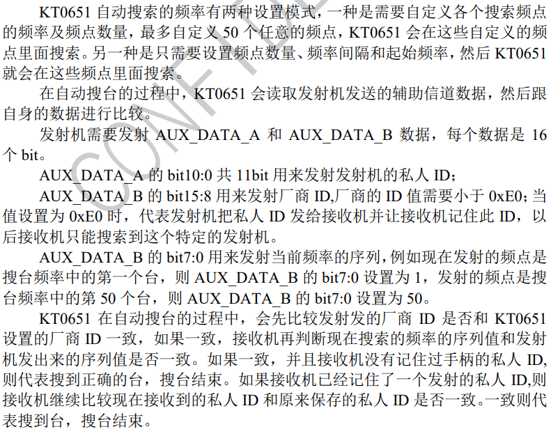

1. KT0651-简易自搜台接收机
这个和很多市面上买到的话筒的接收机是同一个东西,接收机不可配置,但可以和话筒配对,且可以自动搜台,市面上大部分的话筒都是支持30个频点。不过一开始仿制这个是因为做KT0656M的时候通信的杂音会串到音频去,后面解决了这个问题就没再迭代和制作了。
<center>又不是不能用版</center>
KT0651的搜台和配对原理如下:

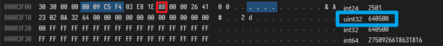

由于KT0651的EEPROM配置缺乏文档,此处仅提供修改频率、设备ID、厂商ID的方式:
打开从EEPROM提取的文件(16K),找到0x3F00处,如图蓝框位置是起始频率:
后面的0x03e8是频率步进(1000 Hz,即1Mhz);再后面的0x1e是频道数(30);然后红框的0x88是厂商ID。这张图里的就是市面上常见的频率为640.5Mhz的话筒,大部分在咸鱼上卖的杂牌都是这个参数,附件中会提供这版的的配置,直接刷入EEPROM即可使用。

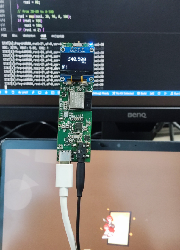

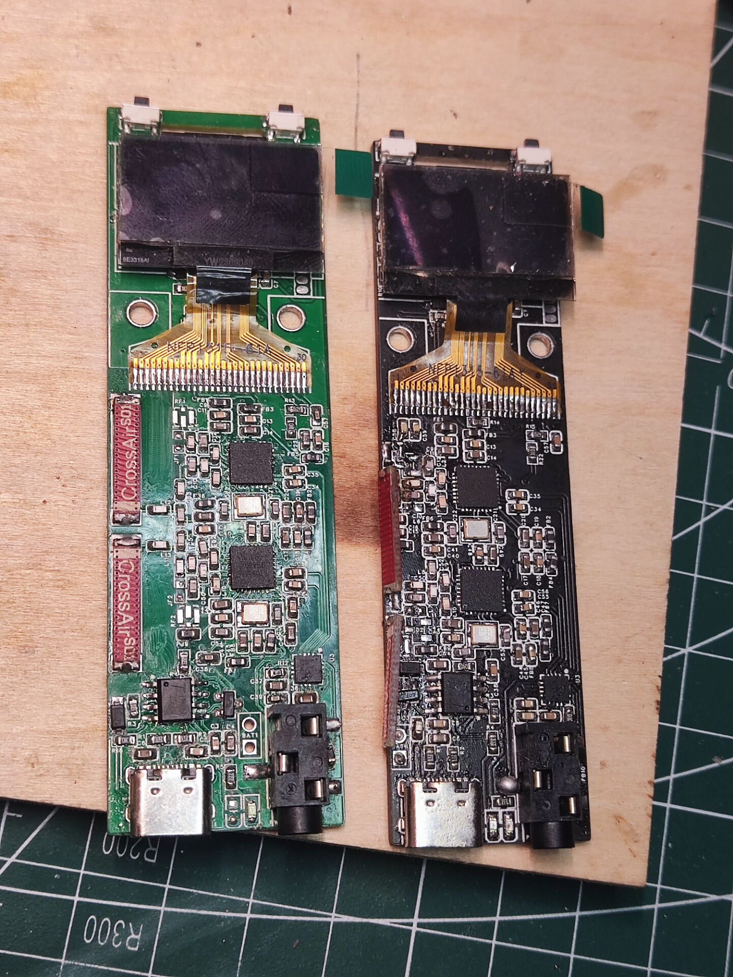

2. KT0656M-带屏幕多功能双通道接收机
也有单通道的,参见板子,此处不详细介绍

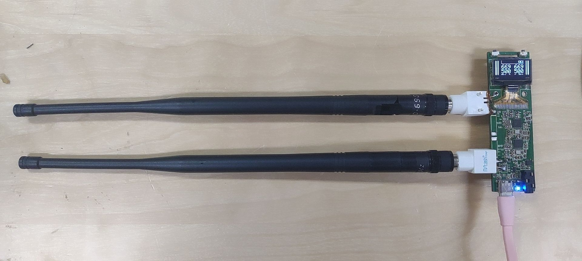

<center>加装天线·信号增强型</center>
调试接收机花的第一多的时间是焊接,当时焊接技术不熟练,各种接触不良,然后信号就特别差;然后是杂音,地隔离、差分信号先后做了多个版本,最后如果音频和电源是同一个设备(比如电脑供电的同时音频输出接电脑话筒口)时依然会有显著的干扰噪声,推测是从i2c串进来的,暂时未能解决,可以使用音频隔离器;最后就是信号,虽然用天线分析仪测试过了,但是KT芯片并未提供自身输出阻抗等信息,仿真和抓瞎差不多,所以最后是以实际接收信号为标准盲调的,目前测试效果是无遮挡距离100米左右,外置天线情况下显著强强于买话筒附赠的原装接收机(废话,天线比他长),内置天线情况下差不多,但远差于专业对照组(不过专业对照组是森海塞尔 EW 300 G2,拿来比较算是有点过分了)
硬件特性:
  • 单通道版本为平衡输出,双通道版本为单端输出
  • 支持电池/外接供电无缝切换,可选TP4056充电管理
  • 预留内置/外置天线位
  • 射频性能经过一定校准(使用NanoVNA),但是不是很准
固件特性:
  • 同时支持单双通道,自适应UI
  • 支持任意频率调整、音量调整
  • 支持与本项目的发射机配对,发射机任意调整频率时接收机会同步调整(使用ESP-NOW,非UHF,需要话筒离接收机近一些)
  • 支持显示发射机电量、静音、导频状态等信息(使用KT芯片自带数据信道)
  • 查看发射机信号(RSSI)与SNR,在因SNR不足导致静音时显示提示
  • 使用电池时会进入省电模式(降低屏幕数据刷新速度、减少ESP-NOW扫描时间窗口、主控休眠)
  • 通过USB-CDC串口输出所有数据,可配合上位机软件远程监视状态(上位机没写完,先不发)
固件后续可能实现的特性:
  • KT0656M自带的音效器(EQ、混响、防啸叫等):手上甚至有数字调音台了,没必要做了,所以暂放
  • 配合上位机,进行扫频和频谱分析
  • 想不到了……
固件刷入方法:连接USB,通过ESP32 C3自带的USBCDC串口使用ESP Flash Download Tool直接刷入到0x0即可。后续更新固件也是相同的操作。如焊接的ESP32没有开启USBCDC功能,可以使用屏幕下方的六个调试触点使用TTL刷入。
实物展示&接收机版本迭代历史
因为没有特地拍过照片,所以拍的比较烂(
最开始是面包板
然后是《六层板》
(控制板+咸鱼买的有kt0656m芯片的接收板+话放板,每个两层)
半路跑去做的KT0651
单通道,算是噪声问题的第一次解决,差不多是这个时间觉得可以申请星火计划了,要不然会交不了差
双通道,但是偷懒选了双层板结果问题一堆,比如引入了奇怪的底噪

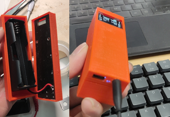

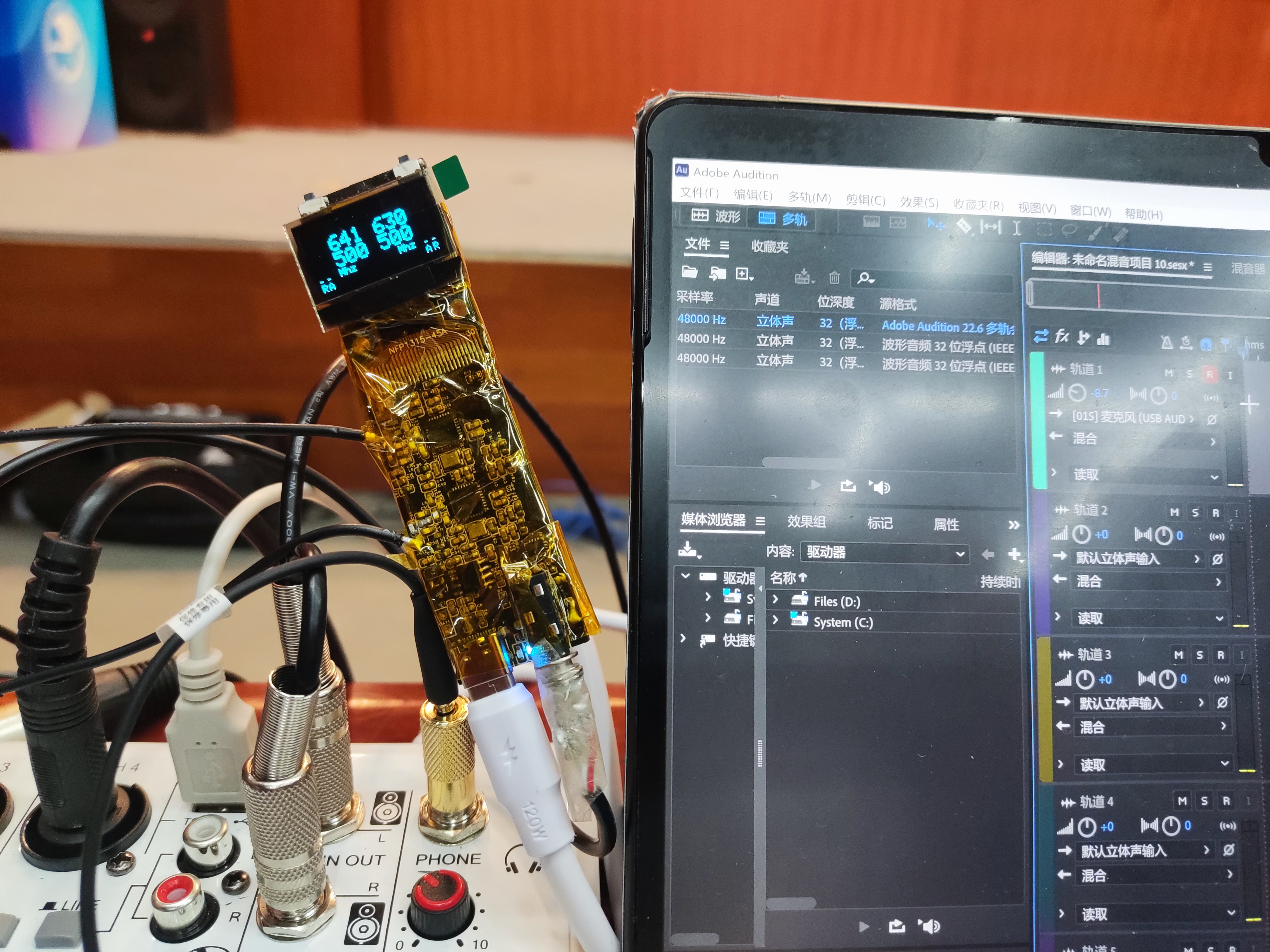

第一次带演出用的家伙,这时候设备还都不专业,后面买了一堆专业设备,话筒变成了最不专业的
加个外壳塞进口袋里,甚至可以当耳返用

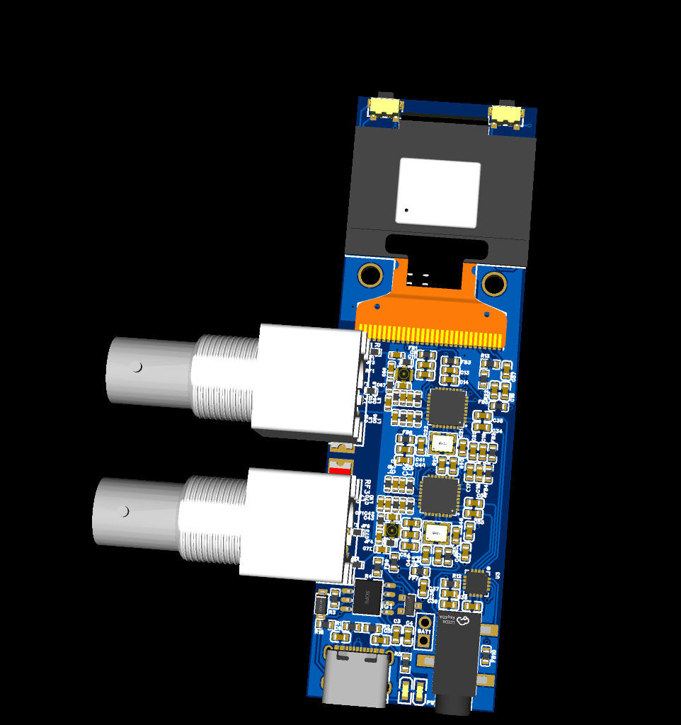

二层板修改过程中尝试了一下以奇怪的方式安装内置天线,最后还是老实用了四层板,并加入内置天线支持
尝试了以奇怪的方式安装BNC座子以连接外置天线
目前的最终版,加入了BNC座子焊盘,现在有BNC、IPEX、内置天线三个座子,通过0欧电阻选一个

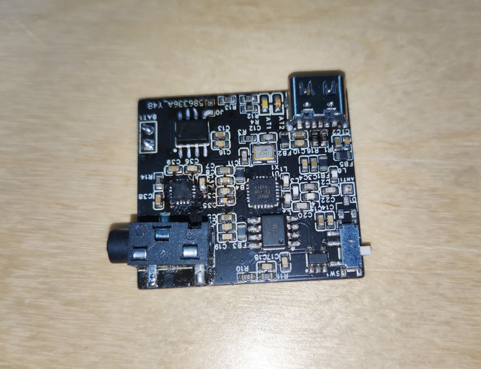

整个项目基本是在瞎做,毕竟KT芯片资料不公开,挺大一部分坑都是靠抓现成产品的i2c包、猜没有注释的驱动代码和抄现成产品的电路板过活,不过结果比自己的预期好挺多的,甚至带这套设备去负责了演出调音,算是实现了业余调音这么多年来对自己做话筒的一个小期望。
图中板子使用的芯片是KT0603,这块板子在无数次焊接之后,已经光荣退役、差点就要牺牲了。上面的Repo里有0603可用的配置软件。和这个项目一起走来的还有一套森海塞尔 EW300 G2 接收机和腰包,一套国产740-790接收机和腰包,以及好几个帮我焊接过QFN的同学,在此一并表示感谢(

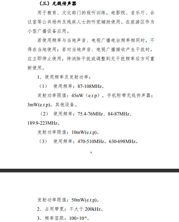

频率使用相关提醒
700+Mhz现在属于广电5G,目前仍有大量无线话筒设备跑在这个频段。本项目的接收机为实现能收其他品牌话筒,未启用导频静音参数,如工作在此频段,可能会受干扰。
另,理论上目前能完全合规使用的频率范围为470-510Mhz与630-698Mhz,虽然市面上很多设备工作在这个范围外,但仍建议使用这两个频段。
