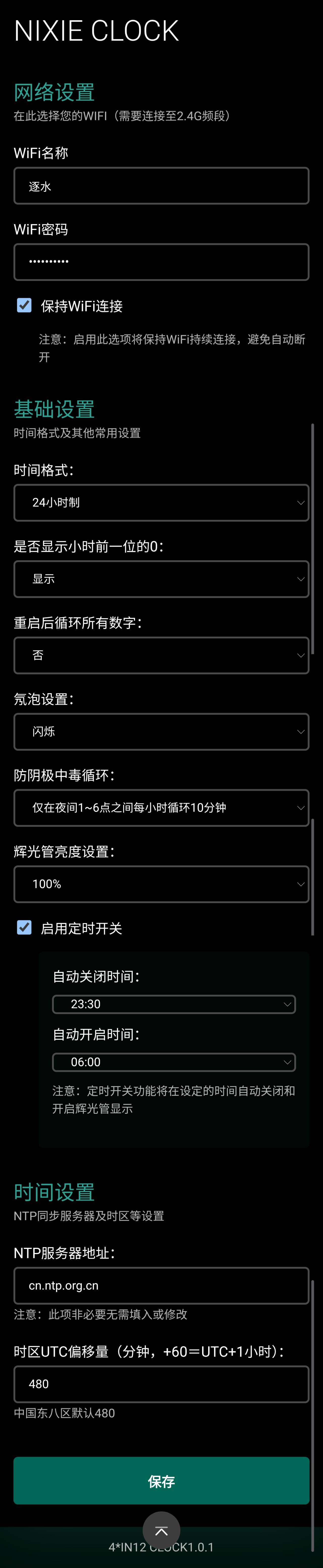

修改于一个之前做的wifi辉光管时钟,此次在总结之前第一个项目开发经验,在不改变硬件的基础上,重构代码。将所有设置功能集成到HTML页面,尽量压缩代码量,包含html部分仅1200行。
目前功能:显示时间、12/24小时切换、自动/手动亮度设置、三种可设置防以及中毒模式(关闭,夜间一小时循环十分钟,夜间一小时循环十分钟+日间一分钟循环一遍(分钟跳变时快速循环数字做跳变动画))、
氖泡闪烁状态的淡入淡出/长亮/关闭、自动开关时间设置、NTP对时等功能。
所有设置均集成到web端。移除所有开关设置操作,实体开关仅保留两个。分别是开关控制、ntp对时/AP模式开关。
操作说明:中间的开关短按控制辉光管开关,上面的开关短按进行ntp对时,长按开启AP热点进入设置模式。(AP模式和NTP等WiFi相关操作,会强制100%辉光管亮度,避免pwm调光干扰WiFi)
此时可在手机上搜索名叫NIXIE CLOCK的一个WiFi进行连接,连接后在浏览器输入192.168.4.1转到设置界面,设置完成点击保存即可退出回到时间显示模式。

AP模式设置页面如下,
