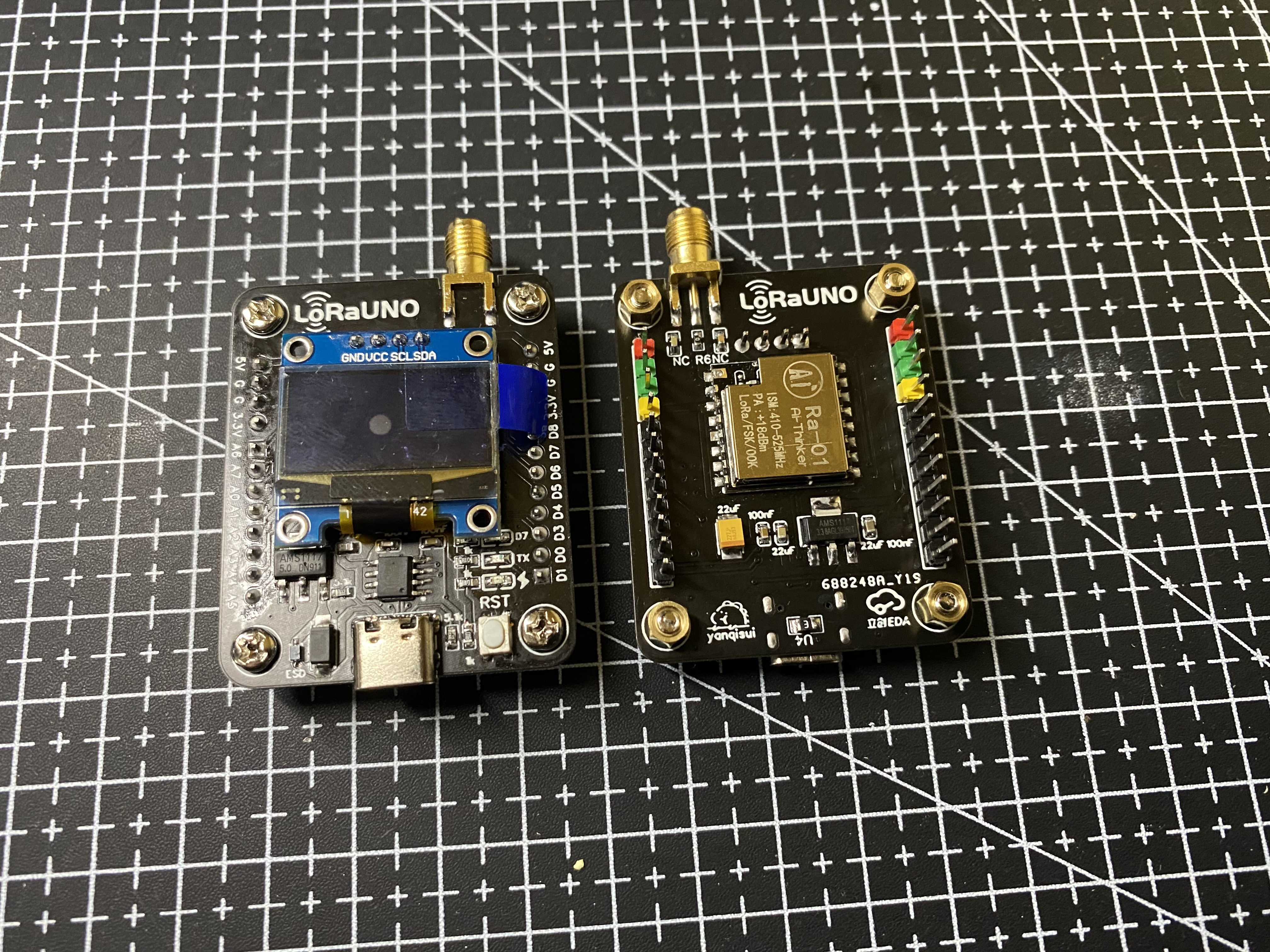

本工程基于ATMEGA328P作为主控,LoRa模块为sx1278
可实现远距离数据发送和采集(具体已LoRa模块实测距离为准)
推荐配合我的ESPLoRa工程

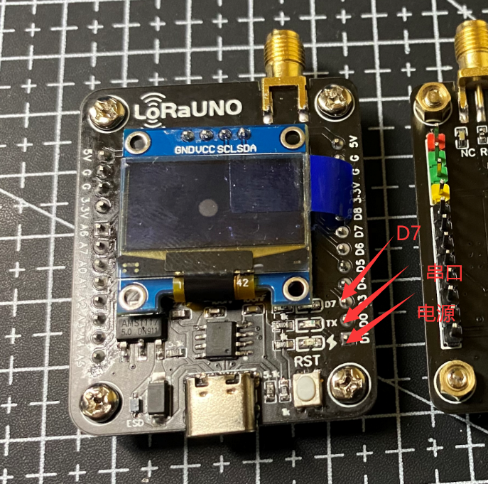

1.LoRaUNO开发板使用Arduino语言进行开发,方面新手快速入门。增加0.96寸OLED引脚,可以通过界面实时接收和发送信息,所有可用引脚全部引出,两组3.3V 5V供电接口,满足大部分传感器供电。
2.通过编程定义可以选择接收还是发送模式,内置255种同步通道,详情可通过Arduino_LoRa库了解。

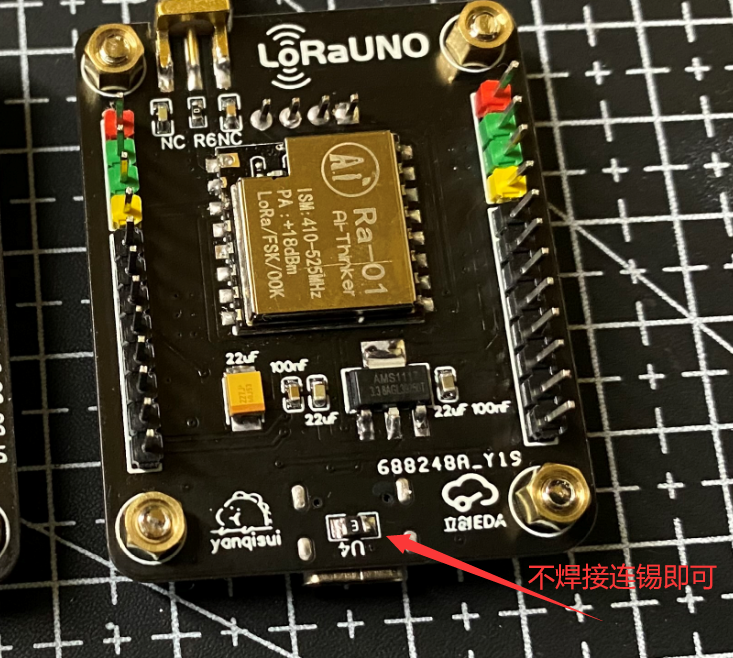

2.选用二极管用来防反接,ESD5V保护(选用),自恢复保险丝(选用)。
保险丝不用的话把下面焊点进行连锡!!!

4.指示灯分别为:电源 TX D7可以选用不同灯珠颜色来表示状态。
5.采用两种稳压芯片AMS1117-5.0 AMS1117-3.3分别给ATMEGA328P和LoRa供电,增加整体电路稳定性。
AMS1117-5.0压降有点大。实测不影响使用。

4.OLED显示屏的引脚顺序有所不同,我的是第一引脚为GND。
5.LoRa必须焊接天线,不然容易损坏模块。
6.天线的电容可以不用焊接,为了提升信号质量可以焊接100nF。
