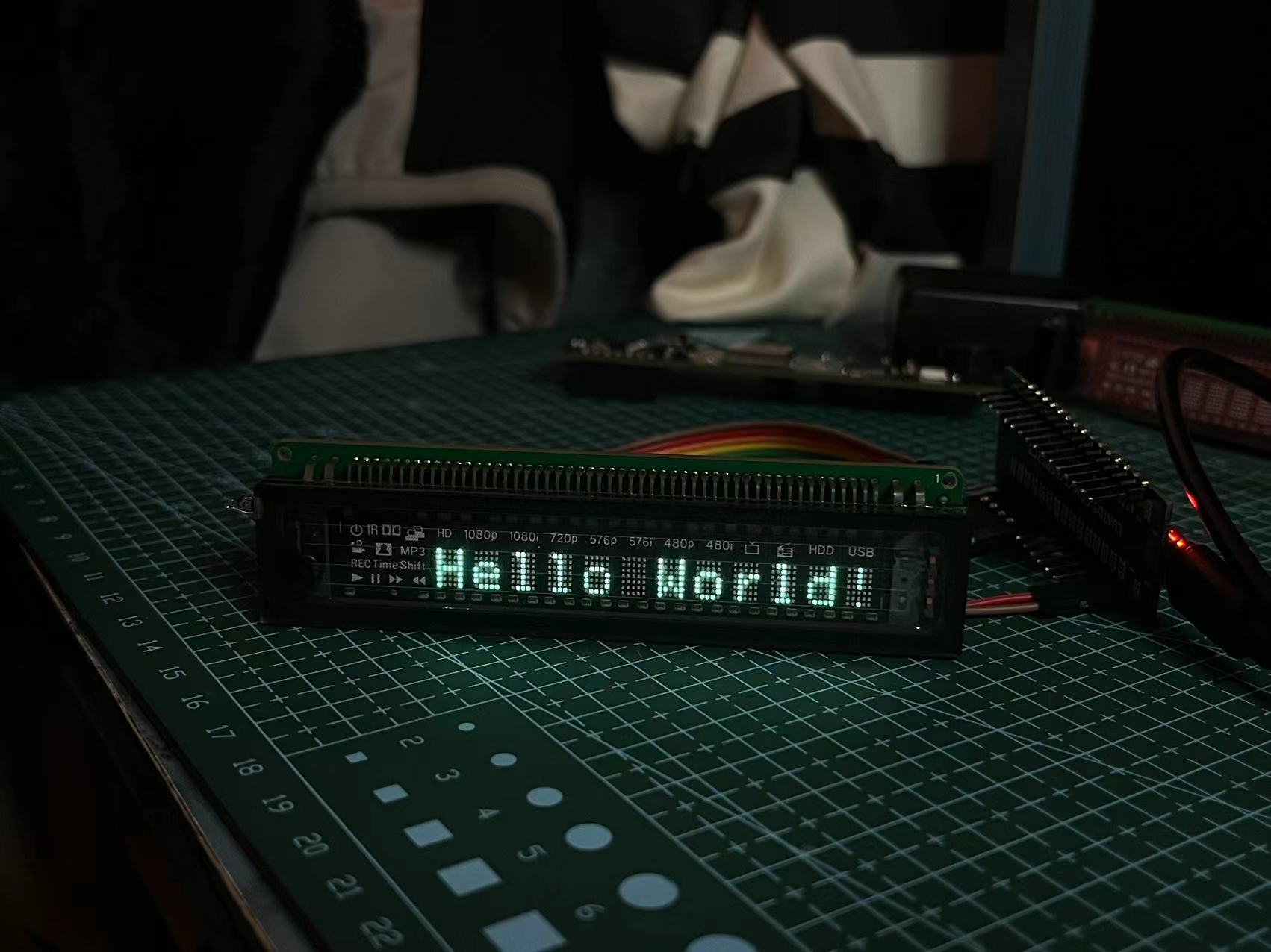

VFD荧光显示屏12位5*7点阵,做的一个驱动模块
简介:VFD荧光显示屏12位5*7点阵,做的一个驱动模块
创建时间:2023-03-01 09:51:57更新时间:2023-04-06 09:59:16
VFD荧光屏驱动模块12位5x7点阵
> 参考了其他大佬开源的电路结合理解和学习制作出了这款VFD显示驱动模块

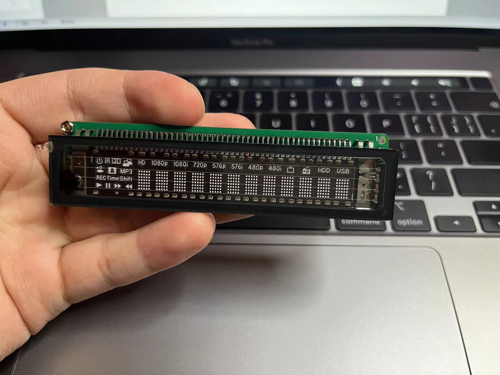

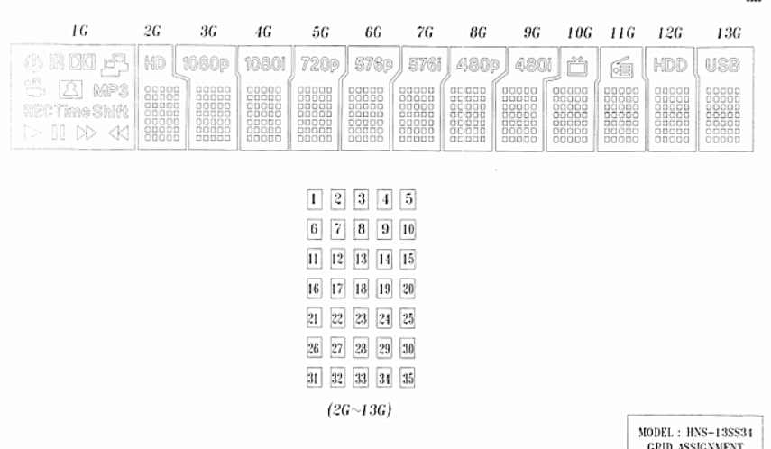

VFD屏幕描述
这款屏幕是在淘宝捡垃圾6元买的12位5x7点阵的屏幕,灯丝的供电为交流电,下面是这个屏幕的一些电量所需要的条件。
项目代号最小标准最大单位
灯丝电压ef3.243.63.96Vac
峰值阳极电压eb273033Vp-p
峰值电网电压ec273033Vp-p
截止偏置电压ek5.7-8.3vdc
灯丝电流:ef = 3.6Vac [min: 90mA ac\type: 100mAac\max:110mAac] 灯丝建议电压3.6Vac 电流 100mAac
这款VFD屏幕,5x7点阵的开始引脚为P2, P1引脚是上面的图标Icon的显示引脚

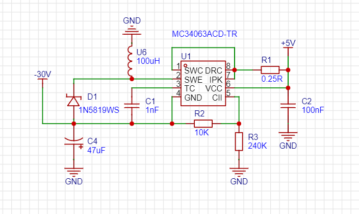

负高压电路
MC34063这款芯片,这款芯片能升降压,也能升负压。
芯片的文档: PDF文档
计算公式:
Vout = Desired output voltage; Vout| = 1.25(1+R2/R1);
1.25 * (1+ 240/10) = 31.25; R3 = 240K R2 = 10K
上图中 L1 = 100uH 电感最好选择大号点的大电流、二极管采用肖特基二极管。

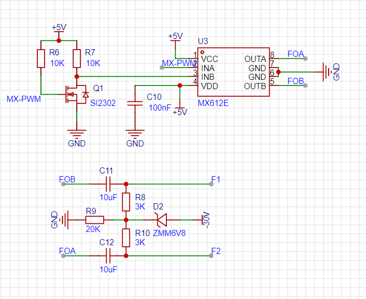

交流灯丝驱动电路
交流驱动会让VFD亮度更加均匀。
驱动芯片选择了马达驱动的芯片 MX612E 需要配合PWM信号的输入
实测PWM信号最佳为 50%的占空比,10Khz的频率
灯丝调试方法:
  1. 将频率调整大,肉眼可见灯丝发红
  2. 慢慢降低频率
  3. 直至肉眼可见在临界点正好不发红看不到发光最佳
  4. 如果灯丝发红会影响使用寿命导致损坏。

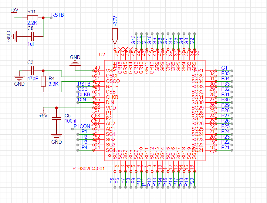

驱动芯片 PT6302LQ-xxx
>PT6302是一种点阵VFD驱动器/控制器IC
利用专门设计的CMOS技术
显示字符、数字和符号。PT6302型
提供35个点阵,2个额外的分段驱动器
以及16个栅极驱动器。248种字符数据
(CGROM),8种类型的字符数据(CGRAM),16
显示数字x 2位符号数据,16位显示数字x 8
用于字符数据显示的位寄存器和2个通用寄存器
提供了用于静态操作的输出位。大头针
优化了分配和应用程序电路
易于PCB布局和节省成本的优势。
这款芯片带字库,非常方便开发。而且段和位的引脚很多,淘宝上3.5一片还包邮的那家就是

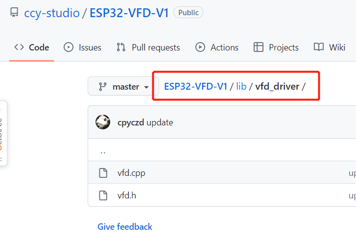

Arduino驱动代码
这个项目是个半成品项目,只需要找到这个文件下两个文件复制到你的项目里去即可。使用方法可以参考这个项目下的main.cpp文件下的使用实例。
Github链接: https://github.com/ccy-studio/ESP32-VFD-V1
