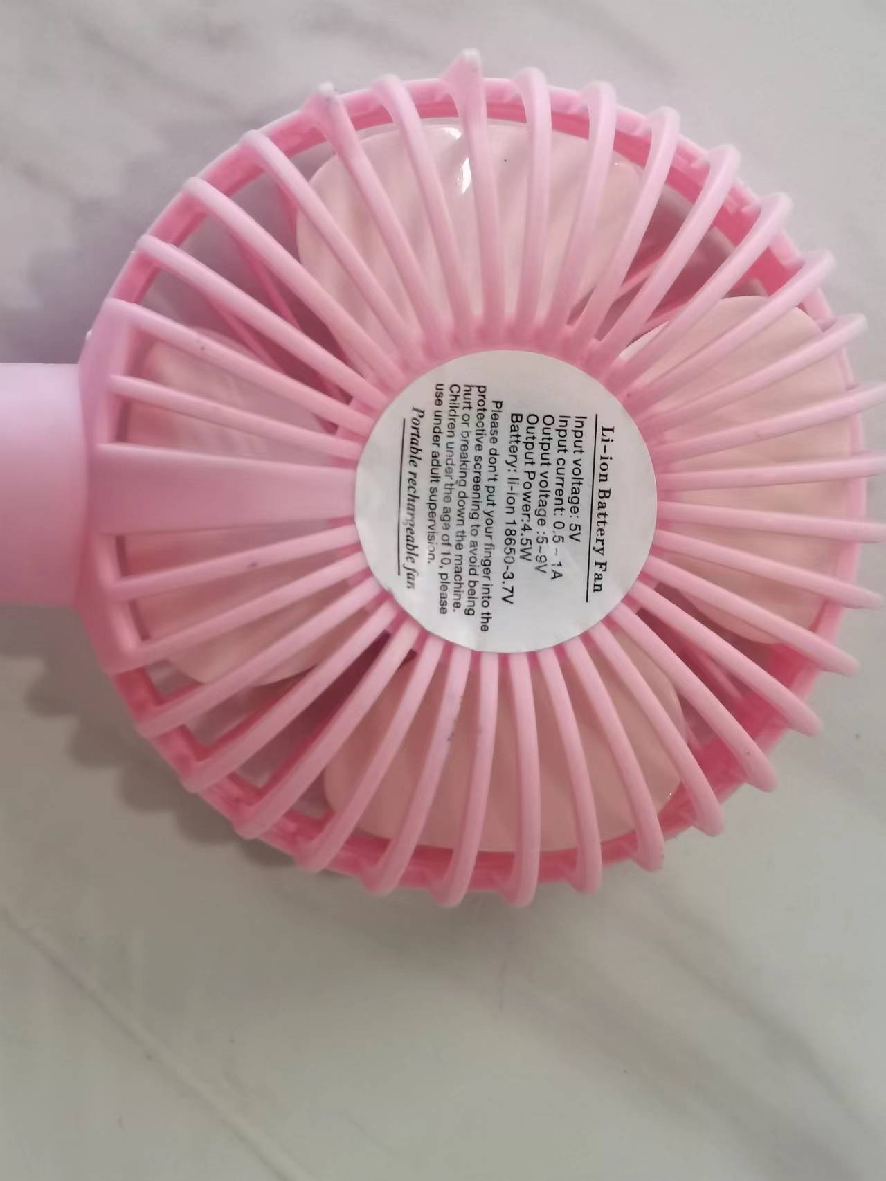

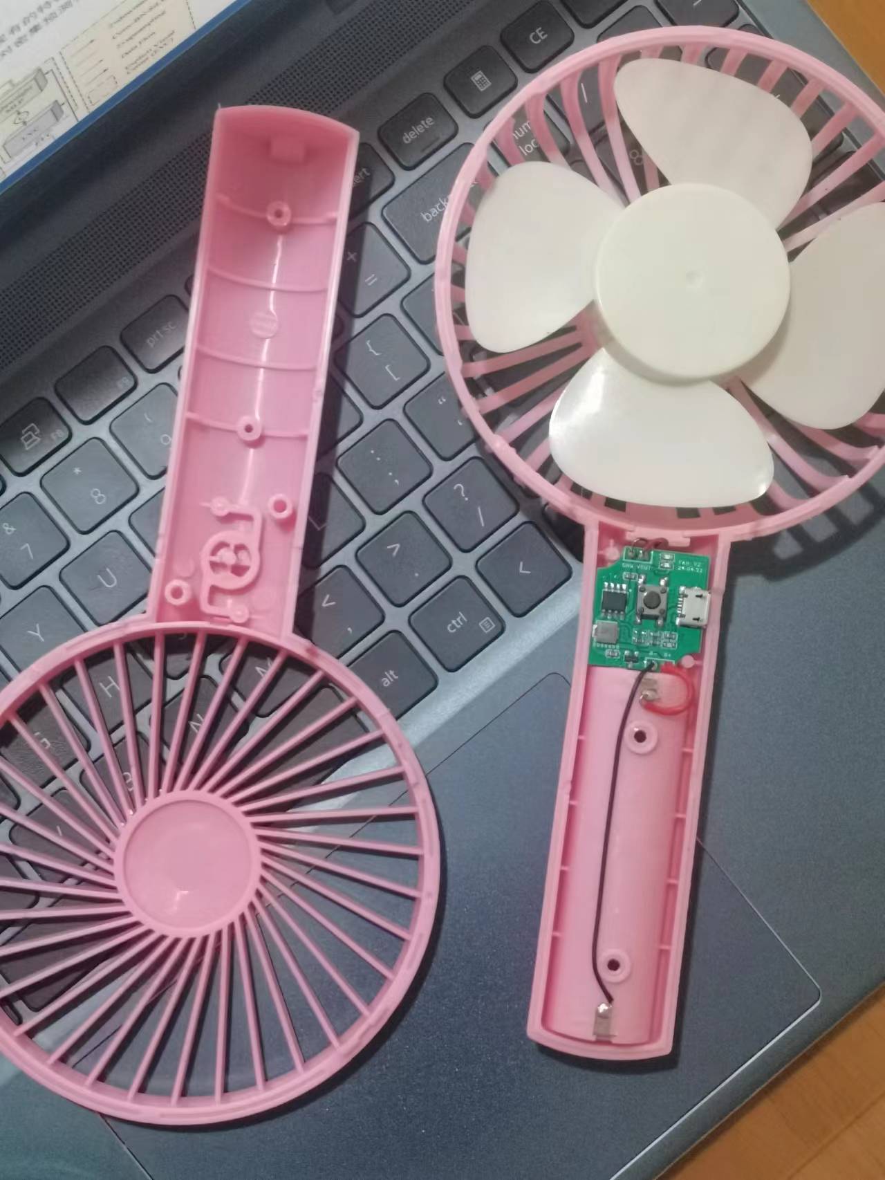

说明:风扇外壳使用某宝上的那种廉价锂电池移动风扇,外观如果差不多的话,里边控制板有可能是通用的。这种风扇很容易买到。

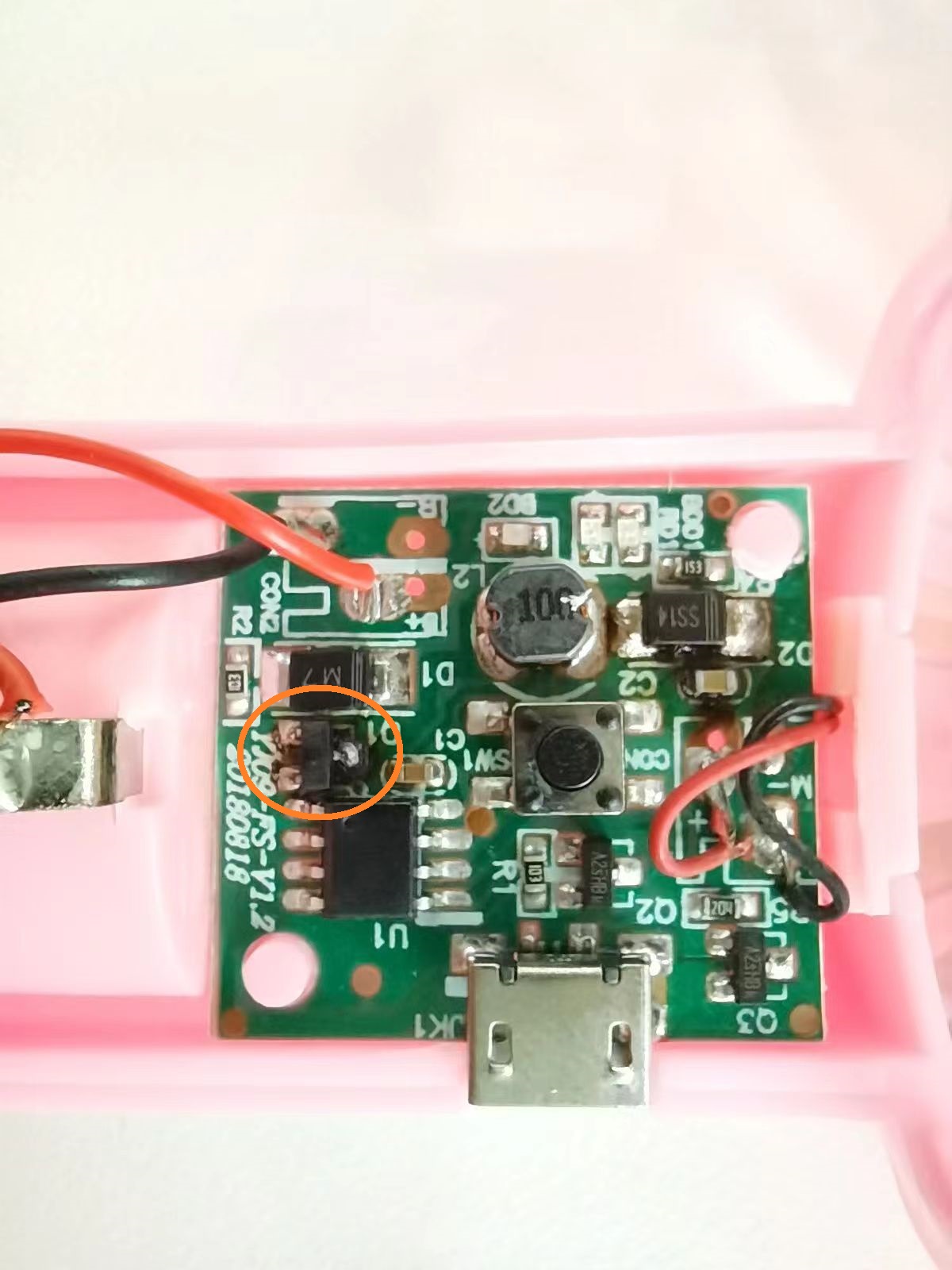

2年前的一天晚上,原本正常工作的移动风扇突然冒烟啦......
检查后发现,mos和二极管都烧了。还好发现的及时,没有触发宿舍的烟雾报警器耶!

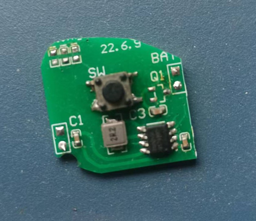

于是打算用廉价的FM5010芯片自己做一个用的放心的控制板,可是第一版不仅双面贴片,外形尺寸偏差过大,而且使用一段时间后失灵了,无法控制风扇启停。因此,这个风扇被废弃,扔在电子垃圾堆里。

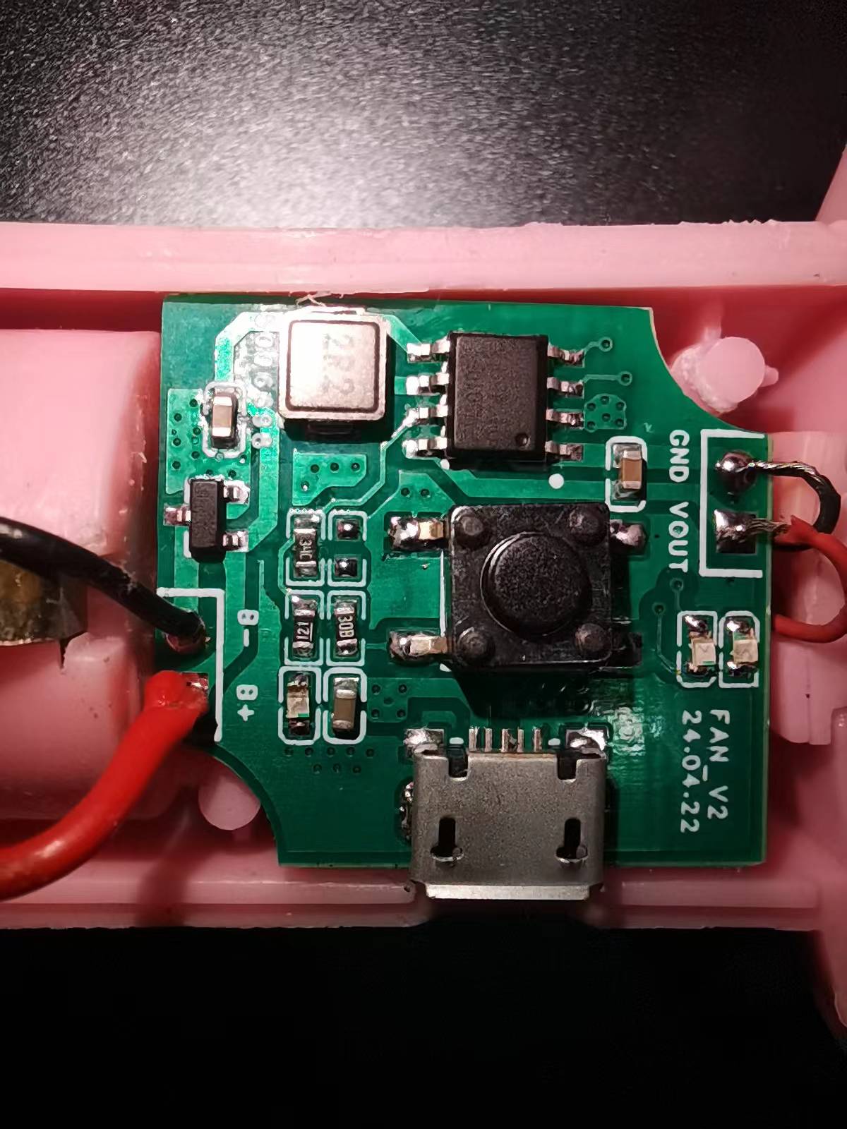

2年后,使用同样的芯片方案,重新设计驱动板,这次成功了。废弃的风扇重新投入使用。

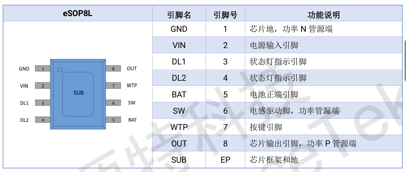

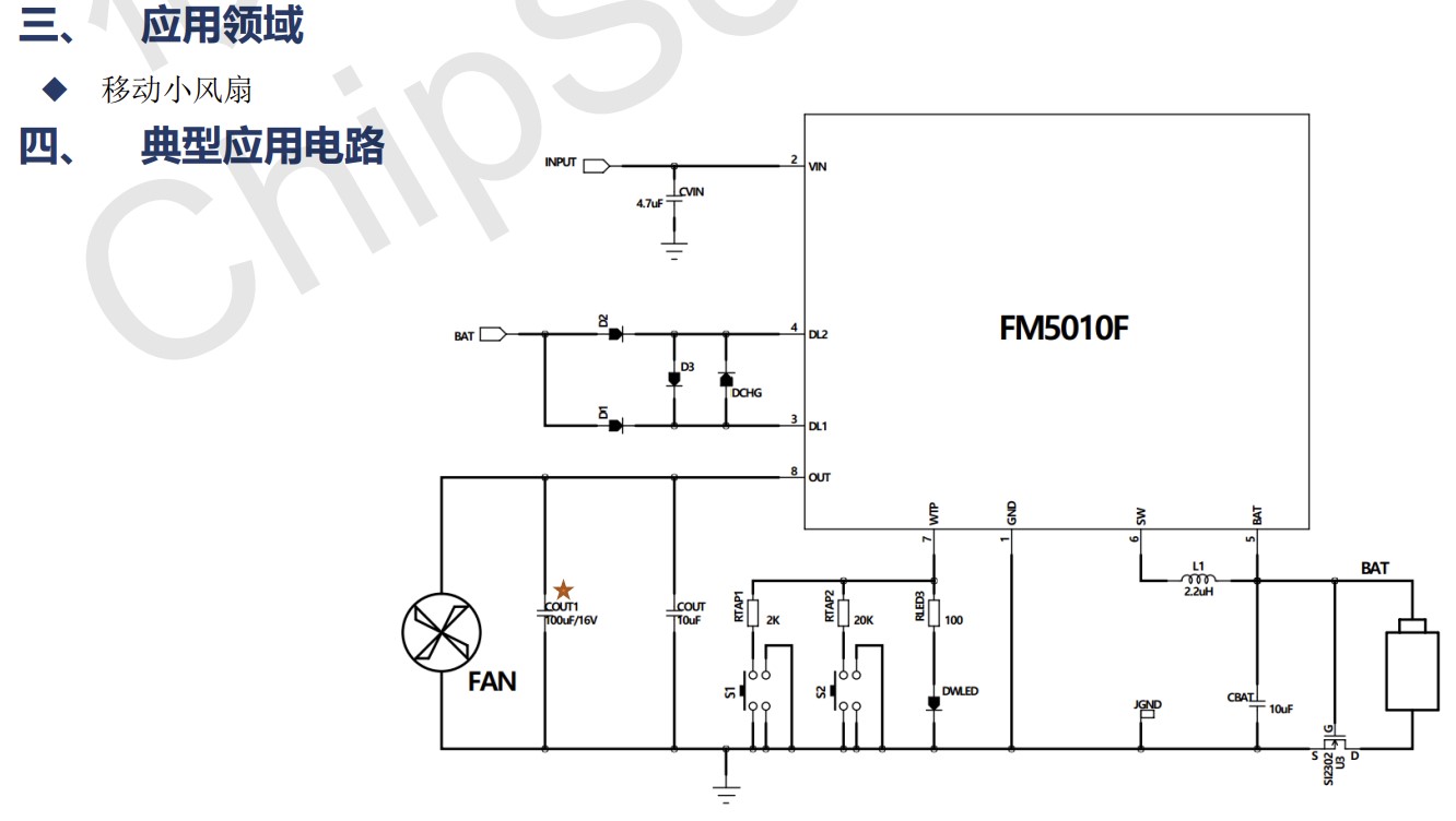

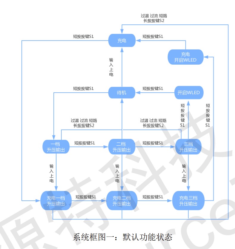

本项目基于FM5010F芯片展开设计。该芯片是一款应用于移动小风扇,集成了锂电池充电管理、三种档位电压输出、以及响应状态LED指示灯的集成电源IC。FM5010F放电驱动小风扇的输出电压分别为:4.7V、5.5V、6.5V。FM5010F具有多重保护设计,包括负载过流保护、软起动保护、输入过压保护、输出短路保护、芯片温度保护等。同时芯片端口设计了高性能的ESD保护电路,使得该款芯片具有极高的可靠性。因此,FM5010F能够满足本项目的基本需求:驱动风扇电机,并提供多种安全保护机制避免故障。

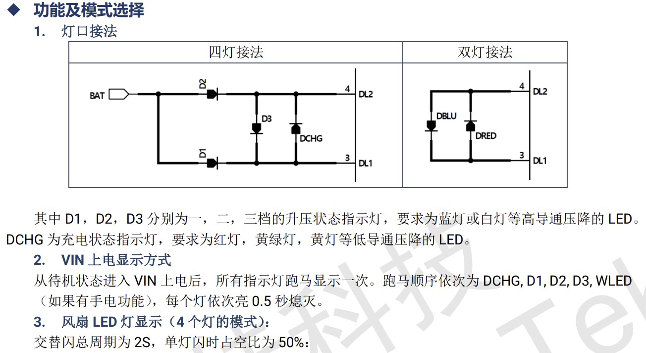

FM5010F引脚定义与典型应用电路如下:
具体使用中,采用默认功能状态、2灯显示模式,从而精简电路设计、降低元件成本、减少焊接时长。
注意事项
      0. 焊接时请注意电机、电池的正负极!!
  1. 原理图中的RTAP2和NC两处电阻可以不焊接。
  2. 正常工作时,控制板上的指示灯会闪烁。
  3. USB接口有点没对准,因此不推荐使用该驱动板直接对18650电池充电,建议自备一个专用充电器。
  4. 未能实现单面板布线,本项目成本依然有些高......
