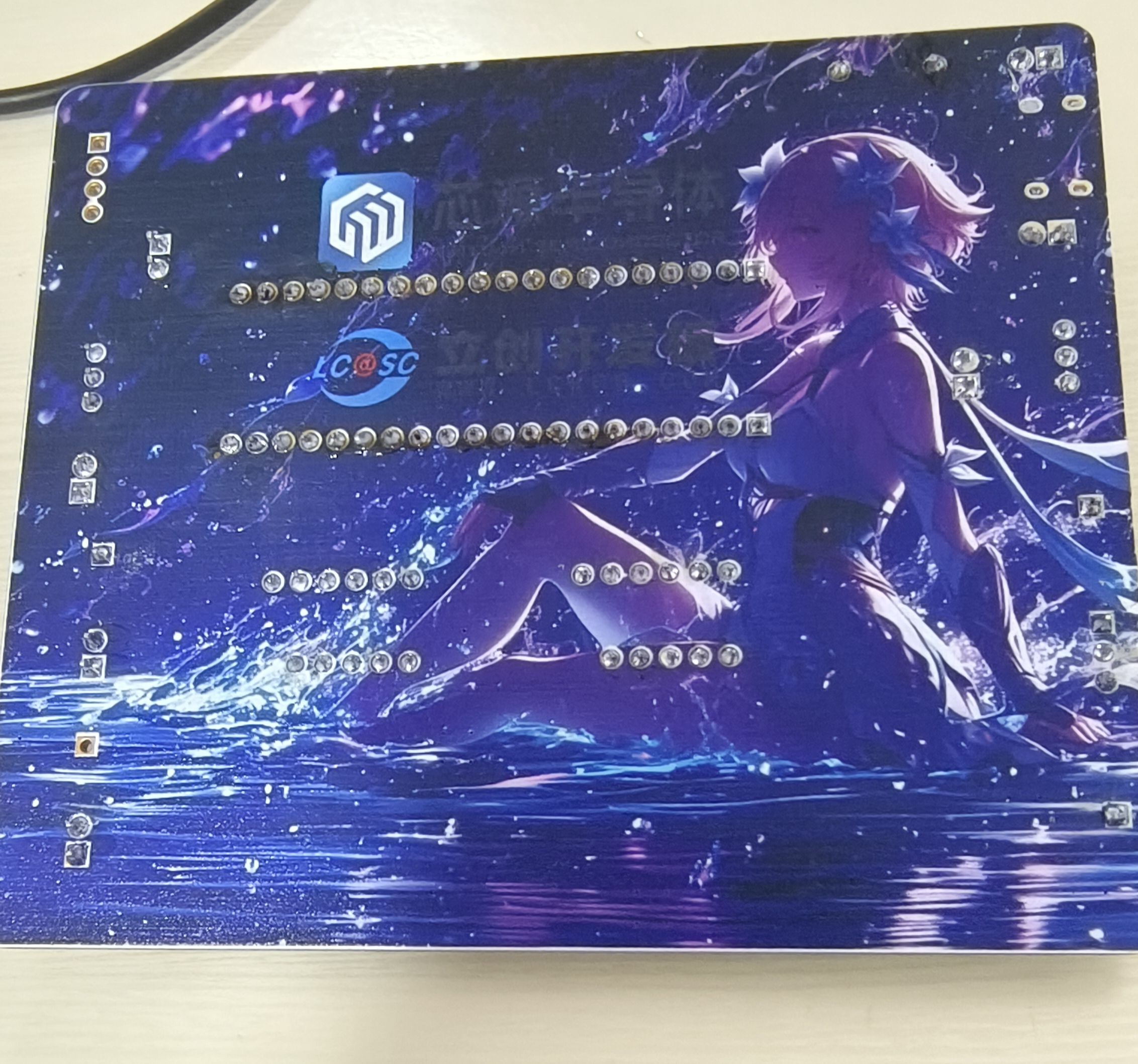

       1.将电容电阻等一些元器件替换成了贴片封装,虽然并没有在布线上进行优化从而减少体积,但是使得元器件占用的表面积减少,使更多的电路板裸露出来,可以展现出彩色丝印的图片;

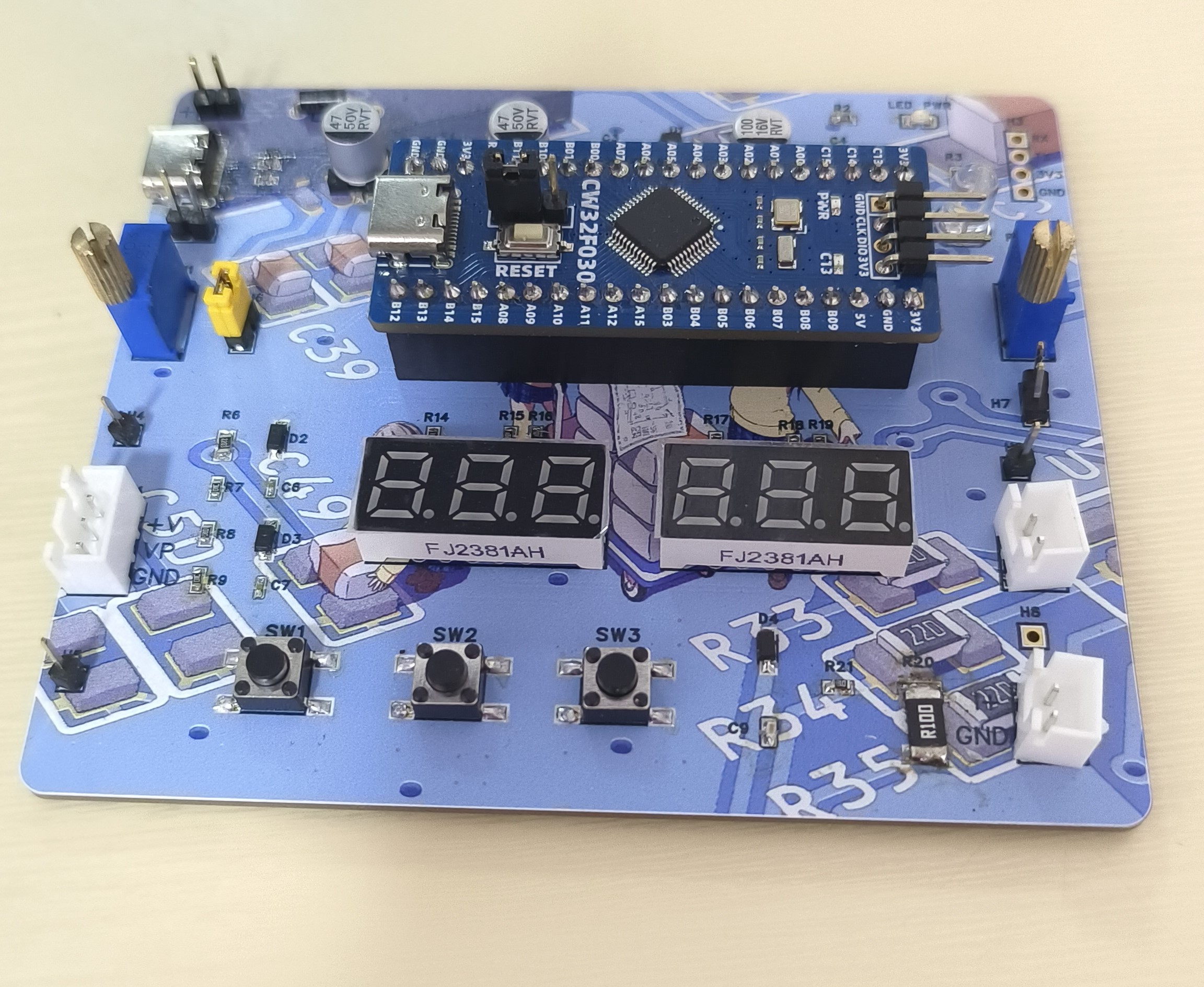

       2.器件布局做了一些变化,其中左边测量电压,右边测量电流,同时数码管也左边显示电压值,右边显示电流值,引脚定义在丝印上已经体现出来了。

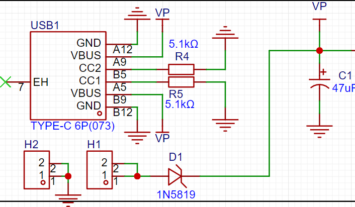

       3.将供电接口换成了一个type_c接口,可以更方便的使用手机充电器或者USB线供电,同时cc1与cc2接口分别使用了5.1K的下拉电阻,以保证可以使用 c to c的线缆供电;同时也预留了两个排针,可以直接使用DC电源供电,由使用的LDO芯片的特性可得最高可以输入30多伏的电压。

 几个按键的作用如下:
定义5个工作模式,K1键用于切换显示模式。K2键设置对应模式下的参数值,并保存到FLASH。K3键返回到模式0。
模式0: 显示正常的电压电流值(左边的数码管显示电压值*.V或.*V自动切换,右边显示电流值,_.**A)
模式1: 电压5V标定值设置。左边的数码管显示5.05. 。右边显示当前电压值_.V或._V。在该模式下,应将万用表测量被测位,调到5.00V。 按下K2键后,将当前值标定为5V电压值。
模式2: 电压15V标定值设置。左边的数码管显示5.15. 。右边显示当前电压值_.V或._V。在该模式下,应将万用表测量被测位,调到15.0V。 按下K2键后,将当前值标定为15V电压值。
模式3: 电流0.5A标定值设置。左边的数码管显示A.0.5 。右边显示当前电流值_.**A。按下K2键后,将当前值标定为0.5A电流值。
模式4: 电流1.5A标定值设置。左边的数码管显示A.1.5 。右边显示当前电流值*.**A。按下K2键后,将当前值标定为1.5A电流值。
