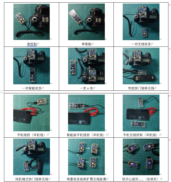

由于市面上没有满足本人要求(便宜好用机动性强)的无线快门线,再加上已经做好了的赤道仪和即将要做的电控滑轨不想拖太多线出来,遂诞生了这个项目。本快门线完整版拥有三个型号:RC01-TX、RC01-RX、RC02-TX,分别对应简易版发送端、接收端、智能版发送端,无线模块采用市面上成品的2.4G开关量模块,优点是对码极其简单,可以快速配对,可以一对一、n对一、一对n多种组合方式使用,智能版的主控采用ESP8266,固件使用ESPHome构建,带有0.96寸屏幕和按键,完全离线调整参数。输出接口采用市面上常见的三段2.5mm音频接口,不搞特殊化。
目前可以用发射端无障碍无线控制的其他外设有:月华赤道仪。其他设备未完待续(
由于本人没有设计3D打印外壳的能力,所以外壳部分采用切割亚克力的方式,欢迎有能力的人设计3D打印外壳。
附件说明:除了说明文档和使用CDR设计的亚克力外壳以外,还有一个esphome配置文件(yaml)和编译后的固件(bin),默认没有开启串口日志打印。
另外,整套快门线有丰富的组合方式(
