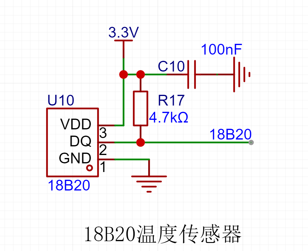

DS18B20单总线温度传感器
DS18B20在与微处理器连接时仅需要一条口线即可实现微处理器与DS18B20的双向通讯
 测温范围 -55℃~+125℃,固有测温分辨率0.5℃。工作电源: 3~5V/DC
在使用中不需要任何外围元件测量结果以9~12位数字量方式串行传送
