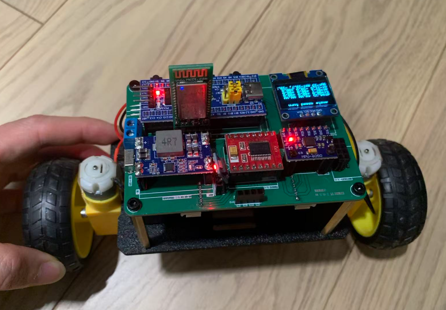

最近玩FOC的时候, 顺便想搞下平衡车玩玩, 发现成品一个比一个贵.
那么还是DIY比较合适
手上有不少TT电机, 模块等
赶巧最近 江协科技 开始上新了 平衡车教程
如果只是单纯的用主流的编码电机的话, 那么已经比较成熟烂大街了, 没啥意思.

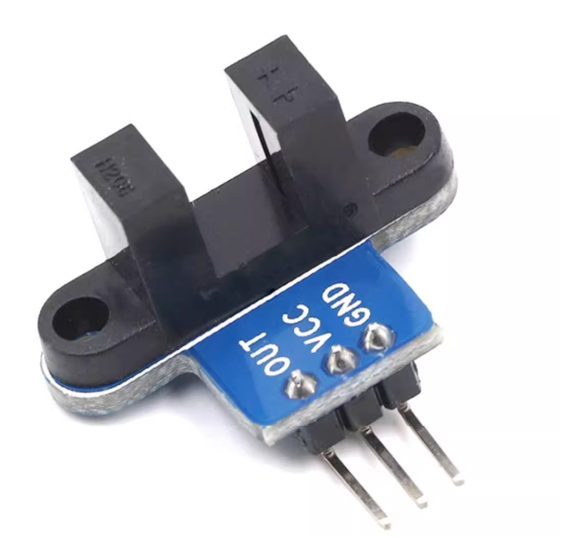

最终还是觉得用 TT电机 + 码盘计数器 的方式, 最廉价也有一定可玩性(折腾)
主要还是成本可以做的足够低 (红包慢慢薅 - -!)
计划是除了跟 江协科技 的一样功能之外, 再加点手上有的物料的小功能, 比如 超声波避障, 红外循迹
固件里 臂章 和 循迹 暂时还没加, 晚些会尝试加一下
由于IO口也不富裕, 循迹模块并没有独立的IO接口引出, 计划的是直接复用 无线模块 的5个IO口拉倒
其实, 不是一定要用 TT电机 + 码盘, 也是可以直接换成常见的 AB相霍尔编码器电机
板子上设计的本身就是 6P接口, 首先兼容的就是 AB相编码电机, 同时兼顾的 TT+码盘方案
TT方案弄完了, 晚些时间换2个 ga25-370编码电机上去, 固件改下 测速采集 逻辑即可切换

折腾了几天, PID参数试来试去, 也算勉强可以接受的玩几下了
单角度环也基本能保持平衡
角度环 + 速度环 会更好一些
由于TT电机精度有限, 还有PWM死区, 全避免不抖动是很难了, 不过也不算差, 玩玩是够的

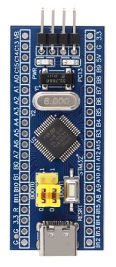

STM32F103C8T6 核心开发板

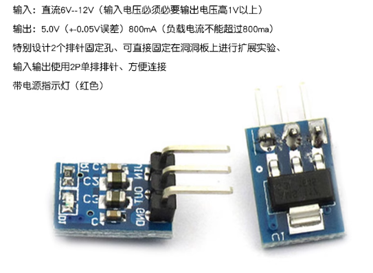

5V 降压模块

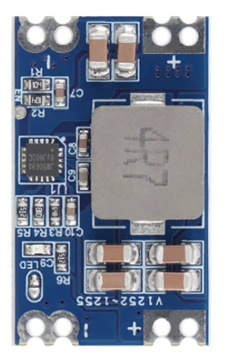

Mini560 DC-DC 降压模块 (二选一)
DC-DC
手上有这个, 而且这个输出电流也大一些, 不过尺寸也相对比较大

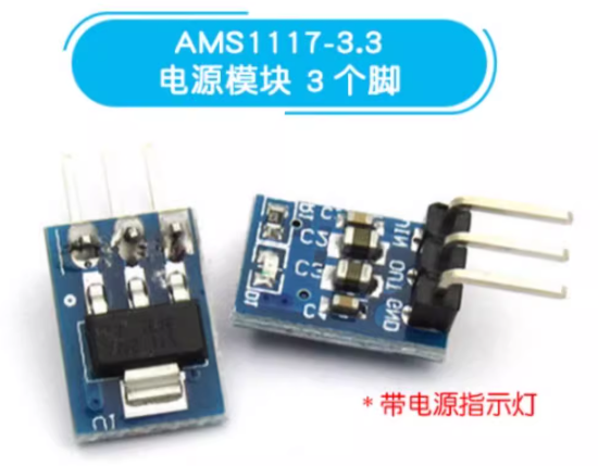

AMS1117 - 5V LDO 降压模块 (二选一)
LDO
3.3V 降压模块

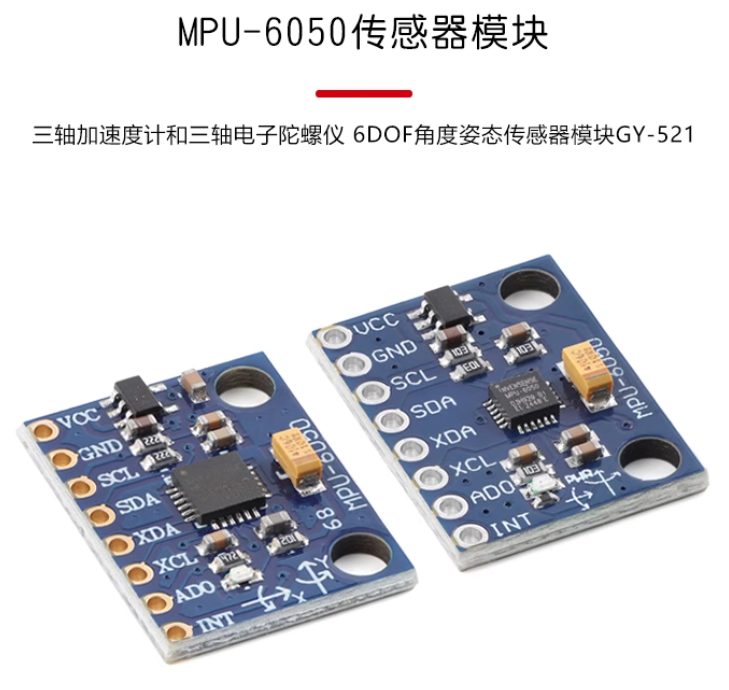

MPU65050 模块
核心模块, 没有这个就没的玩了

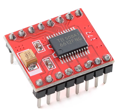

TB6612FNG 电机驱动模块

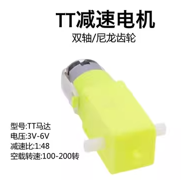

TT电机
红外码盘计数器模块

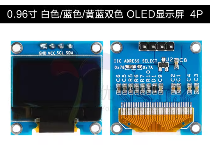

0.96 OLED 模块 (可选)
虽可选, 但建议必备

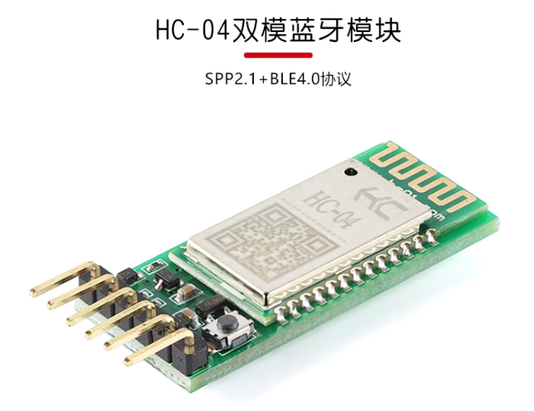

HC-04 双蓝牙模块 (可选)
虽可选, 但建议必备
被PID调参折磨过的, 想必都懂无线调参的好处
况且, 后面要加遥控器的话, 要么基于 无线, 要么就得用 蓝牙

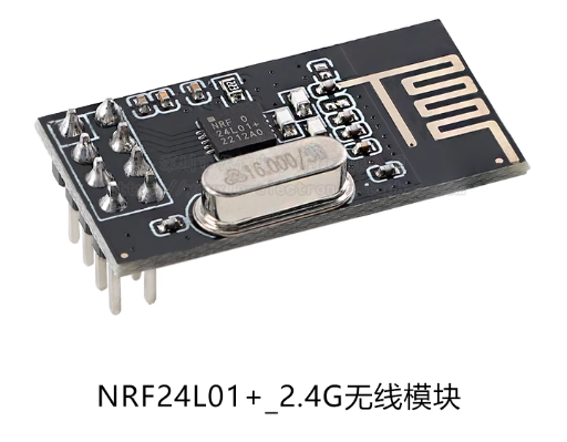

NRF24L01+ 无线模块 (可选)

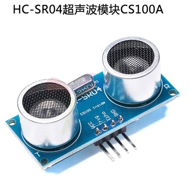

HC-SR04 超声波测距模块 (可选)

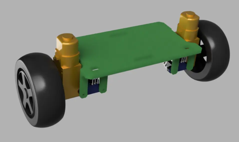

车身板框
模型已发布至MW: https://makerworld.com.cn/zh/models/1708318-ttma-pan-ping-heng-che-_di-ban#profileId-2084784
MPU6050 模块支撑柱
模型已发布至MW: https://makerworld.com.cn/zh/models/1708318-ttma-pan-ping-heng-che-_di-ban#profileId-2107049
直接用 M3 * 11 的铜柱也可以
