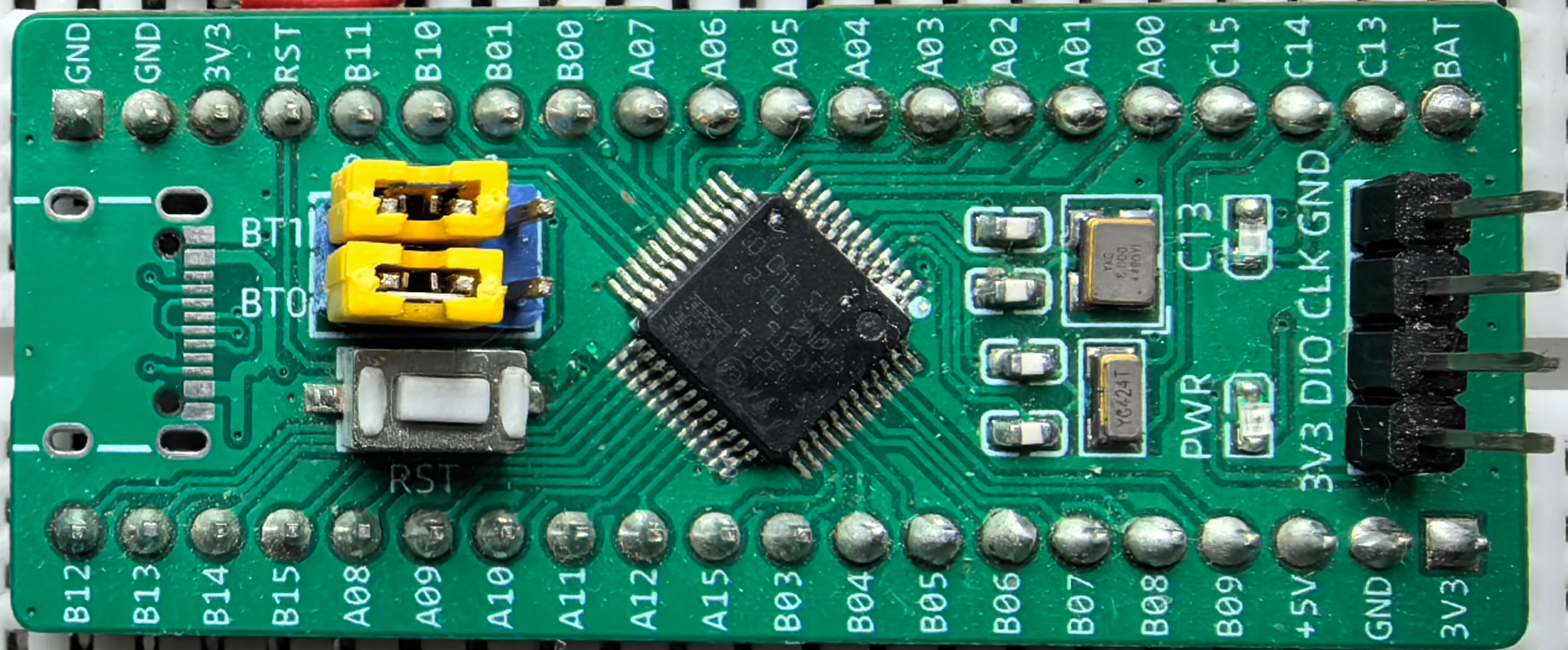

基于立创·地阔星STM32F103C8T6开发板,主要修改是将驱动板载led的PC13由高电平点亮改为低电平点亮,阻容由0402改为0603

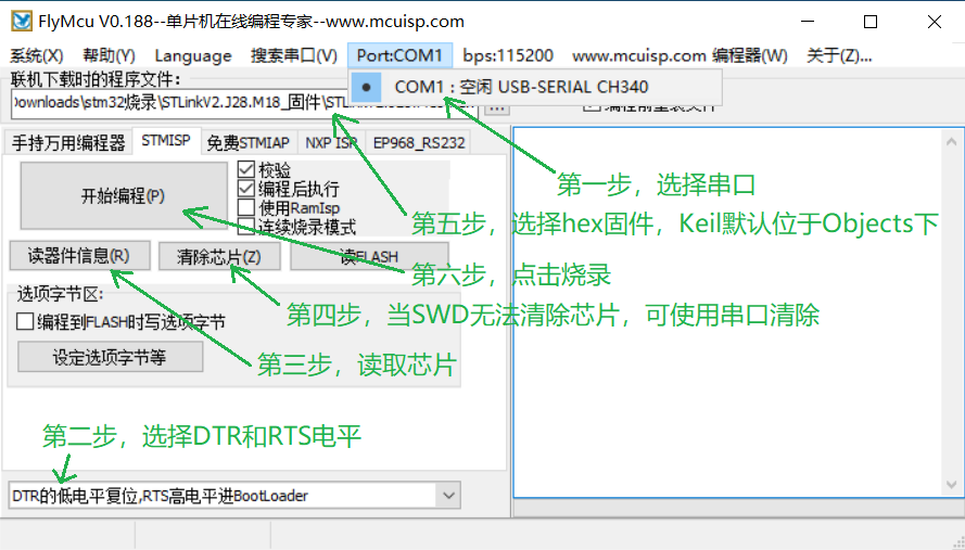

串口烧录:
1. 引脚对应:
串口烧录器  开发板STM32F103
3.3V 3.3V
GND GND
RXD PA9
TXD PA10
(图片借用江科大)
2. 启动模式设置
BOOT0 = 1
BOOT1 = 0
3. 按Reset键或重新上电
4. 烧录。若勾选“编程后执行”,则每次烧录后可以自动运行用户程序
5. 启动模式设置
BOOT0 = 0
BOOT1 = 0
6. 按Reset键或重新上电
