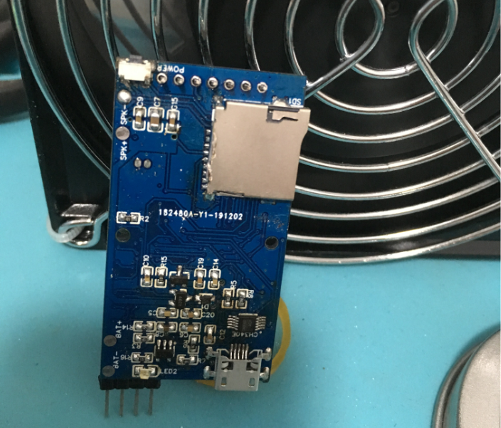

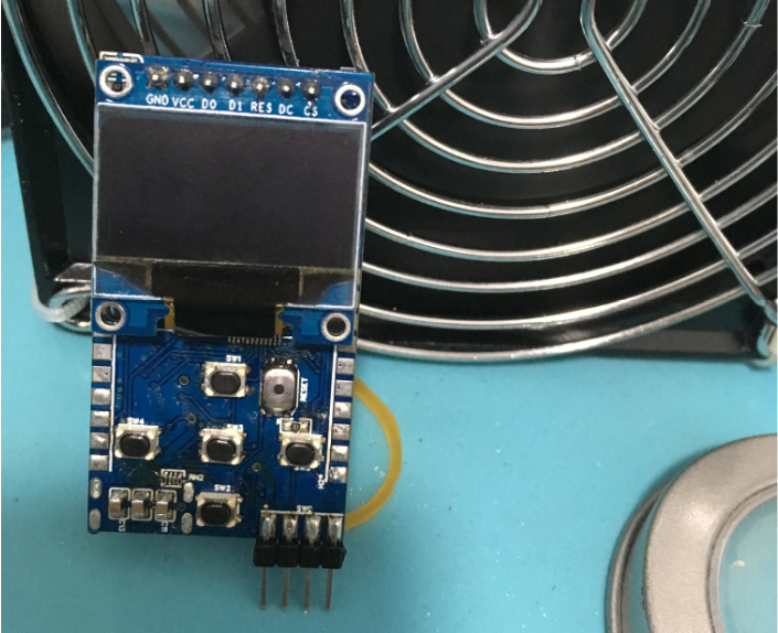

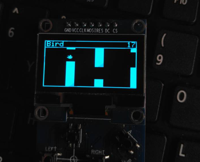

目前进度:

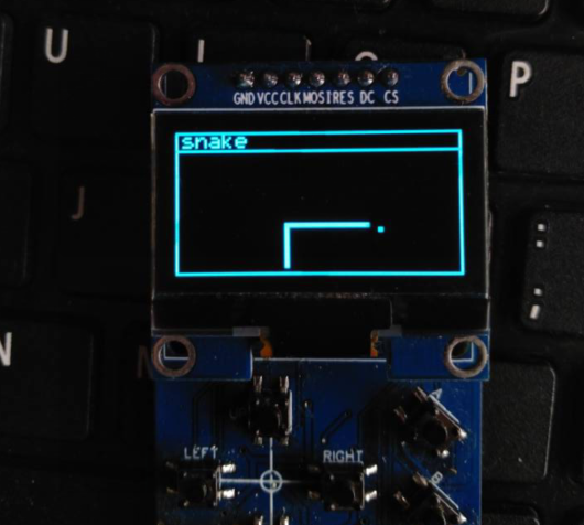

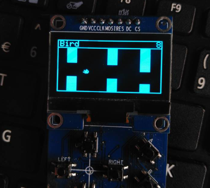

2020.02.03 -- V2.0 写了个Flappy bird小游戏
2020.01.31 -- V2.0 写了个贪吃蛇小游戏

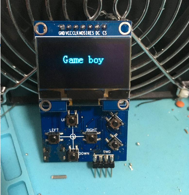

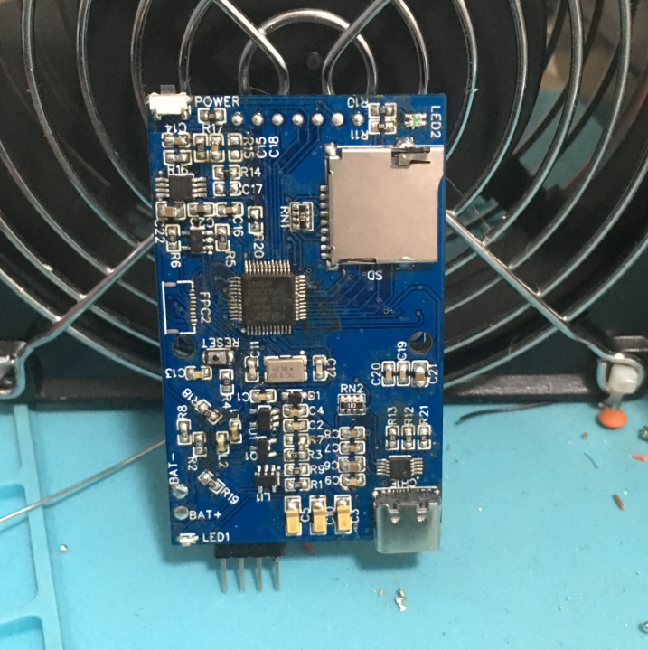

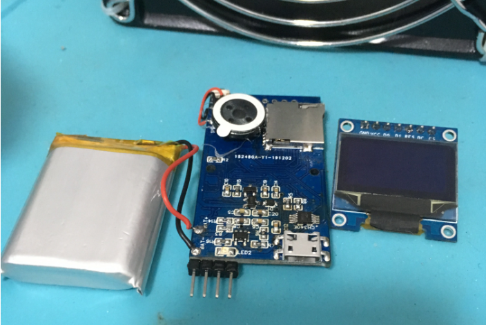

2020.01.18 -- V2.0版本焊接完毕
基于V1.0版本做了很多修改,这里就不一一列出。目前发现有以下几个问题:
  1. SD卡槽定位孔的位置画的有问题
  2. 播放音频还是有杂音
  3. 原理图错误,R7应该一端接VIN,一端接GND
焊接好的实物图如下:
2019.12.29这一个版本发现很多问题,需要重新设计,暂定修改方案如下:
  1. 将喇叭附近的滤波电容换到正面晶振旁边
  2. 找手感更合适的按键
  3. 增加SD卡检测
  4. 增加SD卡槽底部固定通孔
  5. 换功率小点的功放(暂定LN4890)
  6. 换输出电流大点的ldo(暂定TPS73633DBVR)
  7. 找<=1W的喇叭
  8. 复位按键重新选一个
  9. 换1.3寸的oled(裸屏,电路画在板子上)
  10. 增加一个按键,做成掌机的按键布局
  11. 去掉32768晶振
  12. 去掉一路音频输入
  13. 想办法解决掉喇叭杂音问题
  14. 修正left按键走线错误
之前的照片:
