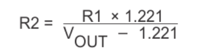

TPS5450 的输出电压通过由输出到 VSENSE 引脚的电阻分压器(R1 和 R2)来设置 :因为要设计一款5v的DCDC电路,根据公式代入得,R1取10K,R2取3.3K,Vout为4.9V。
注意:对于任何 TPS5450 设计,R1 值均从 10kΩ 开始。对于最接近但至少为 5V 的输出电压,R2 为 3.16kΩ。公式如所示:
