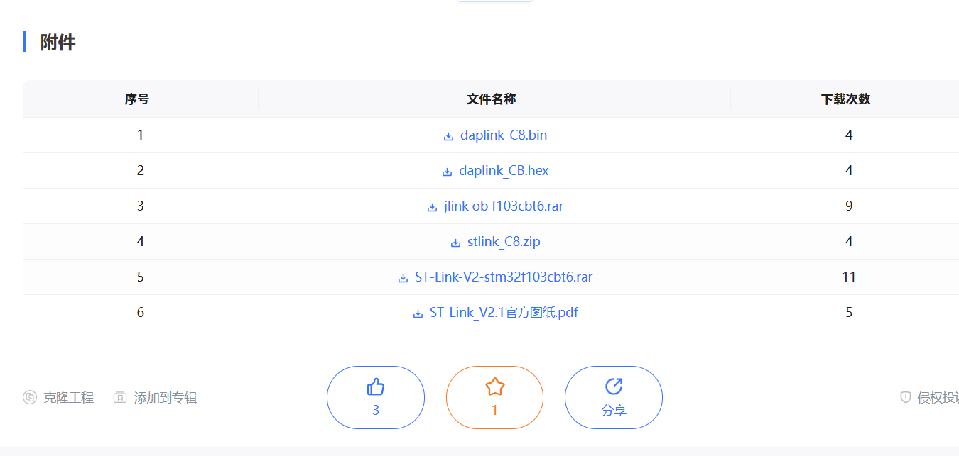

用到的固件下载地址:板子的固件在另外一个pcb版本中可以到我的下载或者直接点击这个链接下载
**附件内包含STLINK,JILINK,DAPLINK,三种固件仅仅针对STLINK和JLINKOB做了测试,DAPLINK没有做测试,pcb支持stm32f103cbt6和stm32f103c8t6两种mcu,固件也有这两种mcu的版本但是未做测试,可以自行测试。**
***stlink和jlink需要安装驱动程序,stlink驱动程序附件内有,jlink需要自行搜索安装。***
