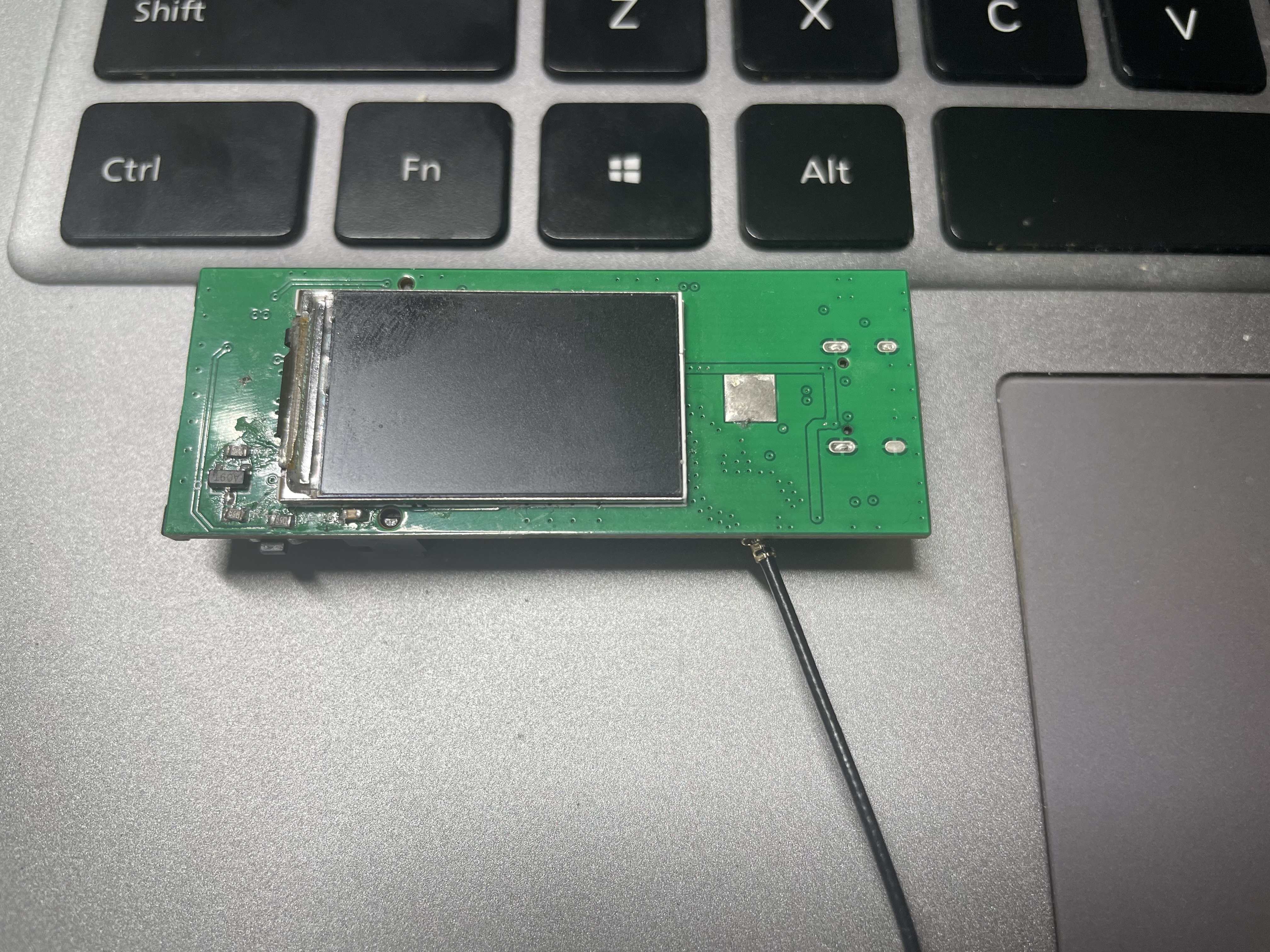

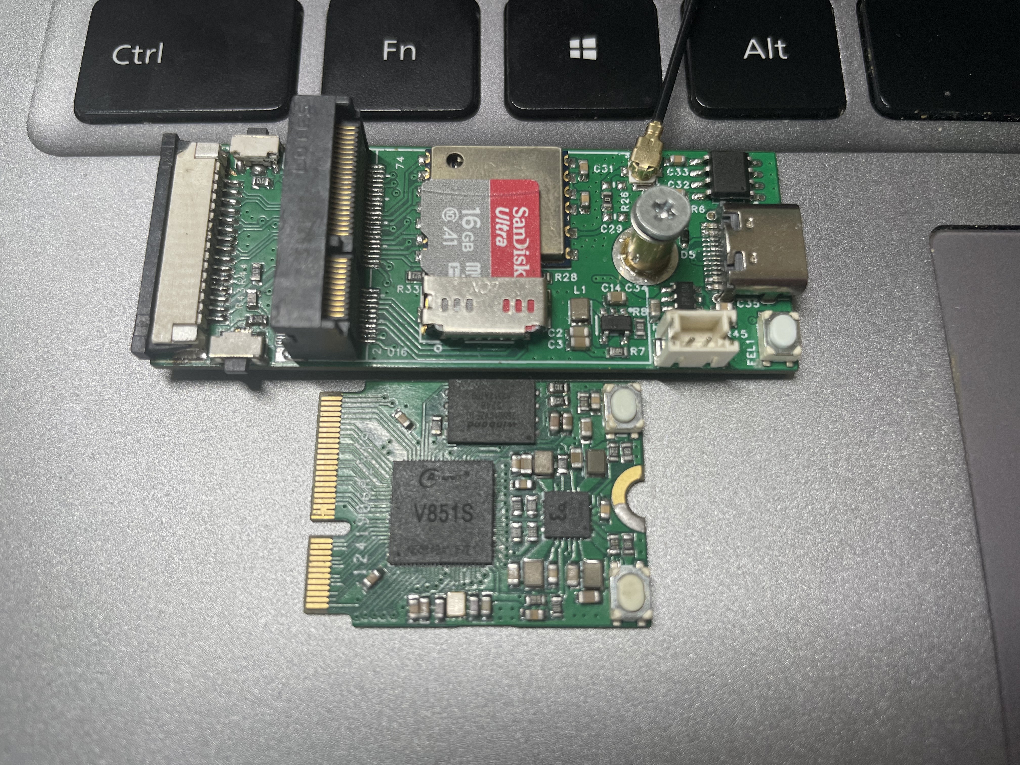

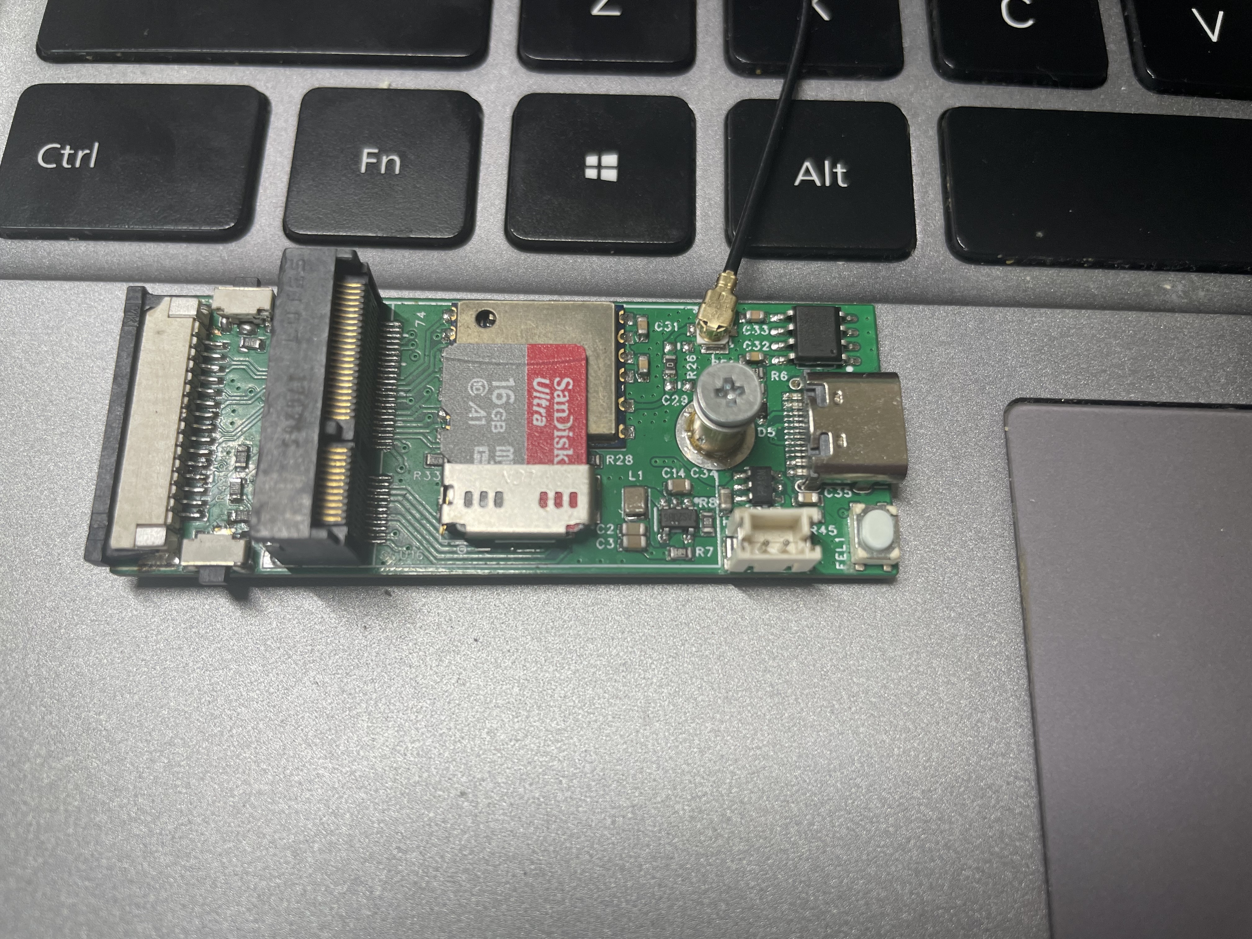

Z-Core工程的扩展版(Z-Core工程:https://oshwhub.com/zheng1/v851s-2230)
简介:Z-Core工程的扩展版(Z-Core工程:https://oshwhub.com/zheng1/v851s-2230)
CERN Open Hardware License
创建时间:2023-02-12 14:01:33更新时间:2024-11-11 10:31:42
1.打样时选择需要阻抗, jlc7628叠层结构
2.NGFF M.2 E-key 4.2H
3.TF卡座选短体3.0MM/3.5MM高度

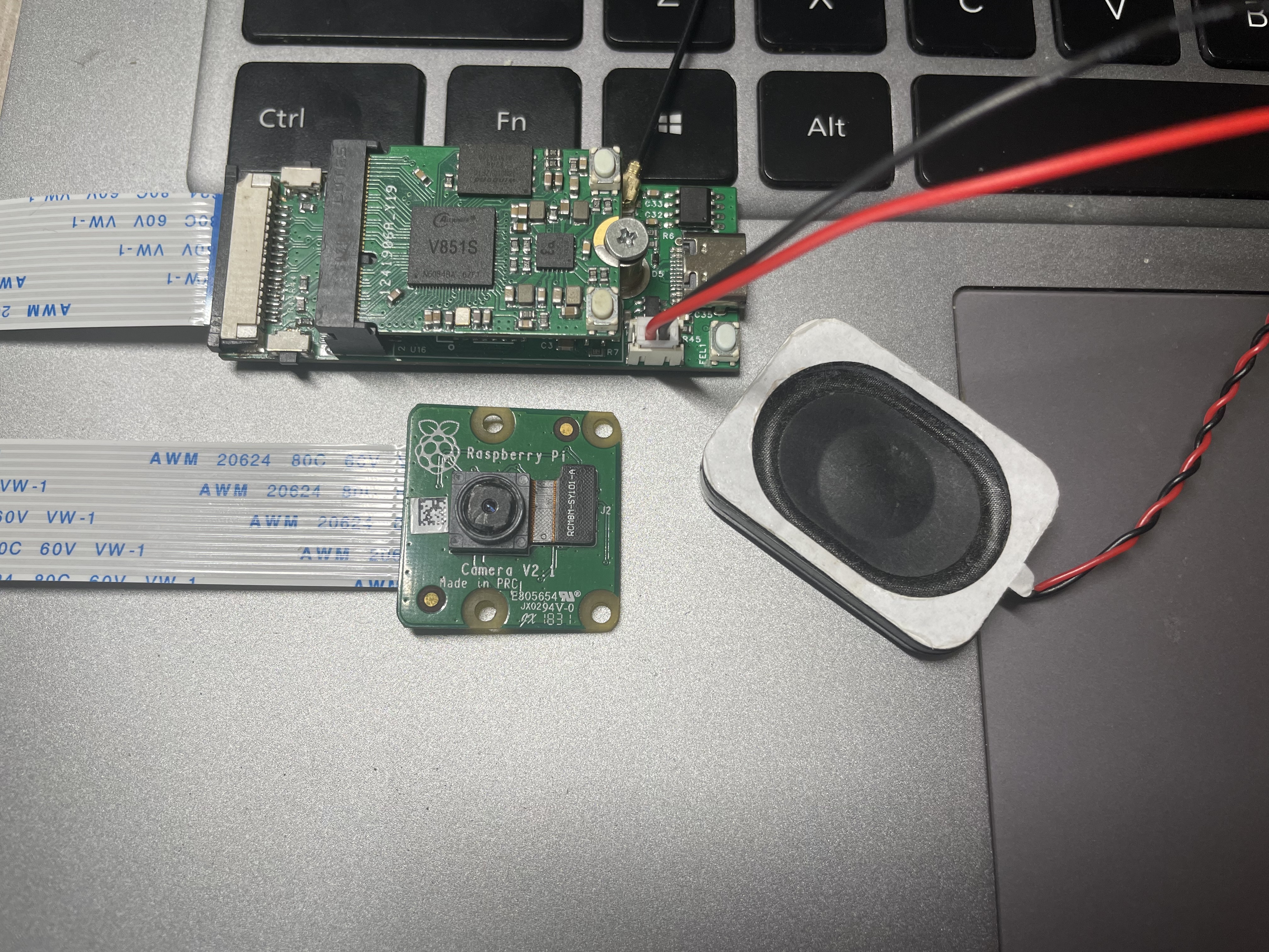

4.相机模块支持GC2053,兼容树莓派Camera OV5647,IMX219(可以点亮,但ISP没有调过,颜色会很奇怪。有ISP调试环境的大佬有兴趣的话可以联系我,我给你搭调试环境)。
5.感谢@fawen的测试与支持
