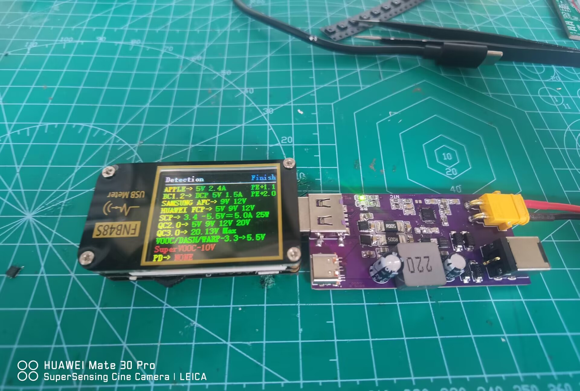

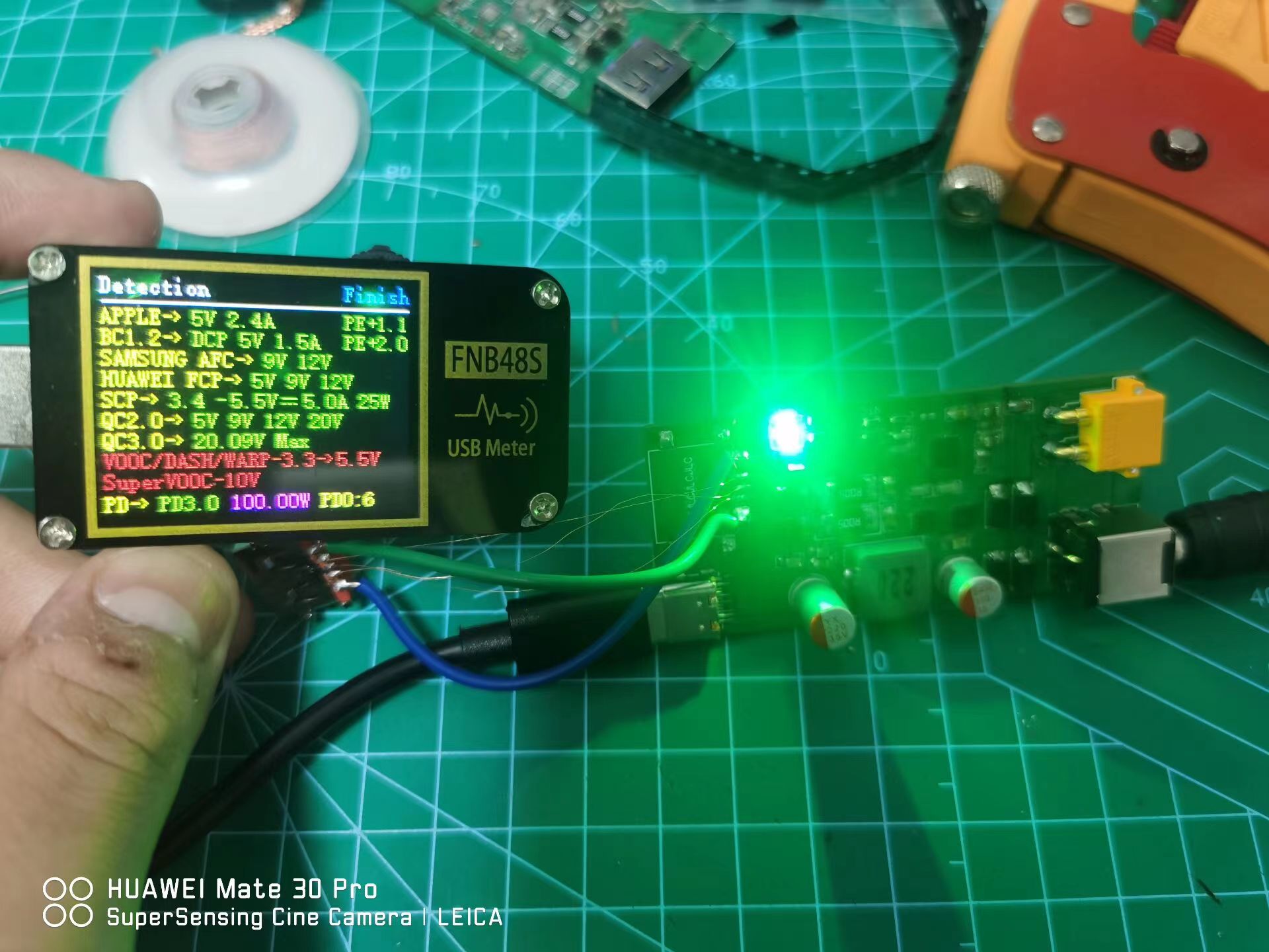

•A口协议测试:
•C口协议测试:

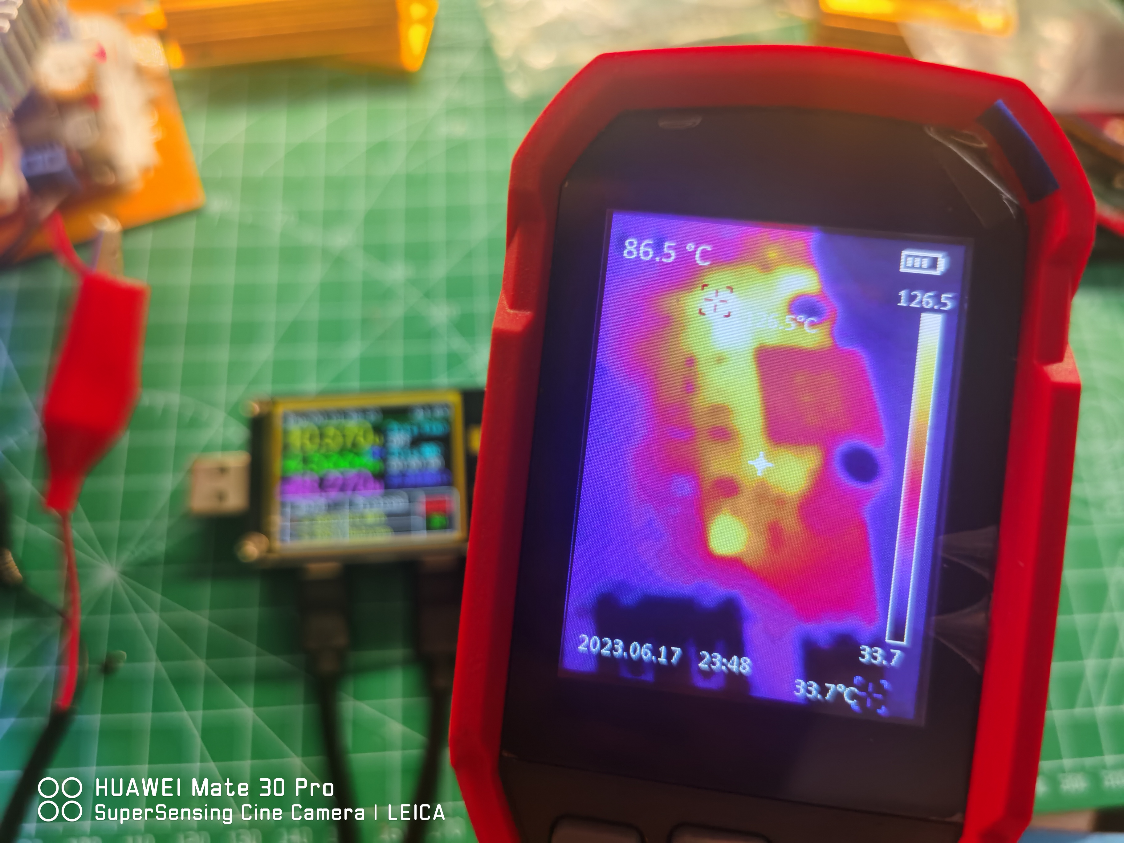

下面是跑了100分钟左右的温度测试图:
PS:理论该芯片支持5a输出,实测最高65W,不知道什么原因

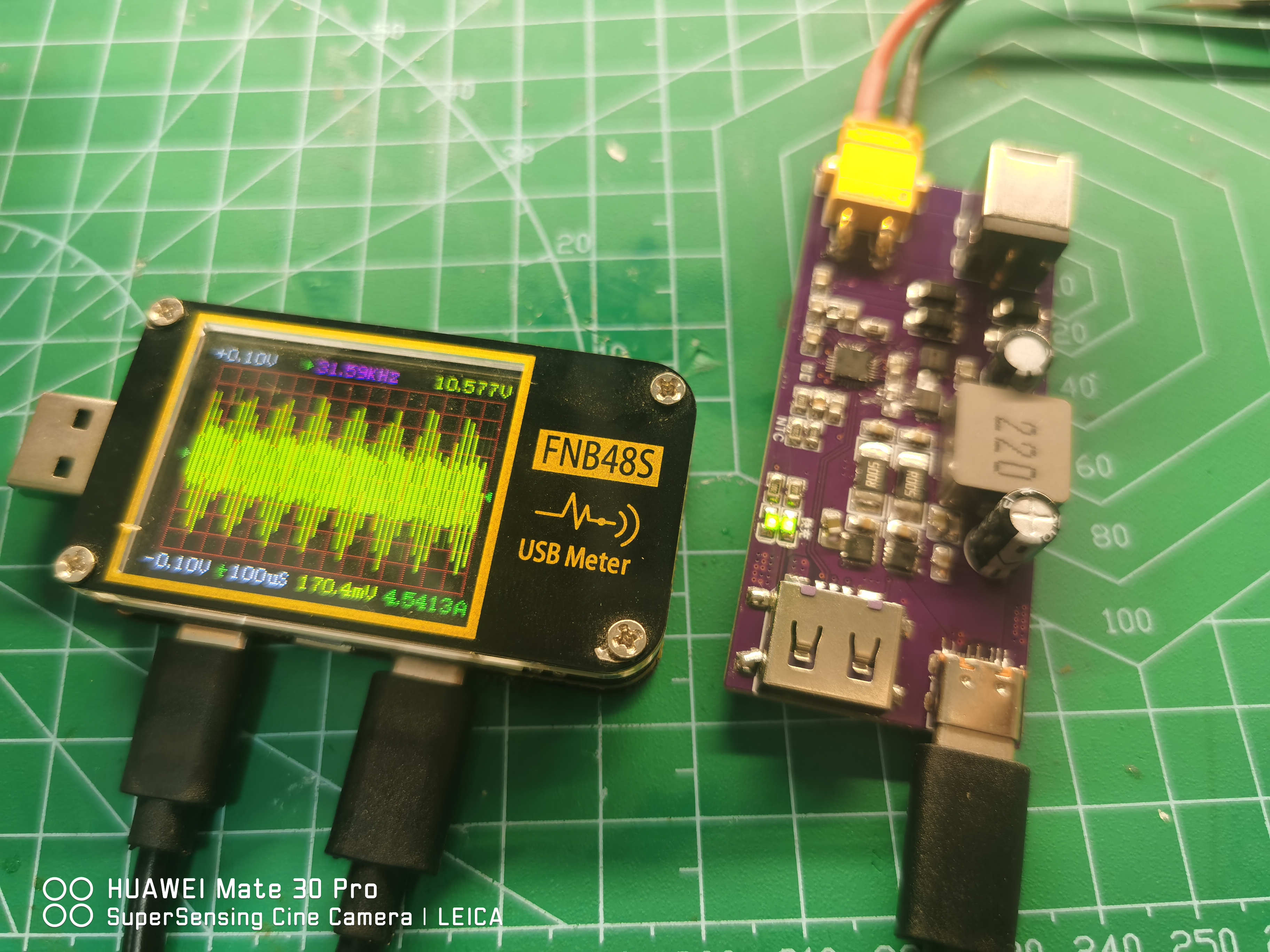

满载纹波
PS:铝电解电容滤波效果不好,建议使用固态电龙
空载纹波:
