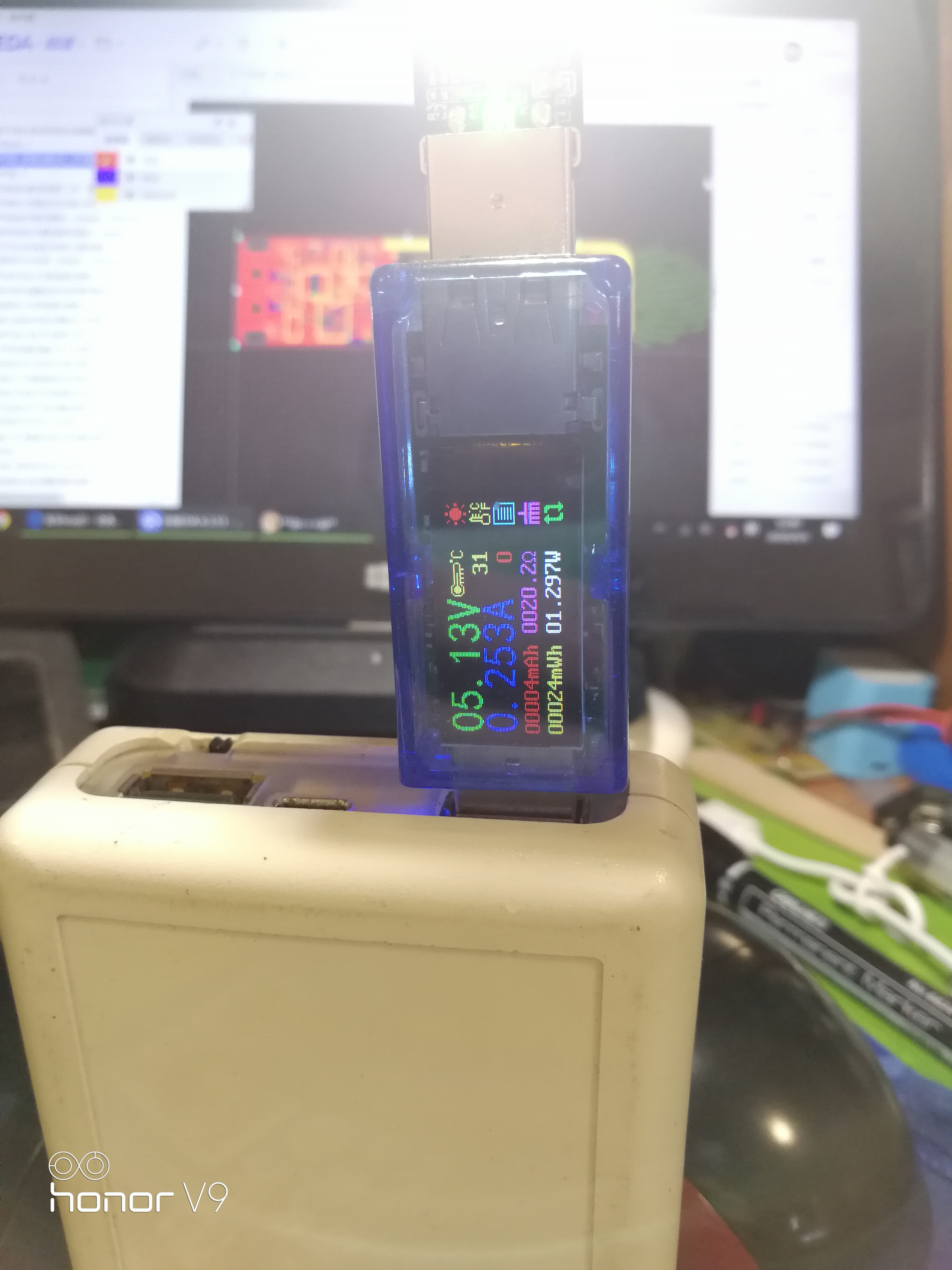

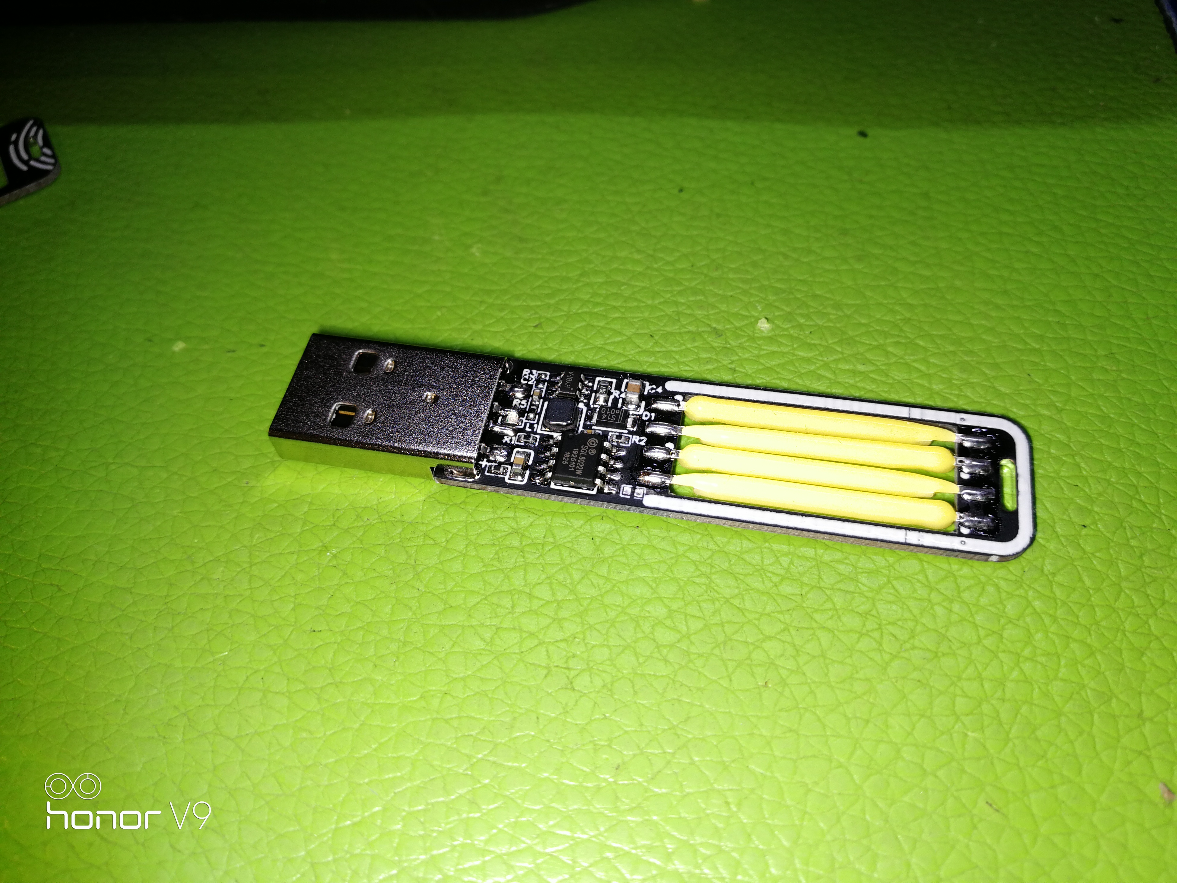

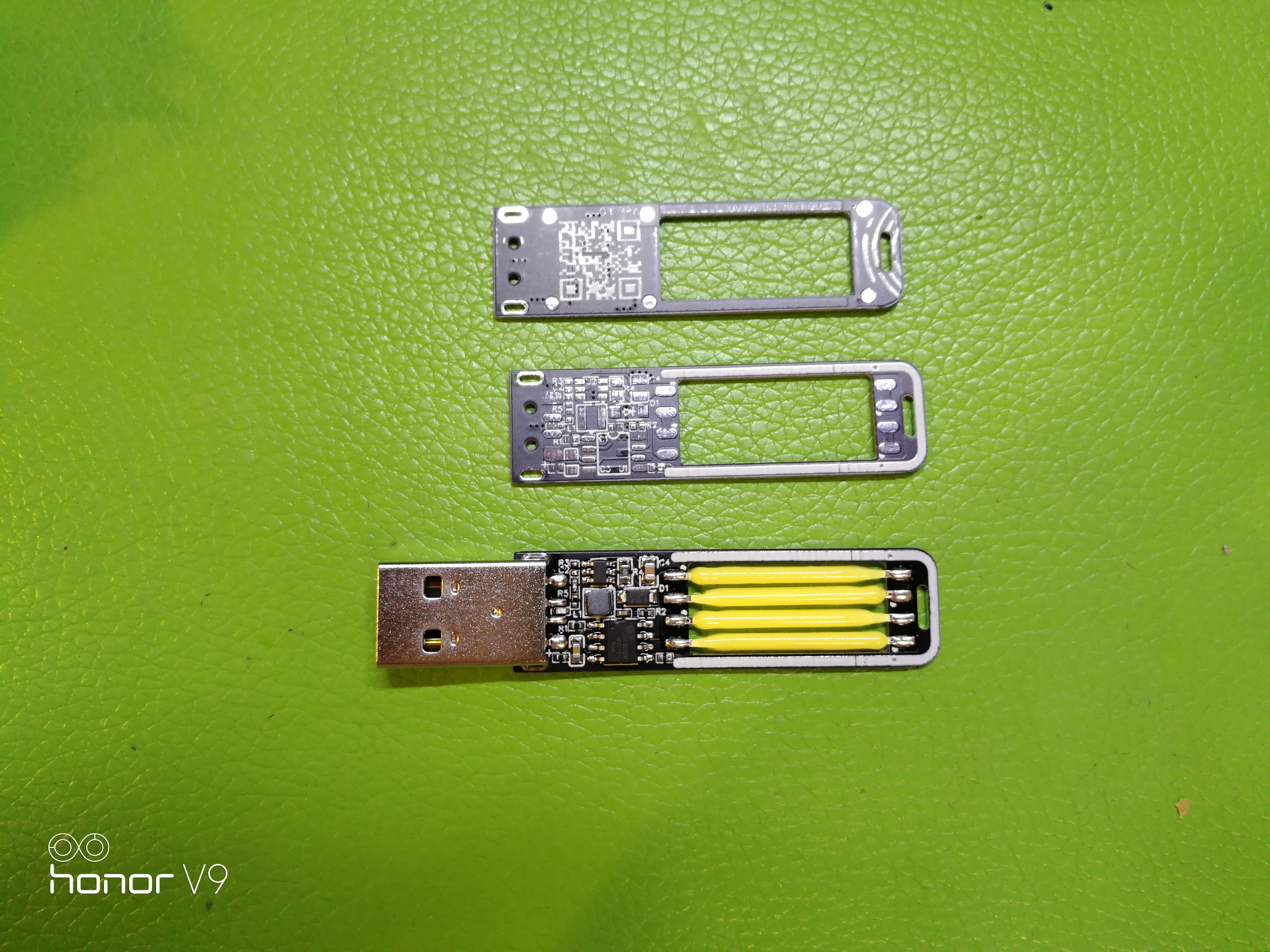

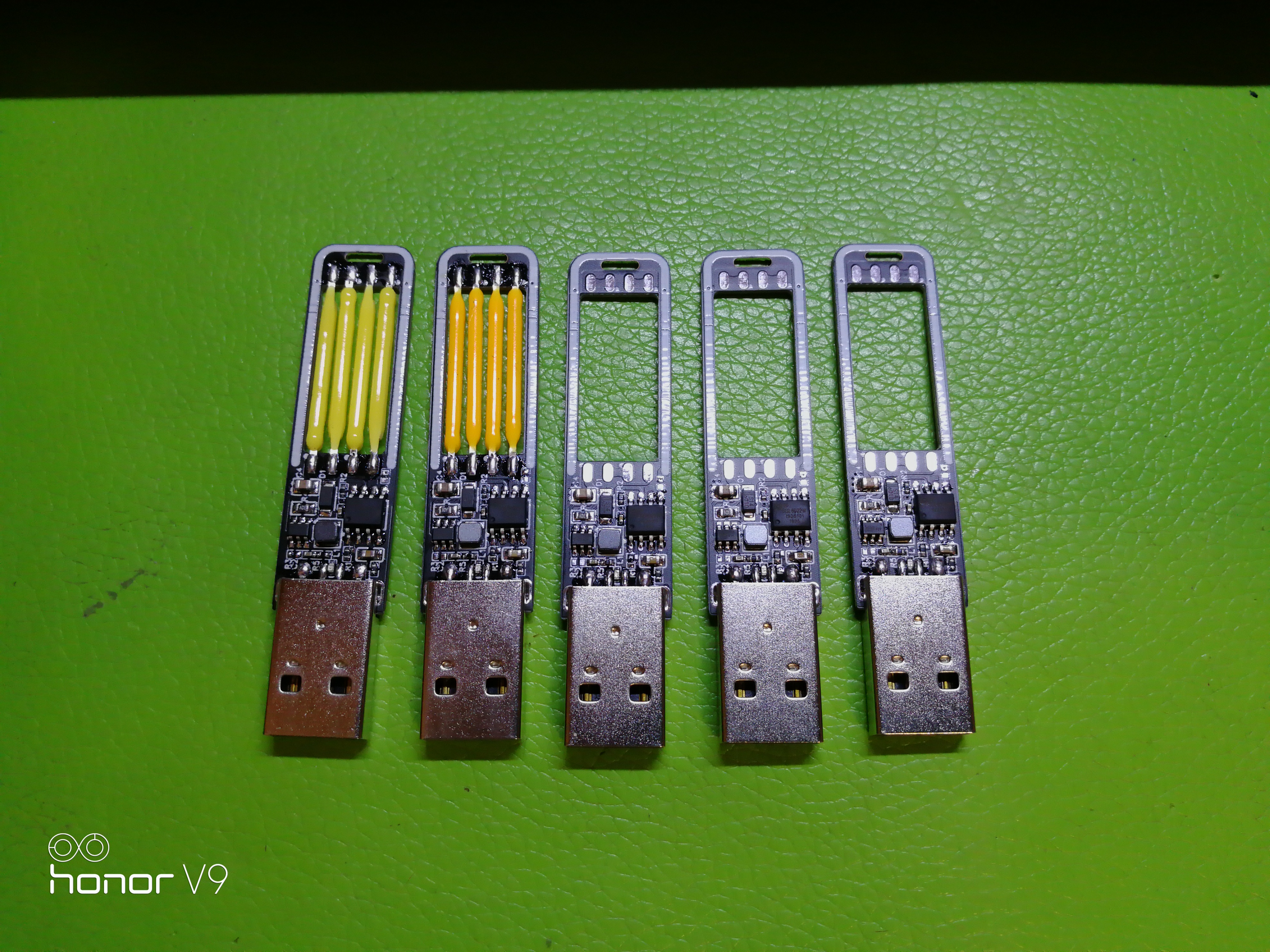

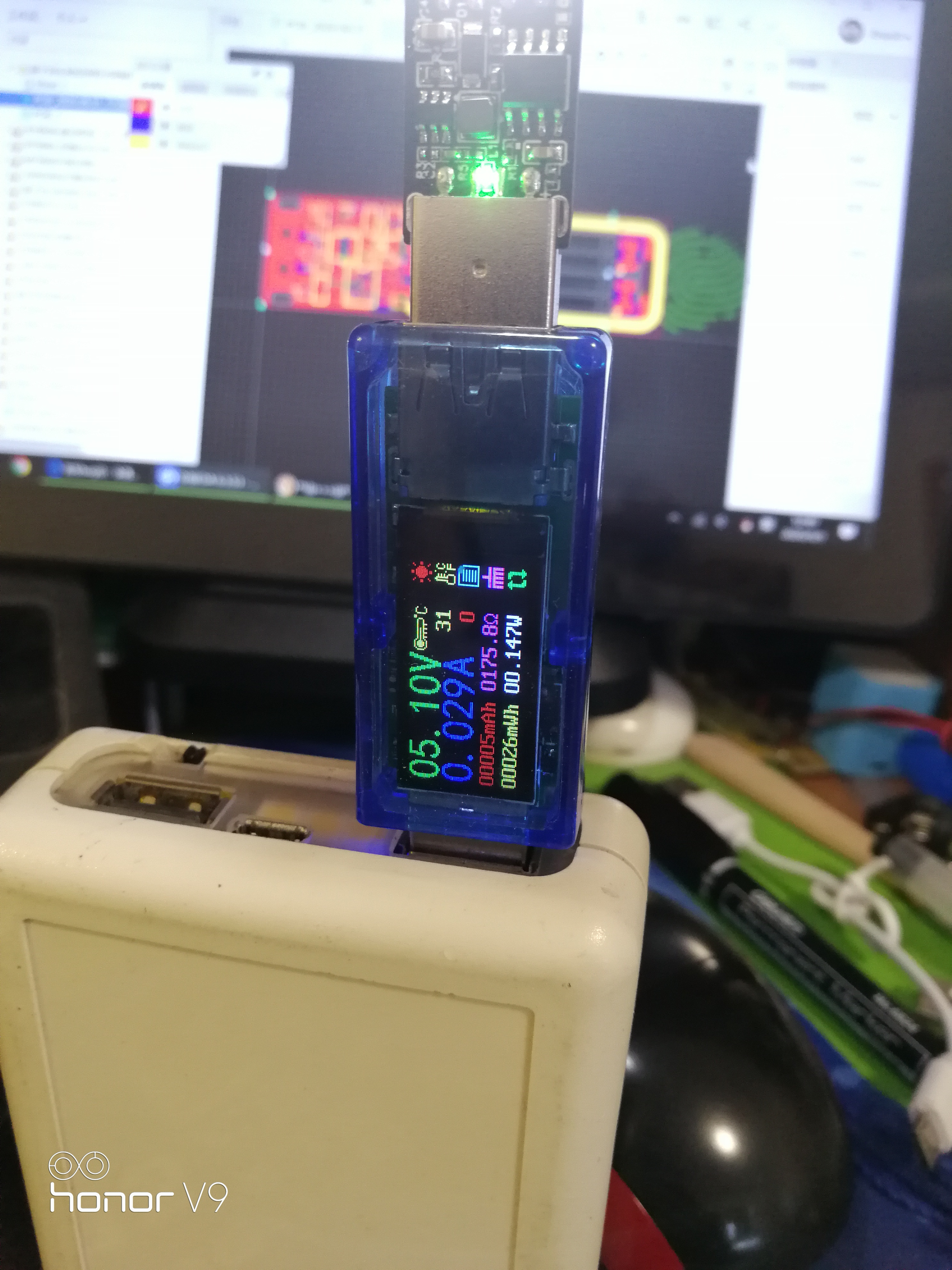

LED 驱动使用 SY7200.。4串12V 限流100ma.。升压串联,效率更高发热更小LED光色任意搭配.
LED 使用 陶瓷灯丝 26mm 3V 100ma规格
使用:
接入电源,手指触摸尾部后灯缓缓亮起到90%亮度,再次触摸缓缓熄灭。
熄灭状态下触摸尾部,亮起到需要的亮度时再次触摸则保存亮度设置并关闭,再次触摸打开会渐亮到设置值。
点亮状态下触摸并保持不松手,渐亮或渐暗到最亮最暗,期间在需要的亮度时松手则保存对应亮度。
保存的亮度断电后失效需要重新设置。
