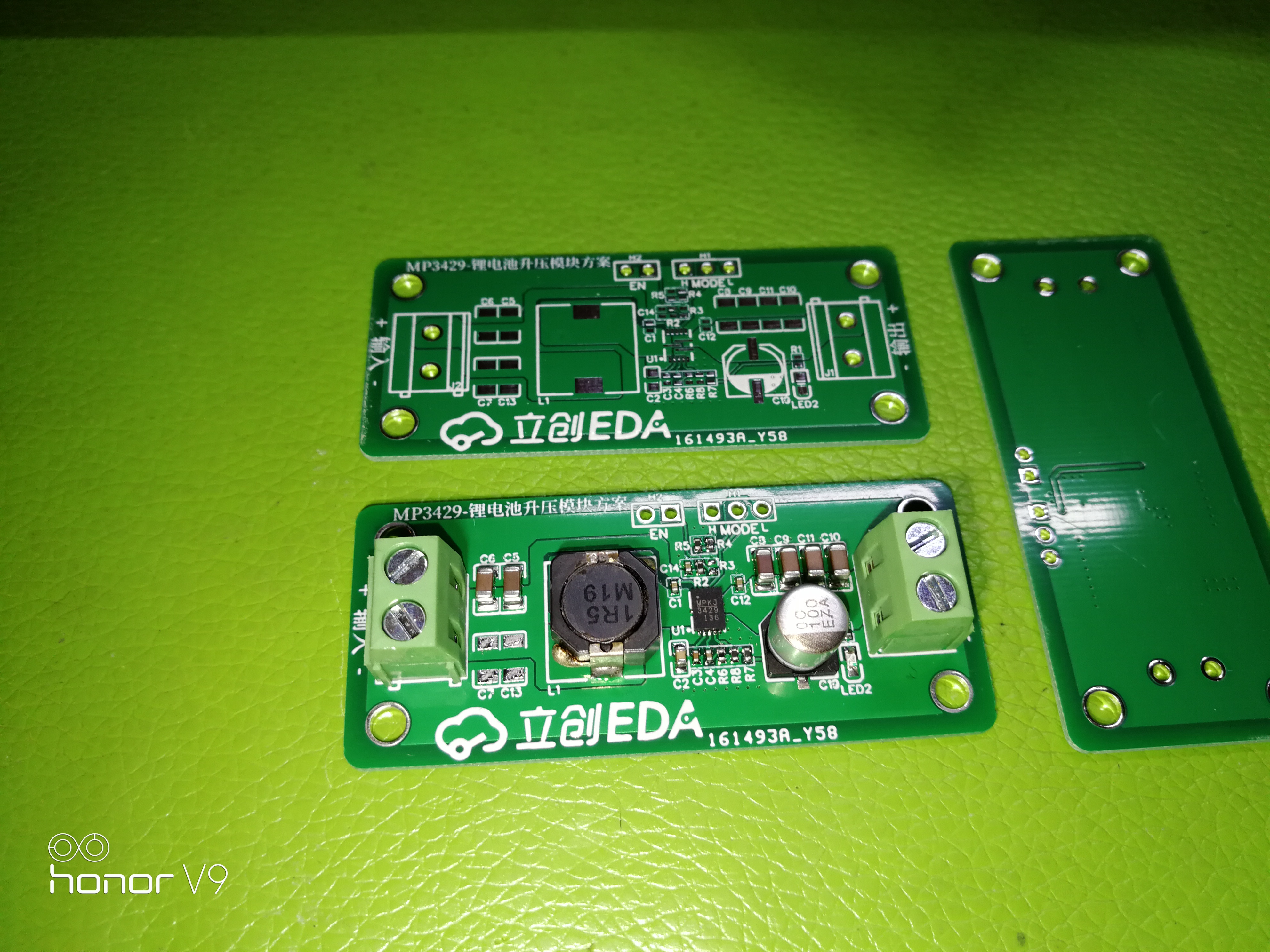

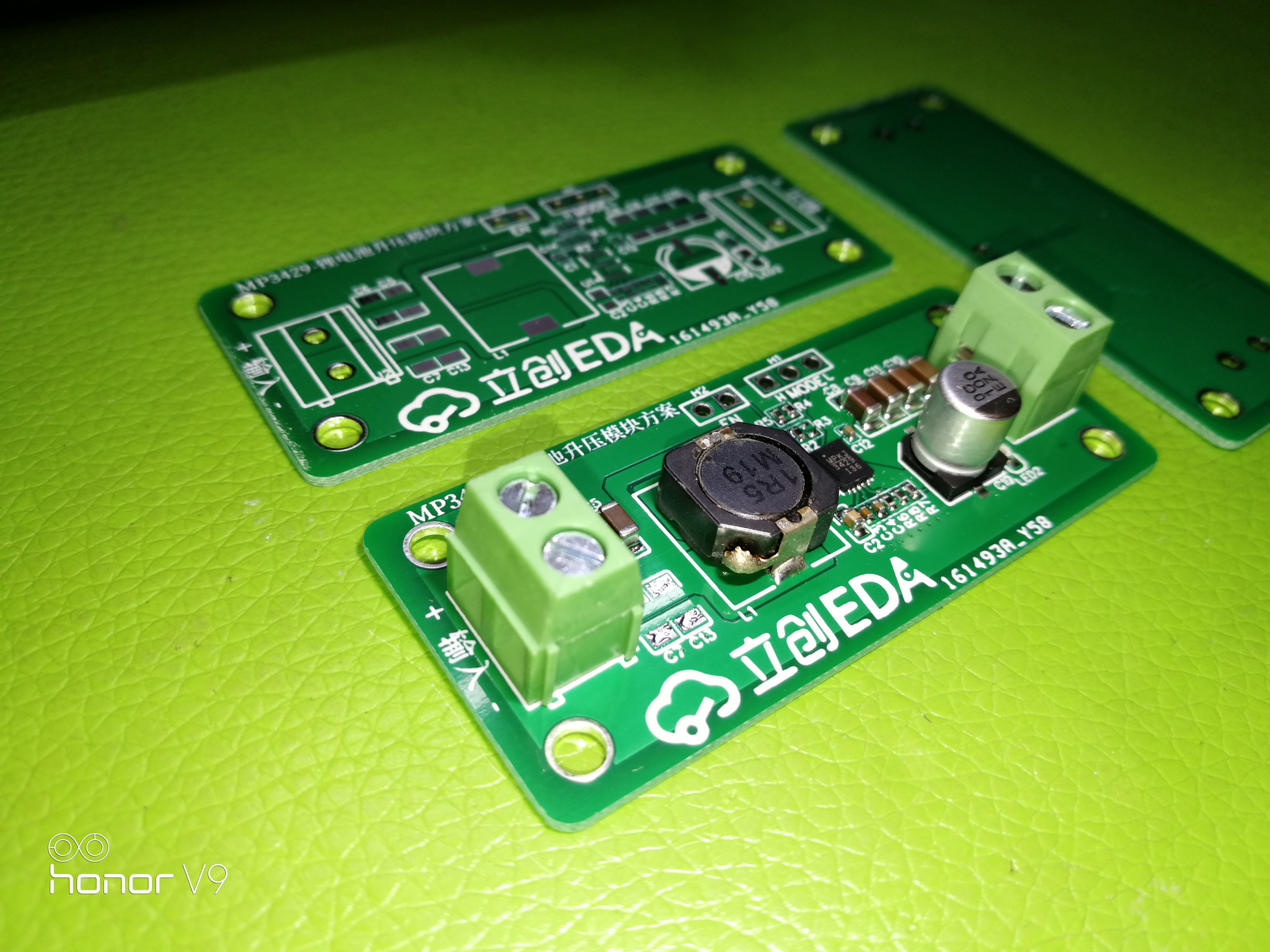

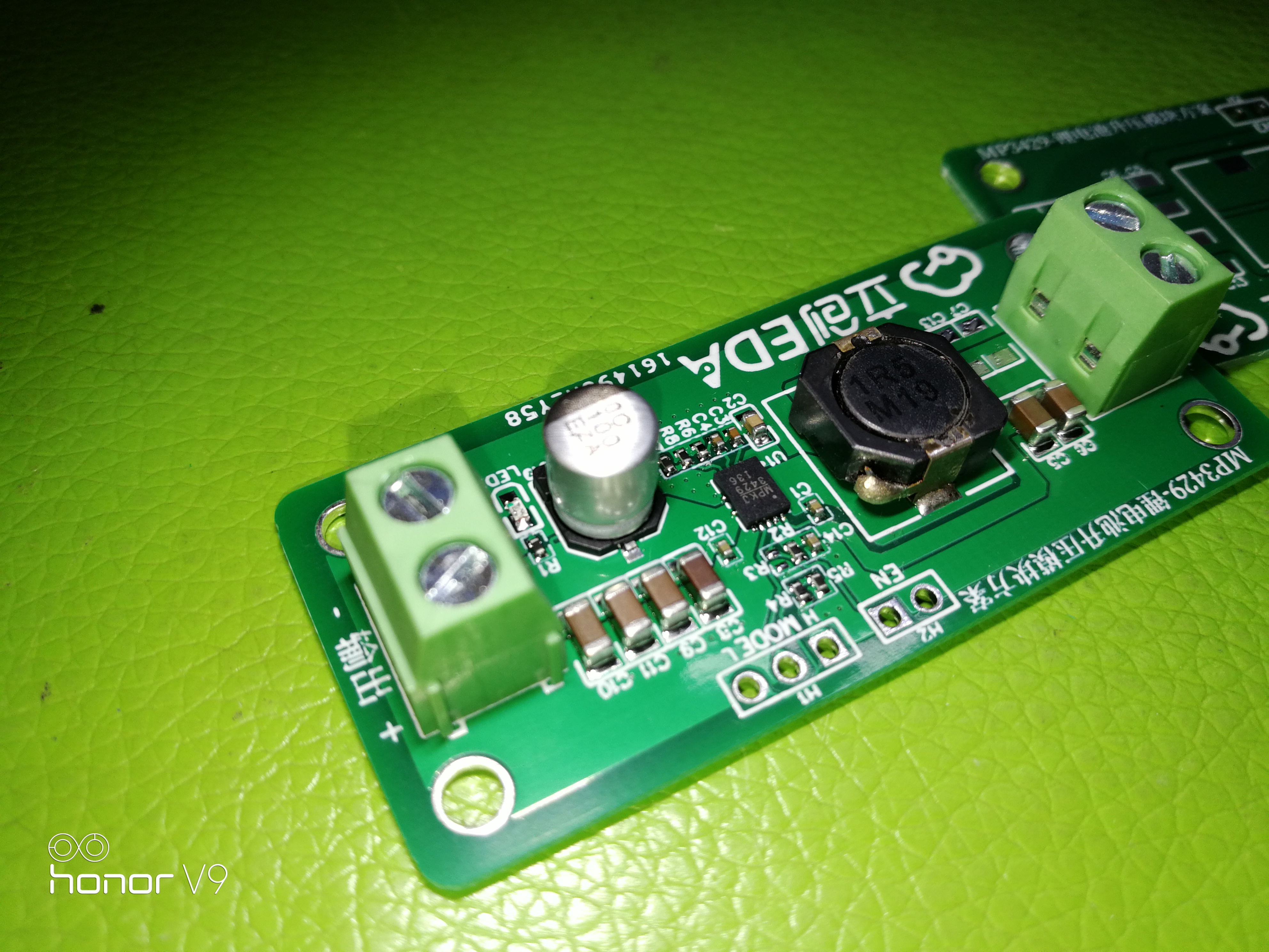

本工程是用于验证立创商城 DC-DC芯片 MP3429GL-Z (商城编号C188410)的方案验证板设计
简介:本工程是用于验证立创商城 DC-DC芯片 MP3429GL-Z (商城编号C188410)的方案验证板设计
创建时间:2020-05-06 18:25:22更新时间:2022-03-03 19:41:42
芯片方案  DC-DC芯片 MP3429GL-Z (商城编号C188410
本方案输入输出均为接线柱方式
输入电压:2.7V-13V
输出电压:最高16V(默认设置9V)
输出电流:3A
输出功率:不大于30W
开关频率:600KHz
EN接口短接关闭模块
测试:6v升9.3v2A效率93%,3A效率91%
MP3429是一颗高度集成,宽输入电压,600KHz固定工作频率的升压芯片。
它最低输入电压低至2.7V。
得益于内置低导阻功率MOSFET,在单节锂电池供电时,输出功率可以达到30W。
可通过模式引脚选择低负载时PSM/FCCM/USM工作状态。
低侧MOSFET具有逐周期电流限制避免电流失控,并且高侧MOSFET不再需要外接肖特基二极管。
