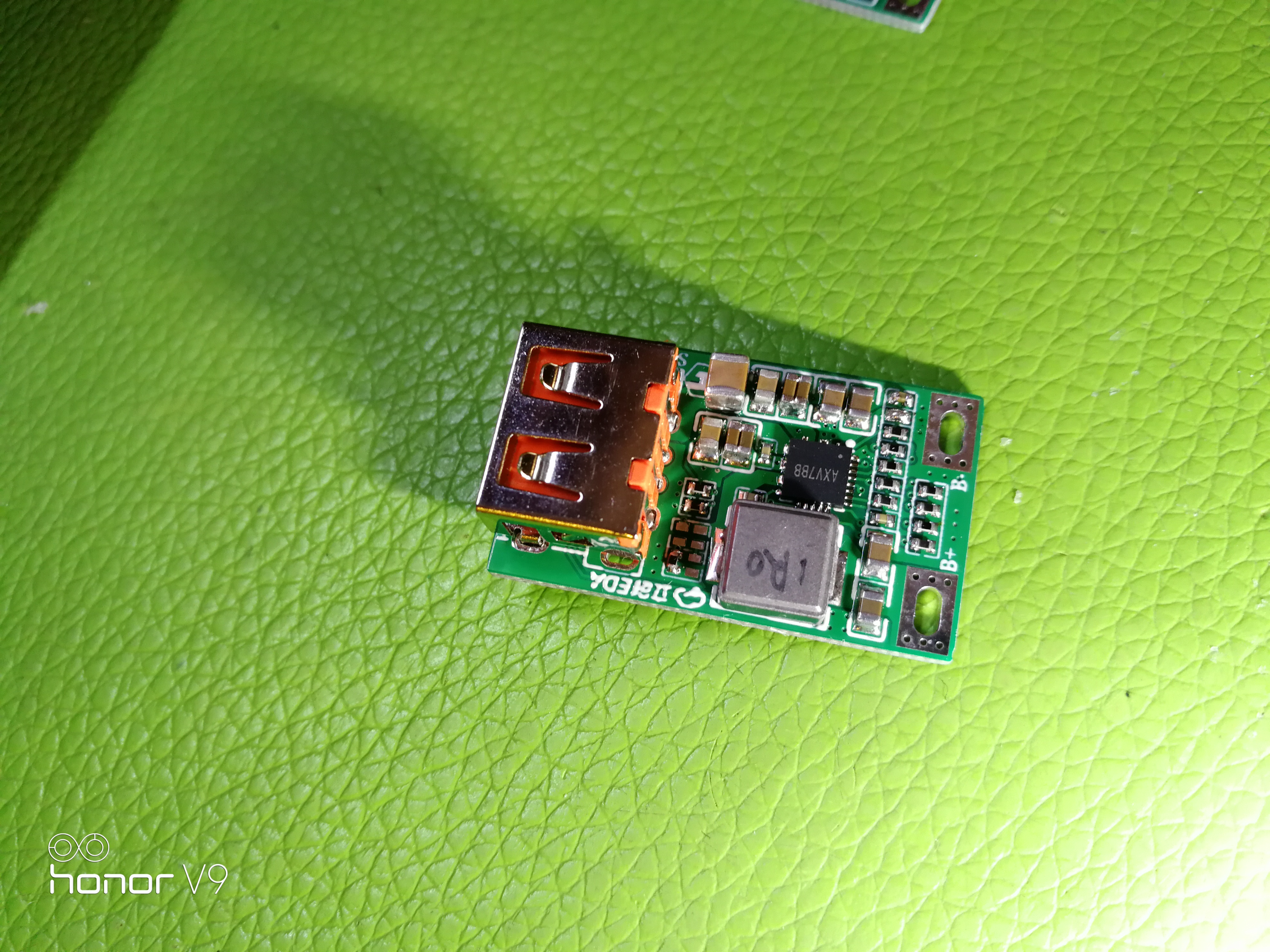

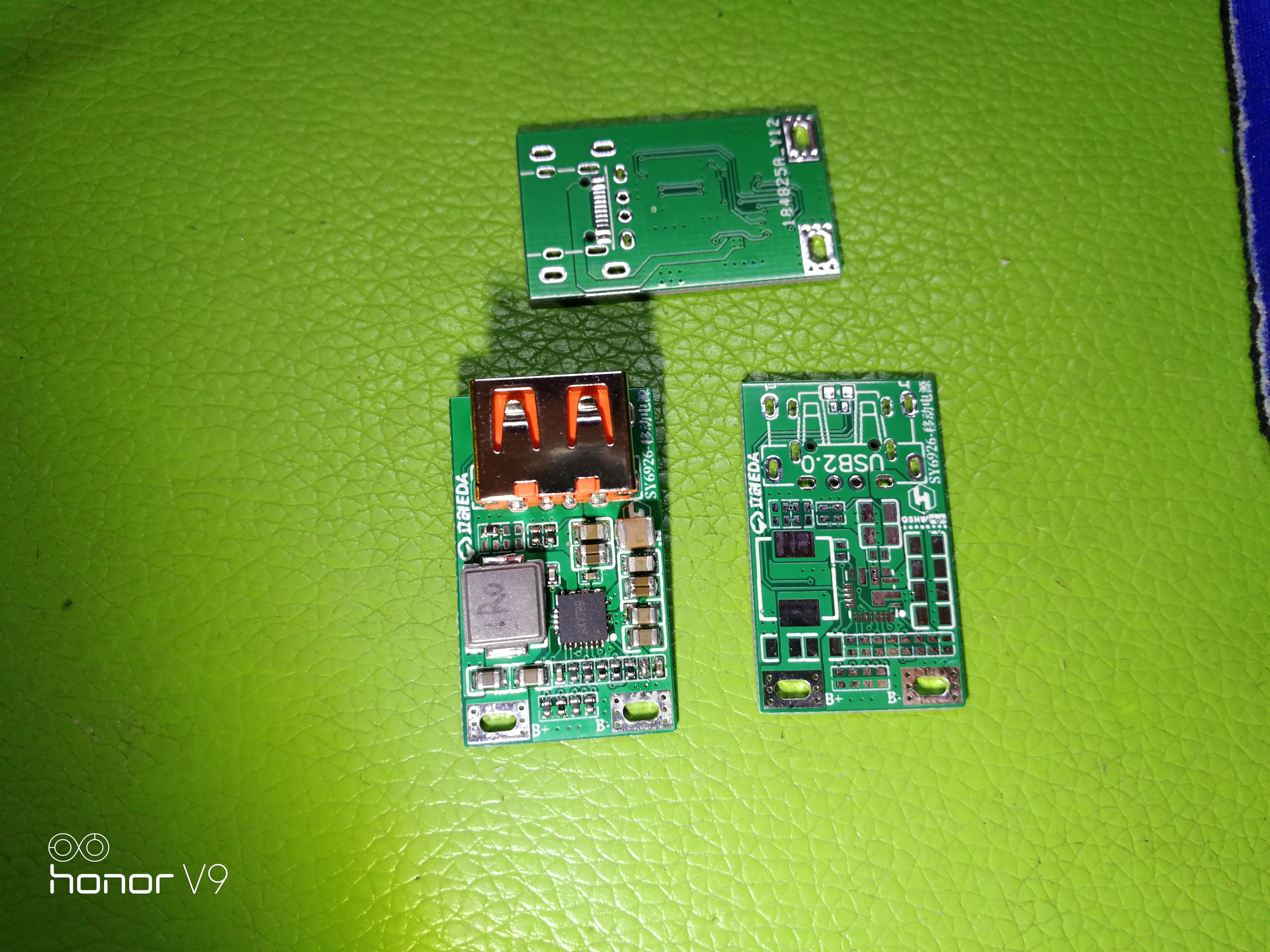

本工程是用于验证立创商城 电池电源管理芯片 SY6926QYC(商城编号C180877)的方案验证板设计
简介:本工程是用于验证立创商城 电池电源管理芯片 SY6926QYC(商城编号C180877)的方案验证板设计
创建时间:2020-05-14 06:44:46更新时间:2021-10-07 01:36:34
芯片方案 电池电源管理芯片 SY6926QYC(商城编号C180877
SY6926 内置18V耐压mos适应快充电路

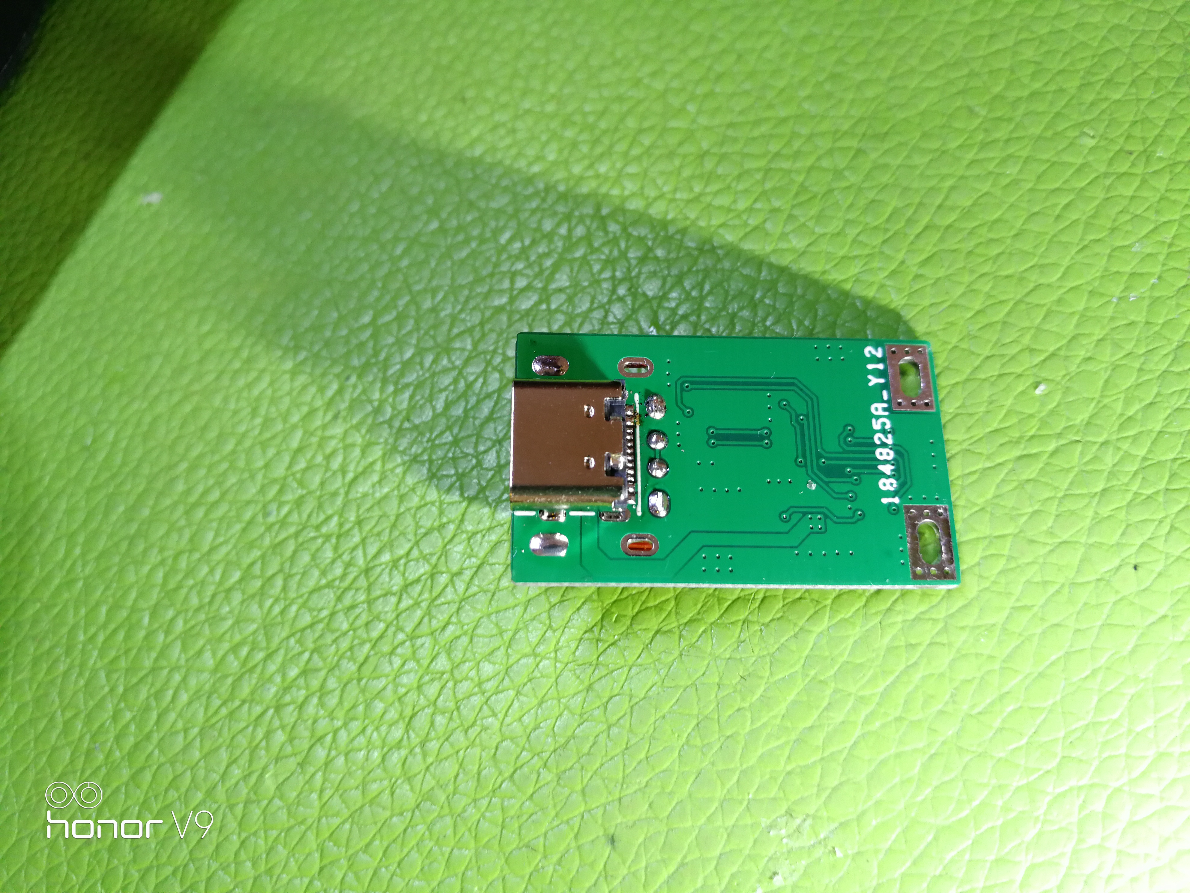

1个TYPEC输入,充电最大5A 。(默认2A)
1个TYPEA输出,放电2.5A 。(过载3A)
兼容4.2V 4.35V电池 (通过电阻选择)
具输出限流
EN控制功能 (电路默认开启)
电池直接焊接
单灯指示的移动电源充电宝IC
