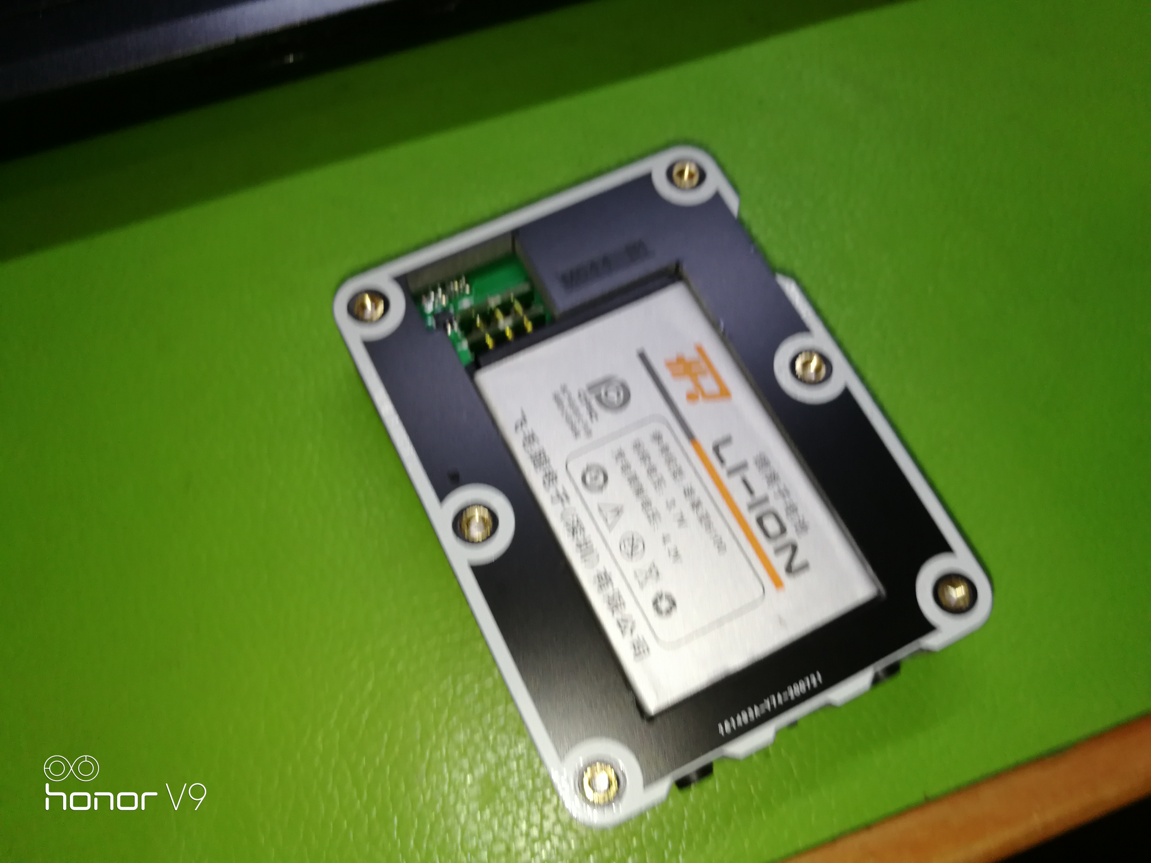

源码略修改接口,适配此版请用文后上传的源码。自己加了一些外围,可实现锂电池便携使用。

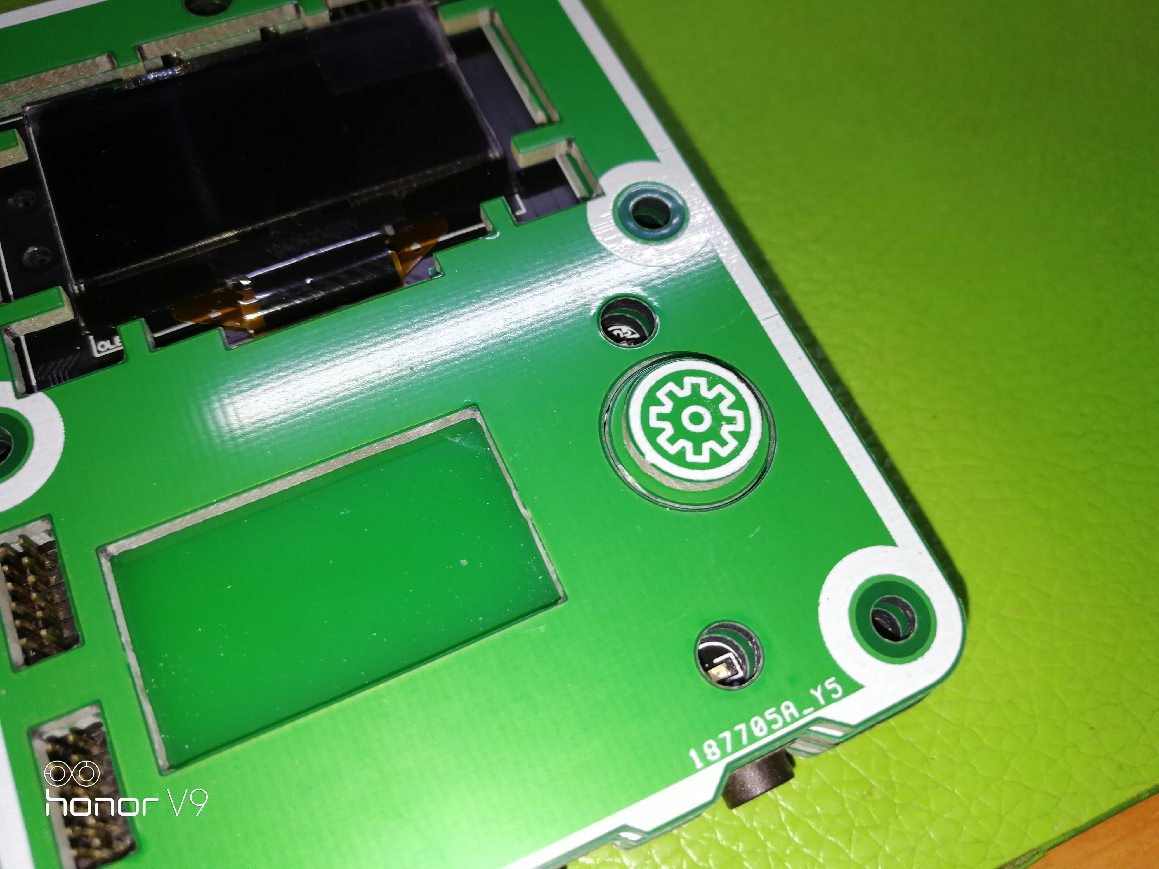

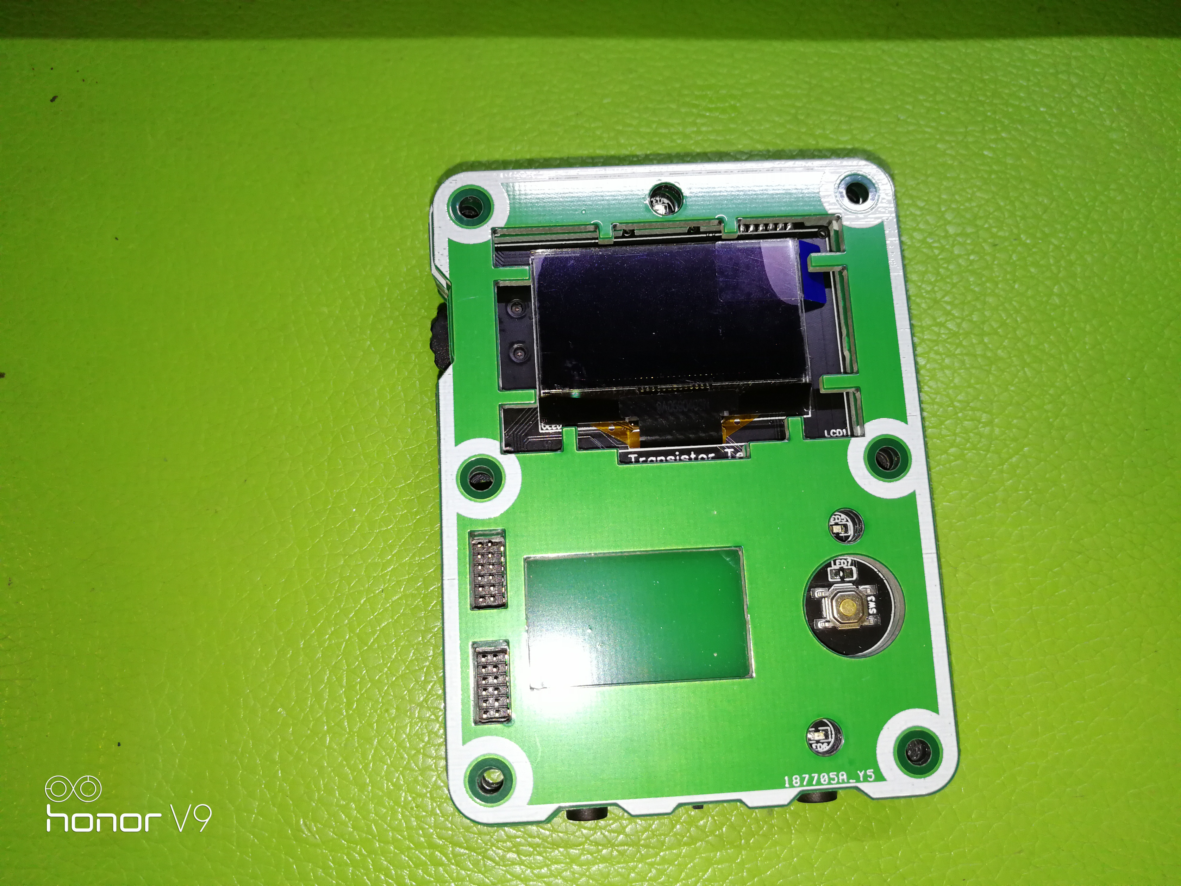

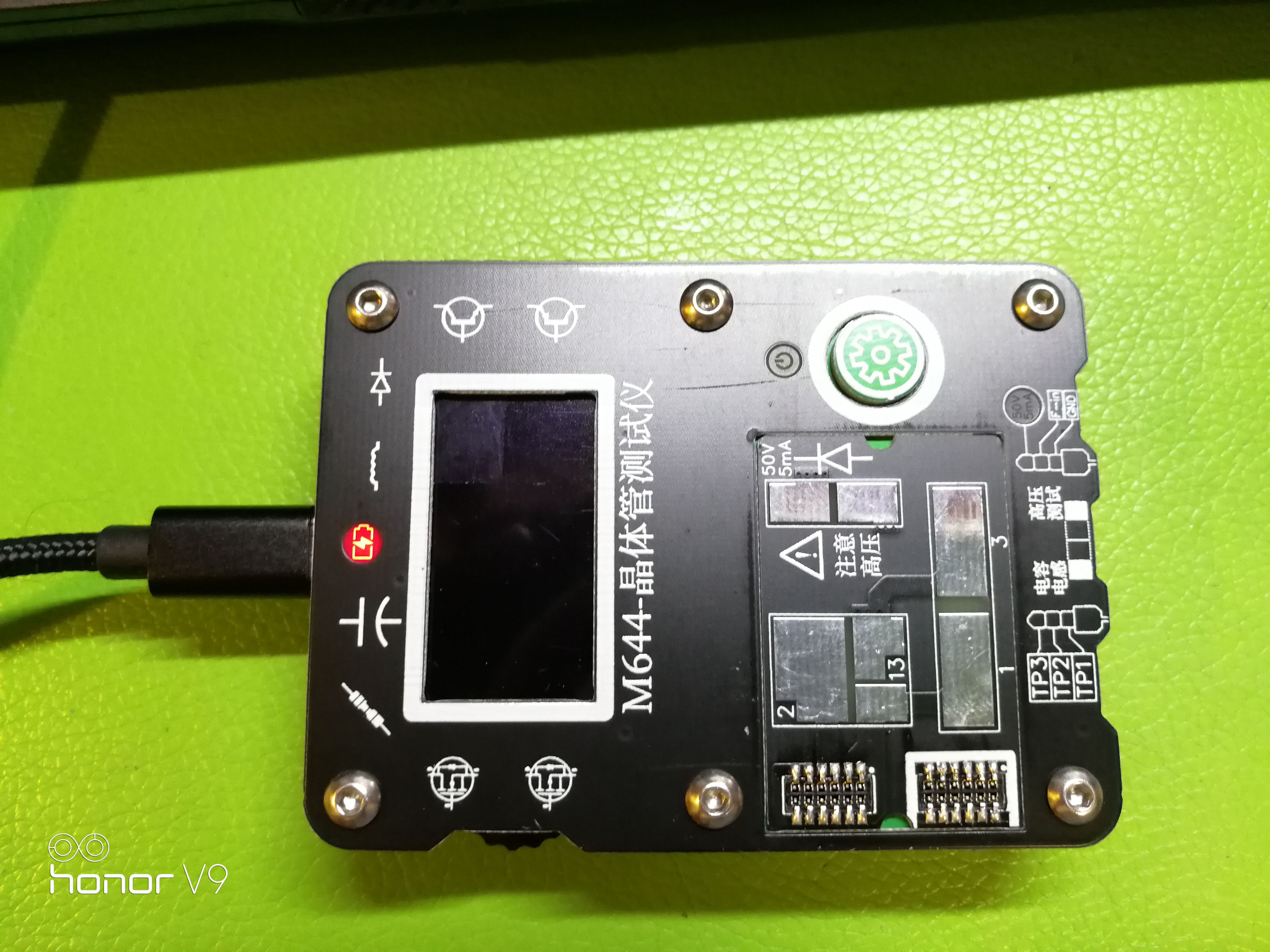

正面一块1.3寸OLED显示屏。
充电使用TYPE接口,正面带充电指示灯,带TTL数据输出,可将测试数据通过内置串口传输到电脑上,波特率9600。
一键式测量,放上被测元器件,按一下按键就可以测试,测试结束后显示一段时间后自动关机,或者用编码轮选择更多的功能。
拨动开关左拨为小电容小电感测量,右拨为高压测试。注意高压不要打到IO上,容易打坏IO。

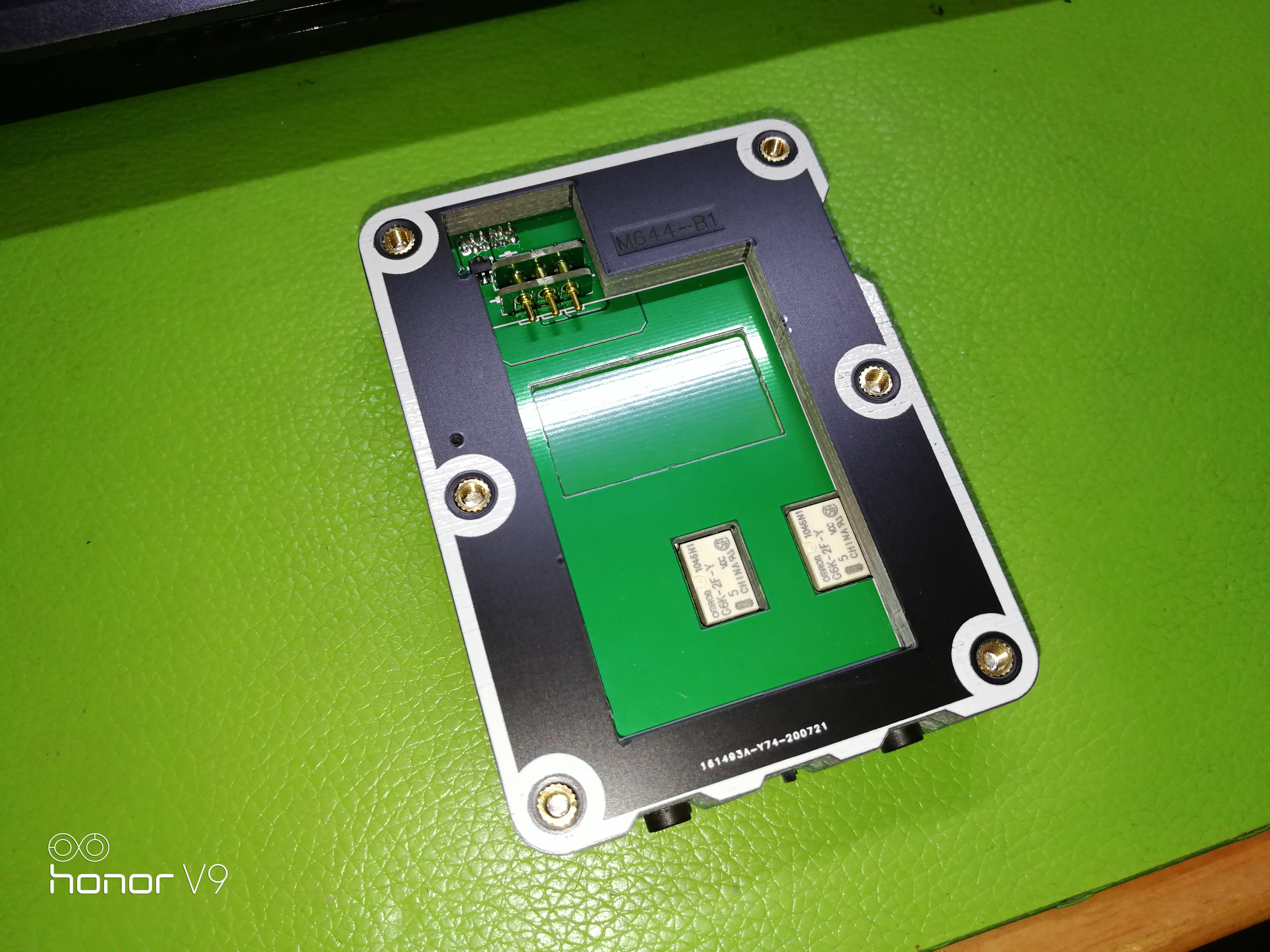

可更换贴片测试板或者锁紧座测试板(更换后最好是重新校准)
下方两个3.5mm音频接口,分别是左边3个测试接口,右边为频率输入和高压输出。方便接驳夹具来测量元器件。
