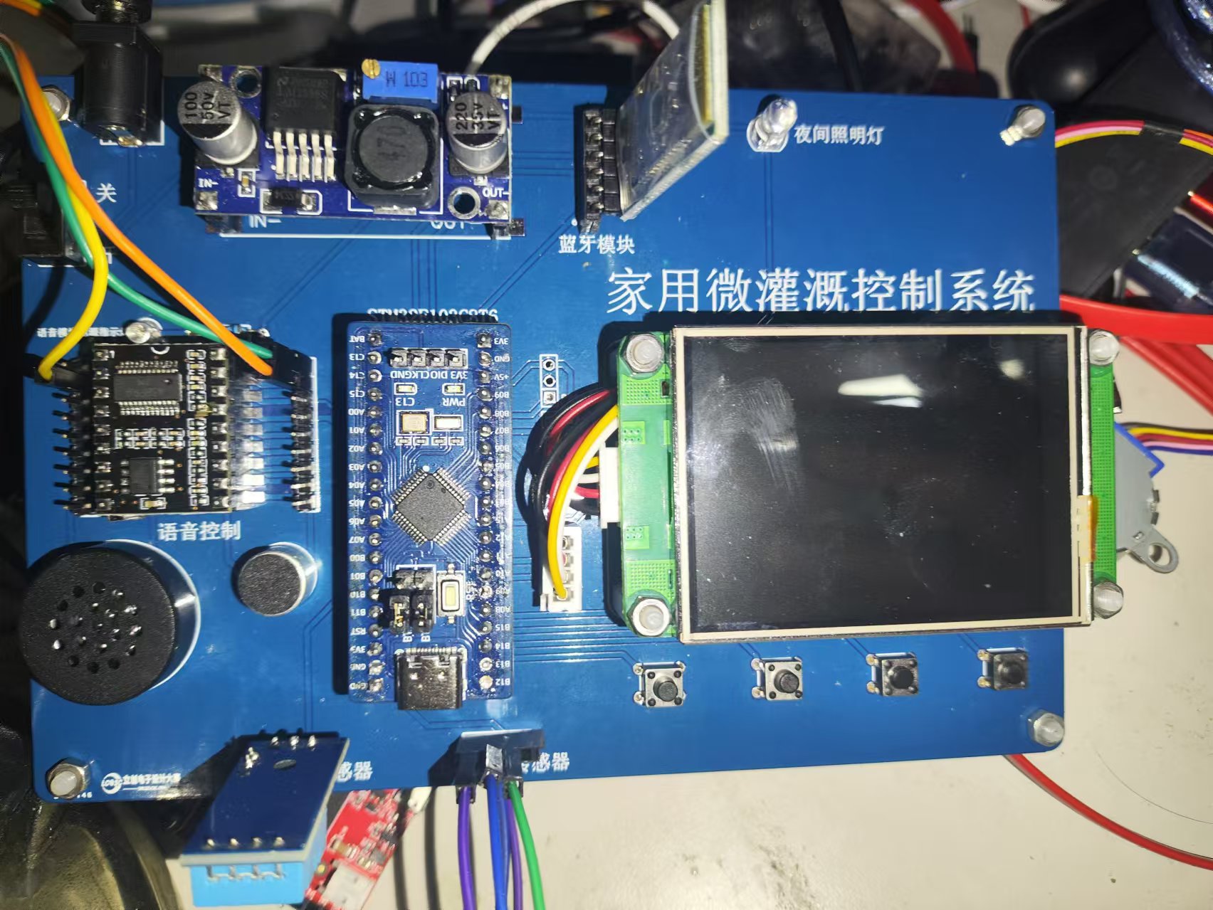

*4、硬件部分
智能家用灌溉系统的硬件设计包括:
  1. 传感器:用于监测土壤湿度、环境温度、光照强度、pH值等参数,土壤湿度传感器、DS18B20温度传感器。
  2. 主控单元:STM32F103C8T6微控制器,负责处理传感器数据并控制灌溉系统。
  3. 执行器:水泵、电磁阀等,根据主控单元的指令执行灌溉操作。
  4. 通信模块:蓝牙模块,用于将系统数据上传到云端或手机APP,实现远程监控和控制。
  5. 电源管理:使用BOOST电源电路,为系统和执行器提供电源。
  6. 用户交互界面:采用陶晶驰串口屏,用于显示系统状态和用户交互。
  7. 数据采集和处理模块:将模拟信号转换为数字信号供微控制器处理。

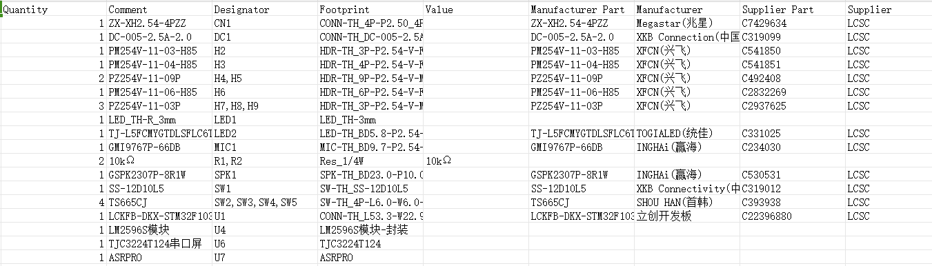

*6、BOM表
