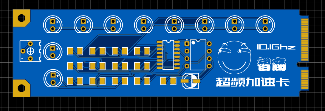

不管再垃圾的电脑配置装上RGB光污染性能增加30%——图吧大佬
简介:不管再垃圾的电脑配置装上RGB光污染性能增加30%——图吧大佬
创建时间:2020-03-01 15:07:27更新时间:2021-08-15 19:40:32
3.2v2版本更新:修改了标注更加直观
3.2v1版本更新:添加了3D库

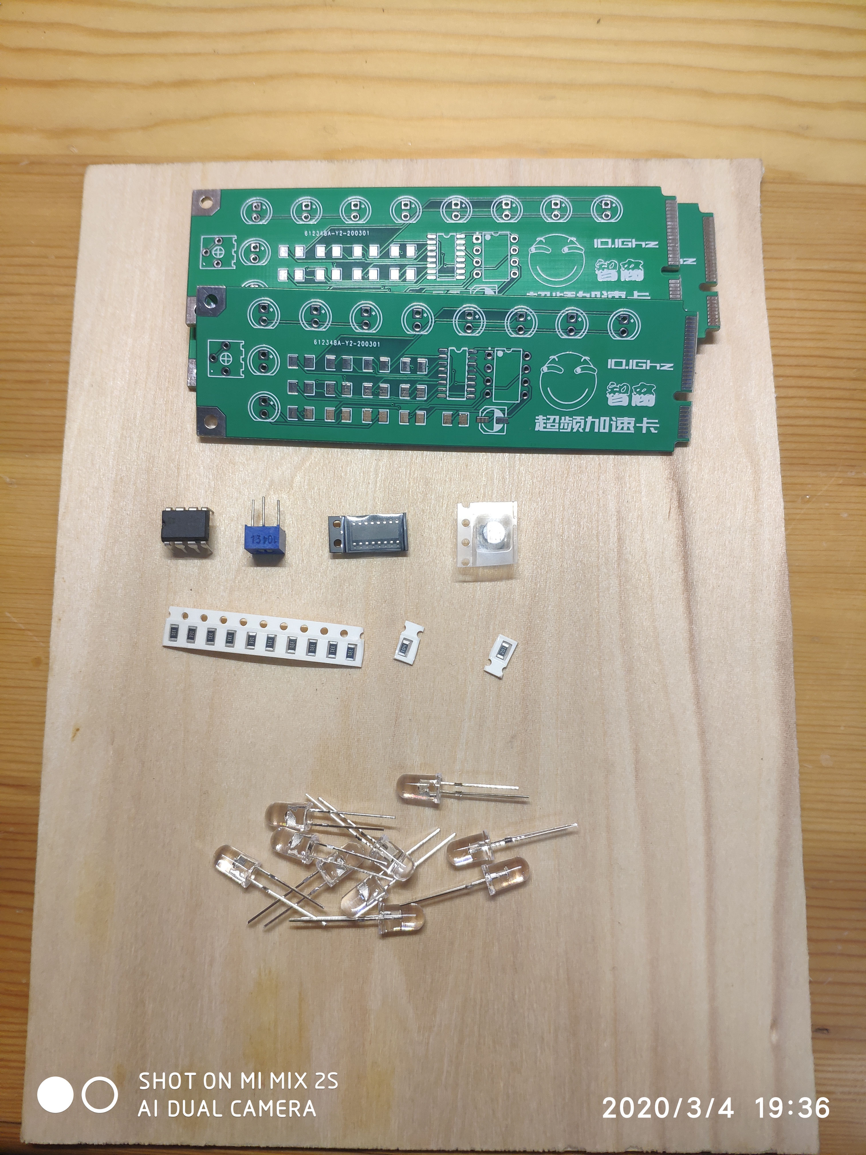

CD4017
CD4017:十进制计数器 / 脉冲分配器, CD4017 是 5 位 Johnson 计数器,具有 10 个译码输出端, CP、CR、INH 输入端。时钟输入端的斯密特触发器具有脉冲整形功能, 对输入时钟脉冲上升和下降时间无限制。 INH 为低电平时, 计数器在时钟上升沿计数; 反之,计数功能无效。 CR 为高电平时,计数器清零。Johnson计数器,提供了快速操作、 2 输入译码选通和无毛刺译码输出。防锁选通,保证了正确的计数顺序。译码输出一般为低电平, 只有在对应时钟周期内保持高电平。在每 10 个时钟输入周期 CO 信号完成一次进位,并用作多级计数链的下级脉动时钟。 CD4017 提供了 16 引线多层陶瓷双列直插 (D) 、熔封陶瓷双列直插 (J) 、塑料双列直插 (P) 和陶瓷片状载体 (C)4 种封装形式。
(2)工作条件编辑
电源电压范围: 3V-15V
输入电压范围: 0V-VDD
工作温度范围
M 类:55℃-125℃
E 类:40℃-85℃
(3)极限值编辑
电源电压: -0.5V-18V 输入电压: -0.5V-VDD 十 0.5V
输入电流:± 10mA贮存温度: -65℃-150℃
(4)功能符号编辑
CO:进位脉冲输出    CP:时钟输入端    CR:清除端    INH:禁止端    VDD:正电源    VSS:地    Q0-Q9 计数脉冲输出端
NE555
(1) NE555
NE555是属于 555 系列的计时 IC 的其中的一种型号, 555系列 IC 的接脚功能及运用都是相容的, 只是型号不同的因其价格不同其稳定度、 省电、可产生的振荡频率也不大相同;而 555 是一个用途很广且相当普遍的计时 IC,只需少数的电阻和电容,便可产生数位电路所需的各种不同频率之脉波讯号
(2)主要特点
1. 只需简单的电阻器、电容器,即可完成特定的振荡延时作用。其延时范围极广,可由几微秒至几小时之久。
2. 它的操作电源范围极大,可与 TTL,CMOS 等逻辑电路配合,也就是它的输出电平及输入触发电平,均能与这些系列逻辑电路的高、低电平匹配。
3. 其输出端的供给电流大,可直接推动多种自动控制的负载。
4. 它的计时精确度高、温度稳定度佳,且价格便宜。
(3)引脚
Pin 1 ( 接地) - 地线( 或共同接地 ) ,通常被连接到电路共同接地。
Pin 2 ( 触发点 ) - 这个脚位是触发 NE555使其启动它的时间周期。触发信号上缘电压须大于 2/3 VCC,下缘须低于 1/3 VCC 。
Pin 3 ( 输出) - 当时间周期开始 555 的输出脚位,移至比电源电压少 1.7 伏的高电位。周期的结束输出回到 O伏左右的低电位。
Pin 4 ( 重置) - 一个低逻辑电位送至这个脚位时会重置定时器和使输出回到一个低电位。它通常被接到正电源或忽略不用。
Pin 5 ( 控制) - 这个接脚准许由外部电压改变触发和闸限电压。
Pin 6 ( 重置锁定 ) - Pin 6 重置锁定并使输出呈低态。当这个接脚的电压从
VCC 电压以下移至 2/3 VCC 以上时启动这个动作。
Pin 7 ( 放电) - 这个接脚和主要的输出接脚有相同的电流输出能力,当输出为 ON时为 LOW,对地为低阻抗,当输出为 OFF时为 HIGH,对地为高阻抗。
Pin 8 (V +) - 这是 555个计时器 IC 的正电源电压端。

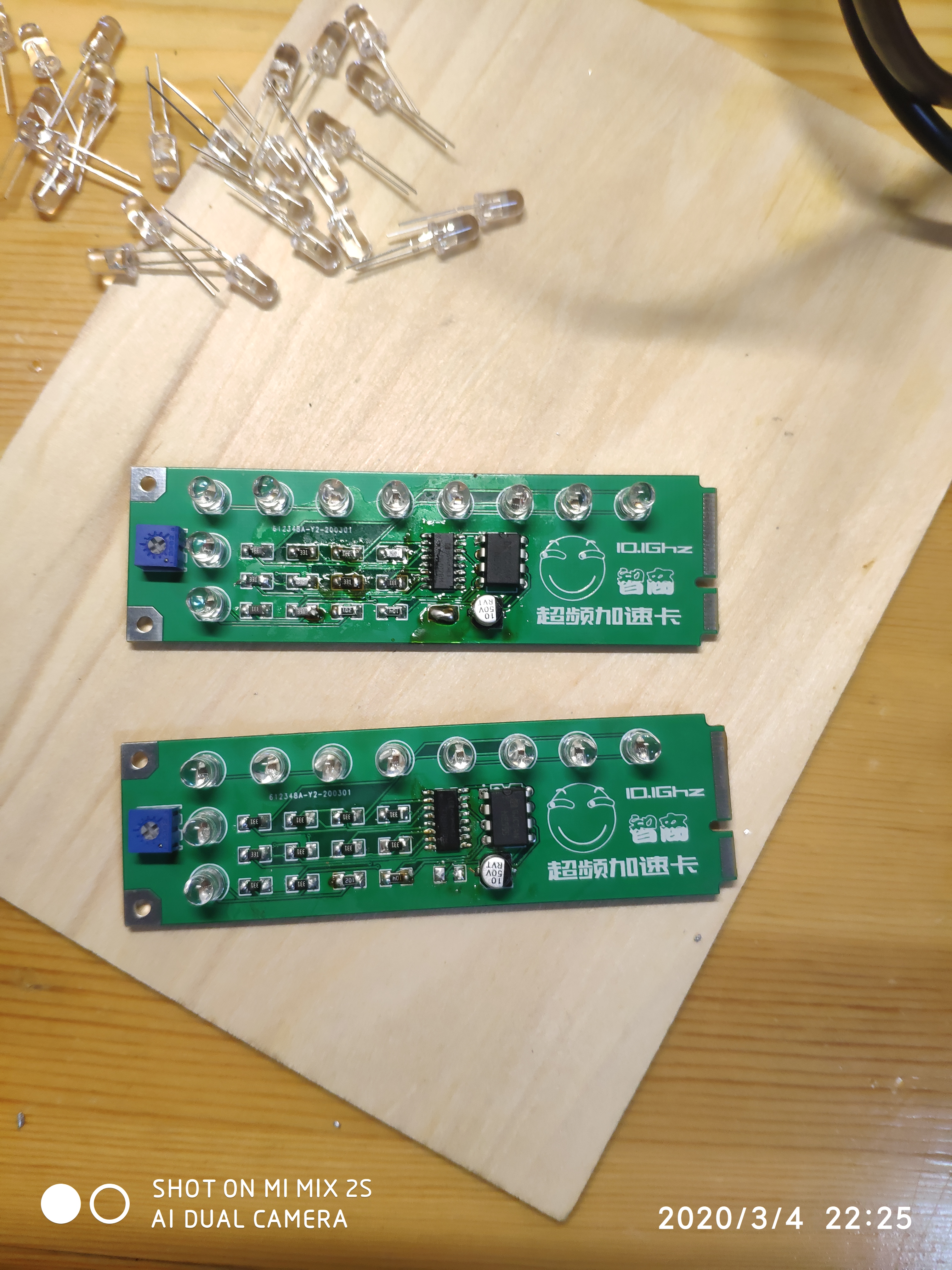

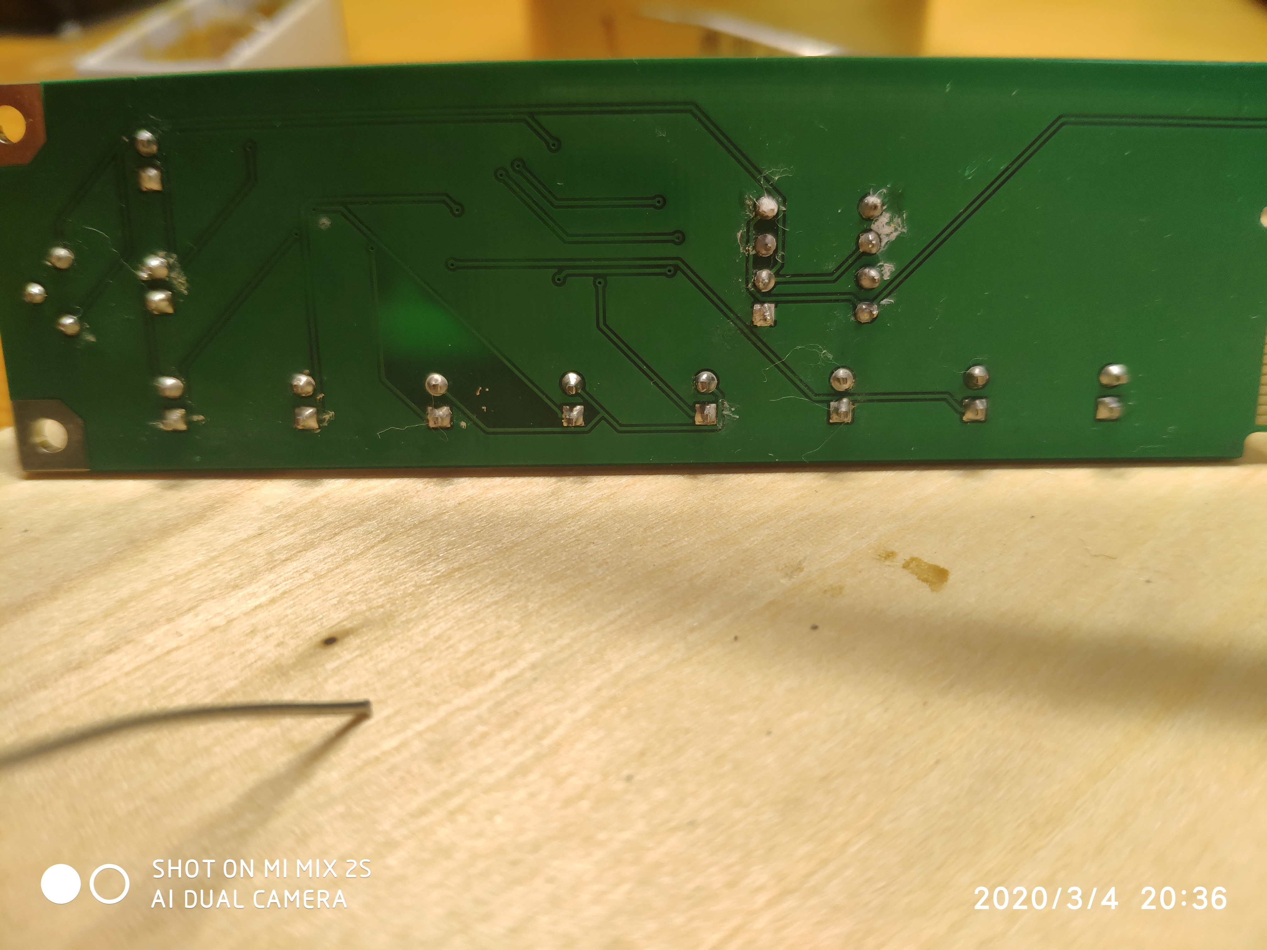

制作过程、效果演示
https://www.bilibili.com/video/av93754635/
https://www.bilibili.com/video/av93893629/
