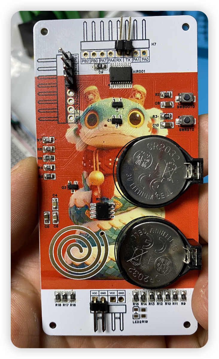

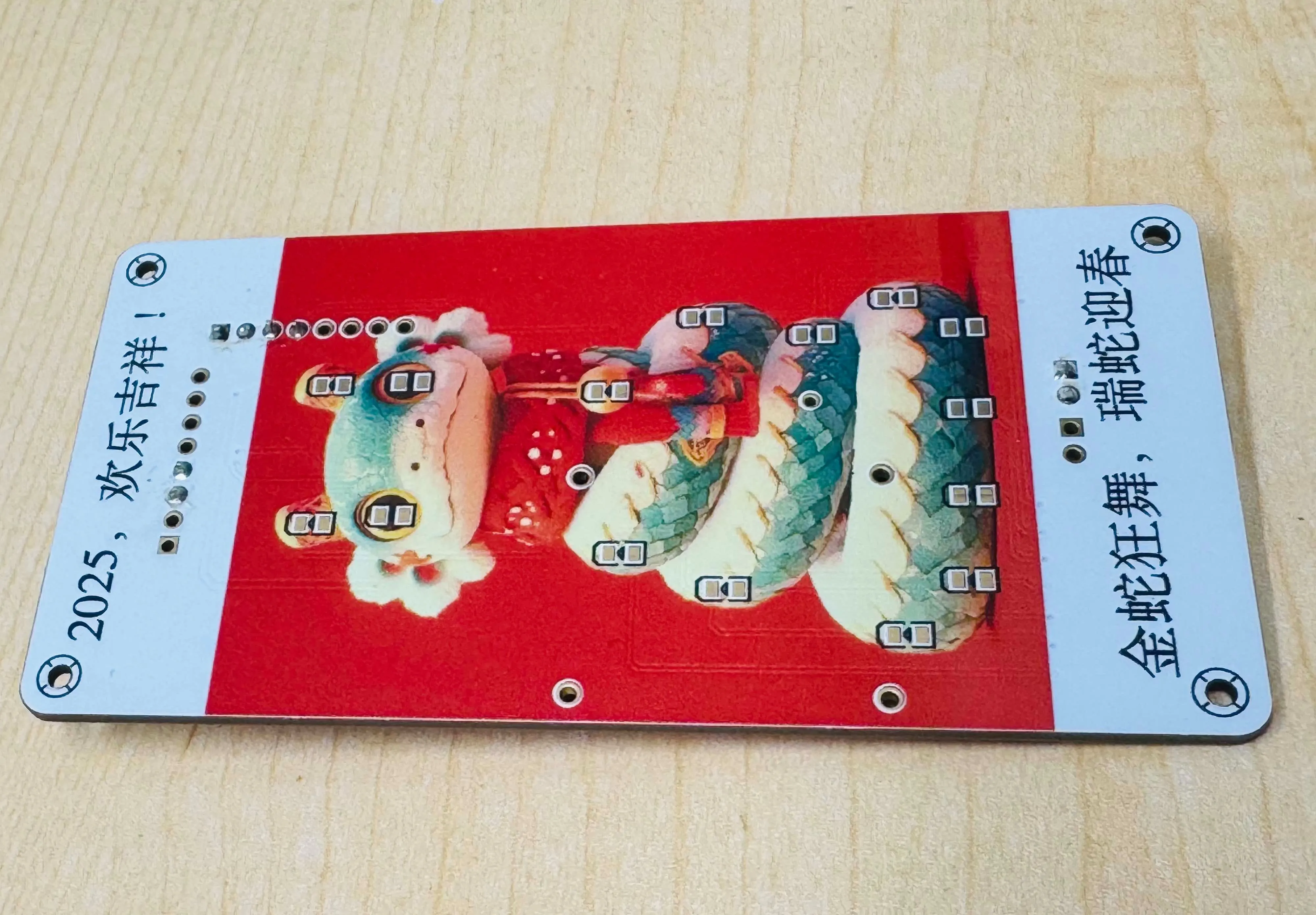

# 蛇年闪闪板
## 目标
使用彩色丝印,做一块迎蛇年的PCB板。采用CR2032供电, Air001芯片,后续可实现呼吸灯等效果。
采用RH6616, 触摸亮灯。
## 供电
打算做一个可以携带的,所以采用CR2032供电。
没有加降压芯片,也没有做USB接口,但做了排针输入,所以目前只能使用CR2032,或使用干电池供电。
## 后续扩展
- 如果PCB板可用的话,还打算以后加个槽,把小蛇的身体用冷光灯带围起来,可能夜间轮廓线会更加好看些。
- 引出Air001的引脚,以备后续更多功能。

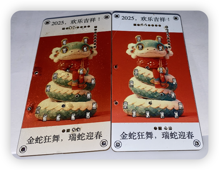

## 上班比较忙,没完成,春节放假时,发现芯片烧录不进去,等春节过后,再用jlink方式烧录试一下。
建议手工焊接,感觉不能用铁板烧,否则彩色丝印的白色部分,很明显泛黄,不好看。
下面左边是铁板烧的,右边是手工焊接的,白色部分对比,就很明显了。
