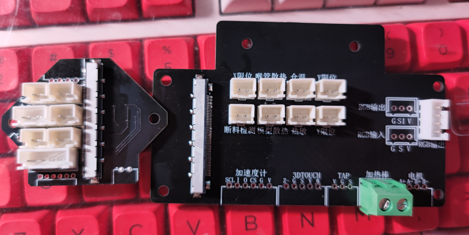

适用36圆饼电机的挤出头集线板,使用51P LVDS软排线连接
简介:适用36圆饼电机的挤出头集线板,使用51P LVDS软排线连接
创建时间:2023-09-18 01:27:55更新时间:2024-05-06 10:08:10

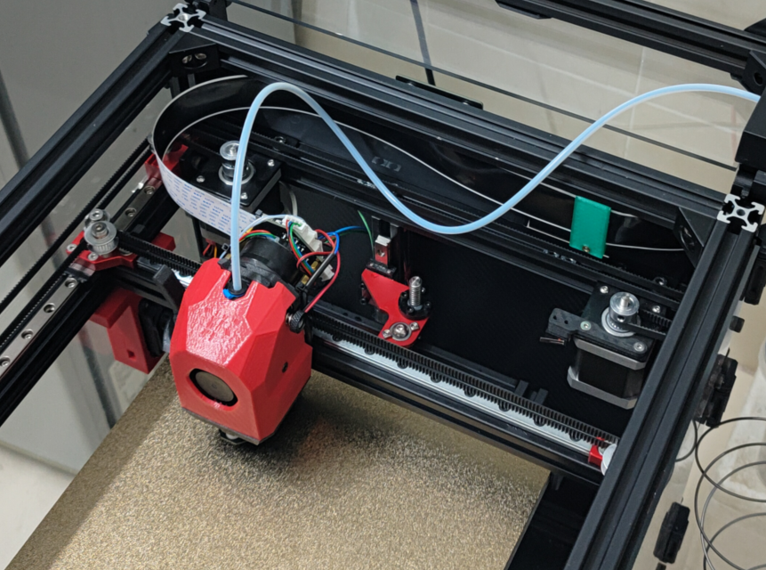

给大鱼TT用的集线板,其他使用36电机的挤出头应该也能用,定位孔水平放置,伽利略挤出机之类的45°角定位孔自行画转接件或者改一下板框
配置:x限位*1、z限位*1、加热棒*1、热端热敏*1、电机*1、喉管风扇*1、吹料风扇(并联)*2、断料检测*1、3dTouch*1、加速度计*1
可选板载:
1、ADXL345模块,可以买现成的模块搬板过去,已测试可用
2、仓温热敏,焊一个ntc100k热敏电阻即可使用
注意事项
1、排线用的是带卡头的LVDS排线,235尺寸的TT用60cm的感觉太长了,可以买短一点的,我买的是台鸿海达的,背面带一条固定带,长了也不会下垂太多,不过TT的惰轮螺丝有可能在某些角度会干涉到排线,装的时候需要注意一下。
2、热敏用的GH125座和XH座并联,本来想着能用GH125直接插拓竹用的热敏的,但是热敏长度还是差了那么一点点,无奈只能延长热敏线用XH端子,再改低一点或许就不需要延长了
3、ADXL345模块可以搬板过去,也可以接6P的排针,不过我用成了2.0的排针,有需要的自行改2.54排针,会比较通用一点
4、除了并联的接口外,其他所有的接口都分配了单独的线,没有共用任何线,所以接线也不必按我标的接,做其他用途也可以,电机线和加热棒线都分配了足够多的线,实测带80W的加热棒手感觉不到排线温度变化,应该是够用的了
5、转接板上面的Y限位和RGB座没有连到集线板,只是做转接的作用而已,而且转接板的固定方式当时也没想那么多,固定的位置有点不好调,有需要的根据自己的机子调整一下即可
6、成本:除了ntc100k和ADXL345,板子和座子都可以在立创上白嫖,排线座钜硕有,可以用券,排线我买的带卡头的,大概是17块钱不包邮,其他家也有便宜的,仅供参考
补一张排线的图
