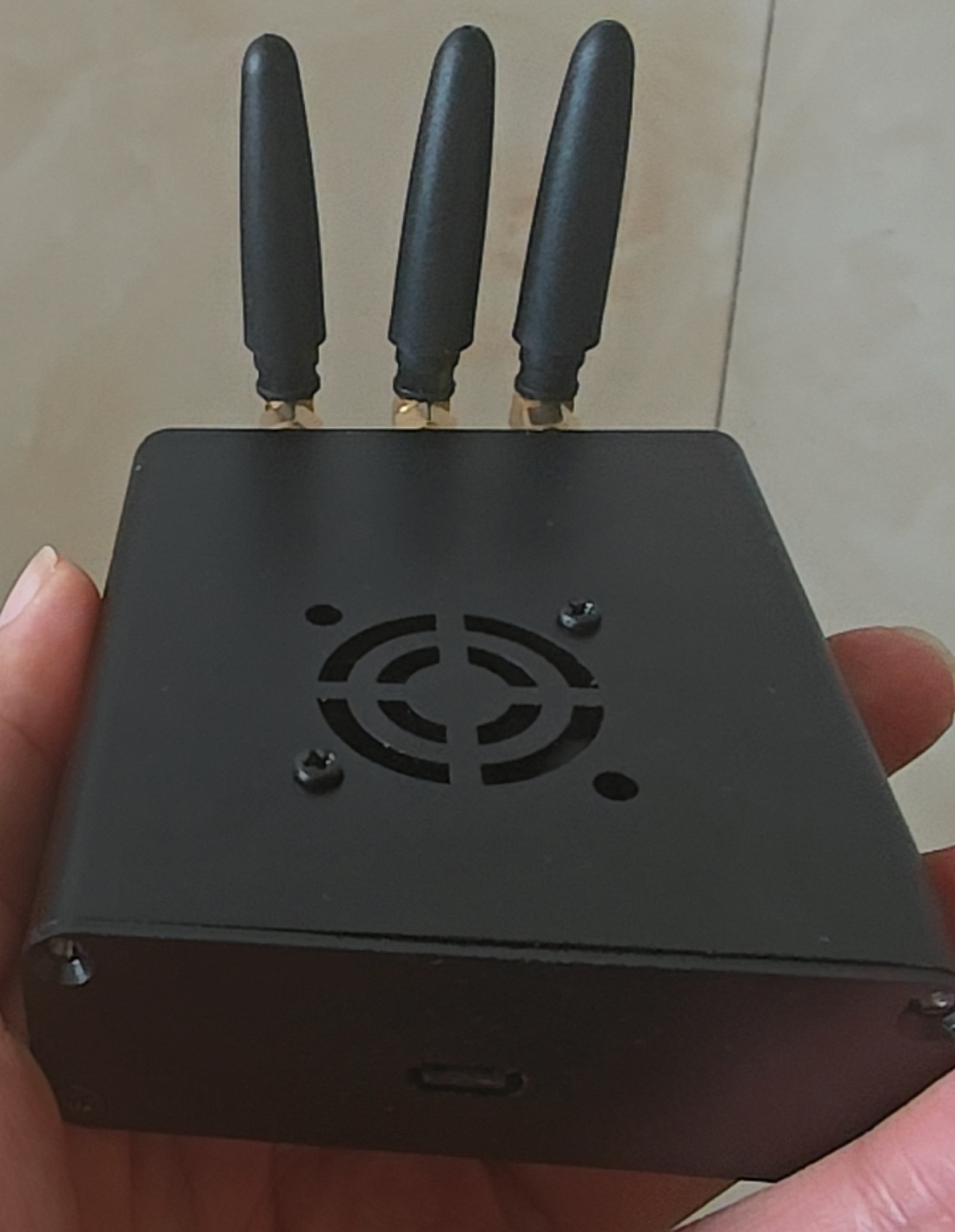

项目需要配合铝合金外壳使用。已打烊验证。
pcb上使用M2铜柱支撑5G通信壳。
需要从通信壳飞线到pcb主板上对应的焊盘上即可。
天线使用3个ipex3转sma接口。
