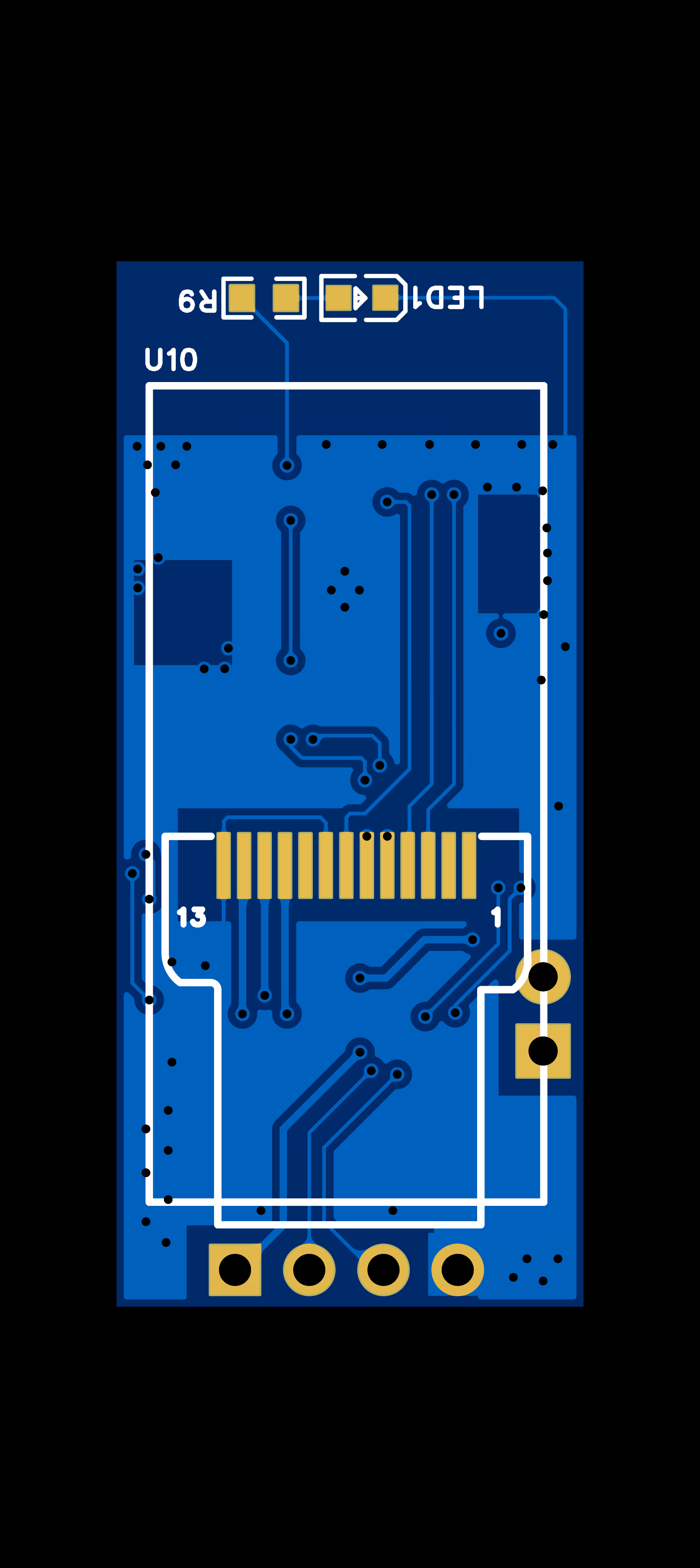

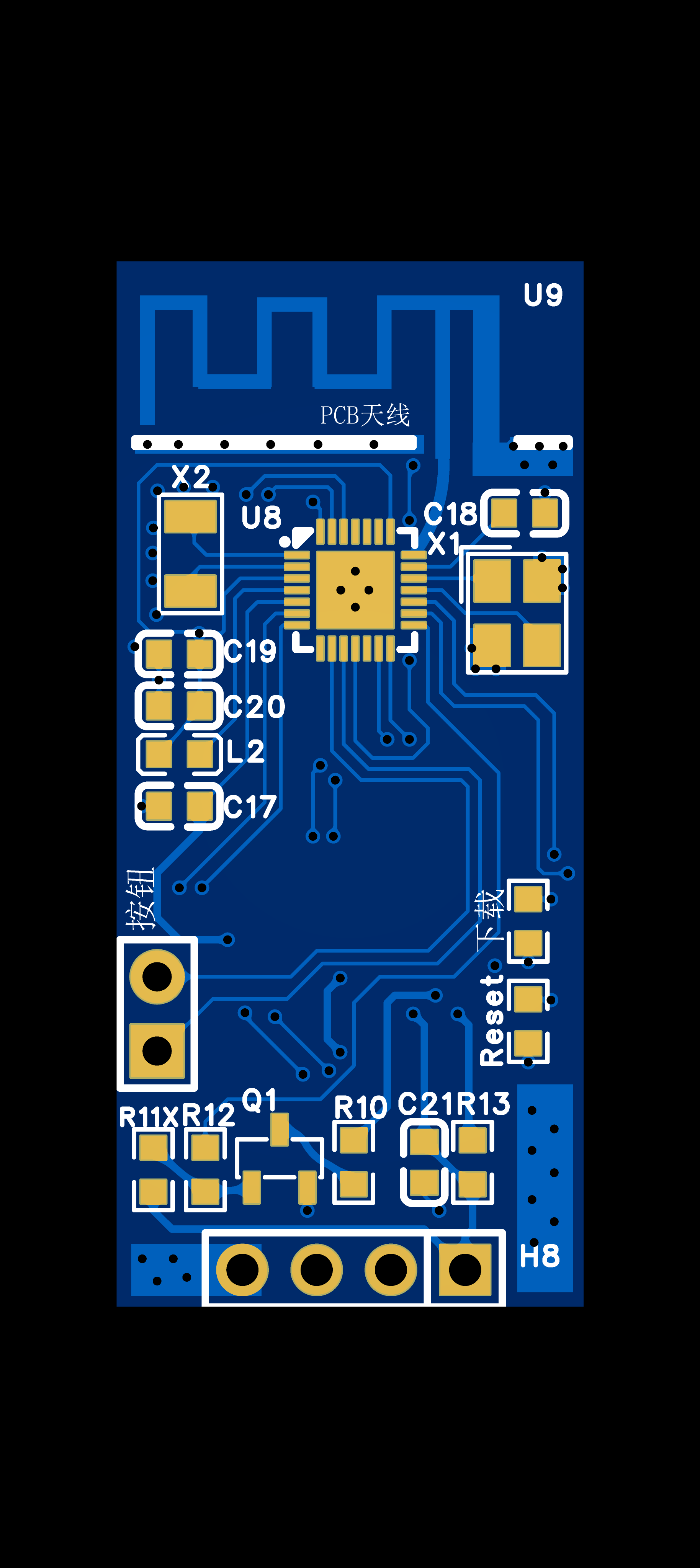

CH592F 手环 电路已经验证

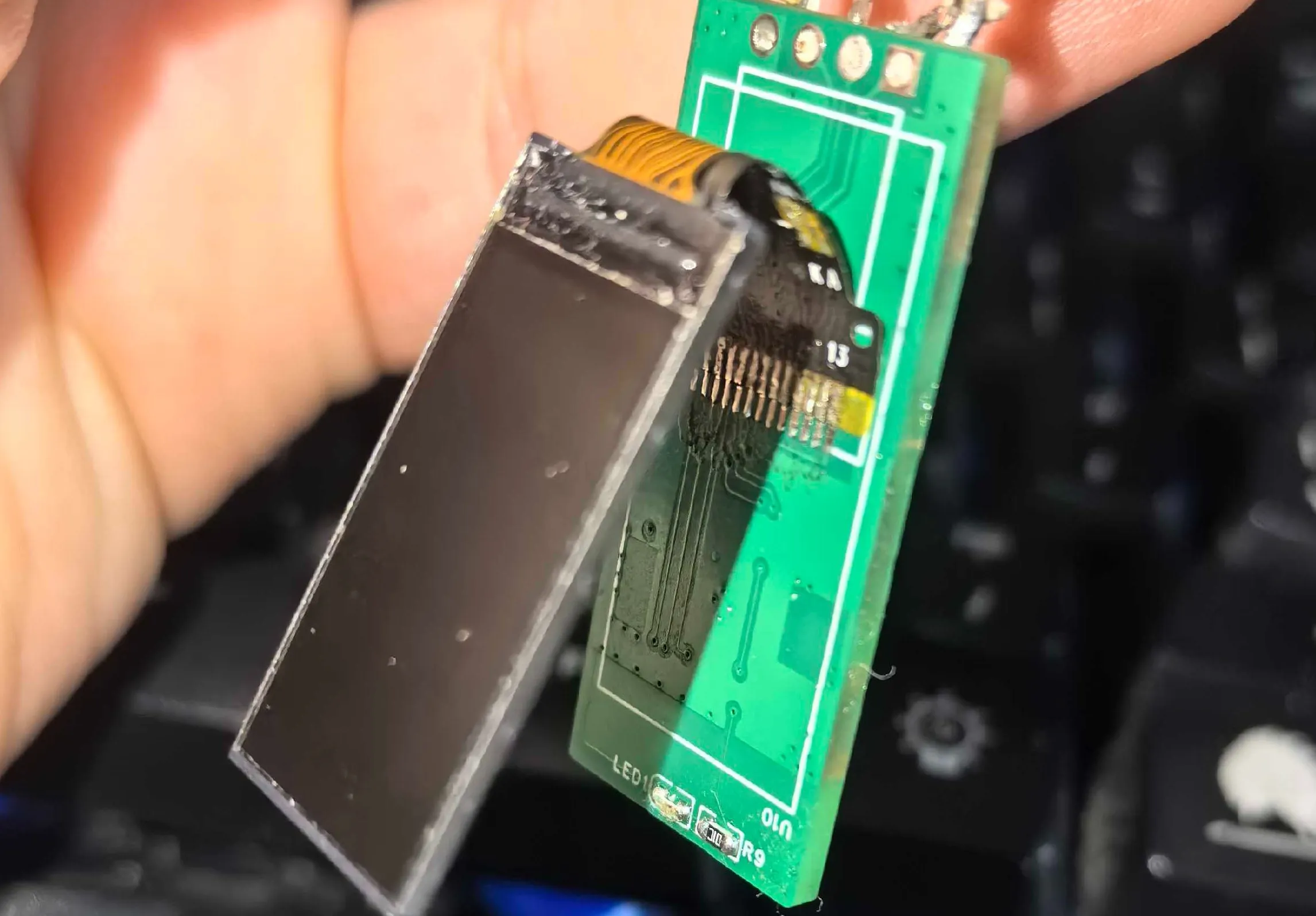

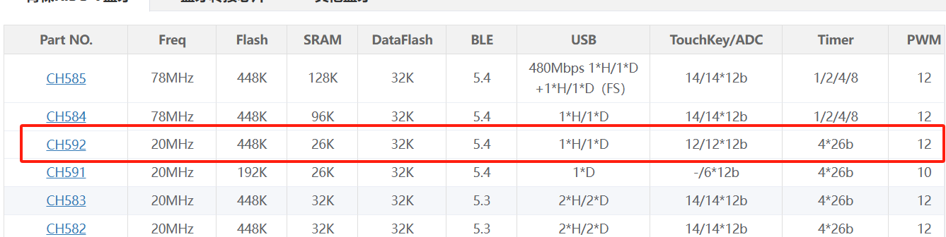

使用CH592作为主芯片,因此芯片为低功耗蓝牙产品,想制作一款DIY手环

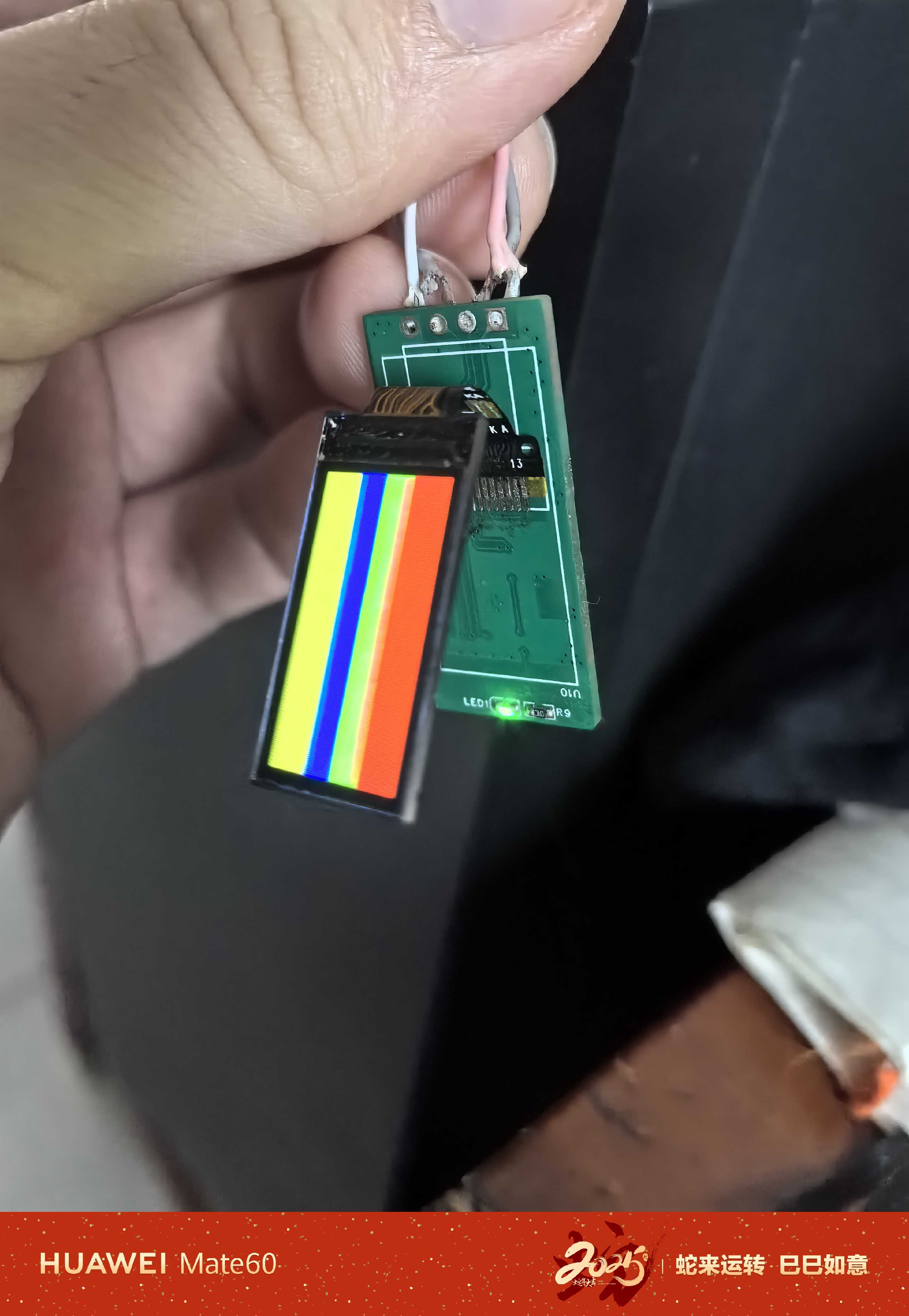

SPI+DMA LCD屏幕超快
可在官网CH592EVT.ZIP - 南京沁恒微电子股份有限公司下载文档下载教程
硬件已经OK准备增加时间+信息提醒功能。
外壳正在制作中。
