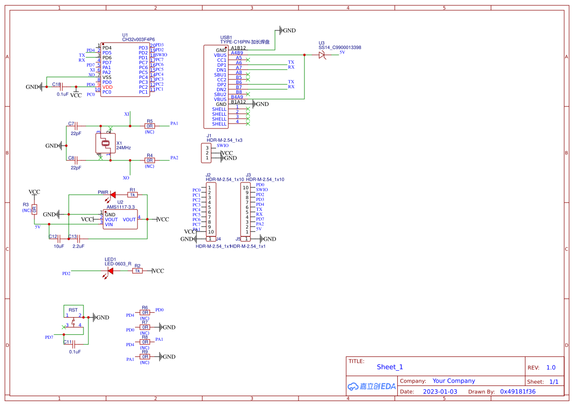

使用CH32V003F4P6的核心板
简介:使用CH32V003F4P6的核心板
创建时间:2023-01-08 12:38:37更新时间:2023-01-31 09:46:11
TYPE-C接口已连接到TX和RX 但正常的新芯片不支持串口下载 需要使用沁恒官方的WCH_LinkE下载
已画好封装库CH32V003核心板_文共 资源 - 嘉立创EDA (lceda.cn)
可使用3.3或5V供电 通过跳线自由选择
背面有AMS1117
如果焊接AMS1117 则是3.3v供电 VCC接口输入3.3V
如果不焊接AMS117 反而短接5|3跳线 则为5V供电 VCC接口也可输入5V也会输出5V
如果两个都不焊接 则为3.3V供电(此时USB口不供电 但接地和RX与TX 即还可正常进行串口通讯) 5V引脚悬空
背面可以只短接部分跳线不焊接元件 所以理论上能贴在板子上 不过最好还是用排针连接
大部分元件不支持一个两个的买 我买的20份不带CH32V003的元件一共59.66元 附件的BOM表中是一份 共25.03元
