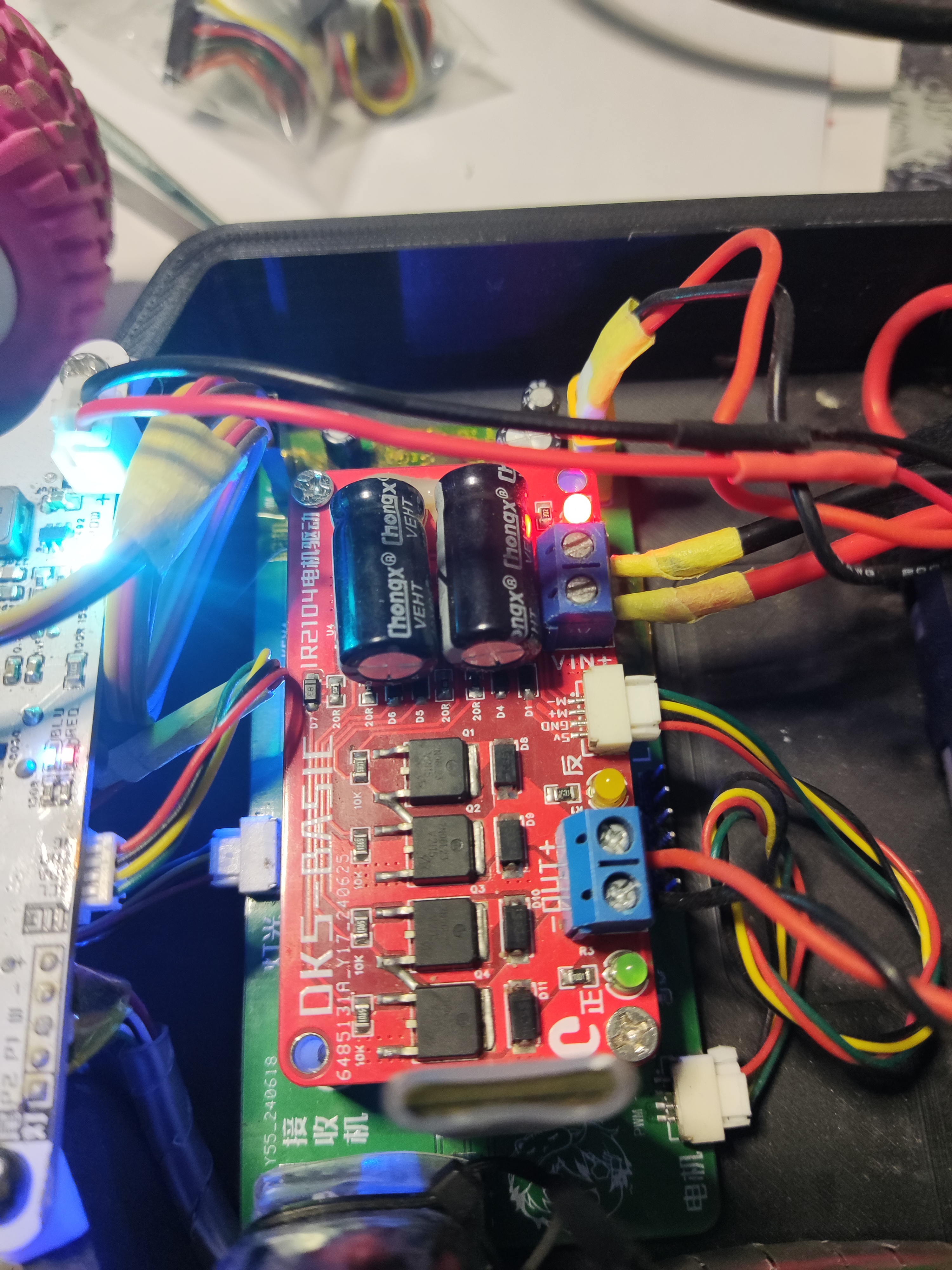

IR2104全桥电机驱动
简介:IR2104全桥电机驱动
创建时间:2025-01-15 20:20:59更新时间:2025-01-16 09:48:16

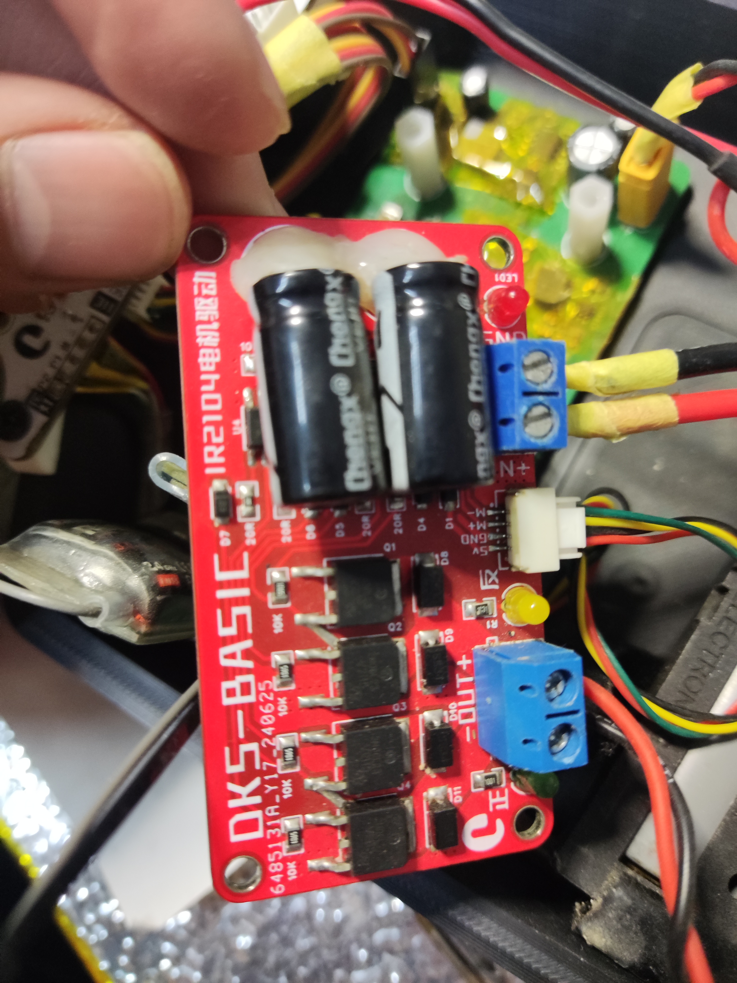

电源和电机接口为 KF301-5.0-2P 接线端子,便于适配各种负载。
PWM接口为 GH1.25-4P 接线端子,根据所用 同向线 还是 反向线,可自行调整线序。

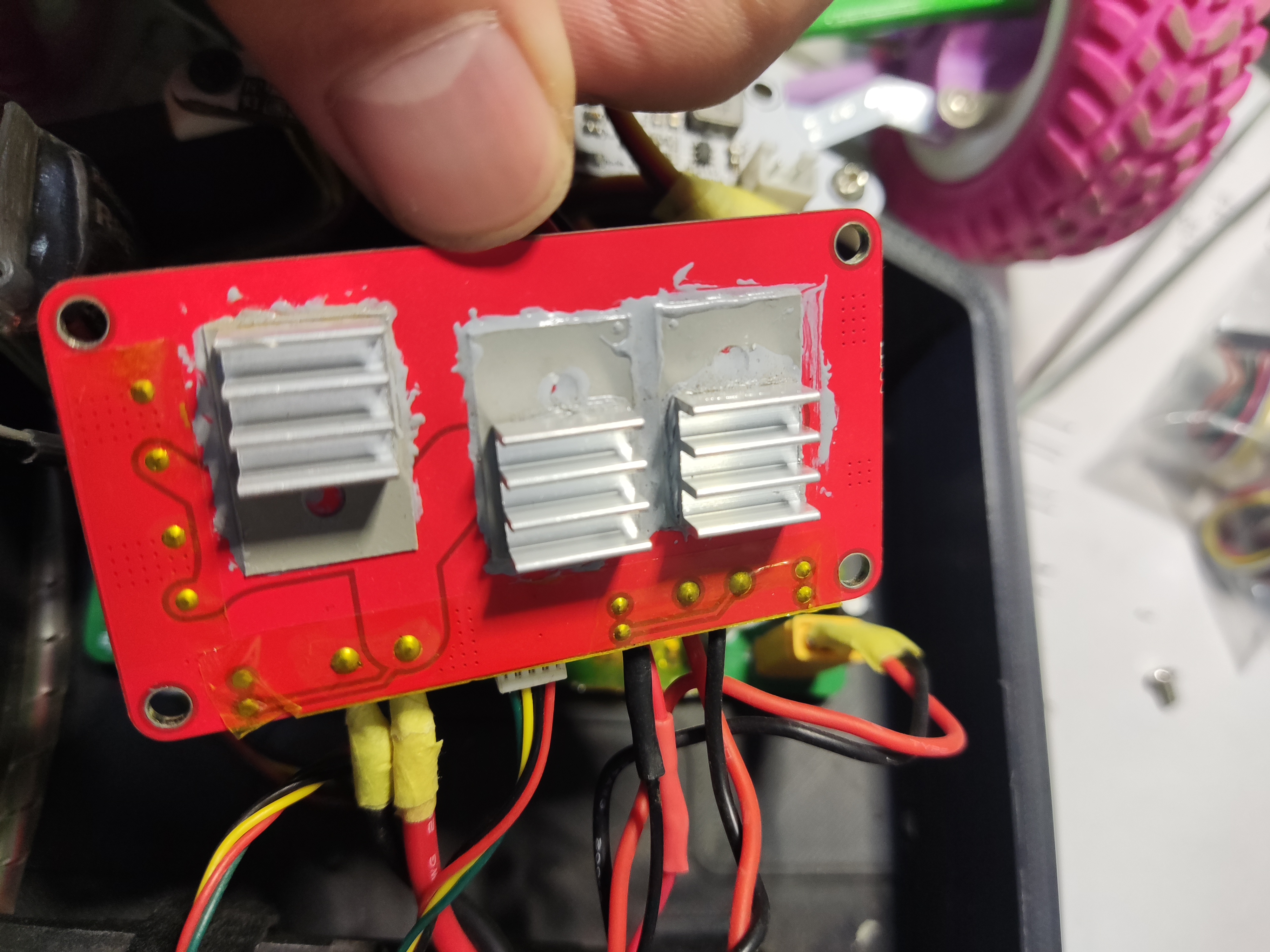

背面可贴散热片提高负载能力
PCB文件提供 70*40mm 和 66*36mm 两种尺寸
70*40mm 后续会添加外壳
注:IR2104的驱动方式与常用集成驱动芯片不同,仅给高低电平信号是不能正常驱动电机的。
具体请参考:IR2104详解 - 落子叶初LQ - 博客园
