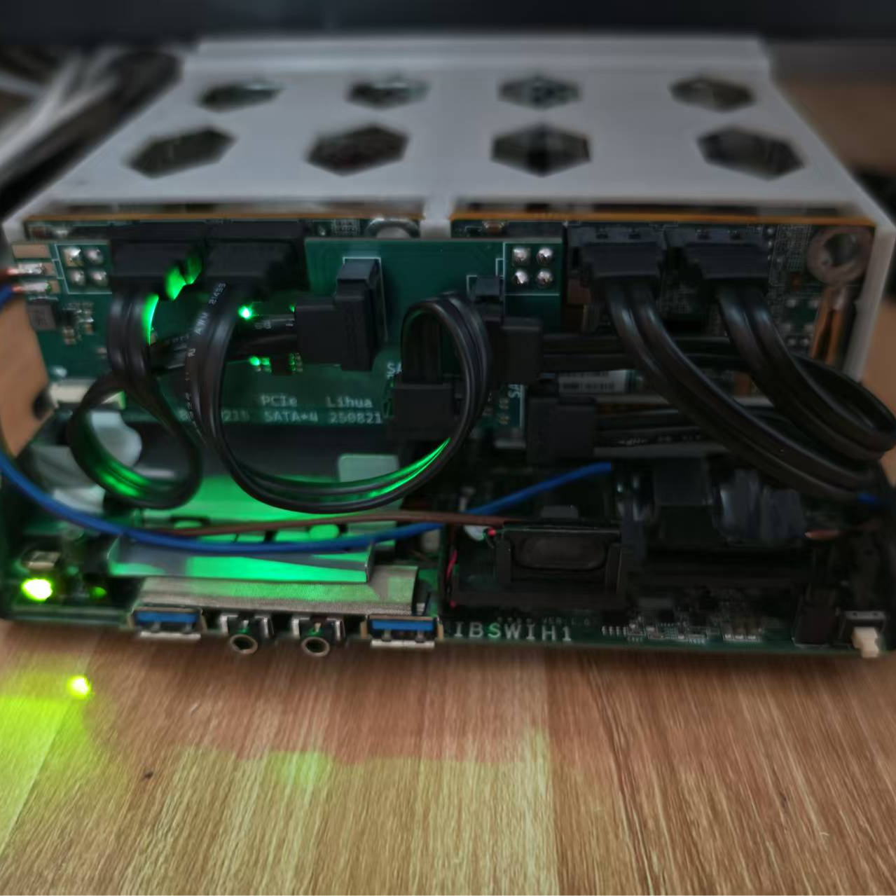

用于M700、M900、M3600小主机改造4盘位NAS的PCIE转SATA扩展板,将M2_Ekey转四个SATA接口。
简介:用于M700、M900、M3600小主机改造4盘位NAS的PCIE转SATA扩展板,将M2_Ekey转四个SATA接口。
MIT License
创建时间:2025-02-16 22:58:05更新时间:2025-09-05 09:45:50
我的小主机是M3600,外壳同M900、M700,没有NVME硬盘接口,
使用88SE9125芯片,通过无线网卡接口转接。
特殊排列的SATA接口便于走线。
需要四条弯头SATA数据线。
硬盘笼和打印模型来自【开源】 Lenovo 2L迷你主机 DIY NAS/小型服务器_哔哩哔哩_bilibili
测试成功
