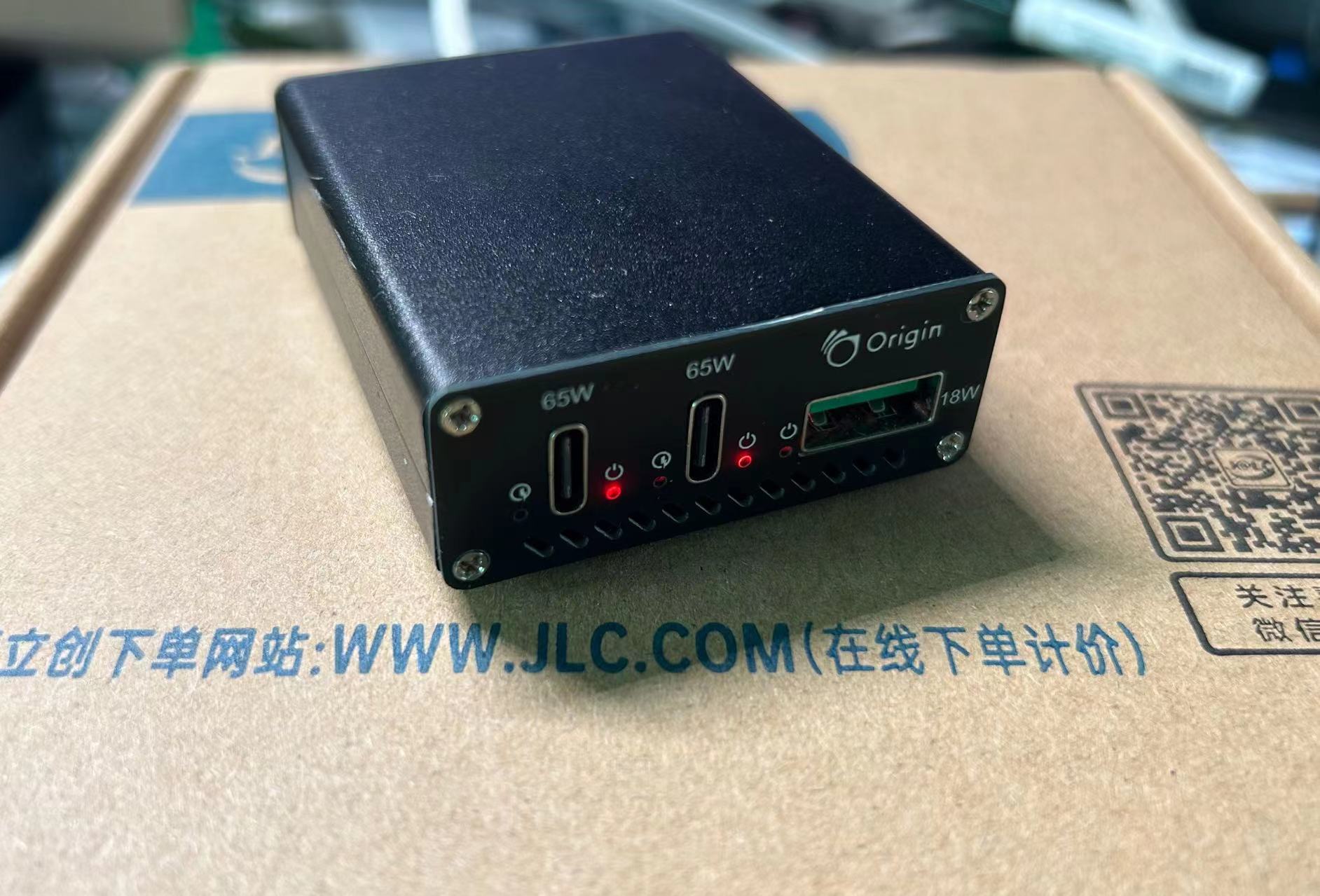

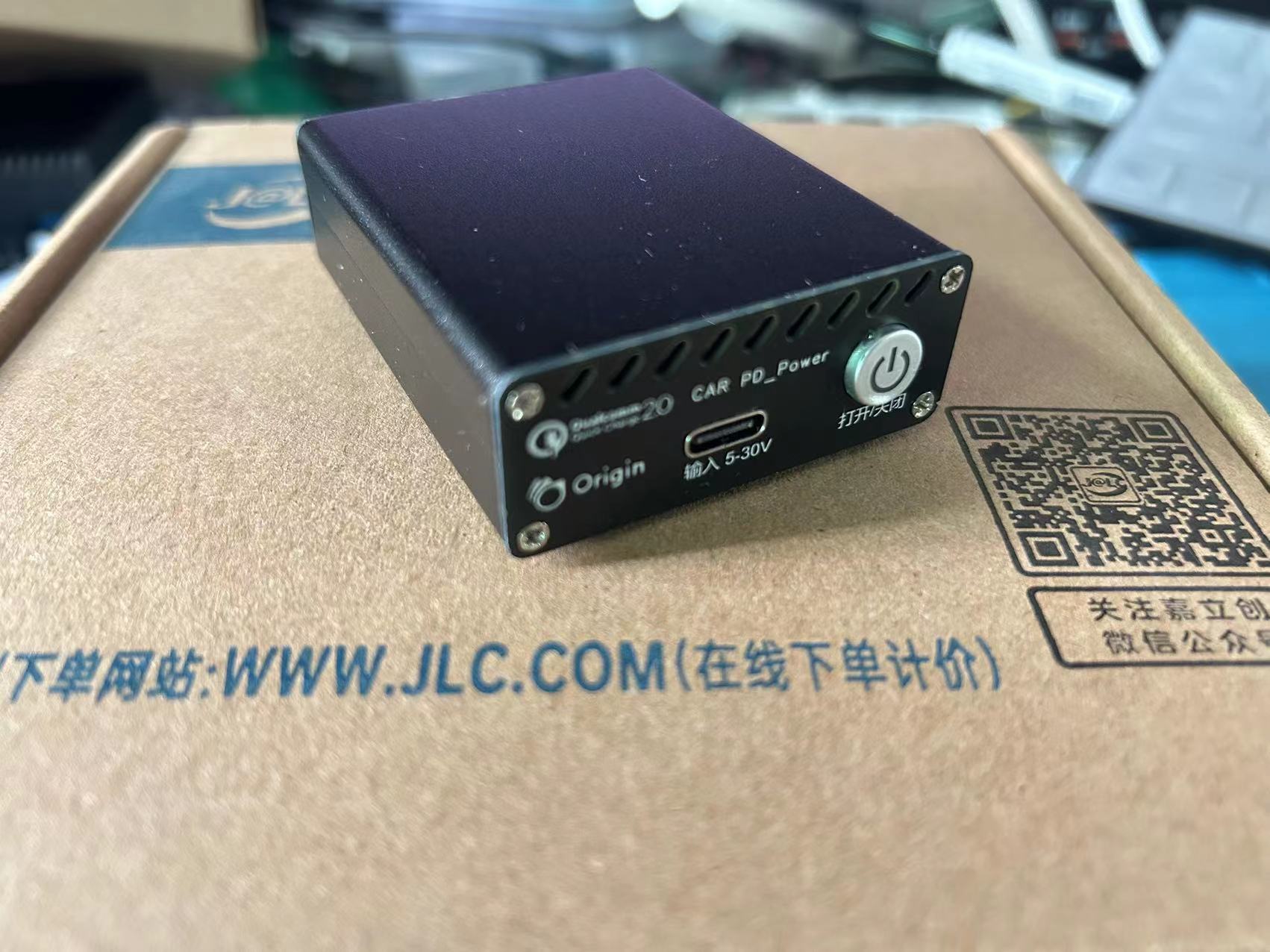

PD/DC单路输入 , 2C口/1A口输出,带稳态开关的车载便携式电源。
简介:PD/DC单路输入 , 2C口/1A口输出,带稳态开关的车载便携式电源。
星火计划2023
创建时间:2023-04-03 13:05:50更新时间:2023-04-07 10:06:13
Mini车载电源 已验证硬件装车使用  Q交流群:754881030
____________________________________________________________________________________________

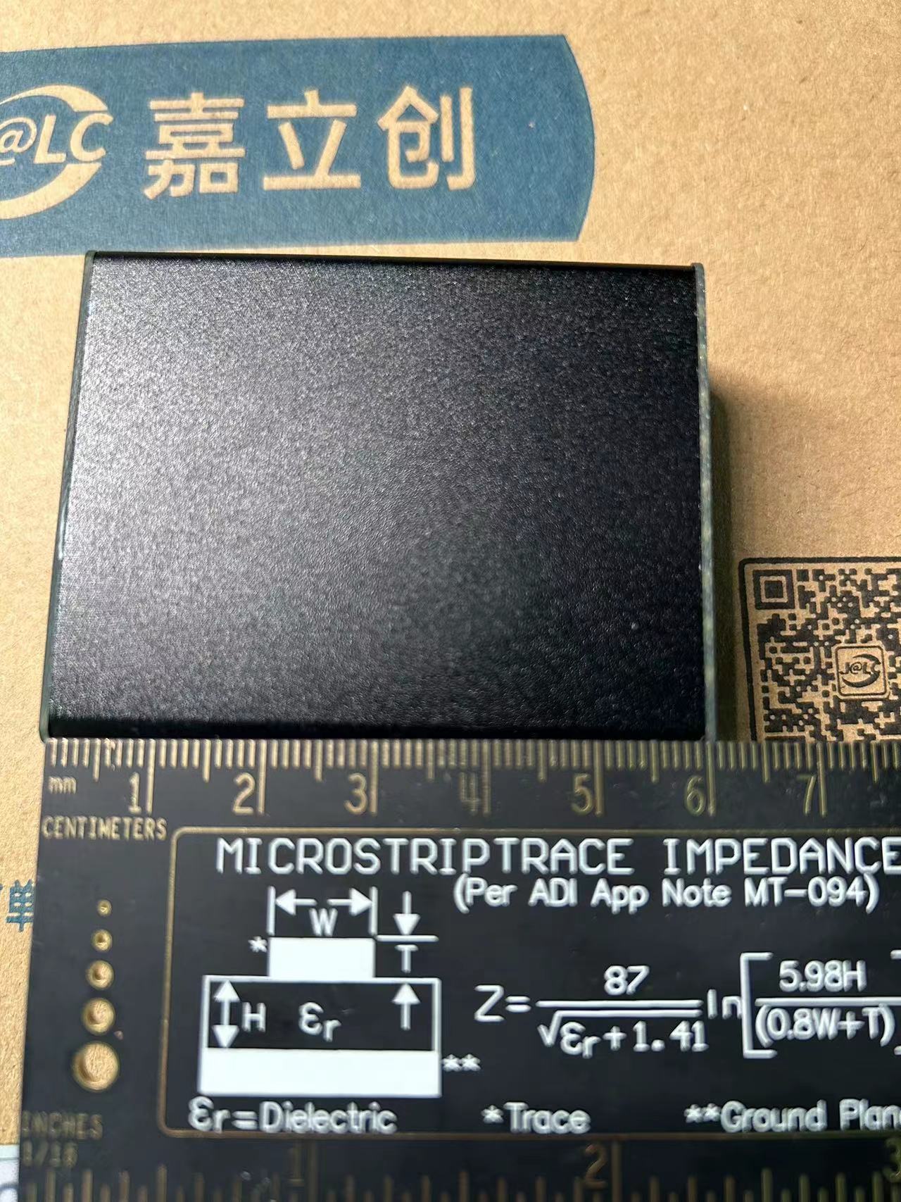

外观规格:
·  全铝外壳(含PCB面板)
·  6cm x 2cm x 5cm
·  TypeC X2
·  TypeA X1

·输入电压范围6-35V

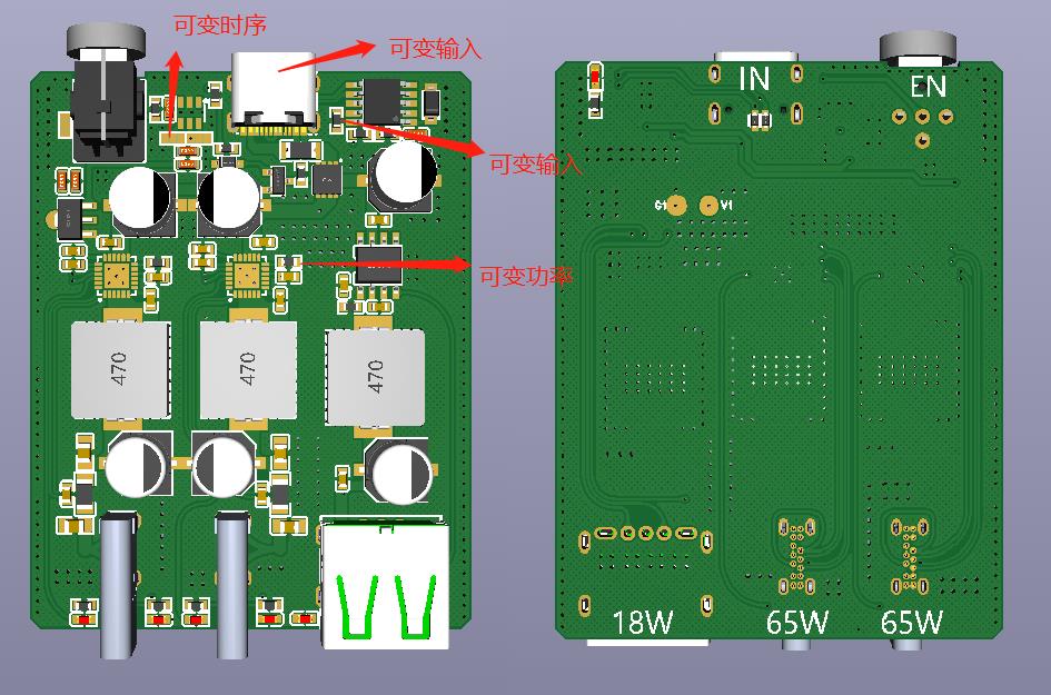

BUFF:
· 可变上电时序
· 可变功率
· 可变输入电压
· 可变输入接口(自改)

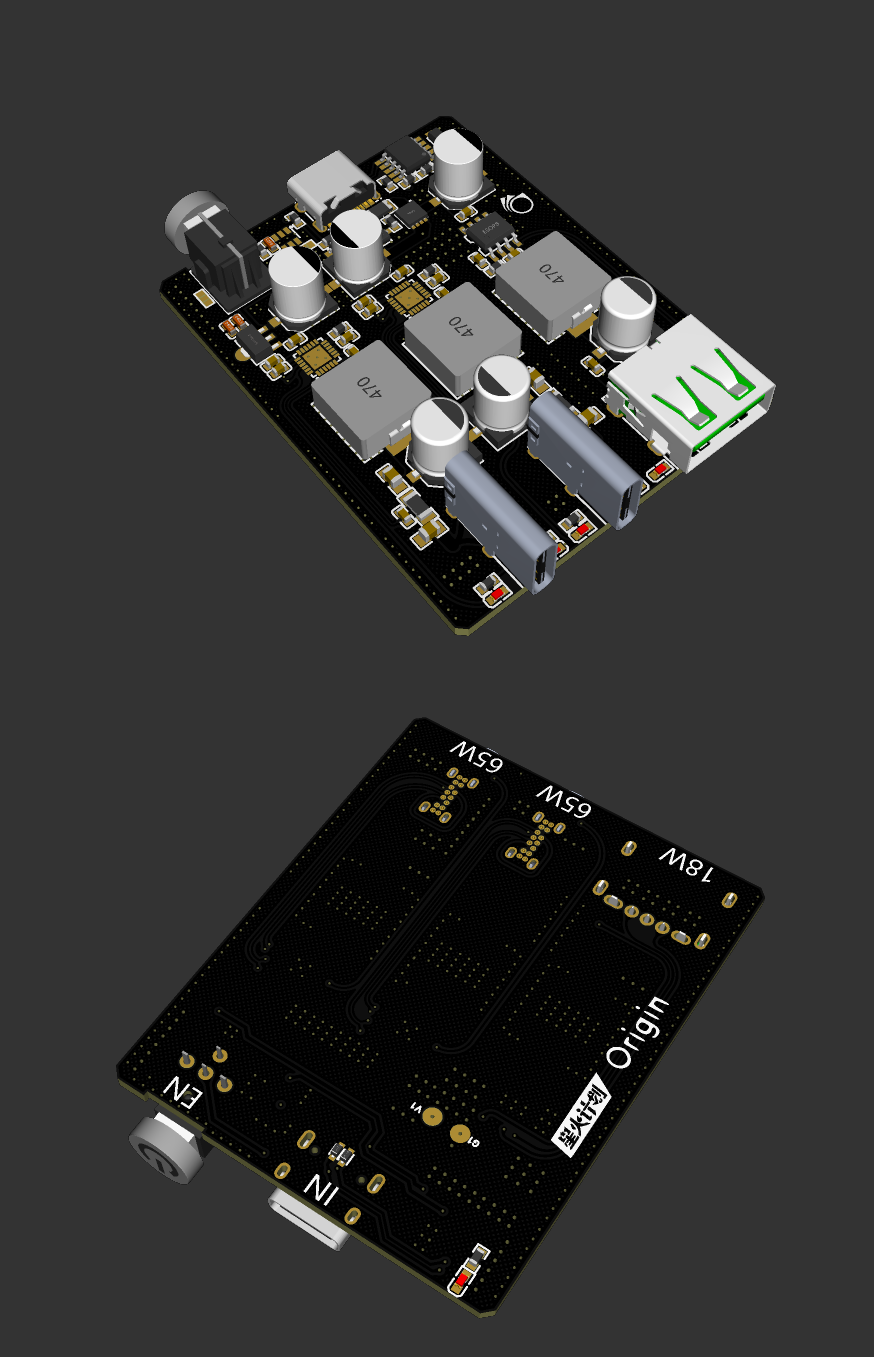

PCB:

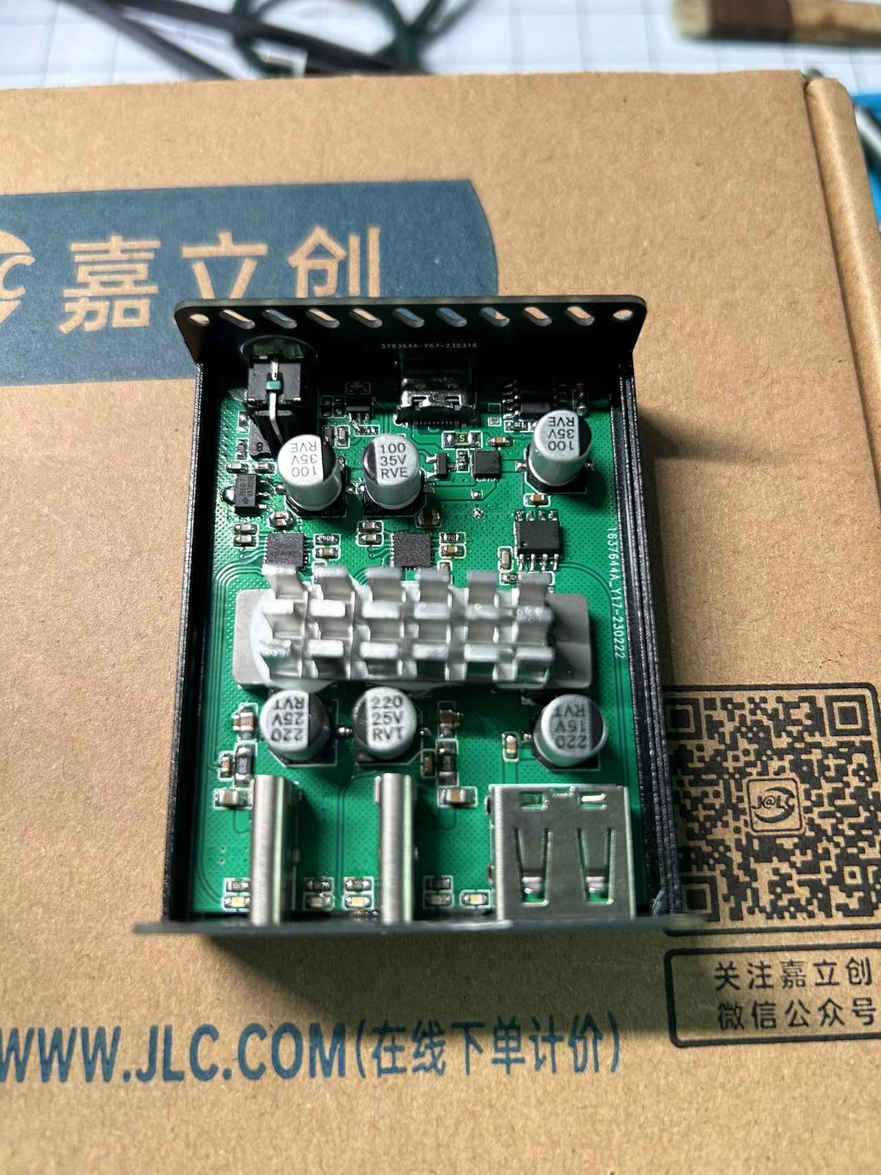

实物图:
