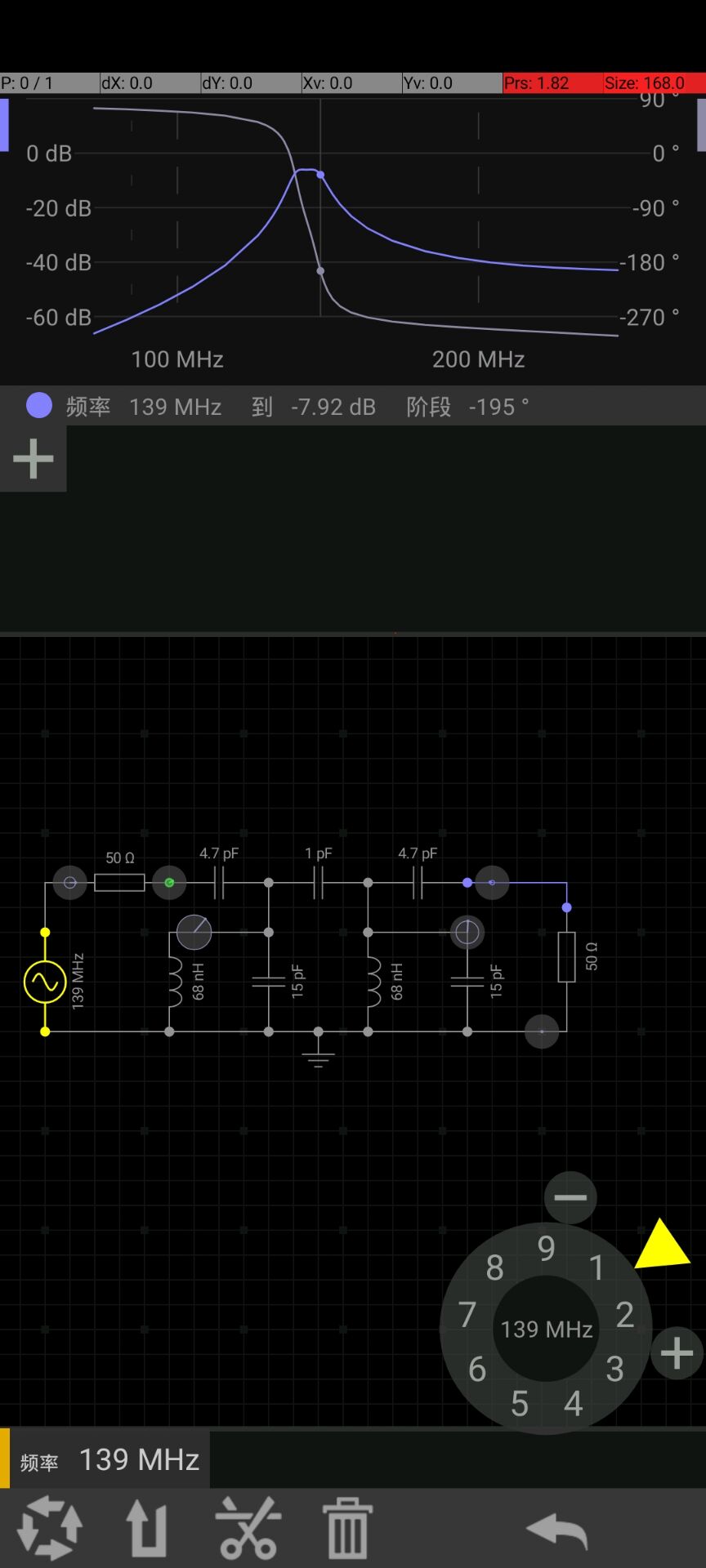

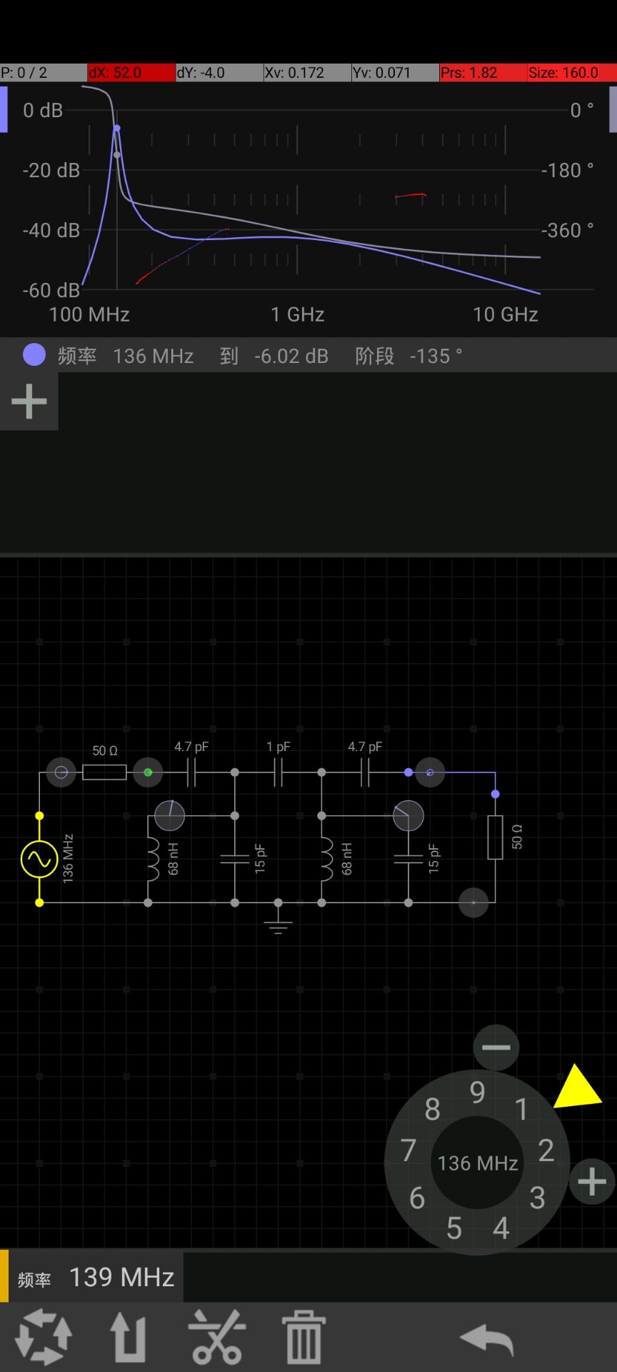

★使用仿真软件仿真该滤波器:
仿真结果为:
loss=0.2db
center=134.8MHz
bandwidth=10Mhz
符合预期

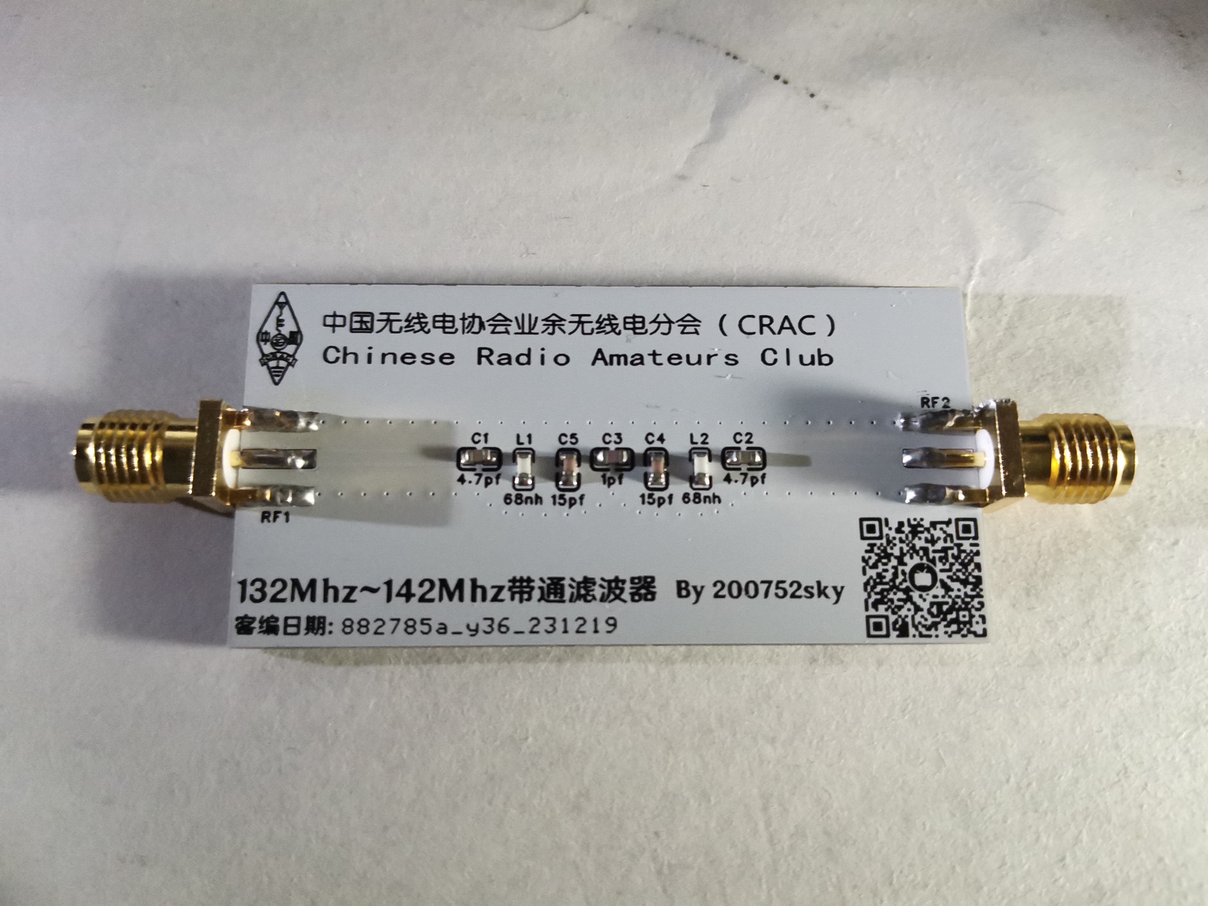

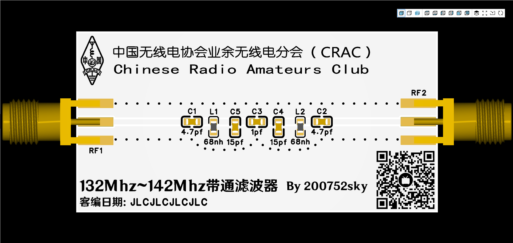

★渲染图:

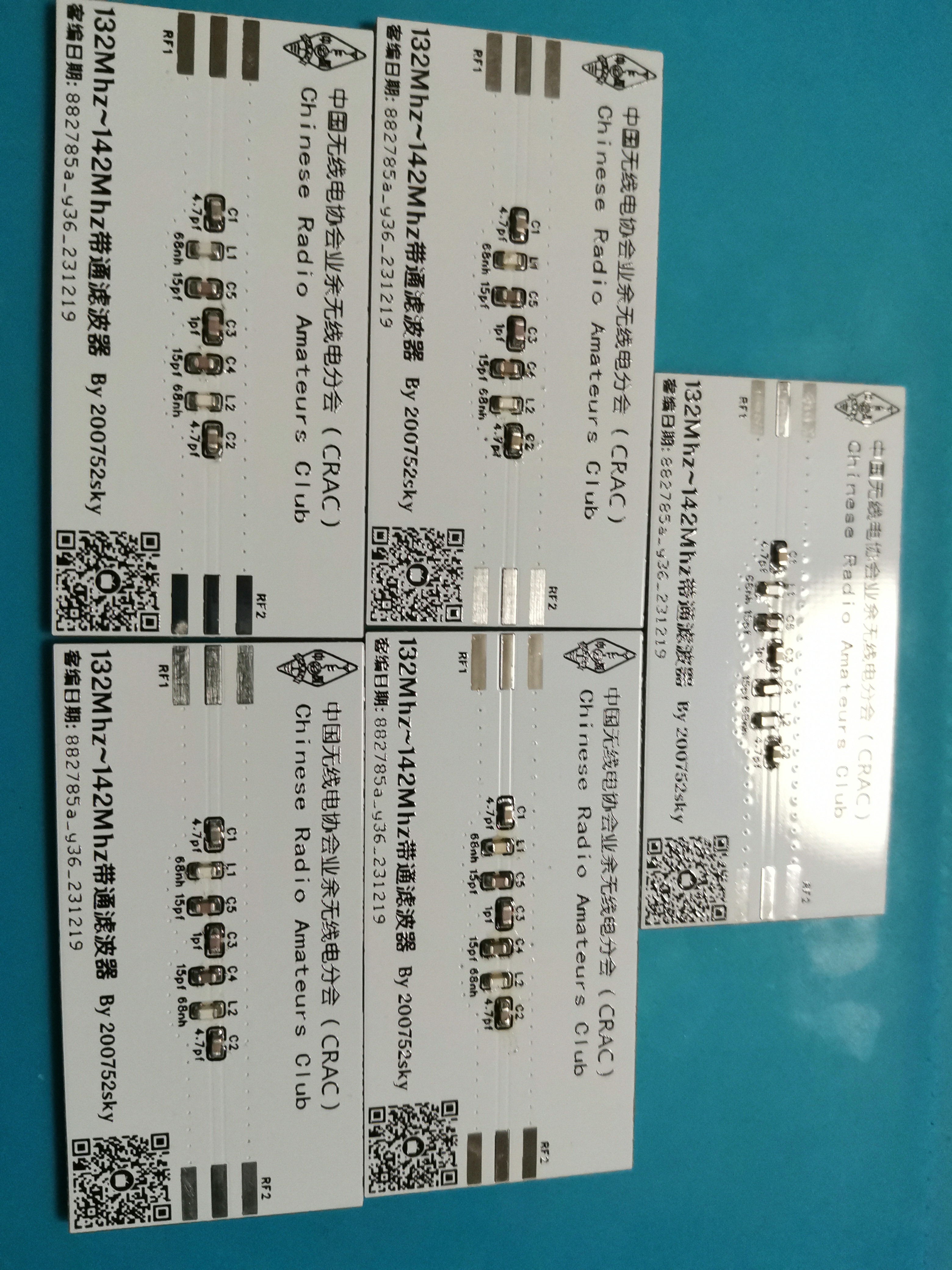

★实物图:

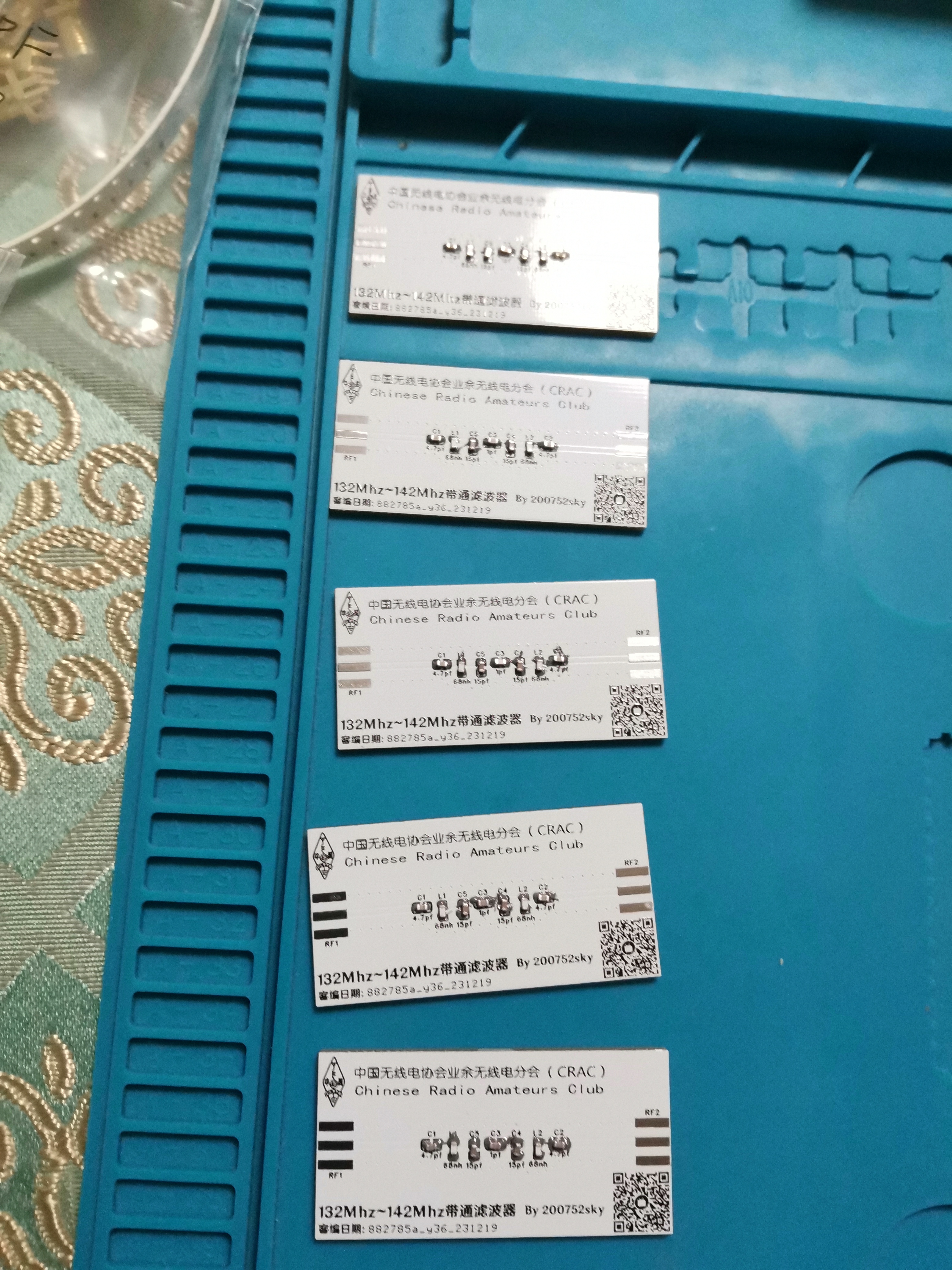

★制作过程:

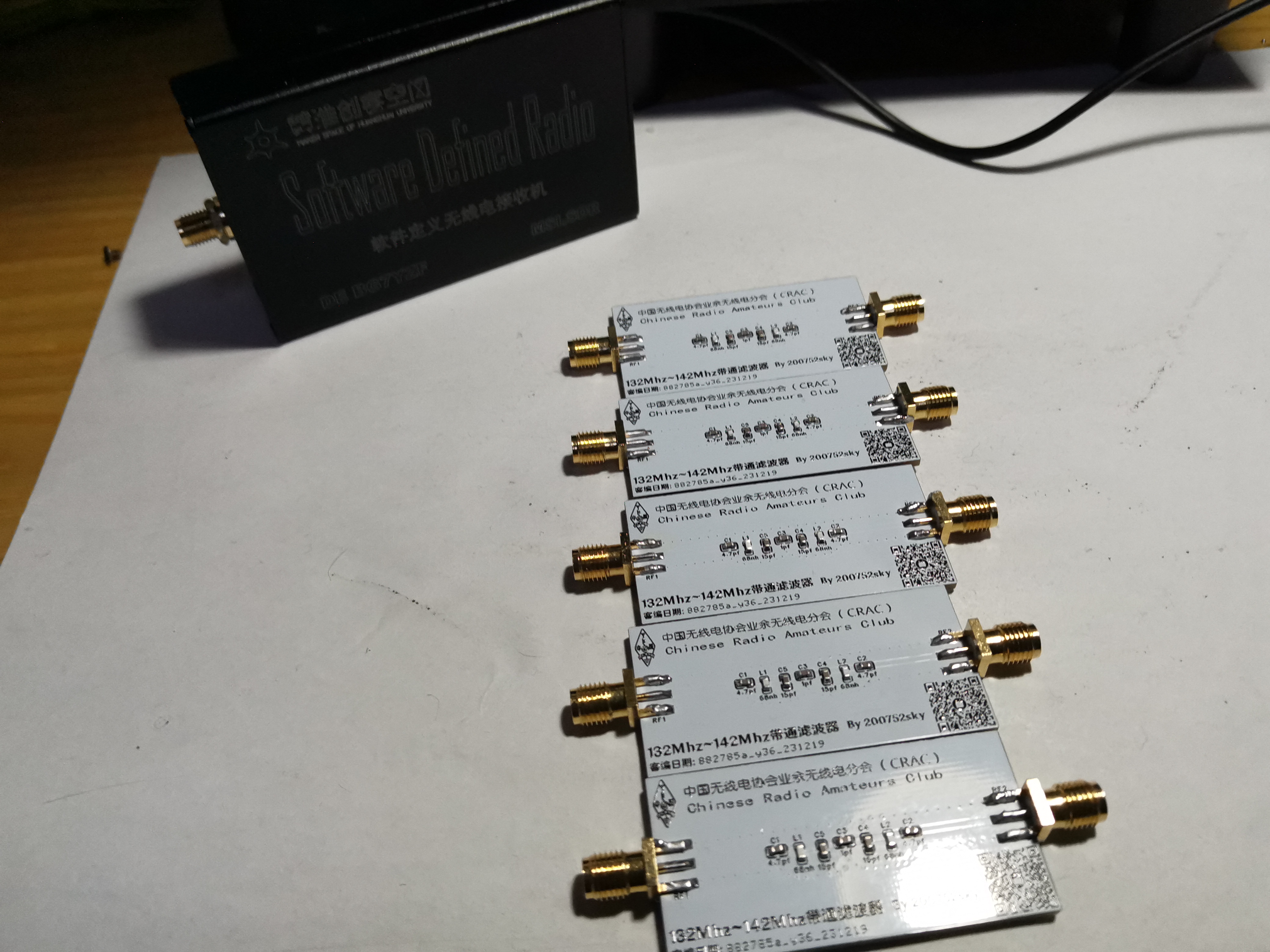

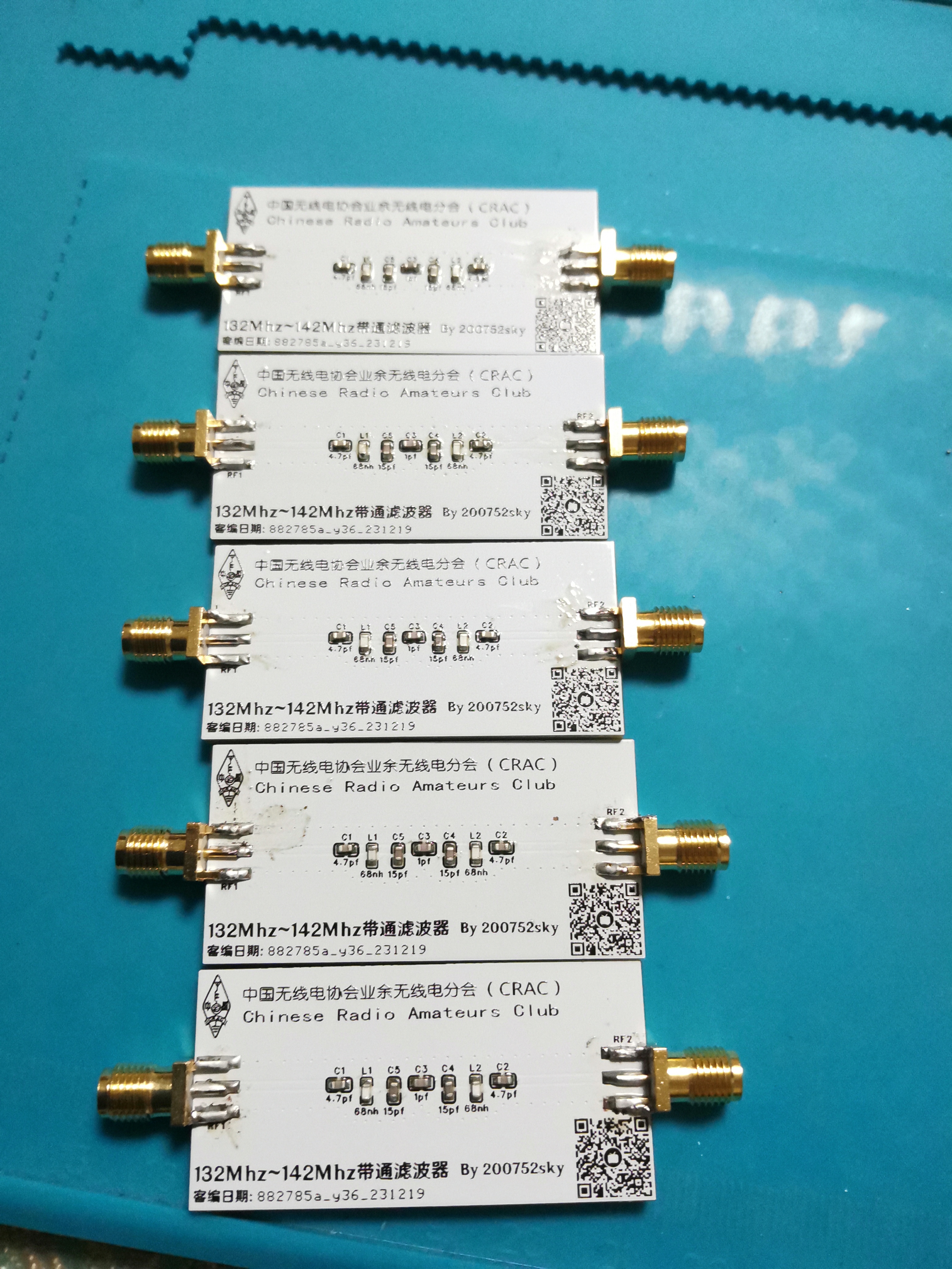

1、设计画板打样
2、大师手工级贴片
2、人肉回流焊
3、SMA口焊接
4、洗板水,洗香香(完工)
打板时记得勾选指定位置加客编,板厚1.6mm,其余默认,颜色随意
