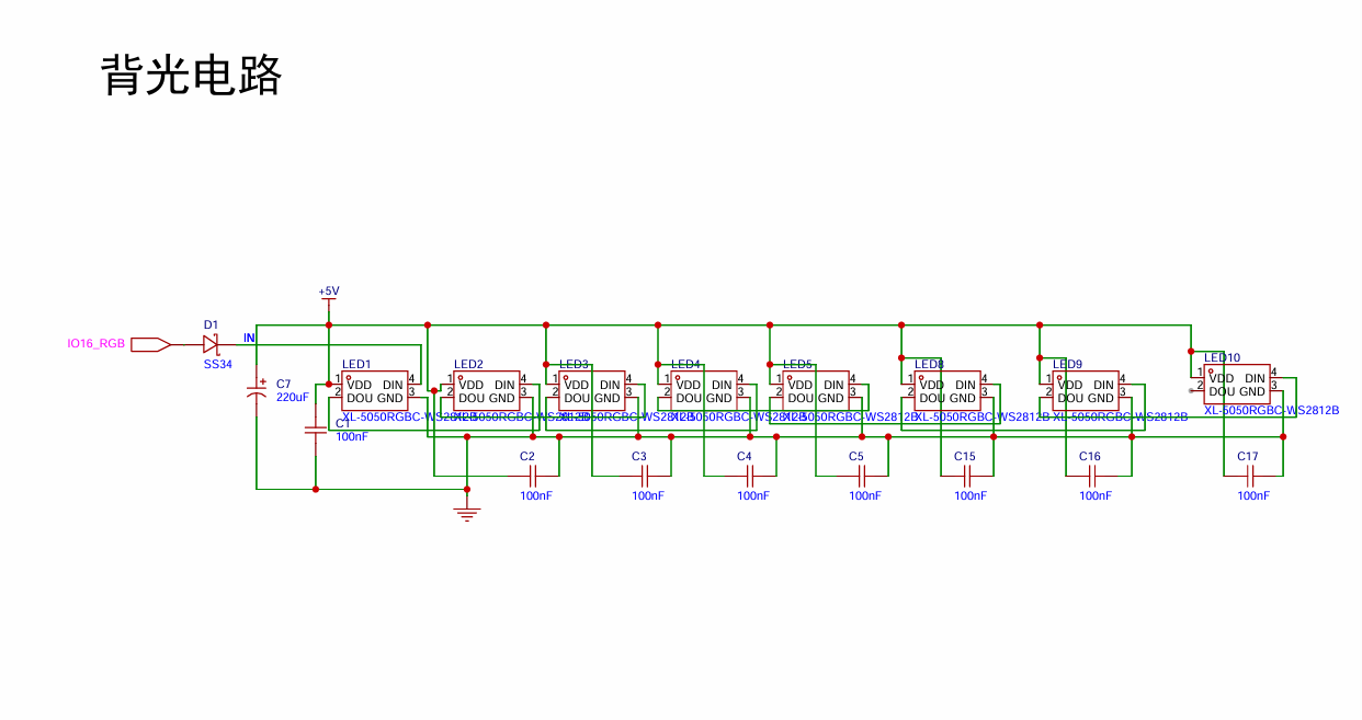

1--背光电路:
采用WS2812作为背光灯

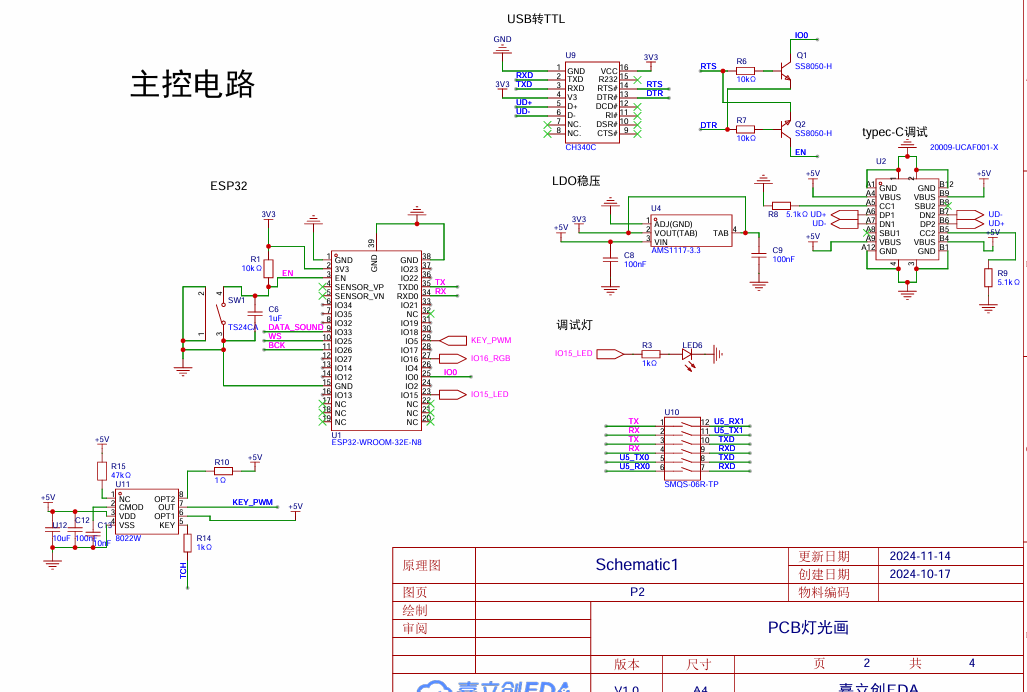

2--主控电路:
使用ESP32-WROOM-32E-N8,8022W为触摸采集芯片。语音和esp共用一个typec口打印日志,用一个6p的开关更换串口连接对象,应该LDO稳压。

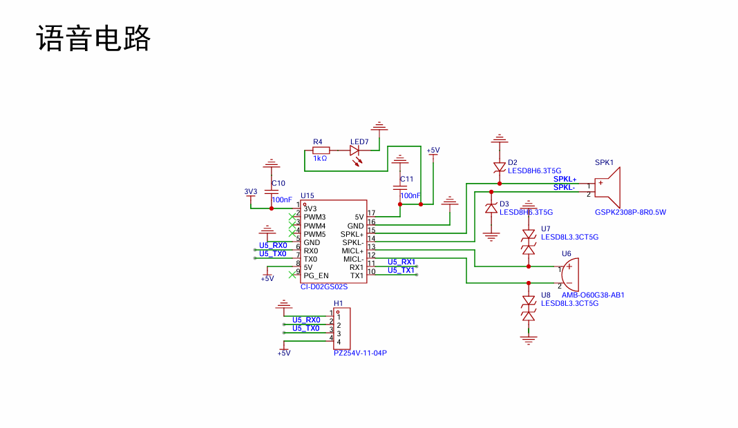

3--语音电路:
使用CI-D02GS02S语音模块,作为语音互动。一个4p排针用于烧录语音固件。

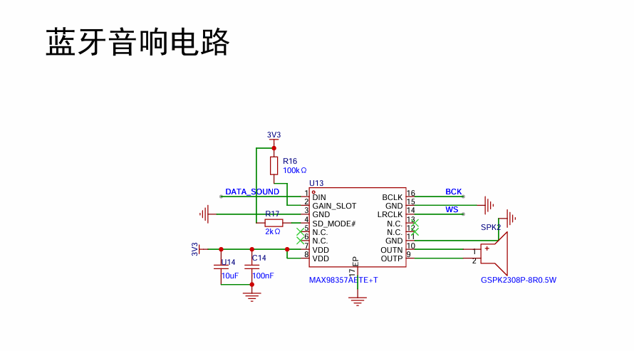

4--蓝牙音响电路:
基于MAx98357A功放芯片实现蓝牙音响。

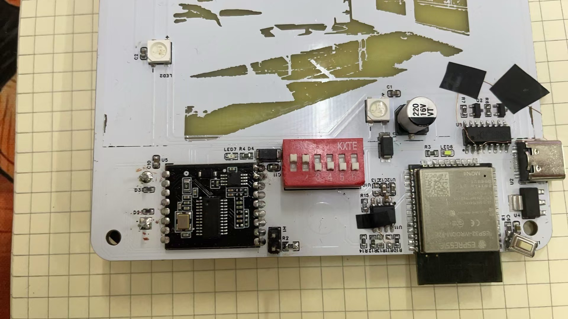

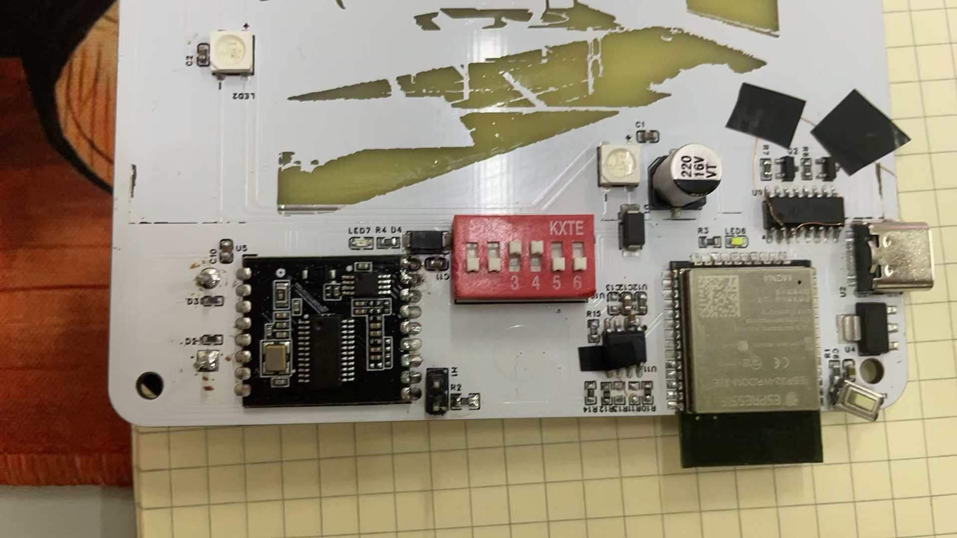

1.语音与esp32串口通讯开关位置图:
2.esp32程序下载和串口打印开关位置图:
3.语音串口日志打印开关位置图:

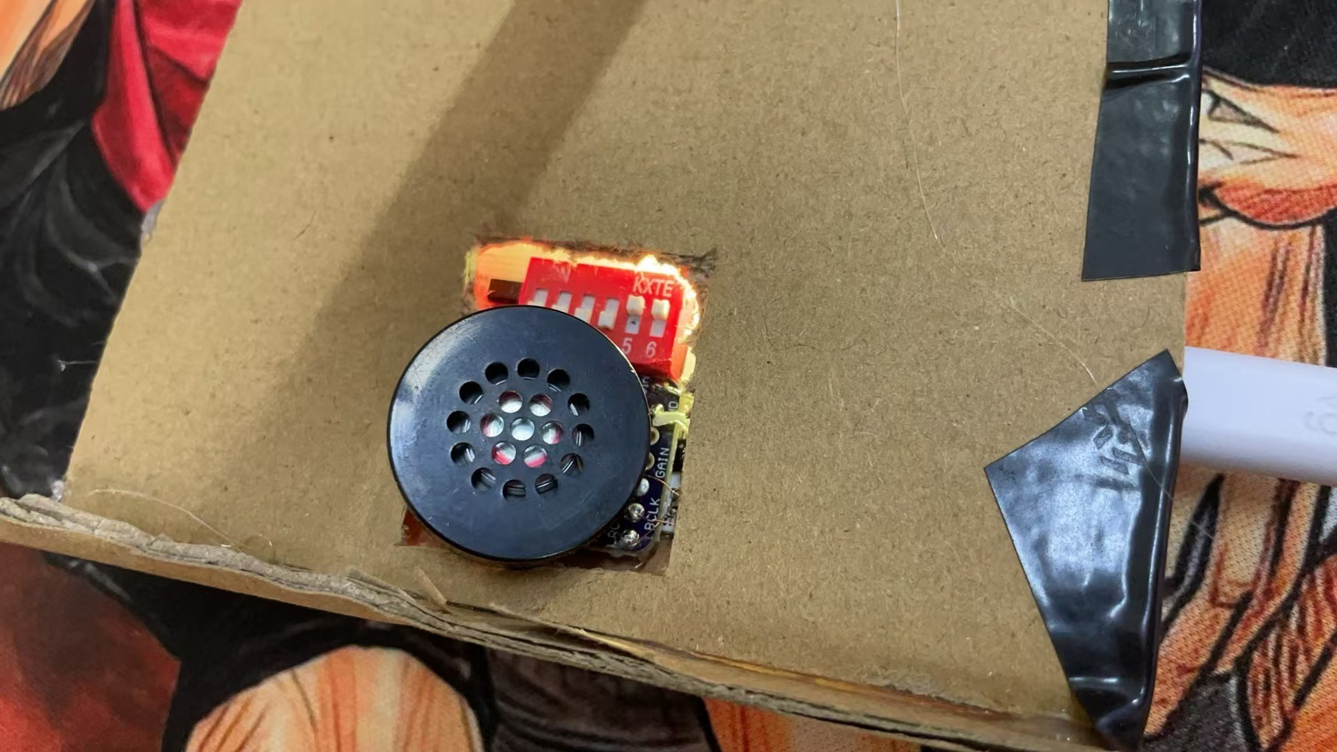

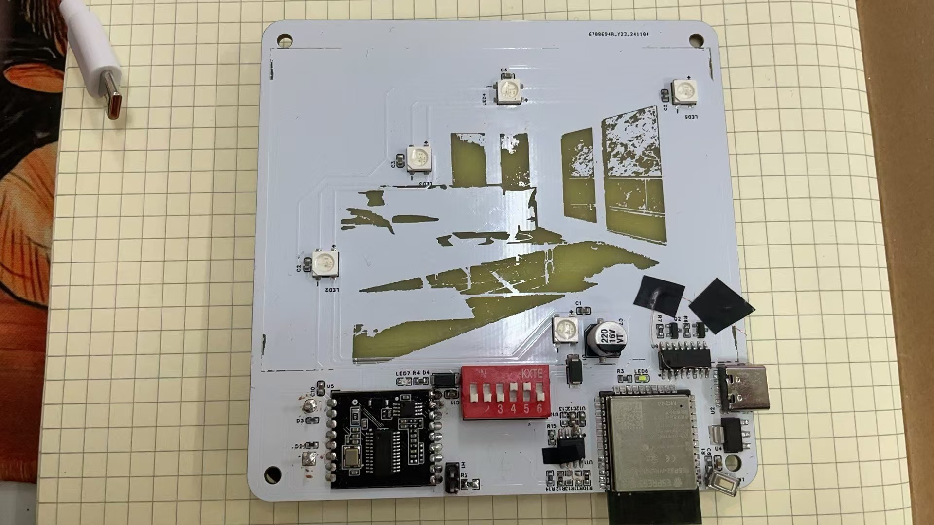

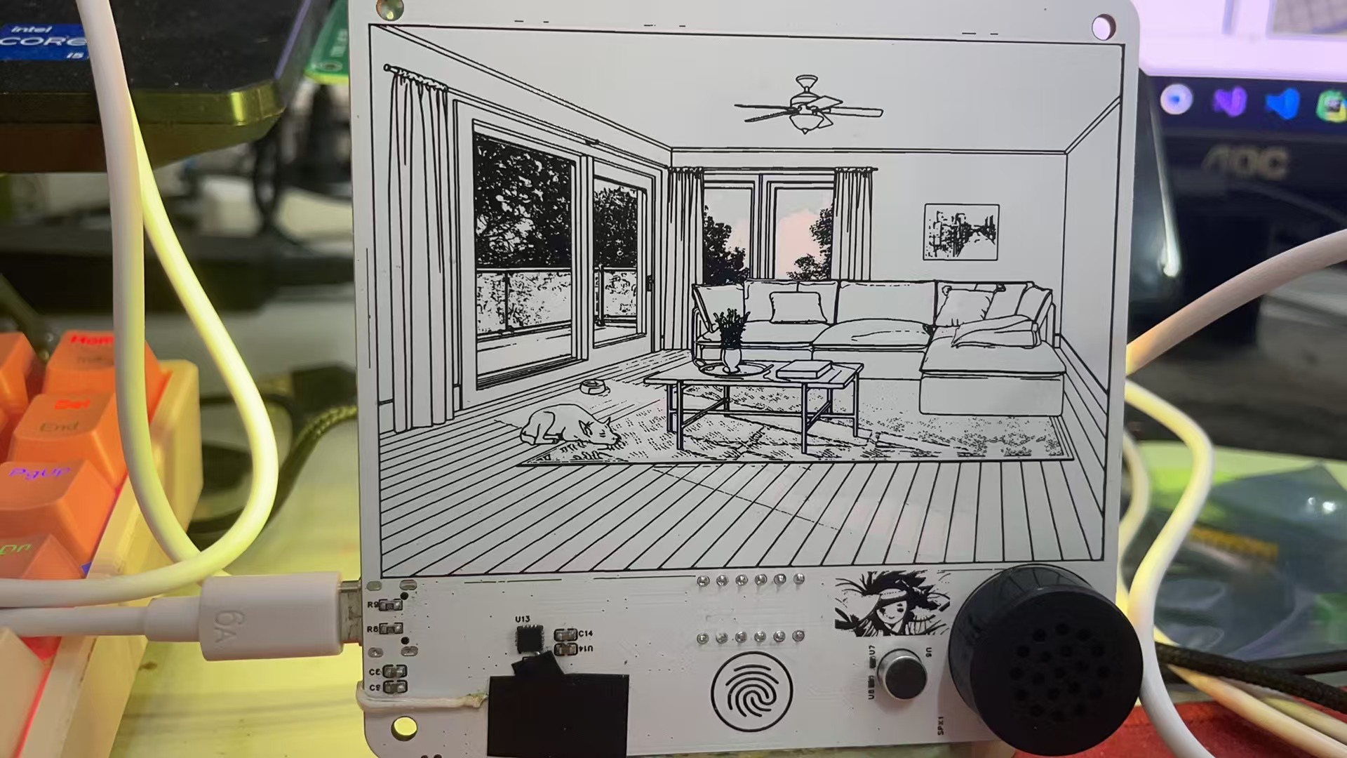

实物图
图1:背面实物图
图2:正面画面图
