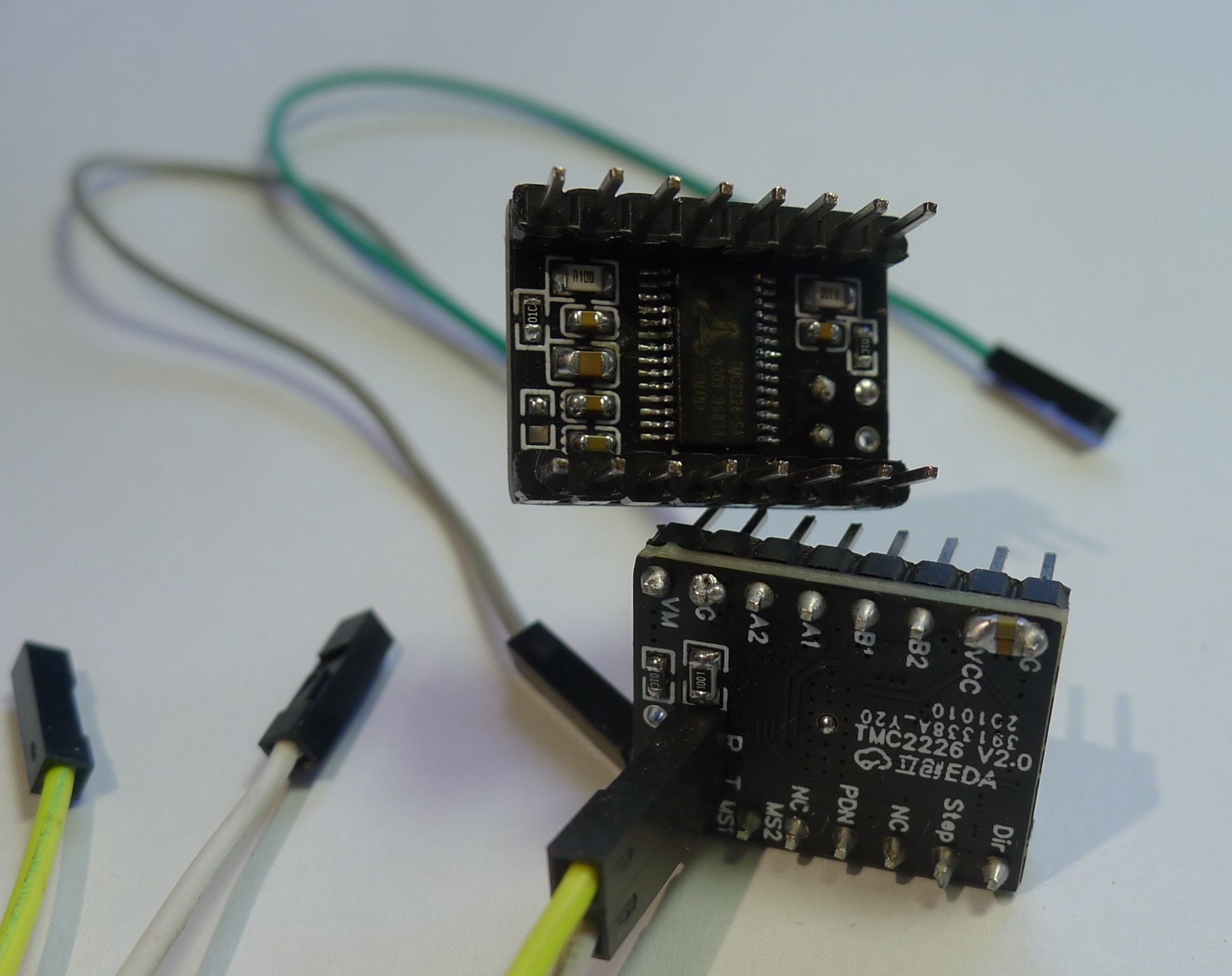

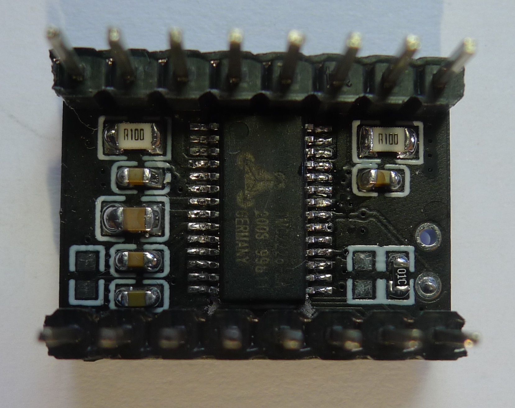

这是一个四层板的TMC2225/TMC2226步进电机驱动
简介:这是一个四层板的TMC2225/TMC2226步进电机驱动
创建时间:2020-09-29 23:57:39更新时间:2022-02-24 16:27:09
这是一个四层板的步进电机驱动,用于3D打印机或写字机。
修改自Kirito的【四层板】TMC2208/TMC2209步进电机驱动(https://oshwhub.com/Kirito/si-ceng-ban-TMC2208-TMC2209bu-ji)。

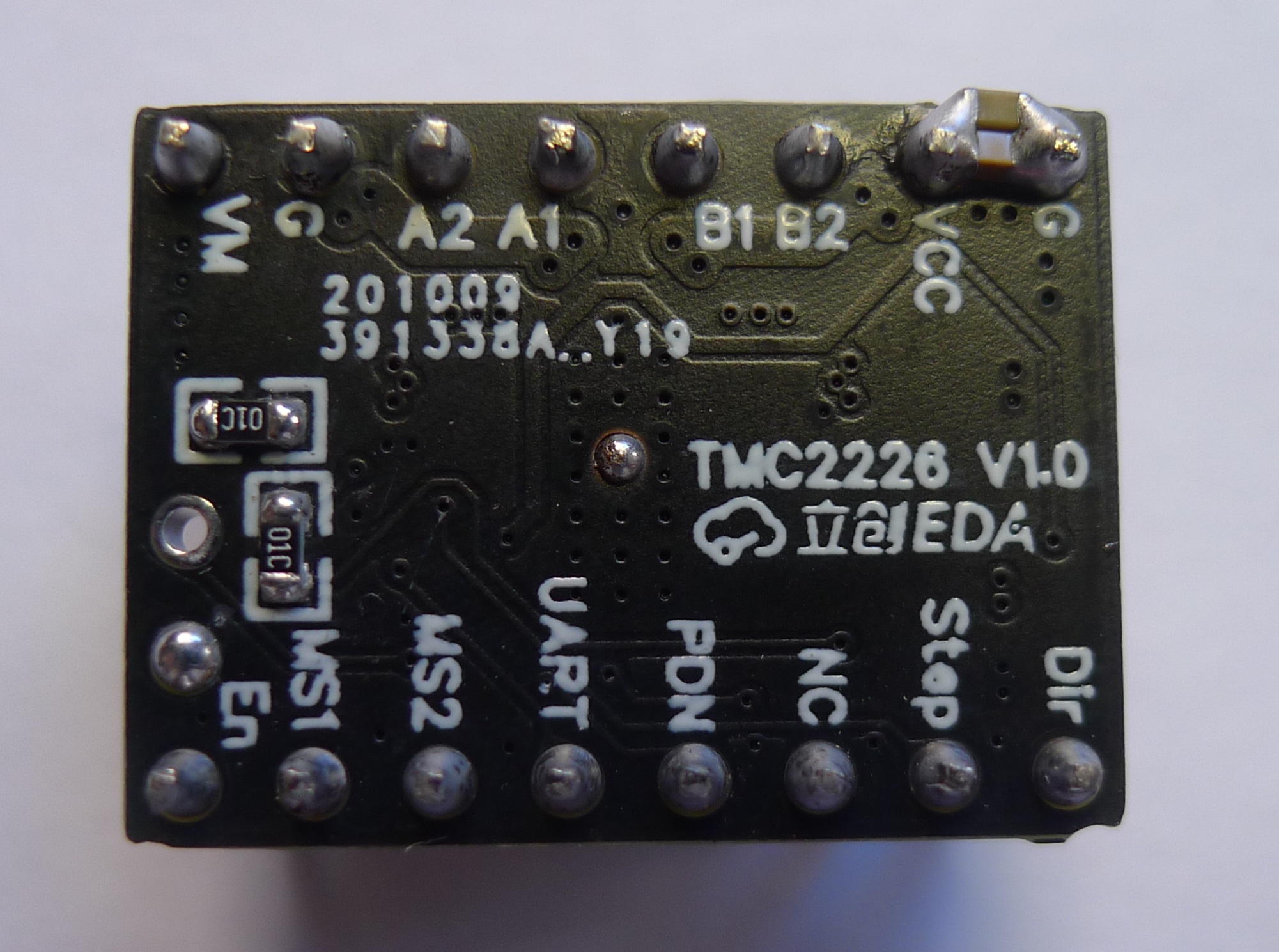

**修改**
修改DIAG引脚定义。
修改参考电压设置方式
其他
V1版适用于已预制串口线的主板,例如BIGTREETECH SKR V1.3、Makerbase MKS SGen_L V1.0等。
V2版适用于未直接布置串口线的主板,例如RAMPS V1.3等。

未测试无限位回零功能。
未进行长时间负载测试。
已知问题
嘉立创长方向加工尺寸偏大,可能无法完美插入主板。
